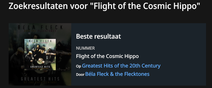

Tip: voor een stukje leuk/mooi laag.
Janb
Berichten: 77
Lid geworden op: do 08 okt 2020, 18:18
Locatie: Frederiksoord
Re: Boenicke W5 - kloon en kloon'isch' topic
Bericht door Janb »
Ja leuk stukje muziek met veel laag, but the Cosmo hippo stay grounded :D
