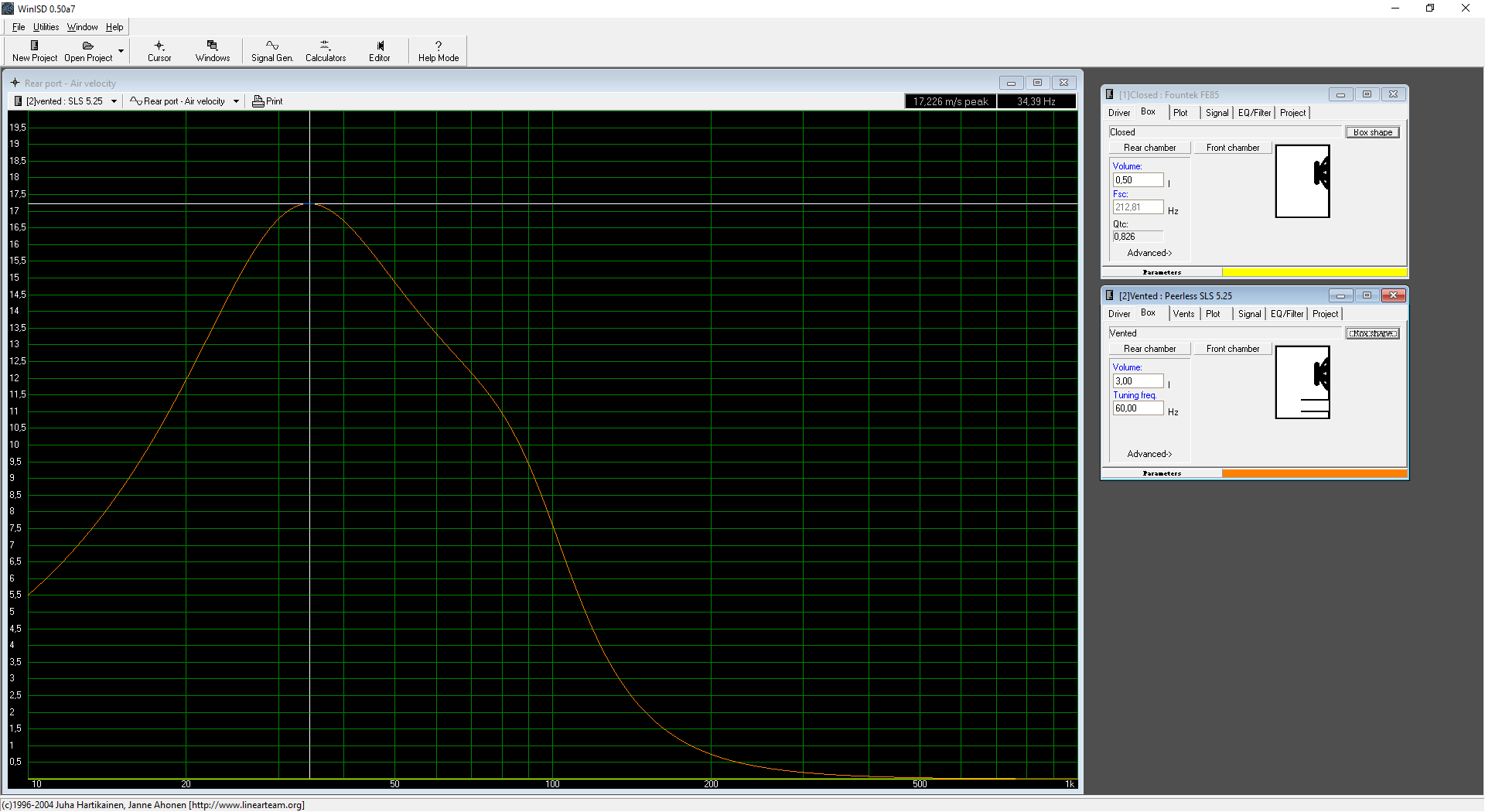

Ik heb de FE85+SLS5" combi in WinISD ingevoerd en het ziet er naar uit dat met de W5 de richtlijn van Small aangehouden is.
Bij de max. thermische belastbaarheid van de FE85 (12W), zit je met de SLS5" in 3 liter @60Hz & 8cm2 poort, tegen de 17m/s luchtsnelheid aan.
Dat is dan ook wel op een niveau dat al heel hard gaat met ca. 97dB@1m (aangenomen dat er verder geen bafflestep compensatie is toegepast).
Bij het klonen een bijzaak, maar dan weten we in ieder geval dat er is nagedacht over de dimensionering.

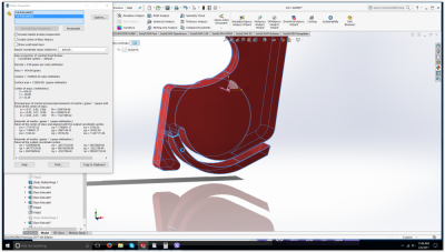

Nice, kun je die screenshots ook posten?
Waardevol dit!
Ik had gegokt op 9cm2.
Zie je meteen de onzin van due TB W5-1138SFM in dit kastje. Met 9,25mm Xmax
Waardevol dit!

Ja hoor, hier zijn zewouter schreef:Nice, kun je die screenshots ook posten?
Waardevol dit!
Ik heb hierbij de serieweerstand van de 1.2mH spoel gebruikt.
Het is een gok, maar als er enkel 1e orde elektrische filters worden gebruikt, kan dit de enige spoel zijn voor het laag. Dit is verder zonder rekening te houden met poortverliezen en de invloed van het filter (filtering + extra opslingering).
De poort Q-factor is in de sim ook naar een meer redelijke 10 gezet i.p.v. 100.
Ik verwacht dat het in de praktijk met zo'n smalle poort nog wel veel lager uit zal vallen, maar dat laat zich niet goed simuleren.
De 8cm2 was een gevoelsmatig gokje. Ik denk dat we allebei heel erg in de buurt zitten. Het is slechts een kwestie van een mm.

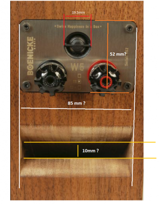

Ik heb nog gekeken naar de metalen inlegplaat van de terminals, die lijkt wel precies de breedte van de poortopening te hebben.
Als ik dan even met de meetliniaal dat opmeet (sterk uitvergroot) met de tangband tweeter als referentie, dan kom ik op 85mm breedte.
De schaduw van de poort zou dan een hoogte van ca. 10mm hebben.
Samen kom je dan op 8.5cm2

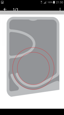

Het lijkt me een knikloze gebogen br poort om achter te openen en tegelijk de kast stevig te houden/vlees voor de woofer ondersteuning en montage.

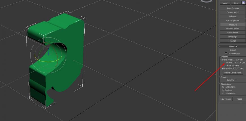

De zijwand waar de woofer in zit is 16mm, de andere 8mm. Dit geeft 80mm tussenruimte.
De poort is 10mm hoog meen ik te lezen, dus 8cm2
De kastinhoud minus poort komt neer op pak em beet 2,635 liter

Maar dat is wel het max vermogen om niet boven de 17m/s uit te komen met een poort van 8cm2. Je zit dan op een SPL van 96dB nominaal. Vind ik toch echt niet verkeerd. Om er 50W in te kunnen stoppen moet je het poort opp verdubbelen. Vind die 8cm2 helemaal niet zo'n slecht compromis. En ga je echt hard dan hoor je die poortruis toch niet meerwouter schreef:Bedankt Chris. Ik ga uit van 2.8 liter en 65hz, eens kijken hoeveel dat uitmaakt.
Die 12W thermisch is wel wat weinig imput voor de SLS zo te zien, 2,1mm conusuitslag op de bovenste powerdip.
Als ik de kast netjes op QB3 uitreken dan kom ik op een kastinhoud van 4L. Afgestemd op 55Hz kom ik dan op een -3dB van minder dan 60 Hz. Je haalt dan wel een stuk meer uit die Peerless. Zo'n kast is optisch niet eens veel groter dan de 2,8L. Is dan niet helemaal een kloon meer, maar ergens wel zonde om te laten liggen.

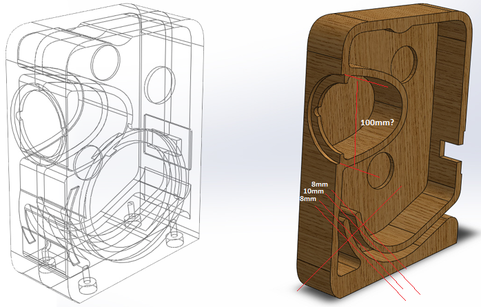

Kleine aanpassing; de poort zou 8mm zijn. Dus 6,4cm2 wat toch wel heel weinig is.
Voor mooie variaties op het thema - met meer normale basafstemming - vind ik deze ook wel geslaagd:

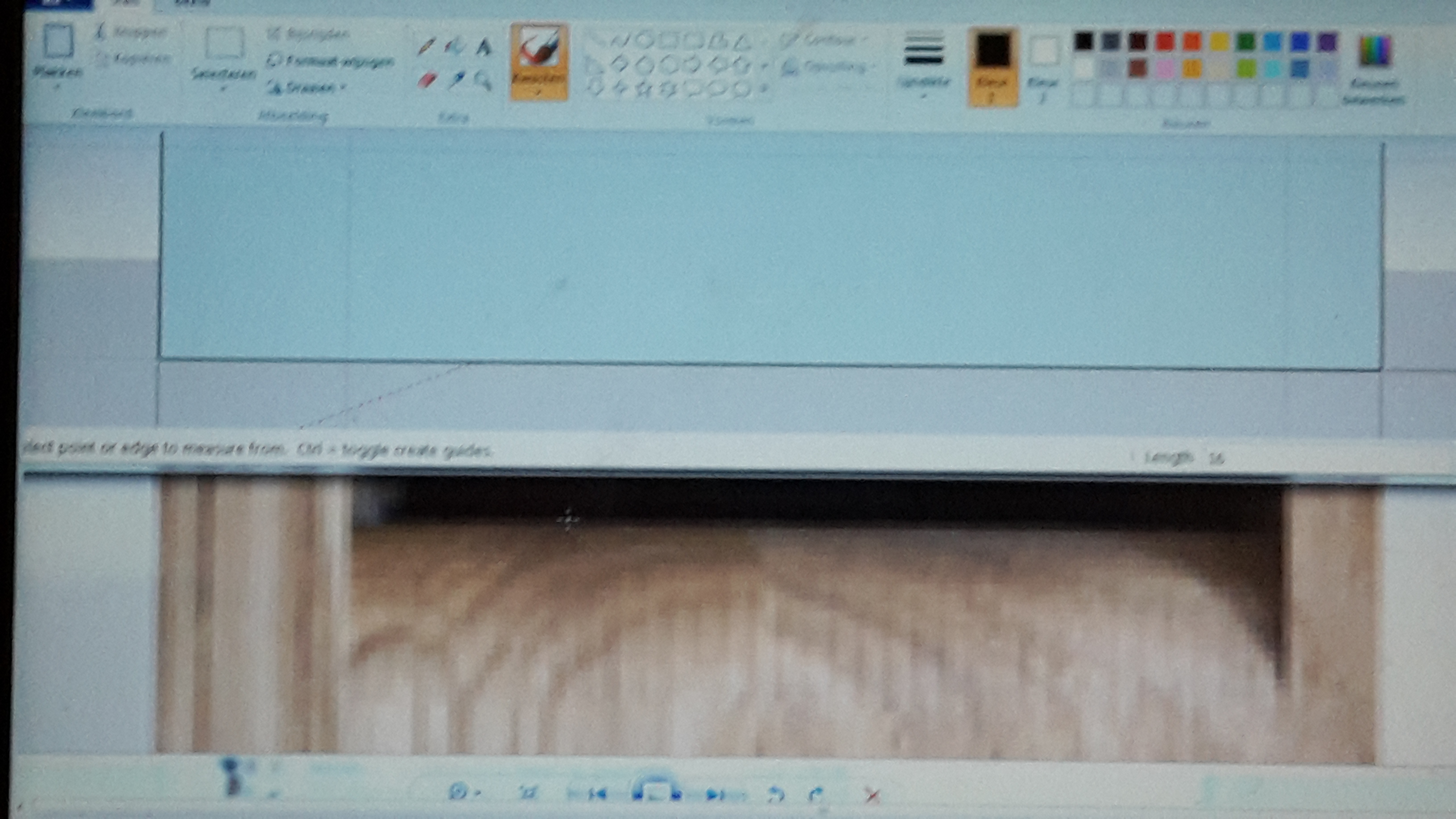

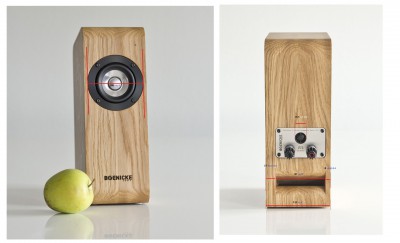

Re: Boenicke W5 - kloon en kloon'isch' topic

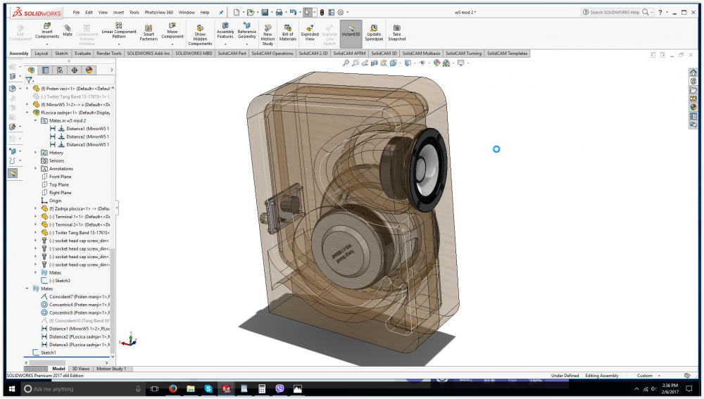

Weet je het zeker Wouter?
Ik heb nog een keer de meetliniaal erbij gehaald en deze keer de productfoto's van de W5 gebruikt.
De Tangband 13-1761S tweeter kent een grote tolerantie, maar de kans is klein dat je zo'n afwijking tegenkomt.
Om de afleesfout zo klein mogelijk te maken, heb ik de tweeter tot 5.9cm vergroot en de rest van de afstanden opgemeten.
Daarmee schaal je de afleesfout weer ongeveer met een factor x3 naar beneden.
Ik weet dat het een beetje riskant is om zoiets kleins als referentie te nemen, maar het geeft aardig goed idee van de verhoudingen. In het 2e plaatje heb ik een diameter schatting gemaakt van de driver verzinking en op basis daarvan de wanddikte bij de poortmond bepaald.
Als je naar de snede kijkt van behuizing en rekening houdt met het perspectief, dan zie je dat de poortdikte groter is dan de 2 poortwanden.
Op basis van het voorgaande moet dat eigenlijk wel 10mm zijn. Wat ik alleen niet echt kan rijmen is de opgegeven kastbreedte van 104mm.
Zelfs als ik duidelijk ernaast zou aflezen met 2mm extra (6.1cm) en de tweeter zou in het ergste geval 19mm breed zijn, dan kom ik op een kastbreedte van 105.6mm
Zou massief hout nog zoveel werken? Of is er sprake van ruime toleranties bij het vlakken & CNC-en van massief hout?

Ik denk iets naiever, de kast is 104mm breed, blijft 16+80+8 over om te verdelen. Later kwam ik het ook in solid works tekeningen tegen en op .rs en .de fora.
Die tweeter zou enigszins afgedraaid kunnen zijn tbv rearmount/pressmount. De fountek aan de voorzijde heeft een afdenkring. De diameter daarvan is alleen terug te rekenen. Sven had in een interview gezegd de kast 4" breed te willen maken, 103,6mm. Ik denk dat het wel 104mm is, omdat alle maten in mm zijn.
