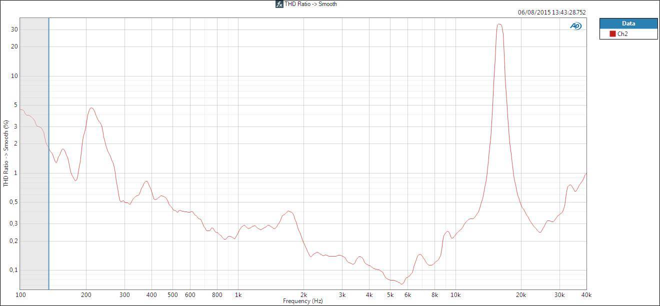

Meting mid gedeelte.
Meetomstandigheden mij verder niet bekend.

Behalve dat de midrespons er goed uit ziet, niks...

Ja dat het mid een filter nodig heeft, liefst 12-18db om die piek weg te krijgen.
Een digitale equalizer doet de rest. :lol:

Dat is de vervormingsmeting Bas.

Dan wordt het wel lastig hier iets zinnigs over te zeggen :mrgreen:

Voor zulke dure drivers vindt ik de informatie wel erg summier. Bij de vervorming is het niveau niet aangegeven dus daar kun je weinig over zeggen behalve dat 5% vervorming net boven de 200Hz wel erg veel is. Het faseverloop van de driver is ook niet bepaald vlak of regelmatig te noemen.
Op basis van deze meetresultaten zou ik er geen 2k€ voor neertellen.

Dat faseverloop strookt gewoon met het feit dat een luidspreker een minimum phase device is. Het faseverloop is direct gerelateerd aan de respons. Als je respons recht trekt is het faseverloop ook vlak. Uit ervaring weet ik dat het verdomd lastig is om dit soort drivers te meten door de line array werking die gezien de lengte onder de 1 Khz minder wordt. Verder zijn dit metingen in een OB situatie en als de afstand tot de achtermuur te klein is ga je dat terugzien in de meting. Jammer is dat niet is aangeven op welk geluidsniveau de vervormingsmeting is gedaan. Die 5% bij 200Hz is vrij normaal omdat hij daar echt aan zijn ondergrens zit.
Overigens weken de metingen van de B&G's ook behoorlijk af van de fabrieksopgave.

Net berichtje terug, gemeten op 2 meter afstand.

en waar? in anechoische kamer?

+1 eerst horen, aan zo'n line array fatsoenlijk meten is zo "lastig" .

In een gewone ruimte.

DS23, ik zie verder niets raars dan een probleem bij +- 17khz, hoogstwaarschijnlijk fase probleem.
Dat zie je in de vervormings meting terug als grote piek.
Maar gisteren niet goed gekeken ik dacht dat die piek onder de 10khz zat maar hij zit en stuk hoger, +- 17khz
Dus een simpel 6-12 filter is voldoende.
Jouw digitale equalizer doet de rest.
