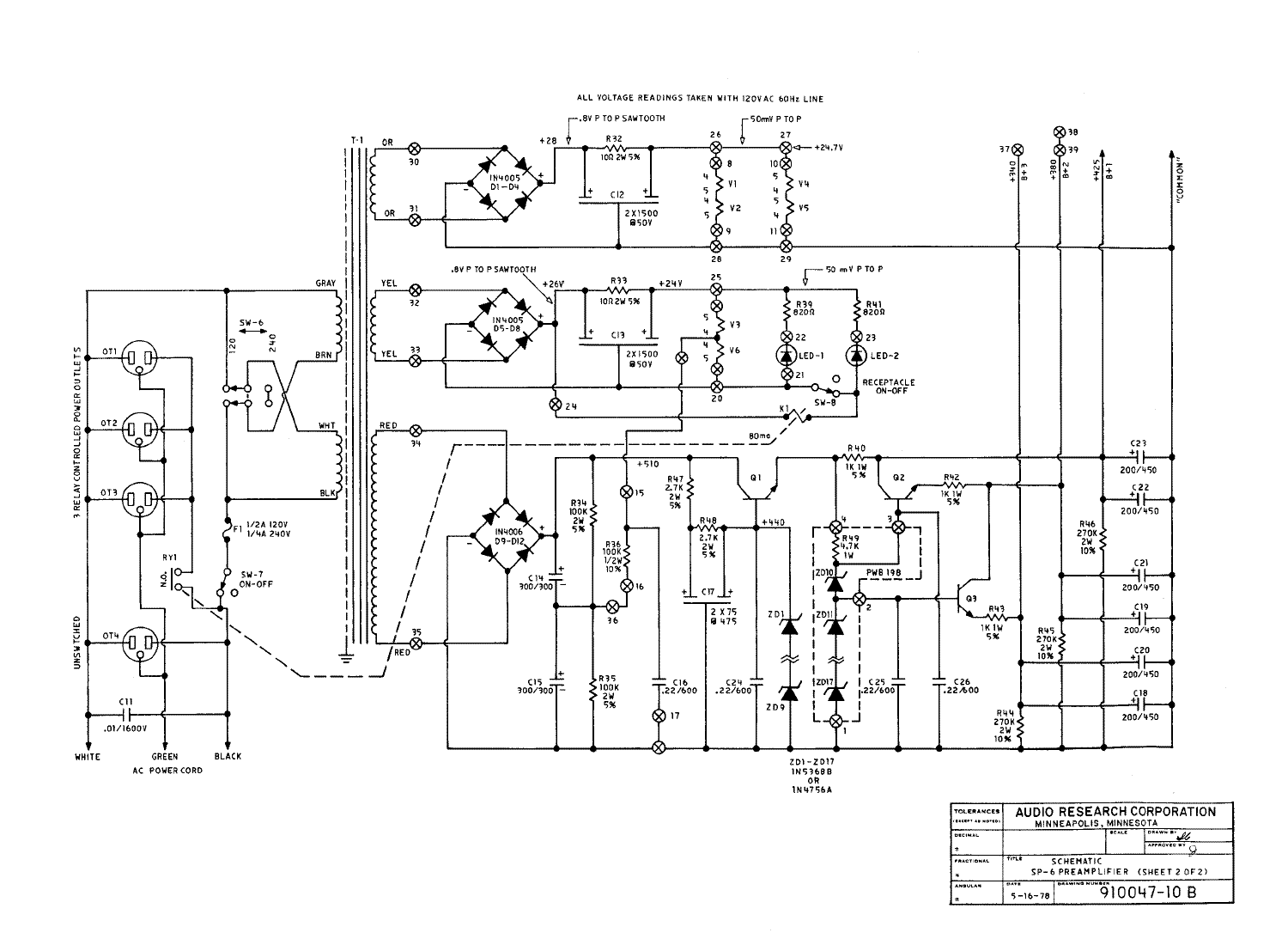

Klein kickje,
Inmiddels heb ik de 4 diodes type 1N4006 in de voeding vervangen voor 4 stuks BY229 800V dus snellere types.
Dit zijn echter niet de enige diodes in de voorversterker. Volgens onderstaand schema zijn er nog twee gelijkrichter schakelingen welke de 1N4005 diode gebruiken.
Denken jullie dat het vervangen van deze 1N4005 door BY229 types een klankverbetering kan opleveren?
Re: Audio Research SP-6 upgrading?
Ik waag het te betwijfelen, die middelste en bovenste schakeling zijn bedoeld voor de gloeispanning, led's en eventuele relais.
Dan kan je nog beter een schakeling met een LM317 spanningsregelaar erin zetten.
Berichten: 14152
Hallo ray5150,
Dit dat ikzelf ook al, maar goed om het bevestigd te krijgen.

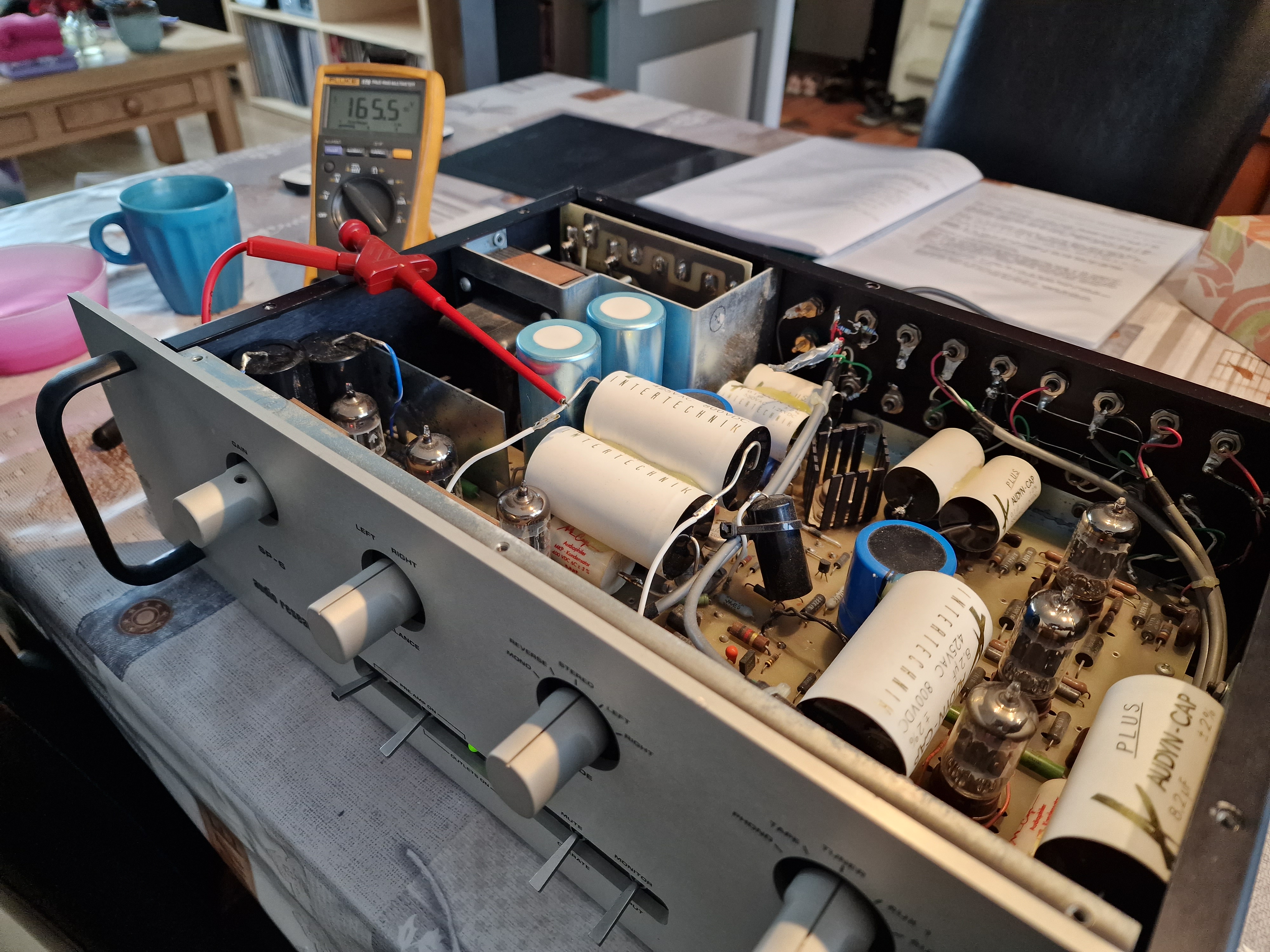

Ik heb deze in mijn bezit nu, maar eens afregelen en kijken wat er allemaal in geknoopt is aan signaal verzwakking...

Dit is de SP-6B van ongeveer 1980 dus idd 42 jaar oud ongeveer...en ziet er nog keurig uit van binnen, helaas is er door de modificatie wel een soldeerbout op plekken geweest waar ie niet hoort, dus ik doe nog wat herstelwerk. Er zit voor een klein kapitaal aan Mundorf en Audyn caps in, daar zou het niet aan mogen liggen O:)
Berichten: 14152
Haha, klopt, ben toen helemaal los gegaan met die caps, de voedings elco’s waren door een vorig eigenaar al vervangen trouwens. Ik heb ook betere diodes in de voeding gezet.

Ik had deze AR trouwens overgenomen van de man achter dit bedrijf, ik had toen gelijk van hem een flinke hoeveelheid filter materiaal overgenomen, mijn eerste kennismaking met de Mundorf Supreme serie condensators:
http://www.andromeda-design.nl/
Berichten: 14152
Re: Audio Research SP-6B van Shadow
Die Mundorf links voor zijn trouwens 1.0uF Silver oils als ik het goed heb, dat is het fraaie spul. Was een beetje een crime om die te monteren weet ik nog.
Die stacks van 8.2uF Audyn Plus en 6.8uF Mundorf is waar oorspronkelijk een enkele 15uF zat.
