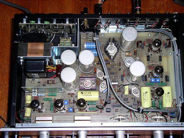

Berichten: 14152
Re: Audio Research SP-6 upgrading?
Hallo ray5150,
Ik heb de SP-6B versie. Ik heb alle 6 de ECC83 vervangen door recente exemplaren. In 2003 zijn door Acson een aantal Elko's vervangen (200uF, 1500uF).
Foto's van mijn exemplaar heb ik niet, maar ik heb er hier eentje van internet bijgevoegd (hier dus nog met alle originele elko's). Tevens heb ik de parts list toegevoegd.
Het schema is overigens in mijn eerste post al te vinden, welke C 's zijn de ontkoppel condensatoren?

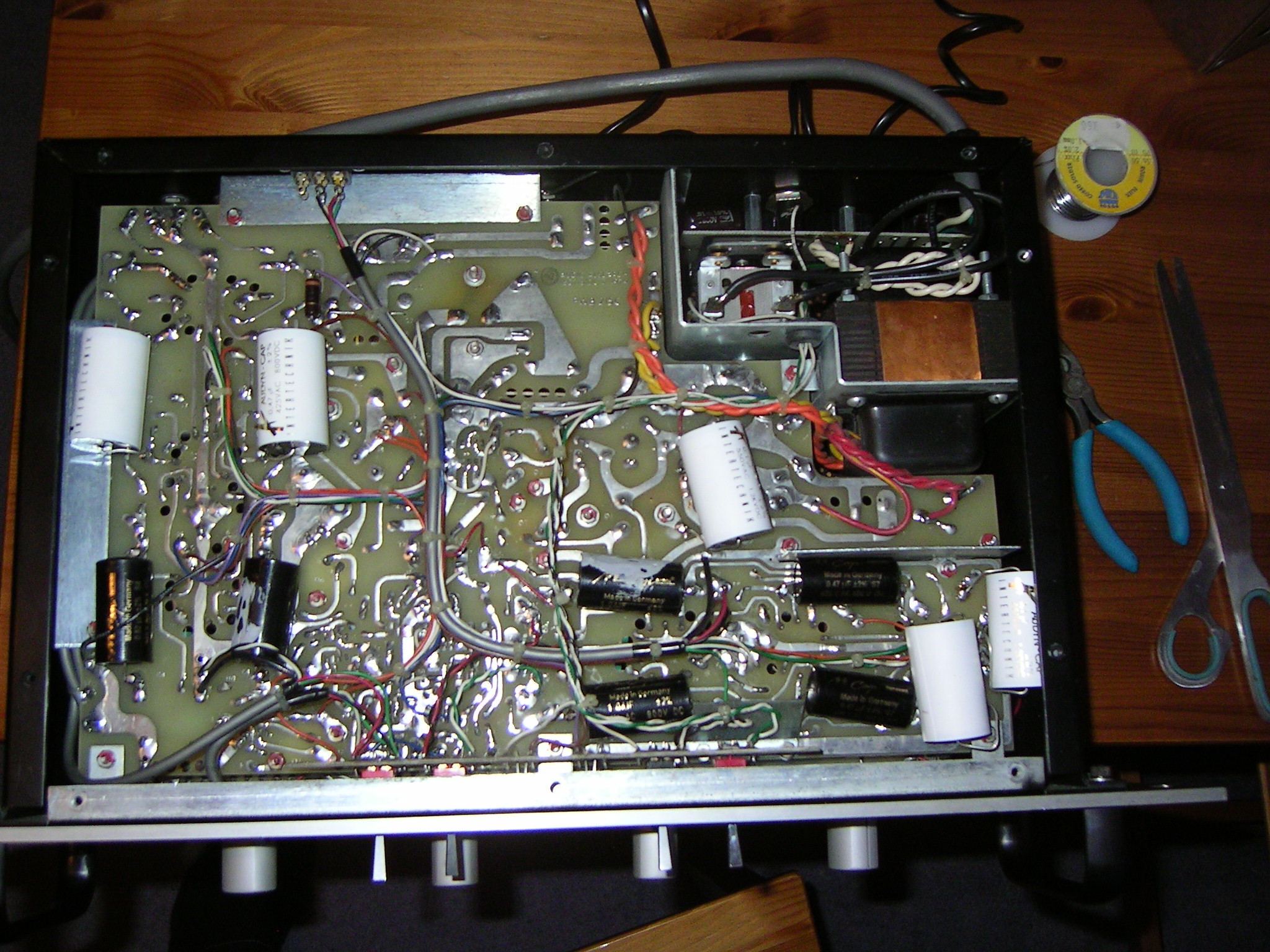

Hier een foto van de onderzijde van mijn SP-6B, Hier zie je alle bypass condensatoren zitten. Tevens heb ik nu alle 15uF aan de bovenzijde ook vervangen.
