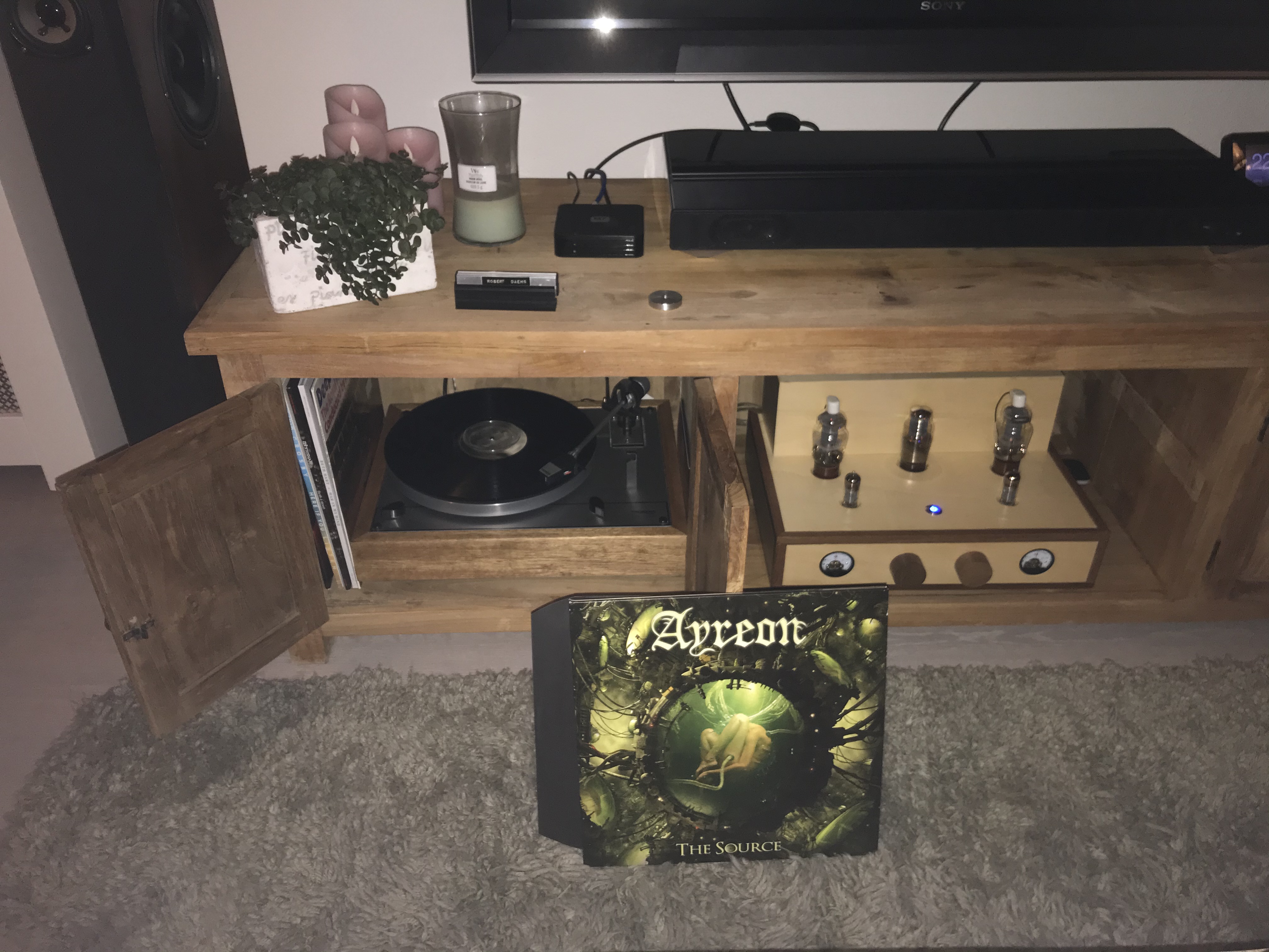

Dat ziet er (nog) beter uit met die GZ32 Robert! Bij buizenversterkers vindt ik het cosmetische aspect ook erg belangrijk, ik heb het aangedurfd om die 5Z4GT in de Ali-versterker te plaatsen en dat is ook goed gegaan \:D/
Prachtige versterker overigens! =D>

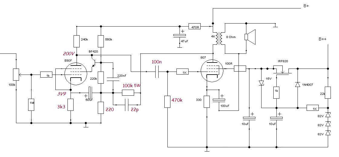

Ik moest nog altijd het schema bijwerken.
Ben alleen te lui om de voeding te tekenen ;-)

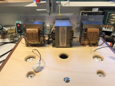

Binnenkort krijgt deze versterker een upgrade. Ik heb een paar 6k5 uitgangstransformatoren besteld bij Vlaartronic.
Dan kan ik de spanning op de eindbuizen wat opvoeren en komt er wellicht wat meer power uit de versterker. De kwaliteit zal hopelijk ook toenemen.
Ook eens kijken of de tegenkoppeling dan nog nodig is.
De trafo's zijn bijna klaar, heeft Peter laten weten. Dus hopelijk binnenkort inbouwen.

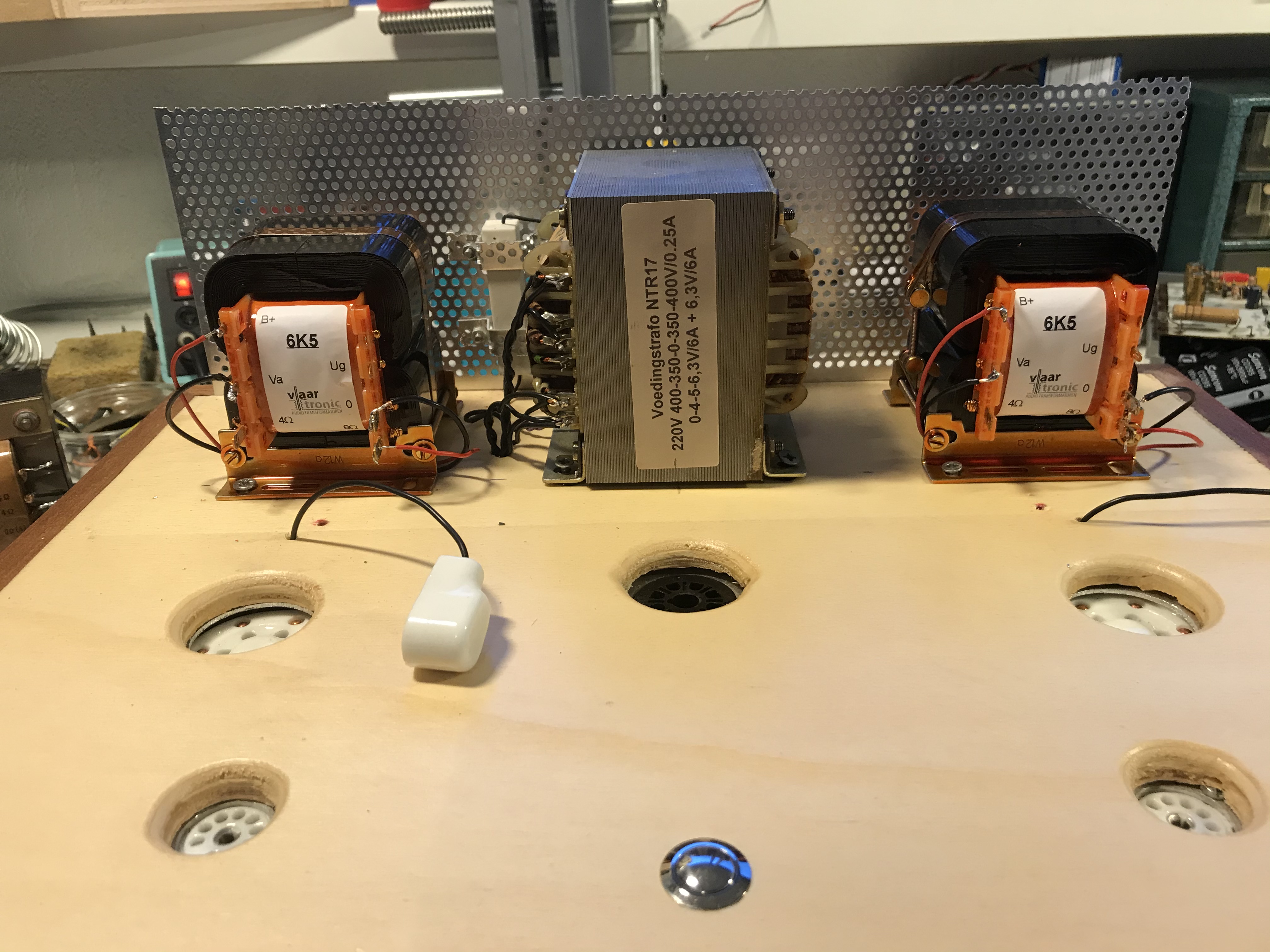

Ombouw geslaagd, ben het geluid nog aan het beoordelen.
De voedingsspanning op de eindbuizen is nu 410V.
Ik heb de kathodeweerstanden van de 807s vergroot van 200 naar 330 Ohm. De ruststroom werd anders ruim 70mA. Nu is het ongeveer 55mA.

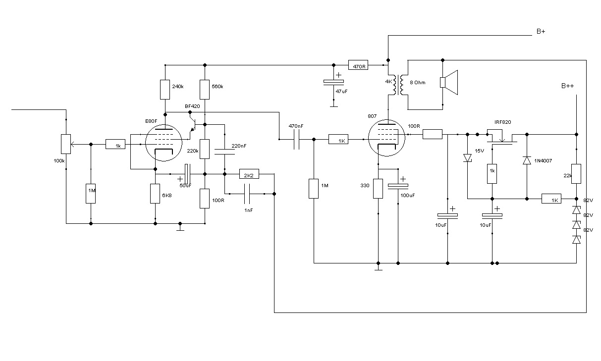

Ben nog eens aan het sleutelen aan de 807SE. Tijdens een luistersessie met wat vrienden van Serious Music in Alphen aan den Rijn vond ik het allemaal wat schril, vooral bij wat complexere muziek.
Op de scoop is er wat overshoot te zien op blokgolven. Voortrap losgekoppeld en tegenkoppeling losgemaakt. Aan de uitgang van de stuurtrap is de blokgolf juist afgerond aan de voorkant.
Ik twijfel toch of deze stuurtrap wel de juiste is. Eerst nog maar eens wat spanningen meten.
Berichten: 36774
Re: 807 Single ended - we gaan verder
Heb je dat ook zonder tegenkoppeling? Ringing in de UT?
RobertD
Berichten: 4408
Locatie: Alphen a.d. Rijn
Bericht door RobertD »
Zonder tegenkoppeling is die overshoot er ook.
Berichten: 36774
Ja, je schreef al zoiets. Als het niet op de sturing van de 807 te zien is, is het vrijwel zeker de UT. Dan kun je nog een snubber over de UT zetten, dus parallel aan de primaire kant: Dat is een weerstand in serie met een condensator. Je kunt beginnen met een weerstand ter grootte van Ra en dan een C van zeg 1 nF. Dat dan zonder tegenkoppeling. Dan de C steeds wat vergroten totdat de overshoot weg gaat. Lukt dat niet dan de weerstand wat verlagen. Kan zijn dat met tegenkoppeling die overshoot terug komt. Het beïnvloed elkaar.

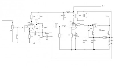

Laat ik 's wat voorstellen, heb ik weer wat te doen :D

Bedankt voor jullie reacties. Ik had al wat opgezocht over snubbers. Daar moet dus even een weerstandje van 5k6 bij. ik had nog een paar mooie 2kV condensatoren van 6800pF in mijn bakje, maar dat is waarschijnlijk wat ruim bemeten. Wat ik ervan had begrepen is dat die condensator wel een aardige piek moet kunnen verwerken.
Het idee van Anne had ik ook al gezien in de EL34 van TheoK, kathode tegenkoppeling en nog wat tegenkoppeling via de anodes. Ik moet even zoeken of ik wel 5W 100k weerstanden heb.
Waar ik eerst eens naar ga kijken zijn de spanningen rondom de stuurtrap. Een blokje van 1Vpp wordt nu wel heel erg afgerond aan de uitgang van de stuurtrap. Bij gelegenheid zal ik eens wat foto's plaatsen van de scoopplaatjes.
Berichten: 36774
Valt mee. Je hebt een waarde nodig van 2x Vb. 1000V exemplaren voldoen prima dan. Met die je hebt kun je mooi wat experimenteren met parallel dan wel serie schakelen. Dat een snubber nodig is, is geen compliment voor de trafo. Dat is de boosdoener en moet een beetje getemd worden. Dat hier met feedback gaan doen zou kunnen, maar is wel tricky.
B.t.w. heeft die fet voor de roosterspanning geen bleeder naar GND? Of leeft die van alleen de roosterstroom?

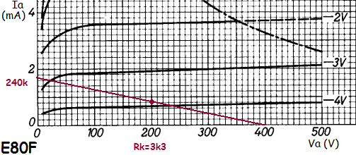

Vandaag hier eens mee aan de gang gegaan. Blokje erin komt er veel beter als een blokje uit. De bovenkant loopt enigszins af als het volume omhoog gaat. Dat ligt waarschijnlijk ook aan de vervormingscijfers van de 807.
Zoals Anne beschreef heb ik de kathodeweerstand van de E80F vervangen door een 3k3 exemplaar.
De anode komt dan echter niet hoger dan 105V. De 240k anodeweerstand wordt gevoed met 301V.
De spanning op de kathode is pakweg 2,8VDC.
In de oude situatie had ik 193V op de anode en 3.1V op de kathode.
Ik heb nu een 4k7 kathodeweerstandje op de kathode van de E80F gezet. De spanning op de anode is dan 153V, ongeveer de halve voedingsspanning. Klankmatig is het op de hobbykamer in elk geval goed. Binnenkort eens testen in de woonkamer.
Je had de voeding toch verhoogd ? Dus ben ik uitgegaan van 400V.Met 300V kom je dan ook heel anders uit, vooral ook vanwege de schermroosterspanning, van rond 110V naar 85V geeft een heel andere instelling.
Tussen de voeding van de eindtrap en de voeding van de stuurtrap zit nog een dropweerstand. De anodeweerstand van de E80F krijgt 305V. De anode van de eindbuis 430V. Vak van de 807 is daarmee ongeveer 413V.
