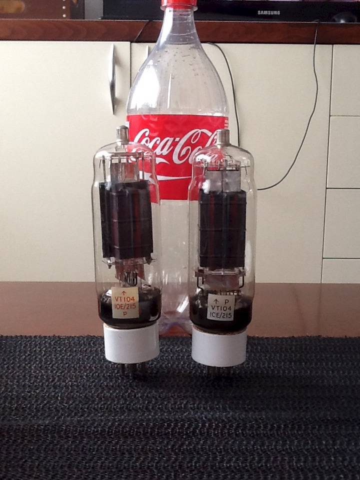

Ik heb hier ook nog wat leuks vt104 een zendbuis uit een lancaster bommenwerper.
De gloeidraad werkt , de rest weet ik niet .
Ben toch beniewd wat ik ermee kan doen. Maar ik heb momenteel teveel projecten.
Dus misschien voor de verre toekomst.
Indrukwekkende grote buis voor se?
Wie heeft hier wel eens wat mee gedaan?

Re: single ended - triode - buis (300B? 2A3? xxx?)
Bericht door AatV »
De afmetingen zijn inderdaad indrukwekkend en als zendbuis wel geschikt.
Voor audio? denk het niet. Deze buis wil graag een hoge spanning zien, zo'n 1000 Volt, de anode dissipatie is echter maar 30 Watt, wat meer dan een EL34 en een ietsje minder dan een KT77.
Zou deze buis lekker als display houden staan (WW2 memorabilia!)

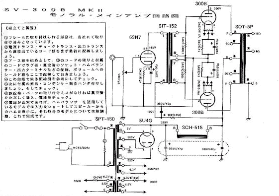

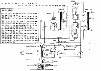

Kan het nog simpeler:
Weliswaar geen SE maar PP. Dat kan ook met een 2A3, alleen de gloei is anders (2,5V).
Bericht door AatV »
Blijft Chinees/Japans voor mij.. :mrgreen:

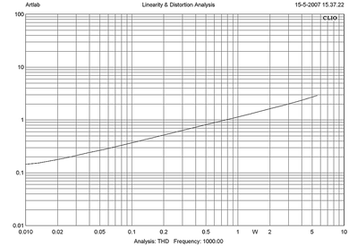

Ik had deze opzet een tijd draaien:
Simpel genoeg?
De LL7905 kan secundair 5V RMS leveren, vandaar dat dit kan. Je moet wel een voorversterker hebben die een hoop signaal kan leveren en een lage uitgangsimpedantie heeft. Ik heb hier toen een Benchmark DAC1 voor gebruikt, werkt prima. De versterker had geen hoorbare brom of ruis (met oor tegen de Fostex208∑).
Hier nog THD versus uitgangsvermogen:
Simpel genoeg?

Gerrit
Berichten: 1005
Locatie: Schin op Geul
Bericht door Gerrit »
nl3prc schreef:
Ik zie met zo,n trafo alleen belemmeringen van de hoge tonen.
Dat is een kwestie van fatsoenlijke trafo's gebruiken. Hier is een plaatje met frequentiecurve (rood) en 2e en 3e harmonische, de verticale schaal is wat ongelukkig maar er is toch goed te zien dat de curve eerder een beetje oploopt dan afloopt.
De harmonischen zijn 30dB hoger weergegeven. De 3e harmonische bij 10Hz komt neer op 0.56% vervorming, tussen 200Hz en 4KHz bedraagt de vervorming slechts 0.006%. Een kanttekening is wel dat dit niet bij volle uitsturing is gemeten maar met 17dBV secundair.
Het feit dat de vervorming in het laag oploopt zorgt naar mijn mening voor de volle klank die vaak met trafo's wordt geassocieerd.
Gerrit
Dat is een kwestie van de trafo met de juiste RC combinatie belasten. Dat trafo's bij hele lage frequenties wat meer gaan vervormen is onvermijdelijk, de magnetiseringsstroom loopt op met aflopende frequentie. Is ook een kwestie van dimensioneren.
Inderdaad, de metingen waren ook bedoeld om dit uit te zoeken. Verder is het vooral ook een kwestie van geld, deze trafo's waren met €129 ook al aardig aan de prijs. Trafo's zijn weliswaar kostbaar in aanschaf, maar daar staat tegenover dat ze praktisch het eeuwige leven hebben en ook geen voeding nodig hebben.
