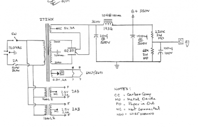

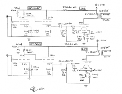

het schema van de versterker:
en de voeding:

Ziet er een gezond ontwerp uit. Misschien nog een weerstand (470k bijv.) tussen loper en massa bij de volumepot tegen kraken.
Ipv de 2A3 is er ook nog de 6A5, zelfde buis maar indirekt verhit, minder kans op brom vanuit de kathode.
En ook een meer gangbaar voetje, zelfde als bijv de EL34, KT88.
Nadeel voor beide buizen, zijn zeldzaam geworden en dus erg duur.

Ik heb deze weleens gebouwd voor een kennis, meer dan 10 jaar terug en hij gebruikt 'm nog bijna dagelijks.
Het ontwerpje wat Mick laat zien lijkt me wel iets lekkerder met die kathodevolger erin.

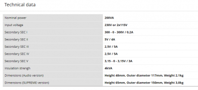

Ook komt in de offerte de voedingstrafo ter sprake. En daar heb ik mijn vraagtekens bij. Ik dacht obv de info die ik heb dat hun standaard geleverde trafo zou voldoen voor deze versterker. Maar zij komen ook hiervoor met een custom made trafo. En natuurlijk ook weer duurder. Heb ik nu echt die custom trafo nodig, of voldoet de standaard trafo?
de specs:
Standaard:
Custom:
specs voedingstrafo specialorder.png (6.1 KiB) 822 keer bekeken
Ik heb er geen moeite mee om wat meer te betalen, maar dan moet dat wel nodig zijn... En het verschil in prijs tussen standaard of custom made is best wel groot. dus als ik wegkom met de standaard trafo's zou dat mooi zijn.

Volgens mij voldoet de standaard voedingstrafo ook wel. Ze leveren iets meer stroom op de hoogspanningswikkeling, maar die heb je volgens mij niet nodig.

Die standaard voedingstrafo heeft toch alle uitgangen die ik nodig heb?

De standaard voedingstrafo, TSTA200/003, lijkt bedoeld voor twee balans versterkers met dan 4x 2A3.
De gloei van een buis is 2A5 en bij balans mogen twee buizen op een gloeiwikkeling, vandaar 2,5V bij 5A wikkelingen. Voor twee SE met elk een eindbuis is die ruim voldoende.

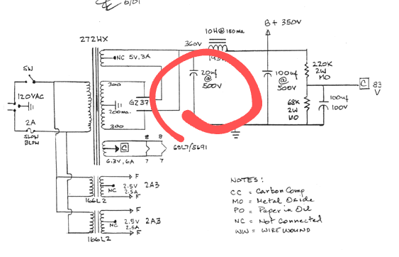

Volgende onderdeel: de diverse elco's.
Is minder ingewikkelde. Wel een kort vraagje.
Wat is het gevolg al ik ipv de 20uf een 22uf elco gebruik? Als 22uf kan, zijn er veel meer mogelijkheden..
Re: SE 2a3 versterker: JELabs/Angela Simple 2a3/45
20 of 22µF maakt niks uit, de afwijkingen bij elcos zijn veel groter.
Maar welke gelijkrichterbuis ga je gebruiken ? De GZ37 die daar staat mag vermoedelijk maar 4µF (4,7µ) hebben.Hangt af van de weerstand van de trafowindingen (300V) en die is bij ringkern nogal klein, mag de elco niet te dik. Of je moet weerstand toevoegen.

De gz37 is wel het plan. Zoals het er nu naar uitziet zou het zomaar kunnen dat ik de Ogonowski trafo's ga gebruiken. Heb inmiddels al een eerste aantrekkelijk voorstel liggen. Maar de voedingstrafo die hij voorstelt heeft niet de filament uitgangen. Kan natuurlijk apart, zoals het originele schema. Maar heb hem gevraagd of hij er ook een kan maken met alles in een. Ik zal hem ook vragen van de weerstand van de winding is. Staat niet vermeld in de specs...
Om verzendkosten te besparen de voedingstrafo ook bij Ogonowski halen ?
De GZ37 is nogal gevoelig voor stroompieken volgens datablad, vandaar max 4µF als eerste C.
Die buis is nogal prijzig ook. Dus, tenzij je er al een hebt, beter een 5U4 of 5X4 nemen. Kan die 22µF ook blijven.

Het plan is ook om die voedingstrafo daar te bestellen. Ik heb hem alleen gevraagd of hij een trafo kan maken die alles in een heeft. Anders moet ik twee extra filamenttrafos kopen. Dat doe ik liever niet. Met een oganowski voedeingstrafo zou die gz37 toch ook kunnen blijven. En anders wellicht de alternatieve buizen... Of die 4uF steken.
MickRS schreef: vr 11 mar 2022, 20:56
Dat zou dan zoiets worden,
300-0-300V / 0,2A
5V / 3A
2x 2,5V / 3A
6,3V / 2A (evt 3,15-0-3,15V niet echt nodig))
Zou voor 6,3V ook 3A kunnen, is misschien eenvoudiger (goedkoper) om voor alle wikkelingen dezelfde draaddikte te gebruiiken.

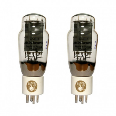

Gisteren alvast de buizen aangeschaft. Electro Harmonix 2a3 gold. 40€ duurder dan vorige week... :?
electro-harmonix-gold-2a3-power-tube-platinum-matched-gold-plated-grid-matched-pair.jpg

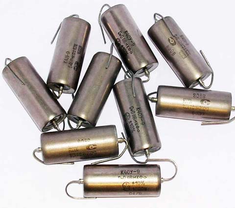

En omdat ik toch bezig was ook maar vast de koppelcondensatoren besteld. Wilde eerst de Audyn Pure Copper gebruiken, want daar ben ik tevreden over in mijn huidige versterker. Maar omdat ik altijd nieuwsgierig wS naar Sprague Vitamin Q, een paar NOS K40Y-9 pio condensatoren gekocht. Volgens de verhalen vrijwel gelijk aan de Vitamin Q, die tegenwoordig heel lastig te krijgen is.
En om de discussie voor te zijn: oud Sovjet Unie, gemaakt in Oekraïne. :wink:

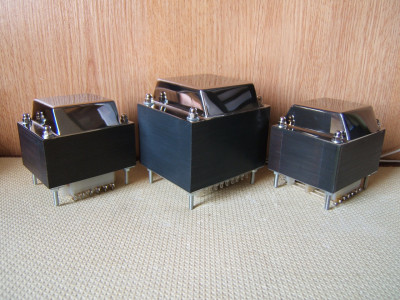

Zonet de opdracht gegund aan dhr Oganowski voor een mooie trafoset. Voeding, choke en UGT's. Ze worden op maat gemaakt naar de specificaties die ik nodig heb. Het aloude handwerk en uiteraard gecheckt voor ze naar mij opgestuurd zullen worden. Zal zo'n 4 weken duren voordat ze klaar zijn...
Super bedankt Anne! Geweldige tip! :goeie:
Foto werd mij opgestuurd als voorbeeld.
Ah!buis schreef: vr 11 mar 2022, 16:48
Heb nog even navraag gedaan en de weerstand van de 300v. windingen zal zo'n 35+35 Ohm zijn. Kan ik daarmee de 20uF aanhouden?
MickRS schreef: ma 14 mar 2022, 13:39
Geduld is een schone zaak :sure:
Nu maar afwachten of die rottige oorlog geen spaken in 't wiel gaat steken :cry:
Voor de GZ37 wordt opgegeven als max 4µF bij een weerstand van 75Ω per anode.
Met de weerstand van de primaire erbij kom je met die 35Ω wel in de buurt van wat mag.
Voor 20(22)µF moet het wel wat meer zijn maar gaat ten koste van de uitgangsspanning.
Je zou 't kunnen wagen met een totaal van zeg 100Ω per anode en dan een 1N4007 in serie erbij.
Die 35Ω zal wel niet gelijk zijn voor de twee kanten dus nameten en weerstand toevoegen tot 100Ω om de belasting van de twee buishelften gelijk te krijgen.

Gewoon een mooie PIO van 4uF als eerste condensator. Na de choke mag je een wat grotere elco gebruiken.
douwebakker
Berichten: 2173
Locatie: Vledder Drenthe
Bericht door douwebakker »
RobertD schreef: ma 14 mar 2022, 16:00
Waarom een PIO op die plek.
