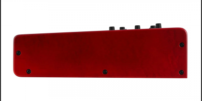

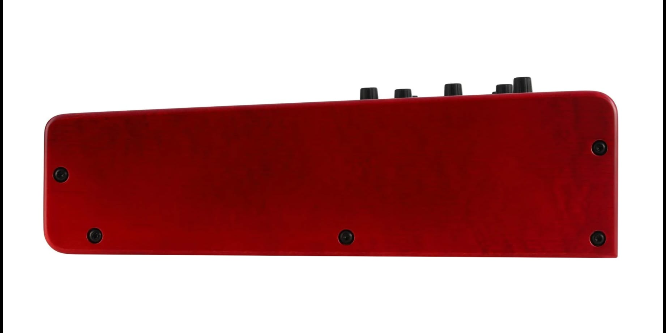

Hallo ontwerpers en mede (kritische) luisteraars, ik heb even een vraag (voor uiteindelijk een commercieel product - hoop ik als pianist/toetsenist)
Welke tweeter zou ik moeten shortlisten voor een speakersysteem bij Stage Piano?
De midwoofer is een 4" purifi maar ik heb zeker niet plannen om daarbij een gelijkaardig geprijsde tweeter te pakken.
Het liefste een ondiepe (inbouw) tweeter met kleine faceplate omdat er ook nog 2 passieve membranen op de planning staan (al staat dat nog niet vast). Het kastje zelf is ca. 2,5 liter.

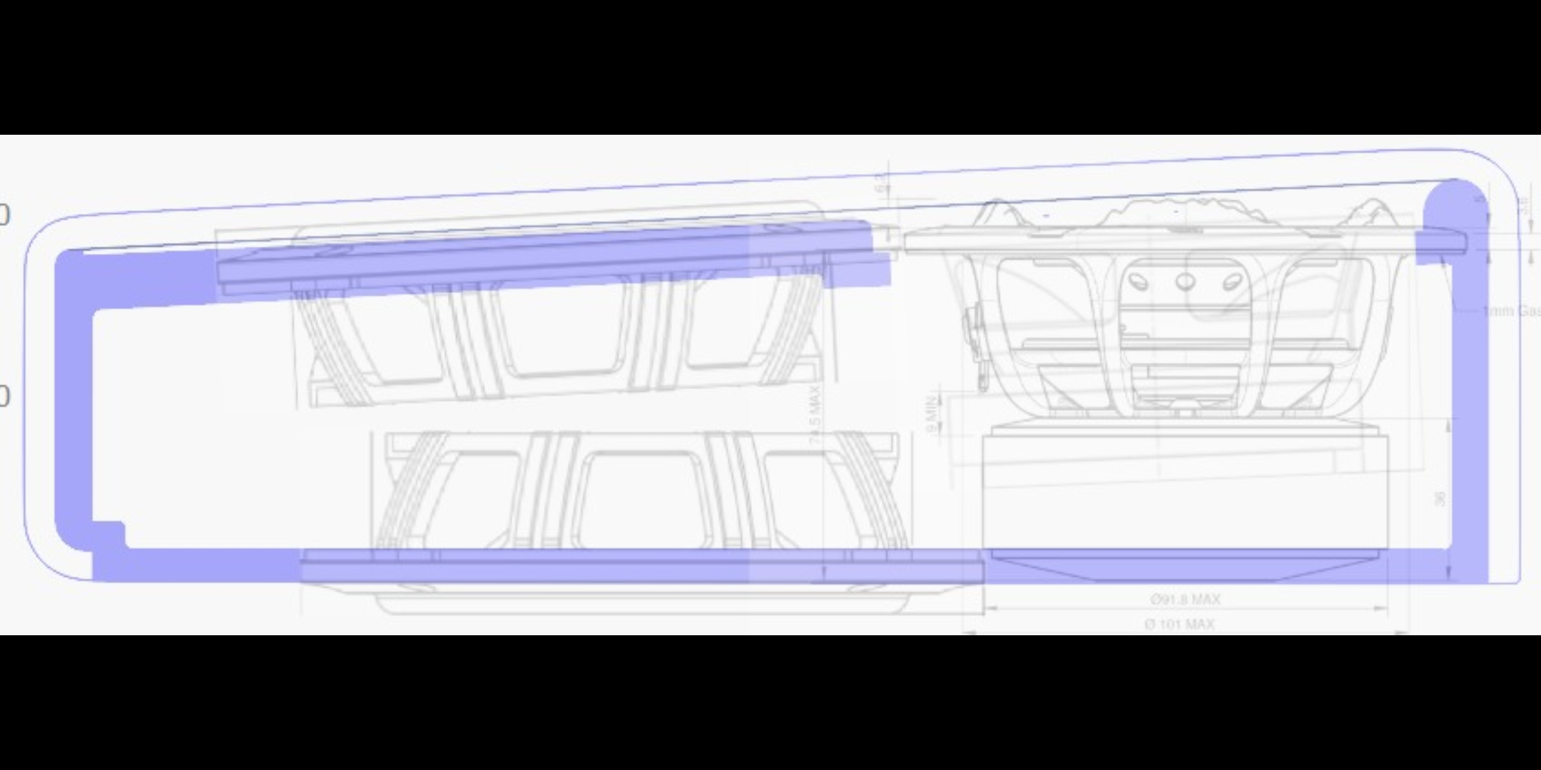

doorsnede
doorsnede
Een kleine faceplate tweeter is prettig, bijv. een kleine Wavecor (13mm) of SBa en evt is Morel denkbaar. Het gaat me ook wel een beetje om argumenten voor 'dome materiaal'. Een mooie accuton of Be tweeter zit er niet in, gelet op een target van verkoopprijs van ca. 1000,- euro per setje (waarbij er eigenlijk nog ca 200 af moet voor een versterker, dus ca 800 voor alleen de speakers... die Purifi was dan aanvankelijk ook niet het plan)
Op dit moment is de marge dan 100,- euro, dat is natuurlijk een beetje te weinig voor grote(re) aantallen. Eerst maar eens iets mooi klinkends maken, dan zien we daarna wel verder...
Edit: reservering budget voor versterking toegevoegd. Kan bijv ook Douk Audio A15 zijn https://doukaudio.com/collections/newin ... ass-filter
of bijv. een Arylic A100: https://www.arylic.com/products/a100-power-amplifier

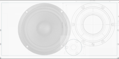

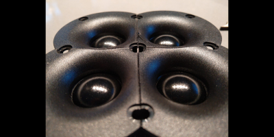

edit: om het eenvoudig te houden past een 45mm tweeter :hide:
Wavecor tweeter 45mm
Zijkant
Zijkant

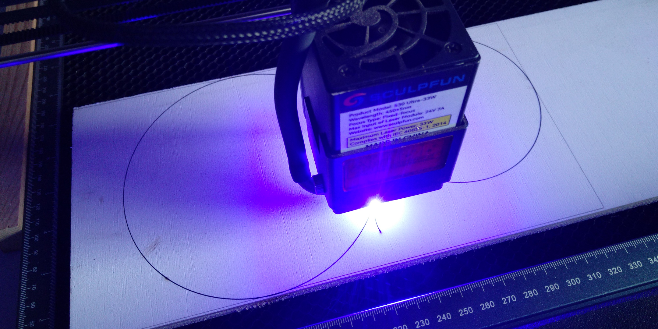

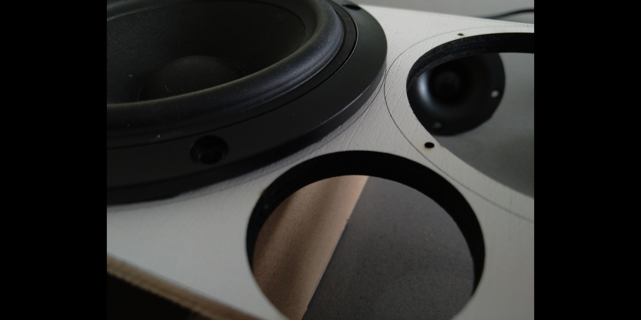

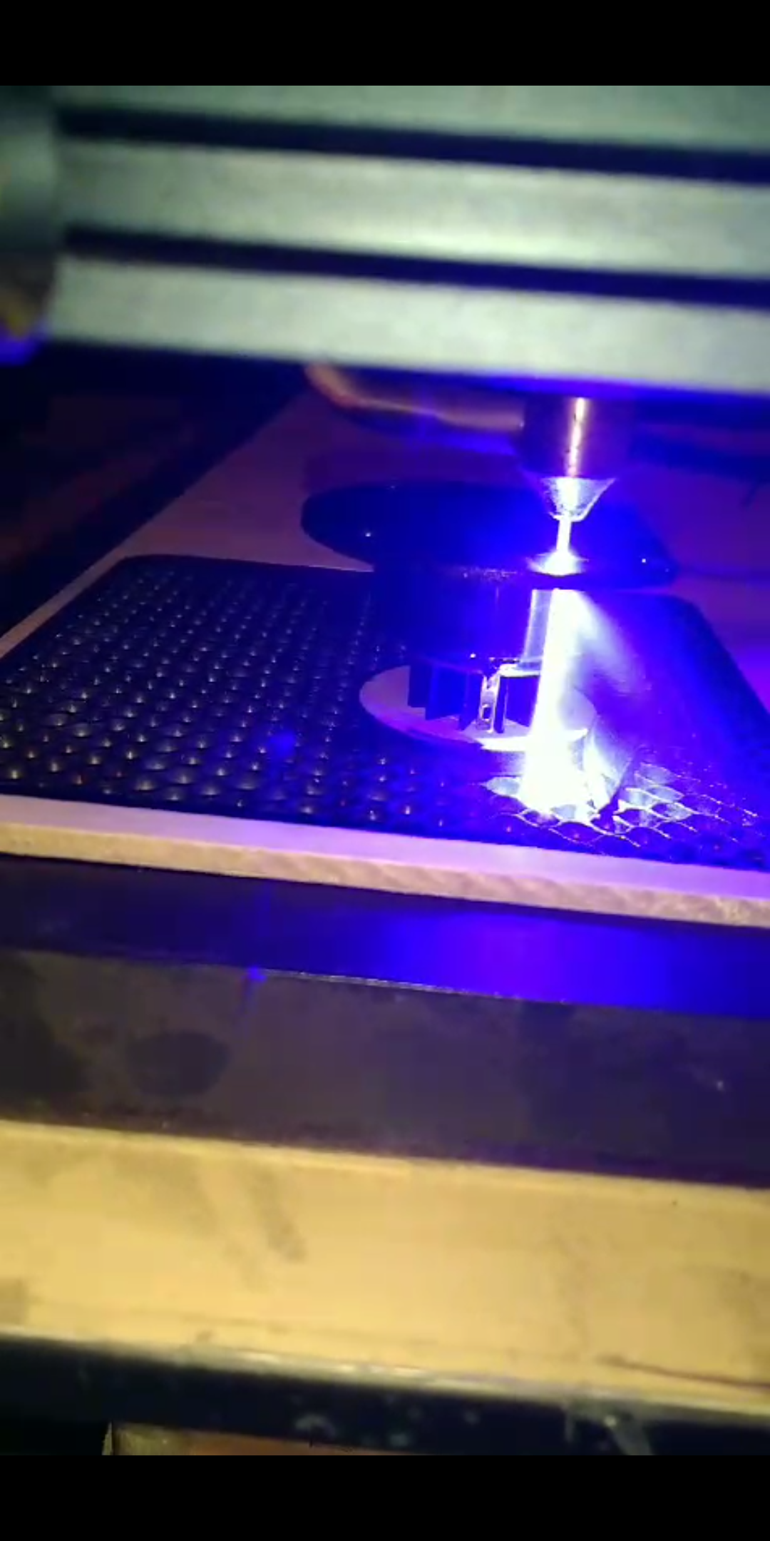

Met geen mogelijkheid (door schuiven op de baffle) krijg ik die tweeter passend maar het inbouw gat is 46mm en dat kan net. Dus dan moet de montage flens er vanaf, dat bijltje heb ik vaker mee gehakt... Of gelaserd eigenlijk:
Laser
Laser
Resultaat
Resultaat
Ik ga ook eens kijken wat er mogelijk is met een draai- of schuif element. Iets waarbij misschien de 3d printer nog kan bijdragen voor een vloeiend geheel. De Purifi heeft een lage korf maar dermate hoge rolrand en potentiële uitslag dat er wel wat te bedenken is met die extra hoogte.

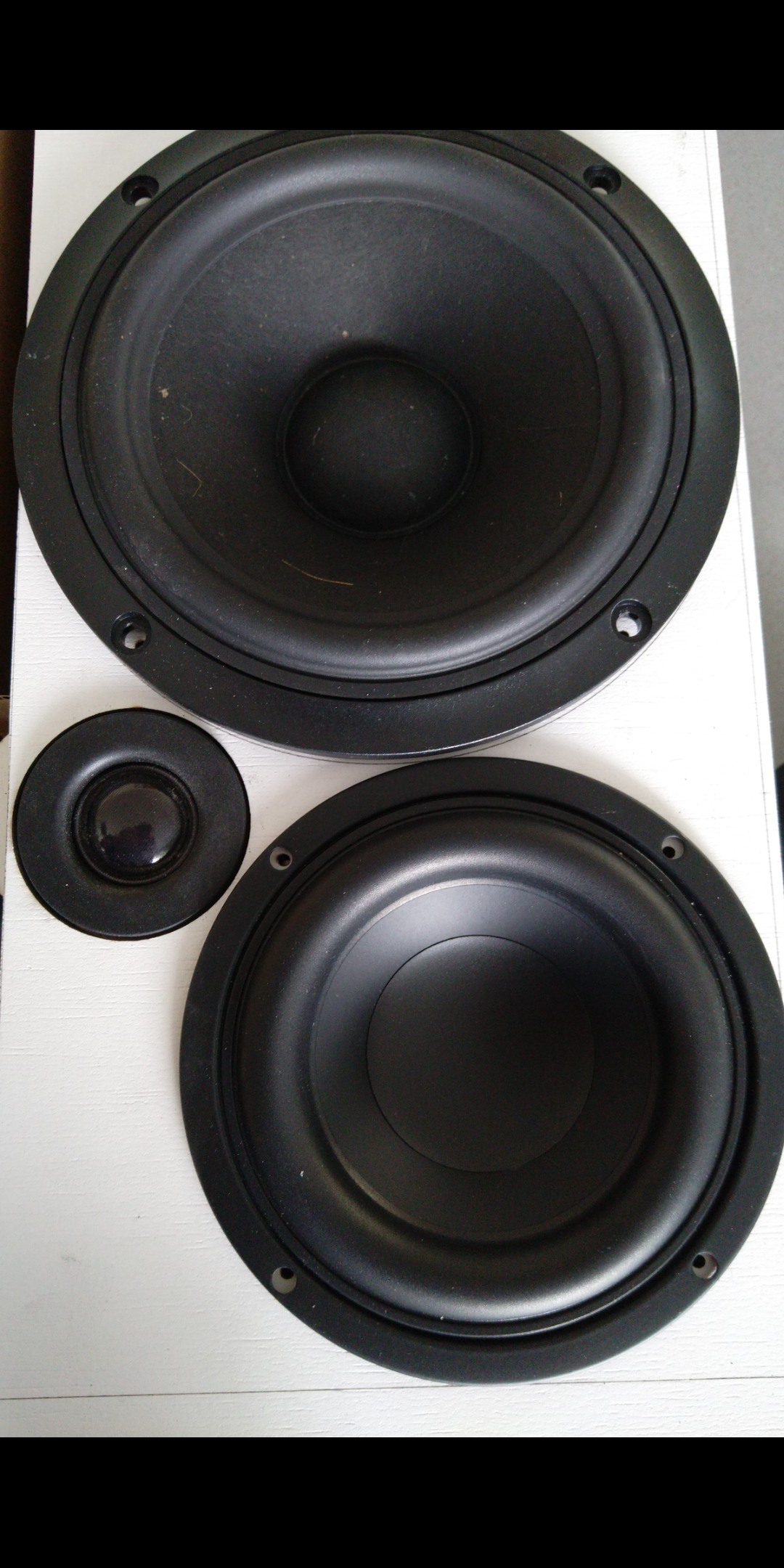

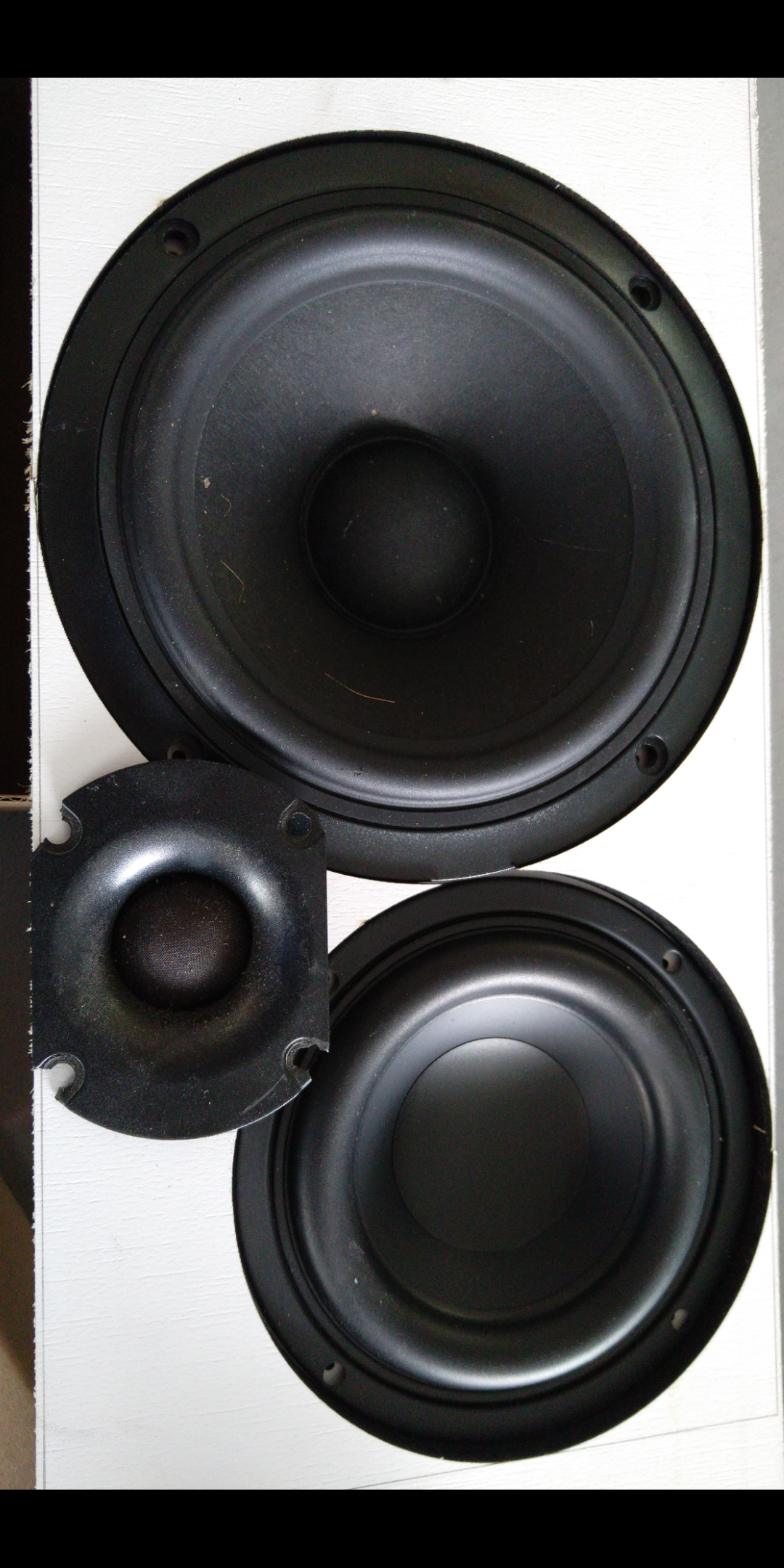

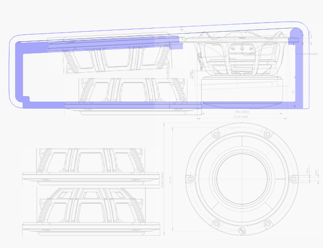

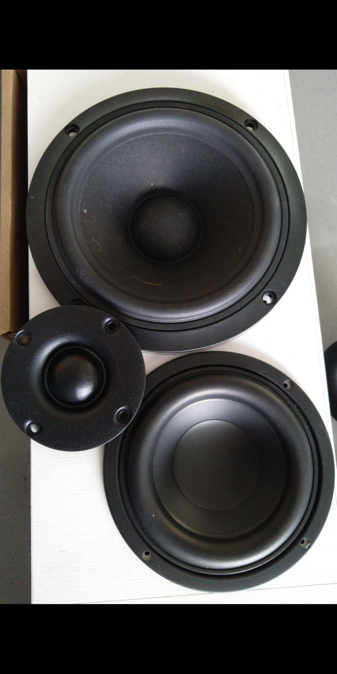

Vandaag even begonnen met een fysiek prototype. Dit is met een enkele 5,25" PR en een 4" Dayton TPC-4 die erg leuk simuleert in 2,5 liter.
Een optie behalve tweeters slopen (althans de faceplate) is een afgeplatte tweeter. Vifa heeft de oudere D26NC nog, al is het niet meer dezelfde als die van vroeger. Wel een betere optie dan de BC25SC.
Baffle
Baffle
Audax
Audax
Dayton
Dayton
Sierbaffle
Sierbaffle
SBa tweeter
SBa tweeter
