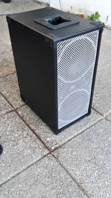

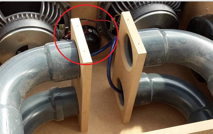

Waarom zijn de units eigenlijk vanaf de achterkant op de baffle gezet? Ik zou ze van voren monteren, dan kun de je kast helemaal dicht lijmen, en heb je ook nog iets meer inhoud.
Berichten: 9201
Re: Bascabinet compact & diepgaand
Dat is standaard geperforeerde plaat wat bij elke ijzerboer te koop is. Op maat laten knippen en laten poeder coaten. Of een kunststof coating.
Ben niet thuis in die business, als ik google op ijzerboer e.d. kom ik alleen maar op oud ijzer inname.
Maar als ik het goed begrijp is dit zoiets eenvoudigs dat er geen producten bekend zijn bij audio speciaal zaken?
Dit heeft er mee te maken dat het anders niet past in een breedte van 50 cm intern. En daarbij wilde ik de tweeter niet tegen een uitstekende rand van 30 mm laten aan'kijken'. Nu is die rand maar 15mm. De woofers moeten immers nog hun slag kunnen maken, en daarom zou de baffle dan verder naar achteren komen. De tweeter 'ziet' dan een zeer onregelmatige baffle met die woofers er op en uitstekende randen etc. Dit was in alle gevallen de beste optie, behalve dan voor de verloren voordelen van kleinere offset van de akoestische centra.

Exact ook onze toepassing. Als ik geen foam op het rooster zou gebruiken zou ik ze op maat moeten maken en daarna moeten laten poedercoaten. Het 'zetten' van de vorm en het naderhand moeten afwerken heeft om meerdere redenen niet de voorkeur. Een geknipt rooster met foam er op is een prima (vlotte en goedkope) afwerking. We willen eigenlijk ook niet zichtbaar hebben wat voor luidsprekers gebruikt zijn.
Van het topje is de tweeter vrij bijzonder, en 2x 8" ook. En de subkast heeft een 18", wat ook niet veel voor komt. Het moet helemaal gaan om het geluid, en met een onzichtbare constructie is dat wat ons betreft makkelijker. Scheelt weer allerlei vragen en vooroordelen. Een rustige strakke look, en eenvoudig zelf in elkaar te zetten. Wel zo handig als je hoopt er meerdere setjes van te mogen maken \:D/

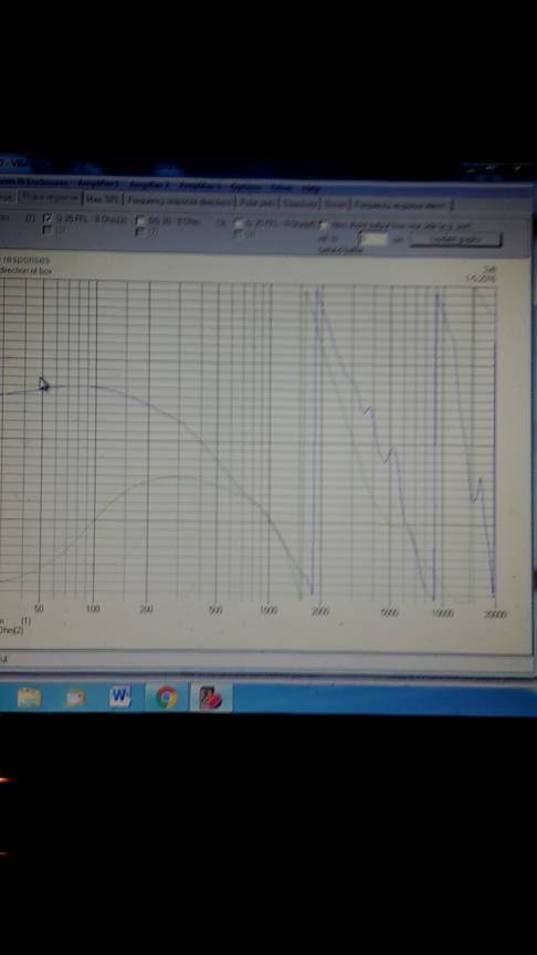

Ik blijf nog wel even zoeken ;-)

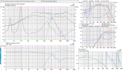

Inmiddels een filter gesimuleerd, vanavond wordt het getest.
Tweeter tot 4dB geboost.

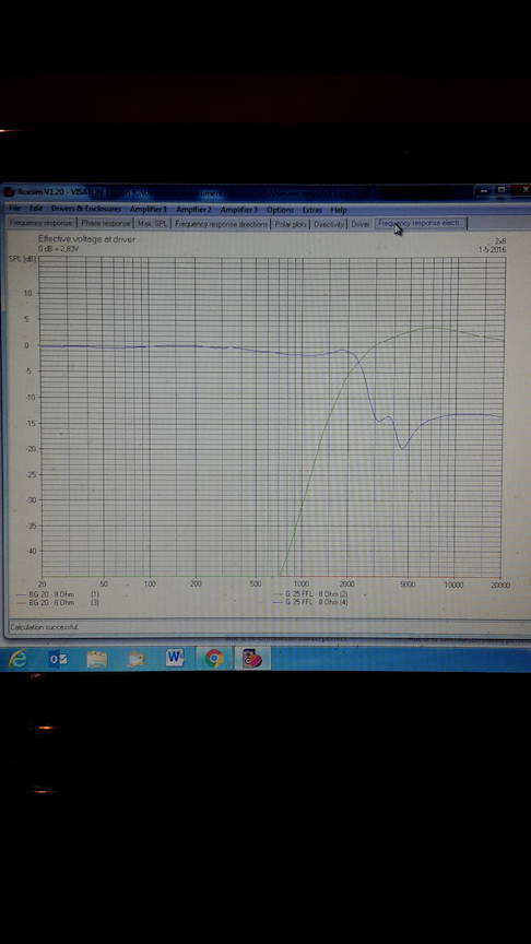

Berichten: 9201

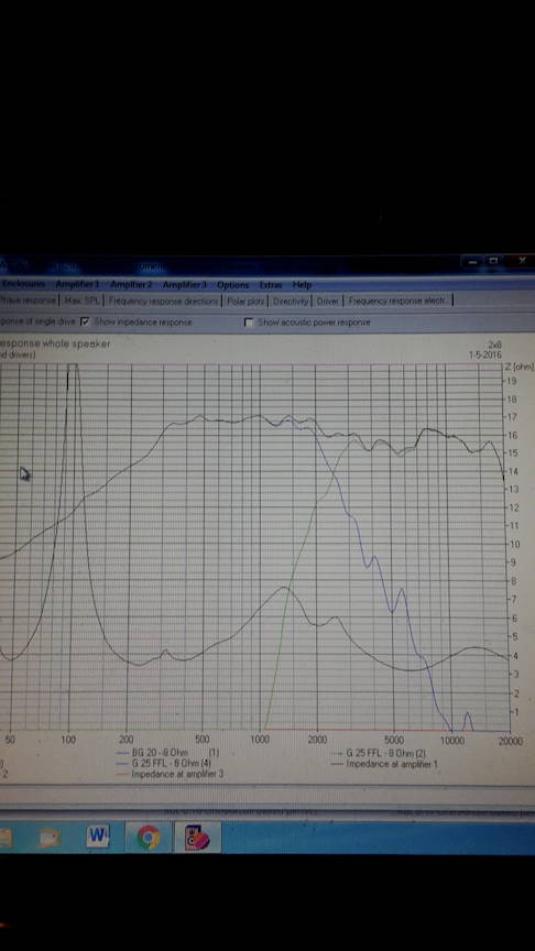

Het filter even gemeten en dat geeft reden tot goede hoop. Vooral hoop dat de tweeter een beetje mee kan komen, harder laten spelen lukt eigenlijk niet, het geheel zit nu al op 3 Ohm, al is het een minder kritisch gebied. De 8 ohm Morel tweeter heeft nu maximaal +4dB. Ik weet niet hoe veel ik straffeloos kan gaan met een nominaal 4 Ohm speaker, in principe is het minimum dan 3,2 Ohm...
Eigenlijk is een 2,5 weg beter voor de afstraling onder hoeken, maar ik vergelijk dit project met andere cabs met 2x 10 en een tweeter. Dan is dit gezien de kleine onderlinge afstand en minder bundeling van een 8" en lage X-over nog steeds een beter uitgangspunt.

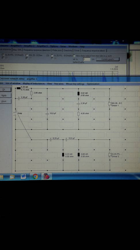

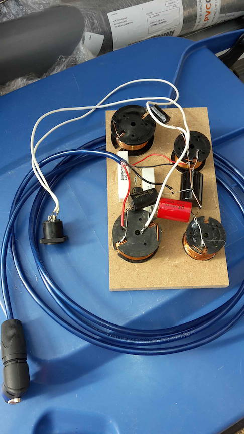

Vandaag Warnex dagje :-)

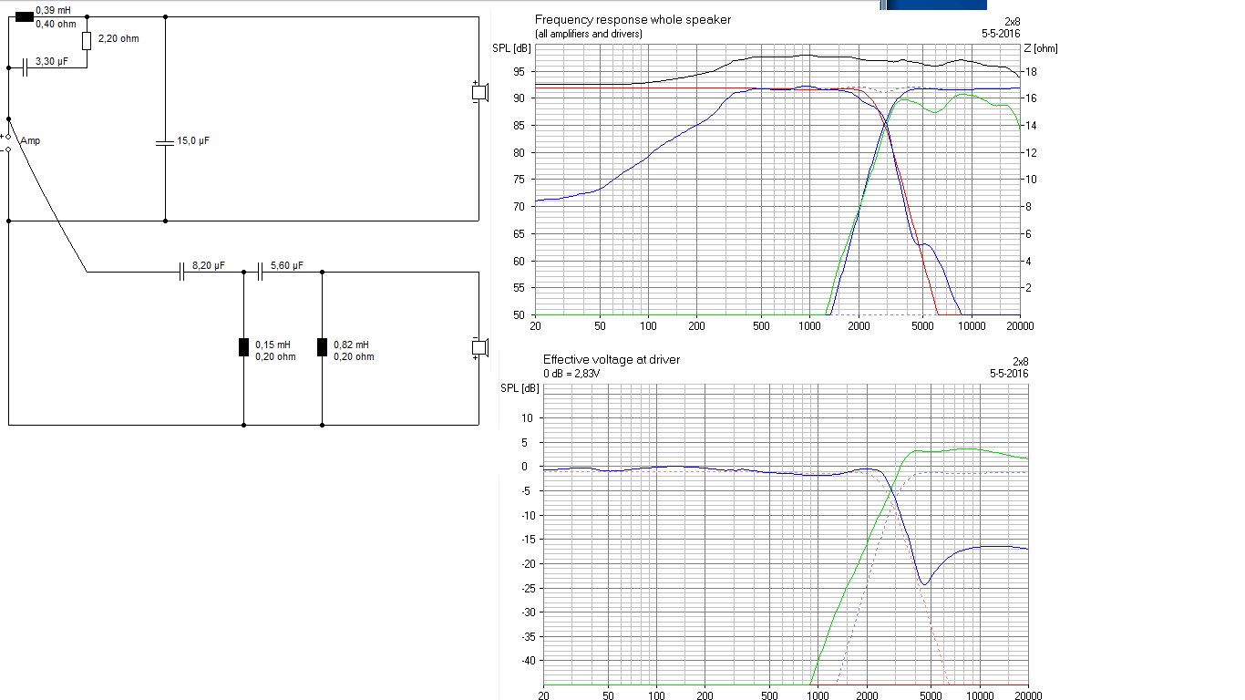

Het filter is aangepast, iets meer bafflestep filtering en de tweeter nog wat meer geboost (zakt naar 2 Ohm).
Gister testdrive in het oefenlokaal, lage B echt met flinke druk en alles hoger ook mooi in balans. Het midden en hoog 'zingt mooi', voor wie bassistentaal spreekt ;-).
Ik weet alleen dat het heel hard ging, by far harder dan nodig met een bandrepetitie.
Morgen wordt dit topje de hele dag live gebruikt, ben benieuwd naar de feedback.

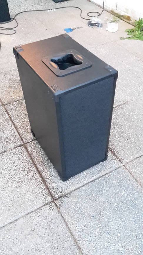

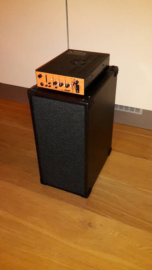

Thanks, is inderdaad een krachtig ding geworden. Groter dan ooit was bedoeld, maar wel compact en diepgaand. Echter, vandaag is er mee gespeeld in een tent met 400 man, easy... :think: Heel bijzonder. Live kon het mee komen met een stevig spelende drummer en een 5 tal floor monitoren. Het laag stond nergens op de monitor, het was goed hoorbaar en vooral ook heel evenwichtig... aldus een heel erg blije bassist. En het diepe volle laag is los van het formaat heel erg gaaf, dat schijnt ook vrij uniek te zijn. Zo vol, evenwichtig en gecontroleerd. De Morel tweeter is wat harder gezet (zie sim) en het geheel klinkt erg verfijnd en 'zingt mooi' (na praat modus, ik ben geen bassist). Ik ben vooral blij dat zowel de versterker als de tweeter nog heel zijn.
De technicus bleef er maar naar kijken en was zo benieuwd wat er achter dat zwarte front kon zitten. Tja, moet je dit topic maar lezen :beer:

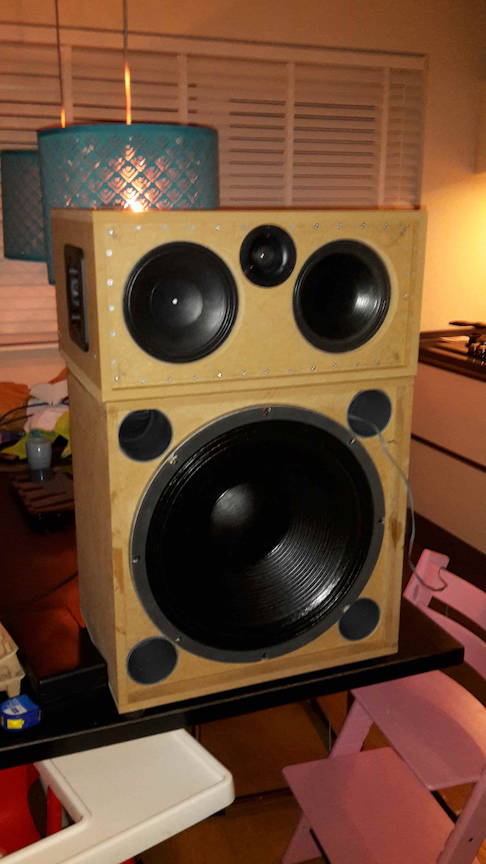

Puntje van aandacht is wat lucht langs de baffle. De units moeten strakker aangedraaid worden en de baffle ook. Gek, want er zit 160 cm2 poortoppervlakte in, maar het is merkbaar. Ik heb al een mooi plannetje om dat op te lossen.
Voor de baspijp weet ik het nog niet, die zijn zo groot. Wellicht 3d laten printen. De bochten die er nu in zitten zijn alleen al 38,- euro - en heel zwaar.
Ook moet er nog een betere grille gevonden worden.
