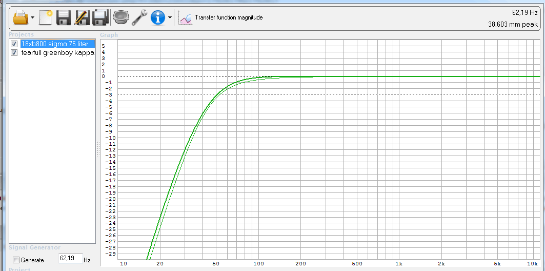

Ik kwam er achter dat de Fearfull met z'n 12" wel heel netjes simuleert, qua gevoeligheid, roll off en maximale geluidsdruk. En dat in 50 liter, indrukwekkend. Daar heb ik de 18" overheen gesimuleerd:
De 12" gaat tot 118 dB waar de 18" tot 126 dB gaat. En dan is 75 liter vs 50 liter Fearfull toch maar een klein beetje groter. Alleen, je hebt er wel een separate en potente eindbak voor nodig, met ca 700 watt kom je 'maar' ruim 2 dB luider dan een fearfull (die dan op z'n max zit)
Edit: Tegen zulke kastjes kun je niet zo maar op denk ik, kostbaar materiaal: Custom Volt woofers en een 2" dome tweeter: http://www.glockenklang.de/en/products/ ... s_bass.htm
Valt met nog geen 1200,- me ook nog wel mee, al is het heel veel geld.

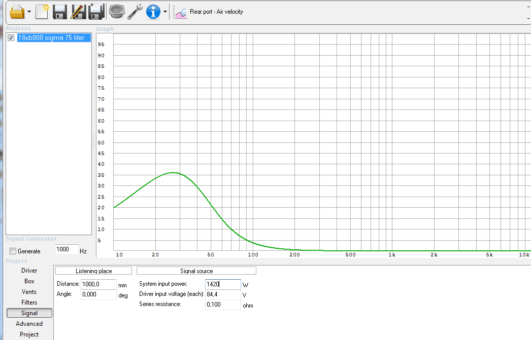

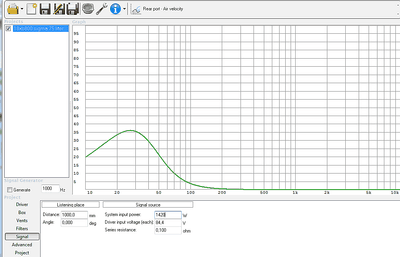

Met die poorten ben ik wel tevreden qua opzet, maar ik vraag me af of ca 200 cm^2 voldoende is.
Dit lijkt me voldoende, bij 1420 Watt overstemt de geluidsdruk de boel redelijk denk ik. Toch hoorde ik de pijpen al flink blazen net...
Toch maar iets grotere baffle en flink flaren denk ik... :-#

200cm2 is aan de krappe kant voor zo'n mega 18" woofert, maar met afgeronde hoeken zal de ruis toch al een stuk minder zijn verwacht ik.

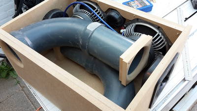

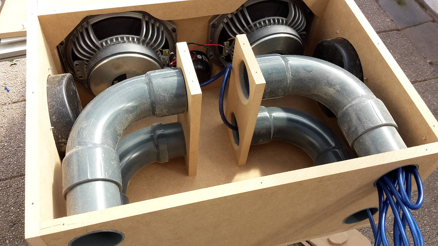

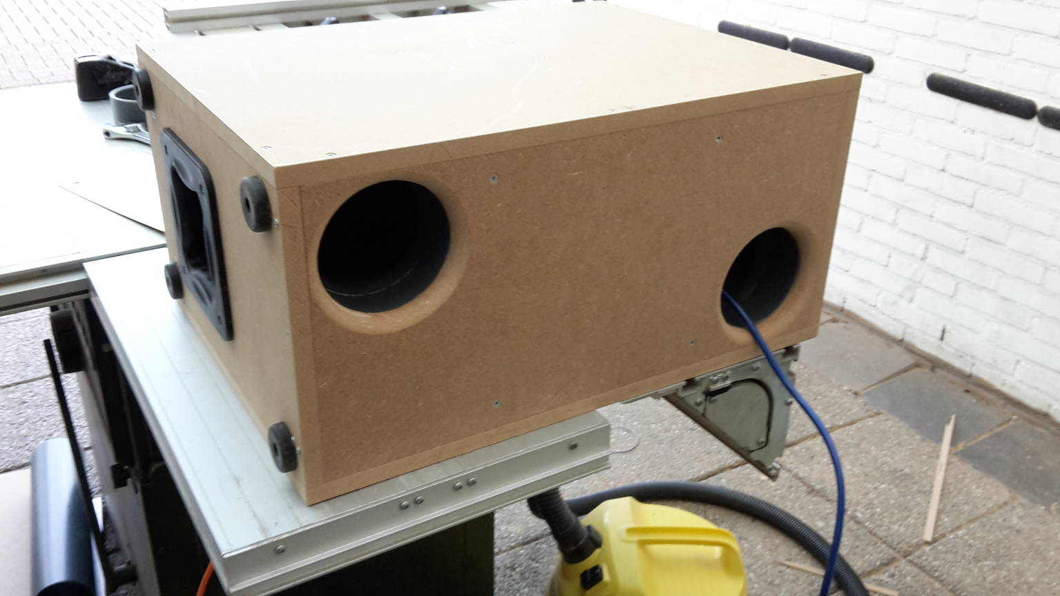

Dit probleem was hardnekkiger dan verwacht. De poortruis is bij muziek niet merkbaar, maar een solo basgitaar is heel wat anders.
Daarom heb ik een poging gedaan de poortruis onder 20 m/s te houden bij Xmax, de boel goed te flaren en zo groot mogelijke poorten te gebruiken.
De 2x 8" vormt het grootste probleem. De klank is nu erg fraai, met een fb van 45 Hz. De E wordt nog heel vol weer gegeven, ondanks dat het "diepe laag" een stukje lagere gevoeligheid heeft dan gemiddeld. Dit moet ook wel, want het diepe laag lijkt bijna te veel voor deze compacte behuizing. We hebben de impulscorrectie moeten laten vallen, en hebben gekozen voor een 'stackable' opzet. De 2x8" is op brede kant even breed als de 18".
Dit betekent dat de 2x8" niet alleen solo gebruikt kan worden maar ook als topje bovenop de 18" (of 2x 18" zoals Roelof wil :-& )
Hier nog even de foto's van de variant met 4 buizen van 63mm buitendiameter, en de huidige versie met 2x 11 cm buizen. De afstemfrequentie is (helaas) 51 Hz geworden, langere buizen kan ik in deze behuizing niet kwijt. Een dezer dagen wordt dit kastje uitgeprobeerd. Intussen kan ik verder met de 18" om mooie flares te maken.

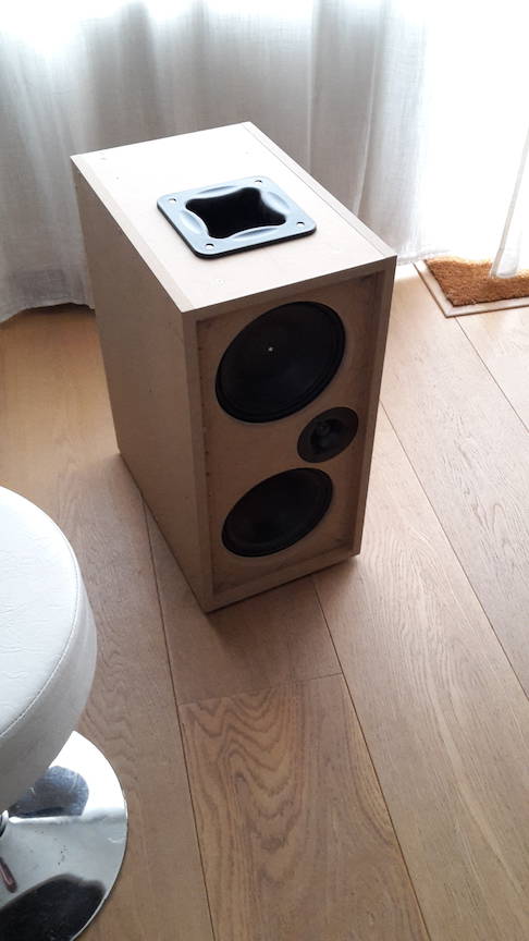

:rock: Vanavond de boel met een bassist aan de tand gevoeld, eindelijk is poortruis geen issue meer. Het laag is opvallend diep en vol, ongeacht de afmetingen van het cabinetje. En hard kan het ook, de poortruis is maximaal 20 m/s bij 45 Hz, en dat op 114 dB - volgens WinISD. De gemiddelde SPL max in het laag (50-100 hz) ligt op 118dB, bij 415 Watt (elke unit is ook 200/400 Watt belastbaar, dus past goed). Met 415 Watt wordt ook de opgegeven Xmax van 7 mm bereikt (waarover ik mijn twijfels heb, maar die uitslag wordt makkelijk gehaald en het klinkt nog gecontroleerd).
Cool, want ik was redelijk klaar met het steeds maar weer aanpassen van de boel met als gevolg dat er weer een nieuw probleem op trad. Poortruis aanpakken betekent de kastpoortdiameter vergroten, waardoor je minder basreflex volume overhoudt en de poort, voor een gelijke afstemfrequentie, langer moet... een cirkeltje: De box groter maken... verhoogd de output in het laag en daardoor neemt de poortruis ook weer toe... diameter weer groter....

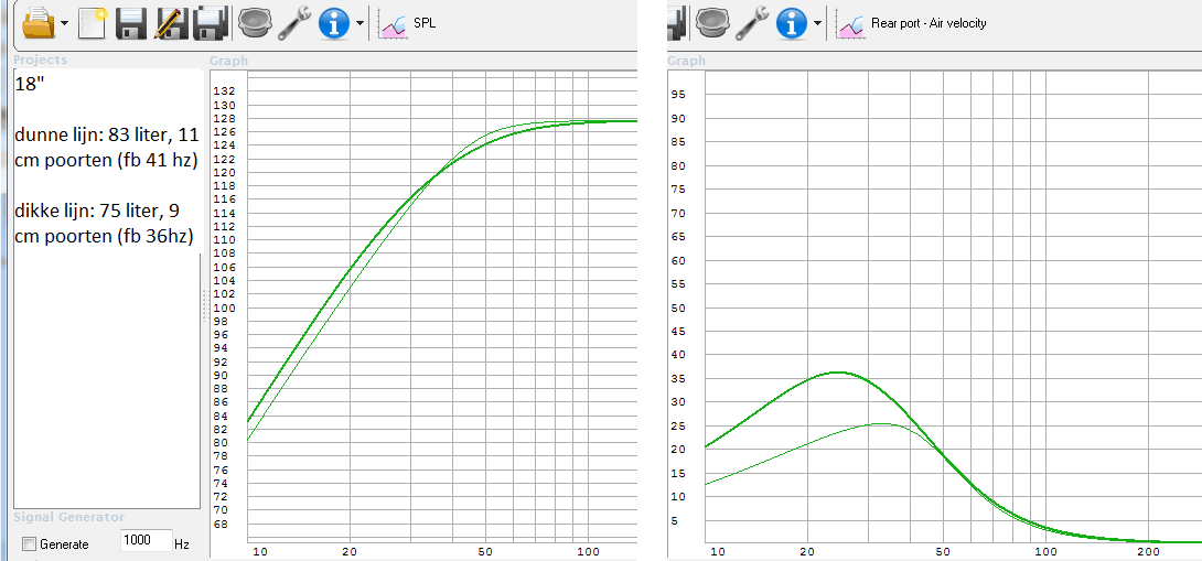

Nu is er een redelijk mooie balans denk ik, al lijkt de simulatie niet echt op iets dat bij hifi echt indrukwekkend is. Gelukkig is de afstemming d.m.v. feedback van bassisten gezocht en 'compact & diepgaand' is nog steeds van toepassing voor de 2x 8". Voor de 18" ook trouwens, die heeft echt veel 'gewicht' onderin, daar moeten nu ook grote flares op.
Edit: zie bij 18" het beperkte voordeel van de 11cm diameter poorten vs. 9cm poorten. Beide krijgen hier 1460 Watt (Xmax wordt bereikt) en de 11cm poorten zitten in 83 liter, de 9 cm poorten in 75 liter. Doordat de output in het laag groter wordt moeten ook de poorten groter. De luchtsnelheid gaat niet substantieel naar beneden, terwijl de kast weer wat groter moet. Die 83 vs 75 liter is niet de enige 'groei', de poorten nemen immers ook meer liters weg, netto alleen al 7,5 liter extra. In de praktijk zal de boel al snel 15-20 liter groter moeten gerekend vanaf de 9/8,2mm poorten versie.
