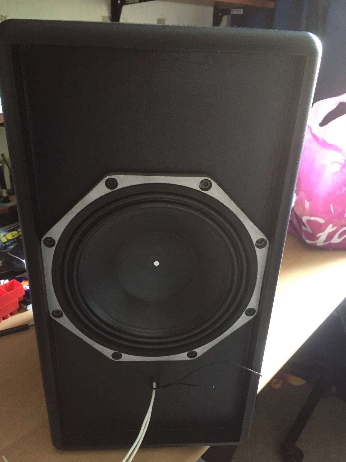

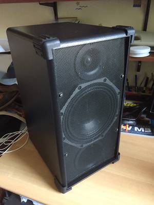

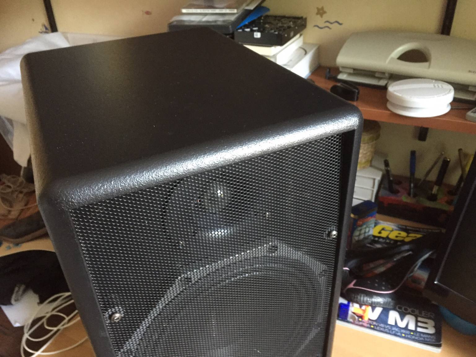

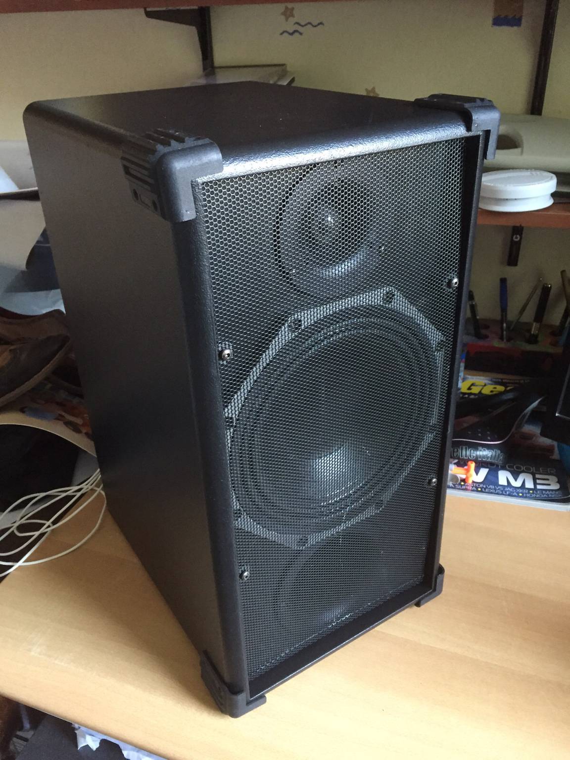

Om eerlijk te zijn is het ook een beetje verschoven van compact en diepgaand voor thuisgebruik en kleine settingen naar compact en diepgaand, kwalitatief hoogwaardig en allround genoeg om ook nog mee te komen als het volume omhoog gaat :hide: \:D/
Het kastje is met een roller in de Warnex gezet door de bassist. Hoekjes zoals op foto is een no go, ook de grill is tijdelijk. Toch oogt het al weer heel anders dan kaal MDF.
Dit is de achterzijde... Nog zonder Speakon
Aardig beeld van het geheel, voor prototype leuke looks

Dat ziet er super uit!
:goedzo: :rock: 8)
Past in de familie :mrgreen:

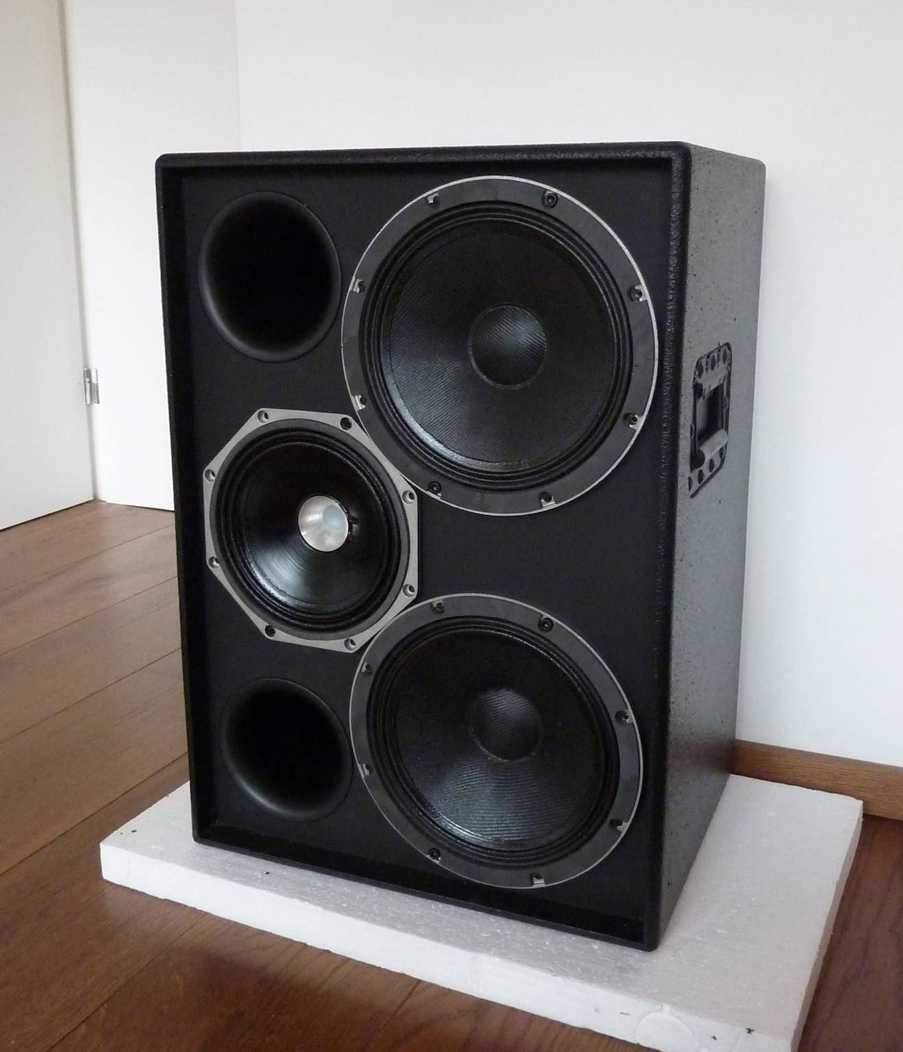

Fraai geworden Wouter :sure: =D> Ik had een beetje het idee dat ie wat meer kubusvormig zou worden.
Berichten: 9201
Re: Bascabinet compact & diepgaand
@Arjan: gaaf zeg. Toevallig optisch op dezelfde aanpak uitgekomen als jij. Had me jouw kast niet meer voor ogen maar zoals je zegt: het past in de familie. Wij willen ook net zo'n uitzonderlijk goed ontwerp maken voor de afmetingen, net als jij. Gelukkig had jij Oberton al ontdekt en getipt ;-)
@Pjotr: kubus was het idee. Alleen moest het volume groeien, en heb ik bij het kiezen van een "target" de Hevos 2x6 combo gekozen. Deze is zo smal dat een 8" amper past. Een 23 liter kubus is zo groot dat er een 10" in zou kunnen. Dan vergaat de noodzaak van een 8" voor mij een beetje ;-)
Maar niets is definitief hoor, ja de 2x 8" bipool constructie waarschijnlijk, maar de ontwikkeling gaat vanuit praktijkfeedback gewoon nog even door.
De poort luchtsnelheid kan halveren met een 10cm/4" poortdiameter. Bij fb van 63Hz moet de pijp dan 25cm lang zijn, bij een fb van 46Hz wordt hij 45cm lang. Idem voor een 13cm poort, respectivelijk 35 en 75 cm lengte. Ik ga nu bedenken of een kantel configuratie ruimte biedt voor deze twee afstemmingen.
