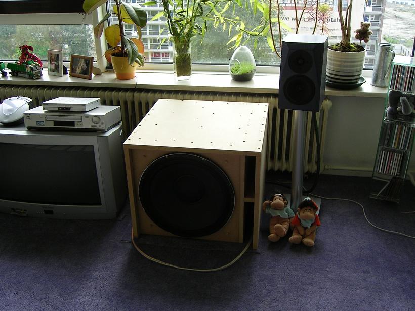

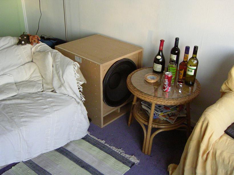

Vandaag bij Speaker&Co de benodigde bitumen (twee platen van 50x100cm) en demping gehaald. Ik kon het niet laten om ook maar een Hypex DS 4.0 mee te nemen. Want laten we eerlijk zijn, een 1000W woofer verdient een serieus subversterkertje (ik had eerst een Thommessen 1.4 welke slechts 70W aan 8 ohm levert).
De sub heeft nu de plaats in de kamer van de oude Peerless XLS-10 overgenomen. Hij staat dus 'verdekt' opgesteld naast de bank (hoewel zo'n grote kast natuurlijk niet geheel onopvallend blijft). Op de plek klinkt de bas het beste als je op de bank naar muziek luistert.
De oplettende forummer ziet op de papierstapel onder het bijzettafeltje een hobbyhifi liggen.
Groeten Walter
