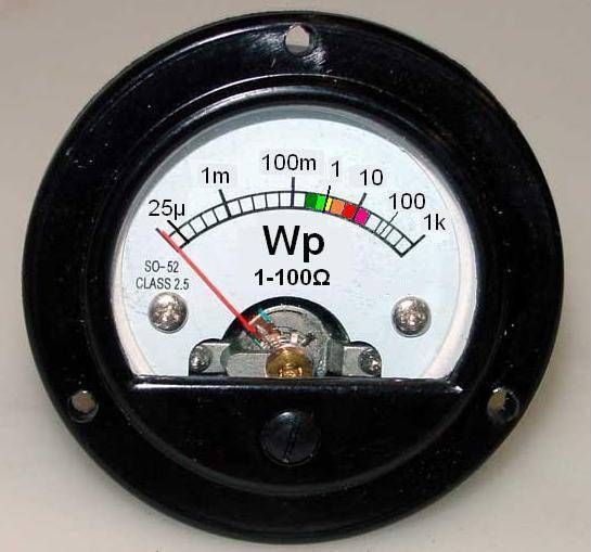

Het bereik is 8 decade's, wat vrijwel het hele gehoorbereik bestrijkt van de gehoor- tot de pijngrens met een normale luidspreker.
In kleur staat het bereik van de populaire APL (zie mijn onderschrift) aangegeven, maar thuis kom je meestal niet verder dan de helft van de meter en dan zie met de APL niks en op luisterdagen vinden ze een beetje oranje (ca. 2W5piek) al te hard!
Er is een beperking aan de luidspreker-impedantie, die aangegeven staat, maar hij werkt ook goed van 0Ω1 tot 1kΩ met een kleine meetfout boven 100Wp en beneden 1mWp.

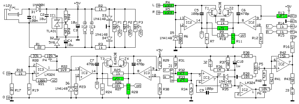

Om de meter nauwkeurig aan te sturen, heb je een vrij ingewikkelde schakeling nodig:
Maar het kost allemaal niet veel, dus mag ie niet ontbreken op elke serieuze versterker.
Als voeding wordt een 12V= lichtnetadapter gebruikt en met IC1 maken we een stabiele 5V-voedingsspanning en houden we ook een negatieve spanning over, die eigenlijk niet gestabiliseerd hoeft te zijn.
De schakeling is geschikt voor aansluiting van de VAD of een andere μController en die hebben ook 5V nodig.
IC2 verzorgt de logaritmische spanningsmeting en de aansturing van de draaispoelmeter en IC3 de stroommeting, die een voorversterker nodig heeft.
De 10mΩ-shunt zit niet op print maar door R17 kan je 'm makkelijk afregelen.
P1,2 en 3 zijn potmeters voor de offsets, want die kunnen de nauwkeurigheid behoorlijk verpesten en zo kan je goedkope Op-Amps gebruiken.
Met P4 kan je de gevoeligheid van de shunt instellen, die dus niet zo nauwkeurig hoeft te zijn.
Op J1 kan je een drie-standenschakelaar aansluiten, zodat je ook de piek-spanning of stroom kan meten en met een schakelaar op J2 kan je kiezen tussen snelle of slome meterweergave.
Met P5 en P6 stel je de meter op J3 in, R43 is 18kΩ voor een 100μA-meter en moet je aanpassen als je een ander meter gebruikt.
Door de 6 instelpots heb je maar 9 1%-weerstanden (in het schema groen) nodig voor een nauwkeurigheid van ca. 0,5dB, de kleine streepjes op de meter zijn +4dB (2,51x) en minder dan 1dB zie je dus niet.

Je kan er ook een LED-bar aanhangen, maar ik vond een vintage-meter wel zo leuk/duidelijk en zoals Anne en Peter al schrijven, maakt dat niks uit.

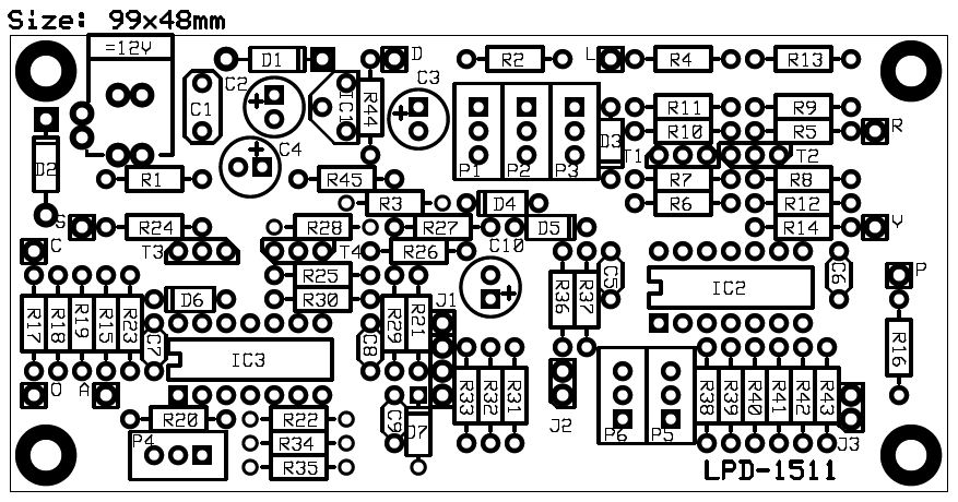

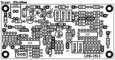

Het printontwerp is zo goed als af:
Ik heb het schema uit het begin van dit topic aangepast, zodat het aansluit bij de print.
Verder heb ik gekozen voor parallelstabilisatie van de +5V voeding/referentie-spanning, omdat het met serie-stabilisatie fout kan gaan met geringe belasting, bijv. zonder μController.
Als jullie geen fouten zien en/of aanmerkingen hebben, kan ie naar Hong Kong.
Berichten: 15172
Re: Audio-piekvermogensmeter met een groot bereik.
Ik zie alleen een component opstelling.

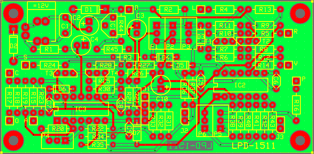

mtb
Berichten: 1299
Locatie: Zoetermeer
Bericht door mtb »
Hierbij de layout:
Er moet nog een groundplane aan de bovenkant, omdat anders niet alles aan massa ligt.
Het lijkt me wel goed zo, want hoe langer je kijkt, de meer je aanpast.
