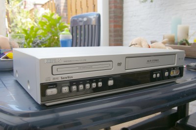

Dit alles zal worden ingebouwd in een (extreem) aangepaste behuizing van een Philips DVD/VCR-combi. Dit wordt ook een Recycle job dus.
Foto´s van de ontleding van dit apparaat volgen.

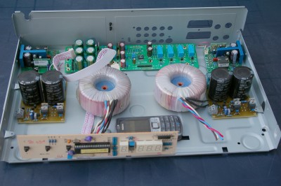

De foto´s.
Mijn gsm neemt een beetje ruimte in beslag die ik moet reserveren voor het voedingsdeel van de regelprint. Op deze manier is de bedrading van de UcD´s het kortst. Volgens mij is het ook niet mogelijk om de signaalbedrading korter te maken. Ik zou eventueel nog iets meer ruimte tussen voedingsrommel en lijnsignalen kunnen krijgen door de complete voedingen een klein stukje naar voren te trekken.
Enjoy !
Bij opmerkingen op de foto´s (vooral degene van zijn nieuwe binnenwerk lijkt mij) graag ook even toelichten waarom.
Enjoy !

Mag ik voorstellen om een extra aluminium bodemplaat (2 a 3 mm.) toe te passen?
Die stalen bodem lijkt me vrij slapjes. vooral als je zwaardere trafof gaat gebruiken is de kans groot dat boel door gaat zakken.
en je hebt het voordeel dat je eerst alles op een vlakke plaat kunt monteren en vervolgens in de kast inbouwen.

Ja, stel er gaan elco's lekken en dan???
Dat geeft de kast net een wat professioneler gevoel.
Voor de duidelijkheid: Het front wordt dus van massief eiken met in het midden een display dat verzonken ligt achter het front.
Hoe ik een en ander ga oplossen met knoppen en schakelaars ben ik nog niet helemaal uit, maar dat komt nog wel.
Iemand misschien nog tips, op- of aanmerkingen over de voorgestelde layout?
Groeten,
Mischa
Groeten,
Mischa
Zit me af te vragen waar je je 230 Volt chassisdeel wilt plaatsen?mischa72 schreef:
Een paar ideen van mijn kant:
plaats alle modules met afstandsbussen M3 dan kun je mooi de bedrading eronderdoor laten lopen, indien nodig.
Als je de inputmodule met afstandsbussen van ongeveer 20 mm lang op de acherwand plaatst kun je daarachter de ingangsbussen mooi kwijt, en met hele korte draadjes aansluiten.
voor de rest ziet er het heel goed uit...
Netentree links achterin, de kabel loopt onder de plaat door en komt tussen de trafo´s naar boven, zodat instraling op de linker UcD zoveel mogelijk vermeden wordt.
Het plaatsen van alles op M3 afstandabussen was ook mijn plan, zeker als ik alles vanaf een "floating chassis" (nieuwe benaming ??) ga opbouwen. Mogelijkerwijs laat ik alle bedrading onder dit chassis doorlopen
, dan wordt het helemaal clean.
edit: Zou het nog helpen om schotjes tussen de verschillende componenten te plaatsen?
Groeten,
Mischa
Groeten,
Mischa
Laatst gewijzigd door mischa72 op zo 23 aug 2009, 21:50, 2 keer totaal gewijzigd.
