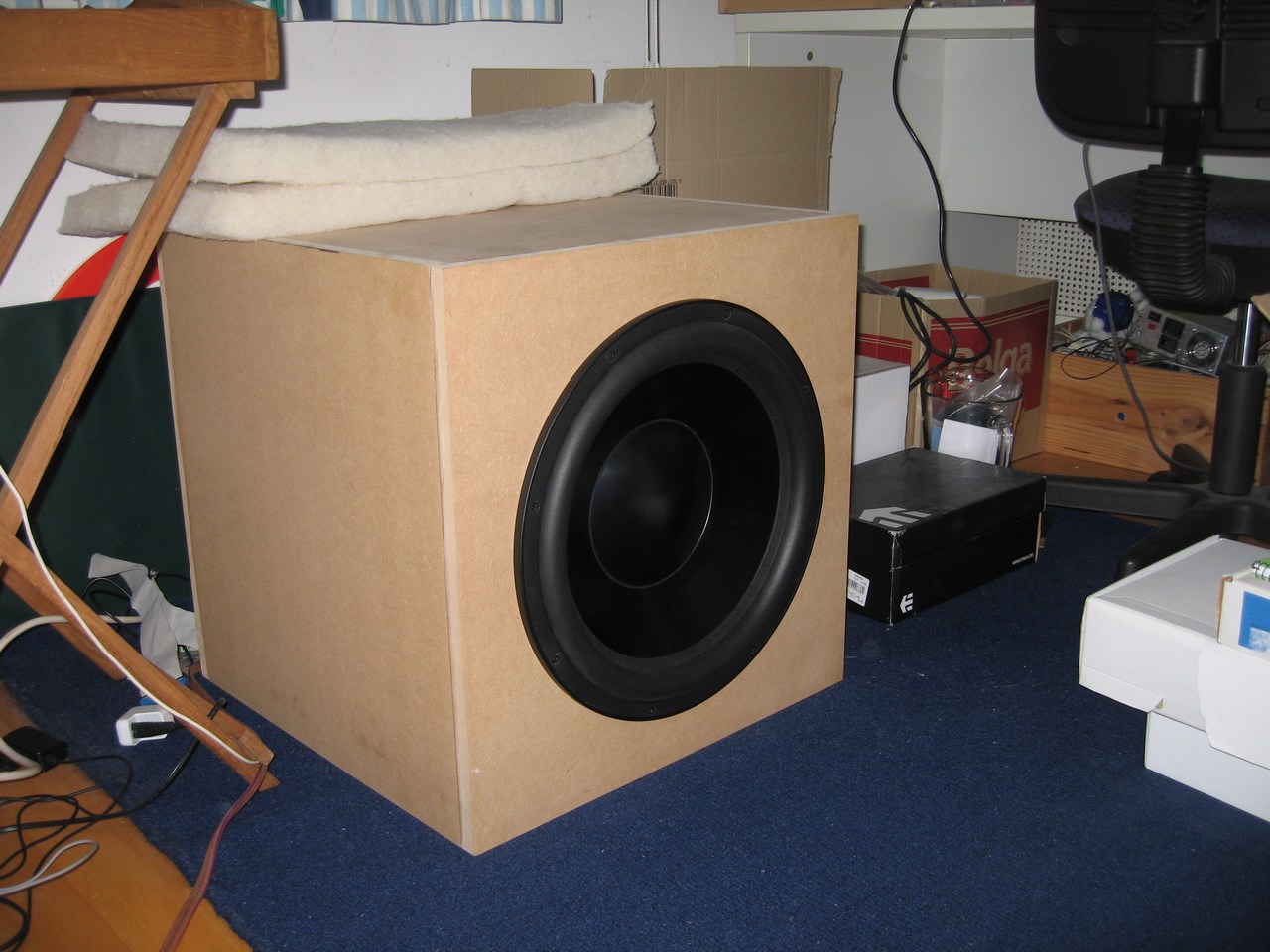

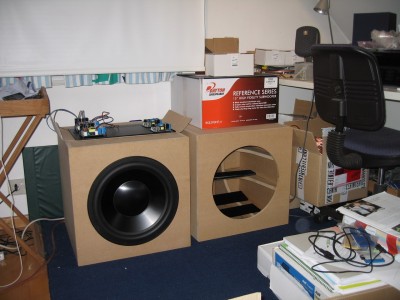

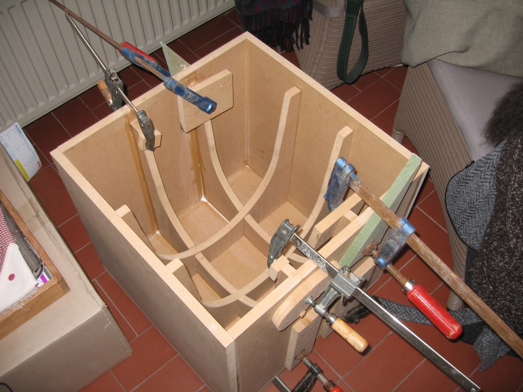

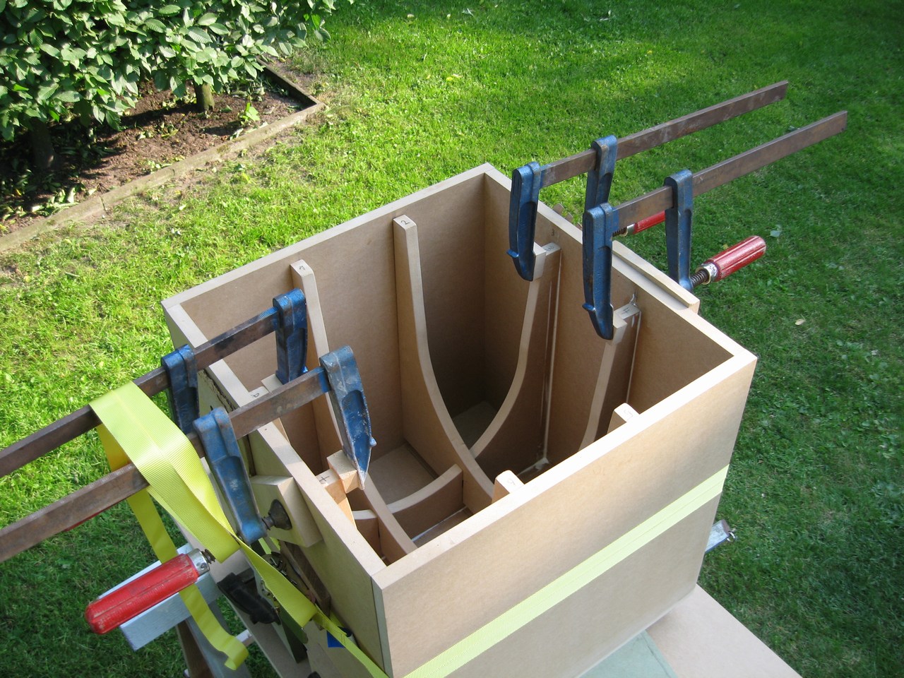

Aangezien ik er totaal nog niet uit ben qua afwerking, ben ik alvast de 2e kast beginnen bouwen :). Mooi weer vandaag, dus frezen en zagen kan lekker in de tuin !
fluppie
Berichten: 871
Bericht door fluppie »
zo 2 "kleine" subjes, 1 wordt tijdelijk gebruikt als opslagruimte :D

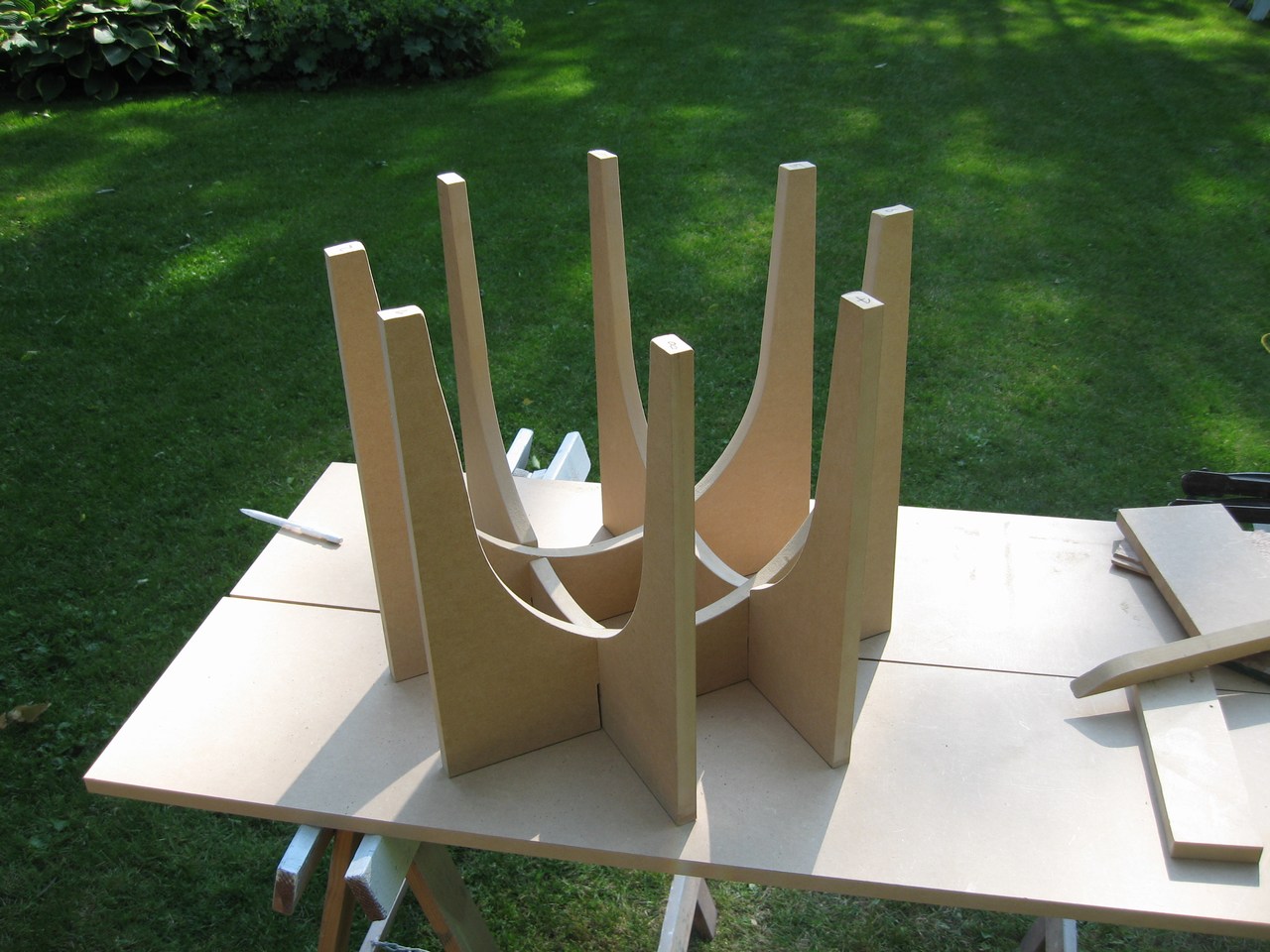

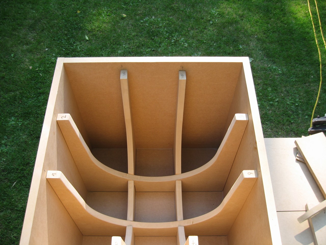

Ik gooi dit topic even omhoog voor een vraag ivm de bracings. Zijn deze voldoende of kan dit nog beter ? Zo ja, wat kan er beter ?
Waarom deze vraag ? Ik ben van plan om uit 30mm MDF kasten te laten maken ( 50x50x50 ) gefineerd met een Resopal EM Houtlaminaat. Omdat deze laminaat gelijmd moet worden met een pers & daarna in perfecte verstek gezaagd moeten worden, ga ik dit door een vakman laten doen. Zelf kan ik nooit tot een profi-resultaat komen.
Voordat ik een bestelling plaats wil ik eigenlijk wel weten of mijn prototype aan de regels van de kunst voldoet.
Indien iemand nog belangrijke tips of aanmerkingen heeft, dan hoor ik dat zeer graag !
Waarom "moeilijk" in verstek als je toch gaat fineren?

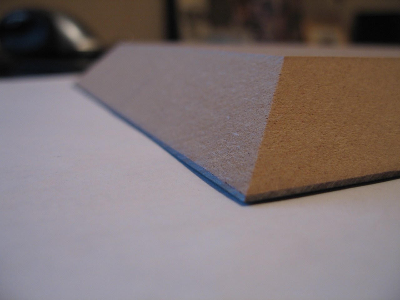

Die Resopal houtlaminaat is kunststof, daardoor zijn de kopse kanten hier niet in de gekozen kleur/tekening. Als je dan achteraf die laminaat gaat lijmen heb je lelijke kantjes aan al je zijdes. Wanneer je met echte houtfineer werkt heb je hier geen last van. Nadeel is dat fineer kwetsbaar is ( kappen, vlekken, ... ). Zon houtlaminaat is heel duurzaam/slijtgevoelig en afwasbaar met een vochtige doek. Vandaar deze materiaalkeuze.
Gewone zwarte houtlaminaat heb ik al eens gebruikt voor deze speakers: viewtopic.php?t=9317
Beplakt met houtlaminaat & later in verstek gezaagd 1
Beplakt met houtlaminaat & later in verstek gezaagd 2
Beplakt met houtlaminaat & later in verstek gezaagd 3

Een basiswand van 18mm met daartegenaan een 6 of 8mm buitenlaag geeft het beste resultaat om tot een 'stevige' wand te komen, zeker bij mdf. Heb zelf al eens een 6, 8 en 12 tegenelkaar gelijmt, en dat gaf een hoge 'klop', en geen last gehad van resonanties.
Qua bracing ziet het er goed uit, denk dat dit idd voldoende is voor deze subjes.

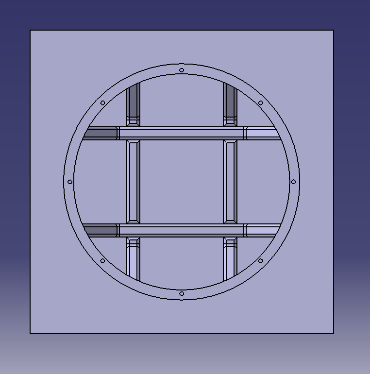

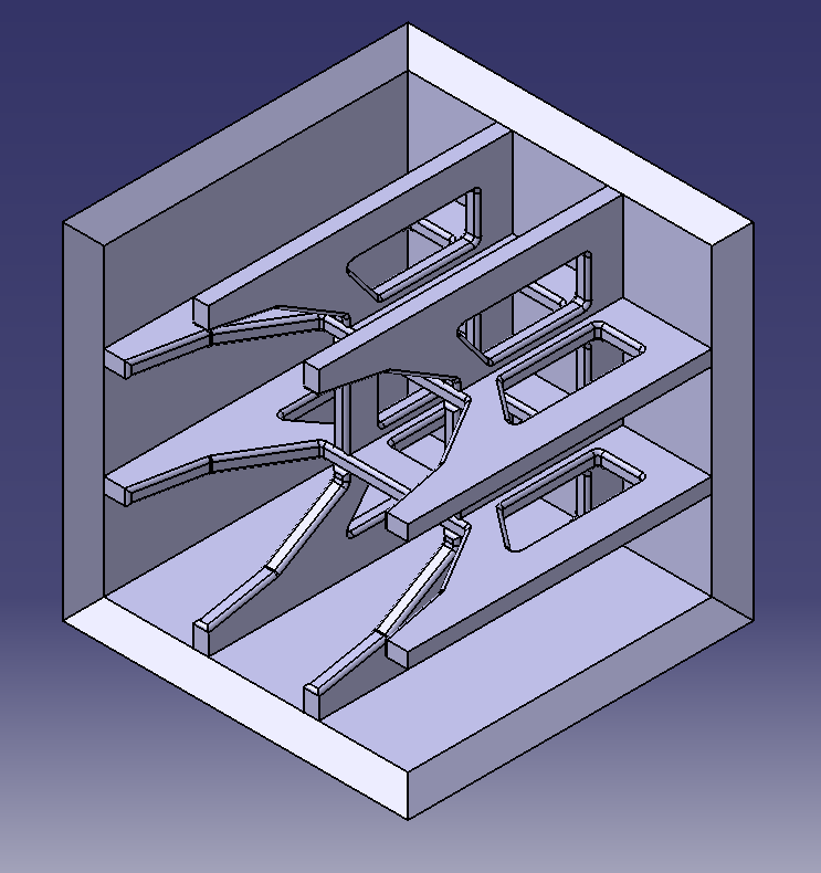

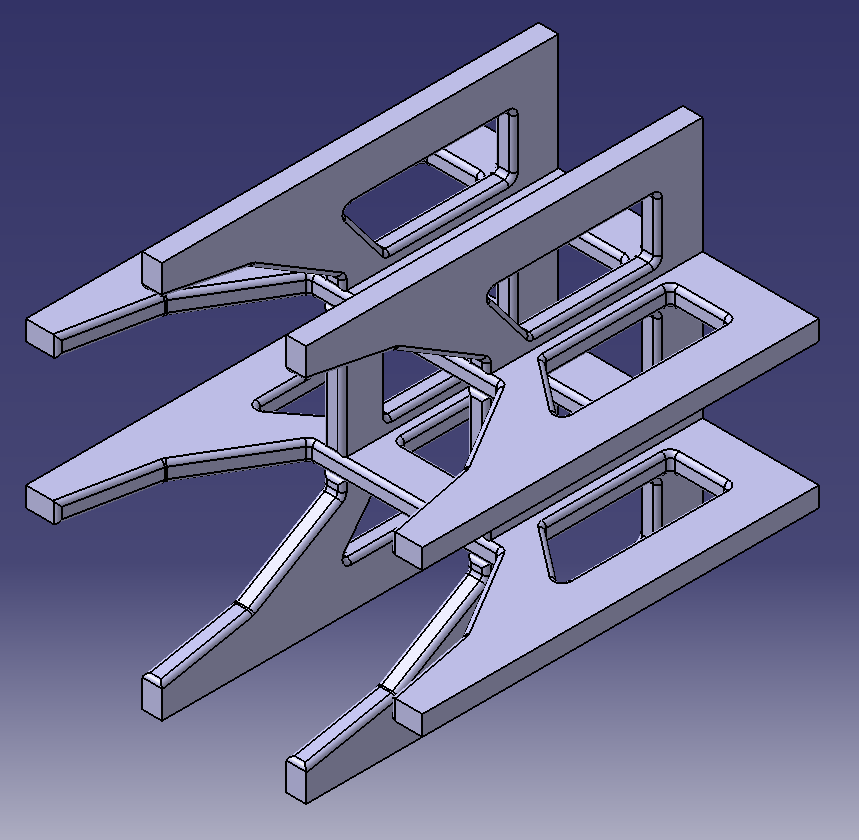

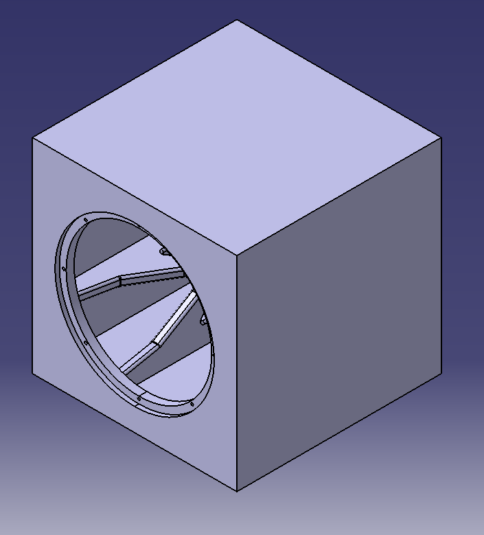

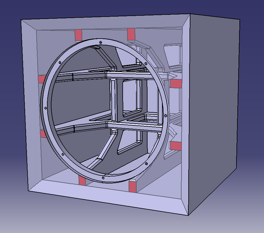

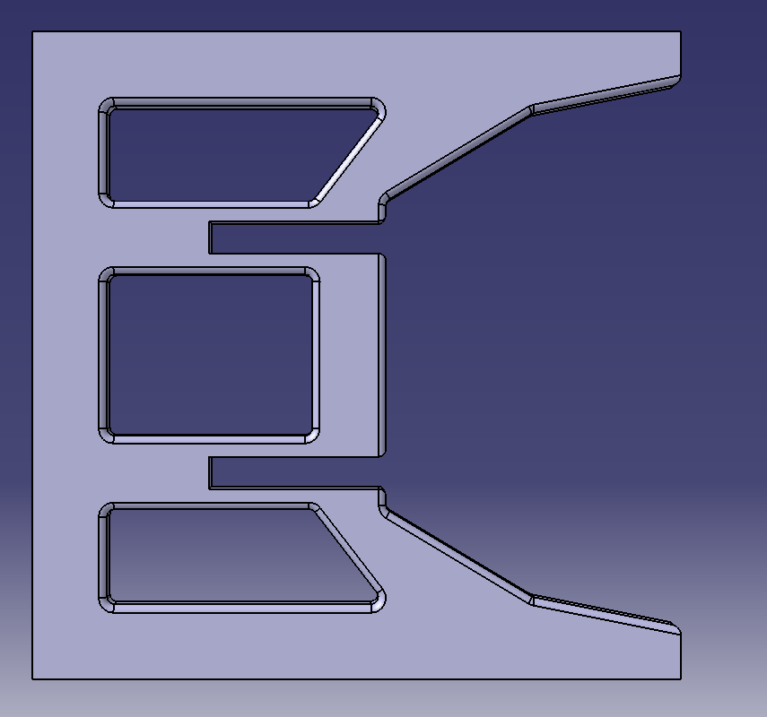

Ik heb wat nieuwe tekeningen gemaakt alsook de daaruitvolgende 3D-model ( zie tekeningen )
De sub zal in 30mm MDF uitgevoerd worden en voorzien van Wengé Bonobo EM houtlaminaat van Resopal.
Dit komt dus op binnenmaten van 44x44x44cm = 85 liter inhoud. De bracing is uitgevoerd in 22mm MDF en neemt volgens mijn 3D-pakket 7,792 liter in. Ik heb daarom 8 liter van mijn inhoud afgetrokken, wat op 77 liter uitkomt.

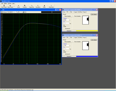

Dit geeft wel een hoge Qtc ( zie simulatie in WinISD pro ) van 0,899. Is dit een probleem ?
Door de buitenmaten met 2cm te vergroten naar 52x52x52cm krijgen we 97L-8L = 89L, persoonlijk vind ik dit erg weinig doen veranderen aan de simulatie ( Qtc => 0,856 ).
Wat is jullie mening hierover ? De kast iets groter maken of gewoon 50cm aanhouden ?
Simulatie
Simulatie
Front
Front
Isometrisch
Isometrisch
Isometrisch open 1
Isometrisch open 1
Isometrisch open 2
Isometrisch open 2
Bracing
Bracing
Bracing Part 1
Bracing Part 1
Bracing Part 2
Bracing Part 2

De kast zo groot mogelijk maken als je kunt. Als je later niet elektronisch corrigeert zou ik niet hoger gaan dan een Qtc van 0,71 en eigenlijk naar 0,6 gaan maar dan wordt de kast wel heel groot. Als je de Qtc lager maakt dan zal ie ook verder door lopen in het laag.
De formules voor een CB zijn simpel:
Fb = Fs x wortel(1 + Vas/Vb)
Qb = Qts x wortel(1 + Vas/Vb)
en dus ook Fb/Fs = Qb/Qts

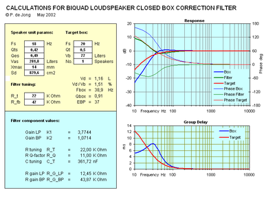

Ik was wel van plan om actief te gaan corrigeren met een DSP :-), dan maakt het misschien minder uit, omdat je de Q dan kan corrigeren ( dacht ik ) ?

Toch is het verstandig om dat corrigeren eerst men een bi-quad shelving filter te doen zoals dat b.v. in de DSP van Hypex zit.
In deze post vind je een link naar een Excel sheet waarin je e.e.a.kunt bekijken: viewtopic.php?p=22649#p22649 Je vult simpelweg de speaker parameters en grootte van de kast in en je ziet wat er gebeurt. Praktisch gezien kun je max. ca. 9 dB boosten.

Bedankt voor de link ! Bedoeling is om uiteindelijk met Groundsound modules of met de aankomende Hypex high-end DSP de boel te gaan corrigeren.
Als versterker zal of de LM3886 amp ( 2x300W in 4 ohm ) of de UcD400HG+HxR met SMPS voedingen gebruikt worden.
Ik heb even de waardes ingevoerd en kom met jouw sheet op de volgende resultaten ( zie screenshot ).

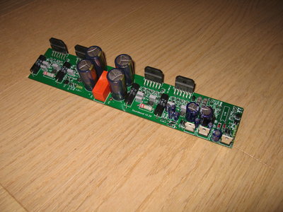

Ziet er niet verkeerd uit. Ik zou dit beest beslist niet met LM3886's gaan voeren, dat vragen om ellende. De UcD400 is echt veel geschikter hiervoor omdat deze in het geheel geen moeite heeft met de fase draaiing van de stroom t.o.v. de spanning rond Fb.

't Is wel een hevig beestje ook, die amp, op basis van 4x LM3886 per kant :-), gebaseerd op het BPA200 ontwerp van National. Of denk je dat ook deze er niet mee overweg zal kunnen ?
LM3886-print, mono
LM3886-print, mono
Als je zo'n ding hebt liggen valt het te proberen. Ik zou zelf die gok beslist niet wagen. Ben toch bang dat je er niet mee uit die woofer haalt wat er in zit en de SPike protectie al snel actie in komt.

Pjotr, ik begrijp je opmerking niet helemaal, want bij een normale speaker met wisselfilter, is de stroom toch ook gedraaid tov de spanning?
Over het algemeen zijn die LM3886 JUIST vrij stabiel (verwar die niet met de LM3875, want die heeft wel moeite). Zeker in bridged-parallel setup als de BPA200. Naar mijn mening heb je dan een behoorlijk stabiele versterker te pakken. Enige nadeel is stroom verbruik, vermogen dissipatie (warmte) en het gewicht.

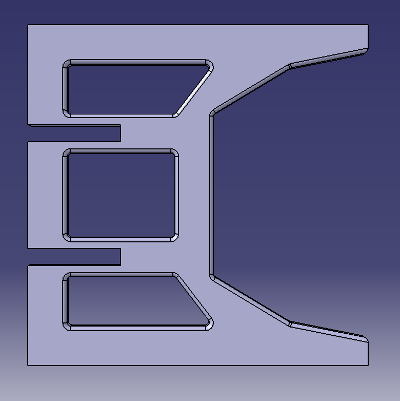

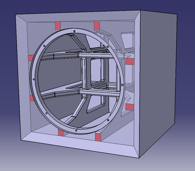

Intussen ben ik bezig met een sub van 52x52x52cm buitenmaten, om wat inhoud te winnen.
Nu vroeg ik mij af, is het goed dat de bracing met de rood gemarkeerde vlakken ( zie tekening ) vastgelijmd zit aan de baffle, of is het net goed van deze enkele cm korter te maken, zodat de baffle enkel maar via de wanden vastgelijmd zit en trillingen van de baffle niet rechtstreeks op de bracing worden overgedragen ?
Bracing-Baffle raakvlakken
Berichten: 36773
Re: Dayton RSS390HF-4 Subwoofer(s)
Lekker tegen de baffle aan lijmen: Hoe steviger hoe beter in dit geval. Je hebt bij het frequentiegebied van een sub geen kast/paneel resonanties. Alleen buiging van panelen en die kun je maar beter zo klein mogelijk houden. B.t.w. Flup welk teken pogje gebruik jij hiervoor, ziet er fraai uit.
