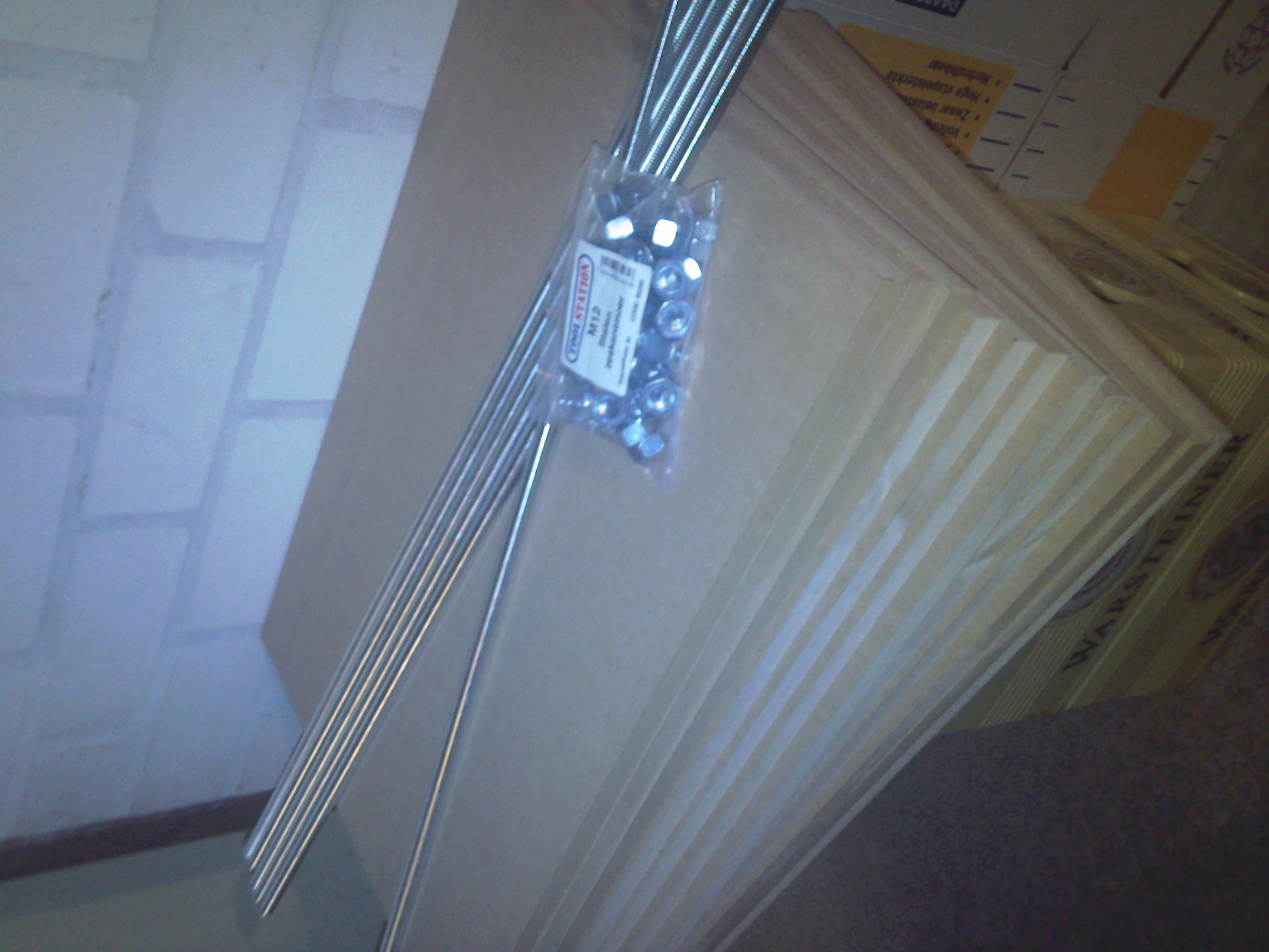

Binnekort een eigen appartement, en dan moet er toch ook echt een goed rack komen!
Verbaasd over de eenvoud en flexibiliteit van het TNT rack, ben ik weer aan het zagen geslagen.
Via toolstation.nl heb ik heel goedkoop draadeind kunnen kopen!, en zenden was nog gratis ook btw... (tot 30 aprl :wink: )
Ik heb nu 6 draadeinden, en in totaal 12 planken 22mm 60x40 mdf liggen.
Hoe en wat verder wee ik nog niet precies.
De basis is er iig.
Afwerken wil ik weer in zwart hoogglans, dat gaat namelijk steeds beter.
Bovenste bouten wil ik echter niet zichtbaar hebben. Hoe gaan we dat oplossen?
Ik kan de bovenplaat toch door en door boren, en met een verdiepte moer afsluiten, maar dan moet er iets over het gat heen, dopje oid.
Ik ga eerst eens zoeken of er niet iets van een soort inslagmoer bestaat zodat de bovenkant vrij kan blijven.

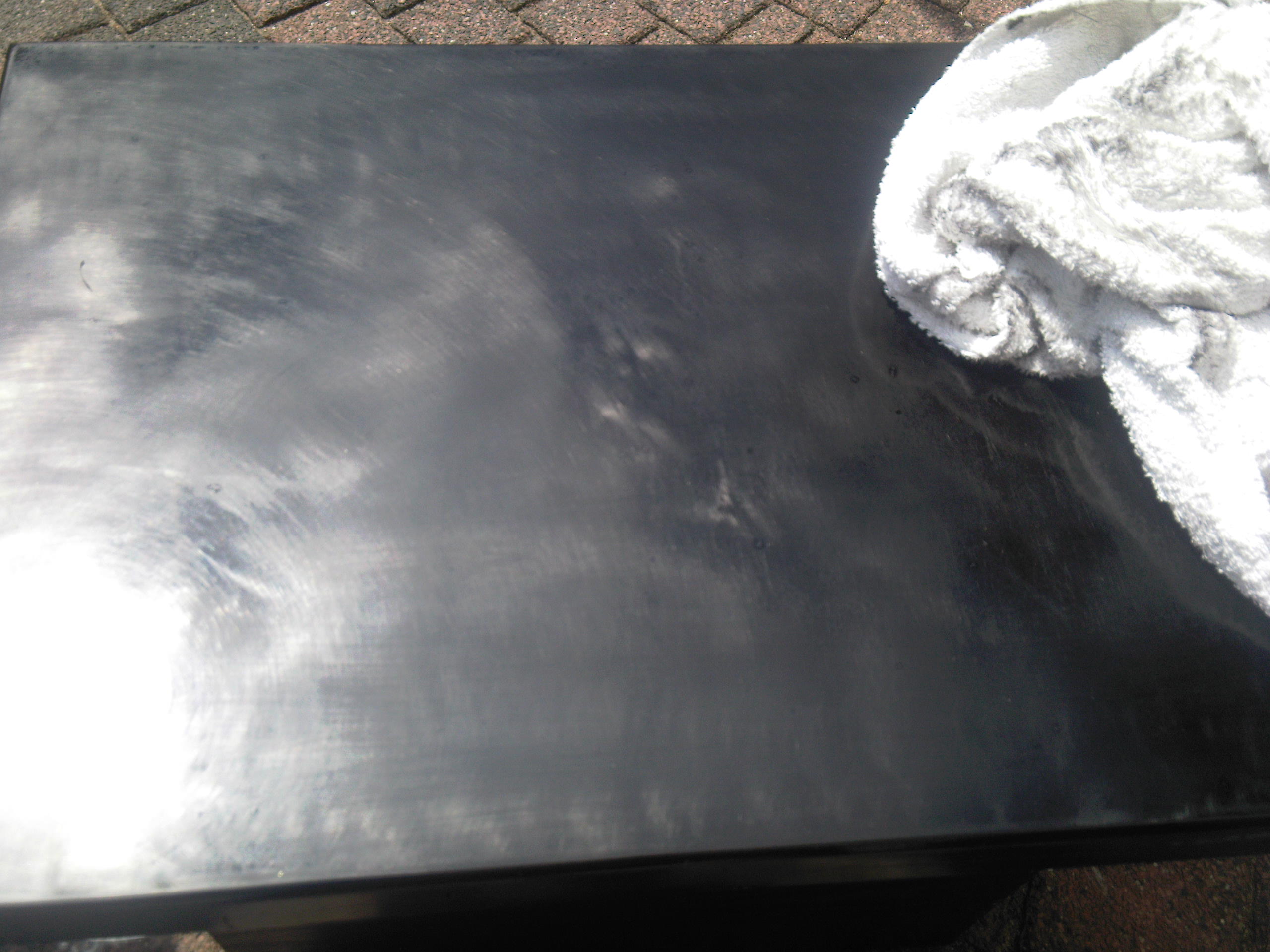

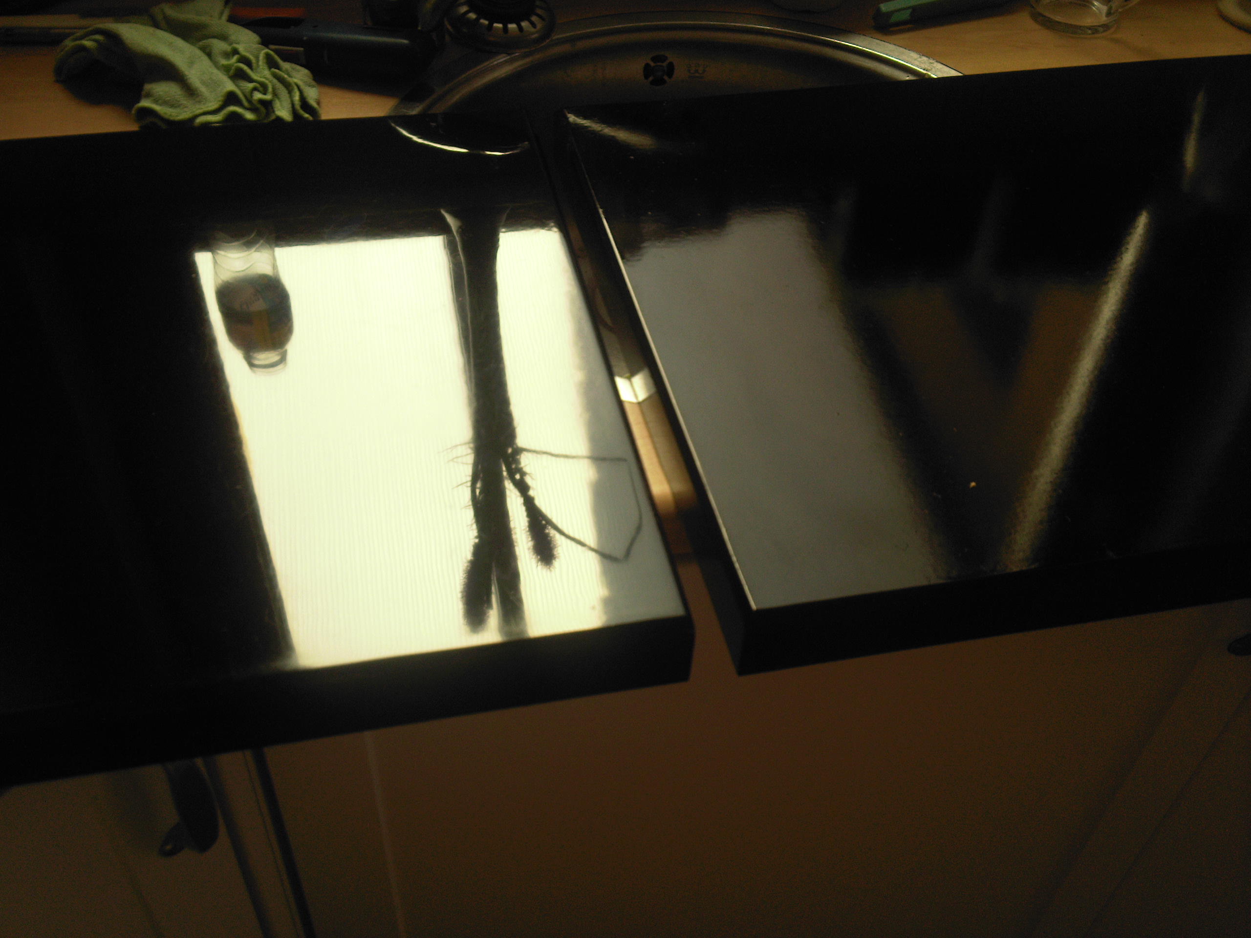

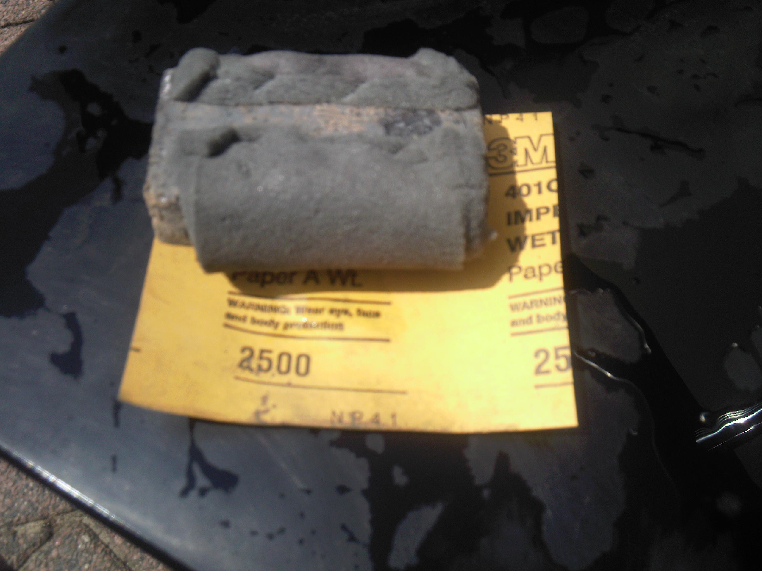

eerste foto is van de laatste laklaag met de hand geschuurd met korrel 1200.
Daarna afgeschuurd met korrel 2500. Zeer belangrijk voor het eindresultaat! Elke kras die er nu inzit blijft namelijk.
Keertje afdrogen tussentijds helpt je goed te zien wat nog verder geschuurd moet worden. (de glanzende delen)
Fotos zeggen meer, dus komen ze:

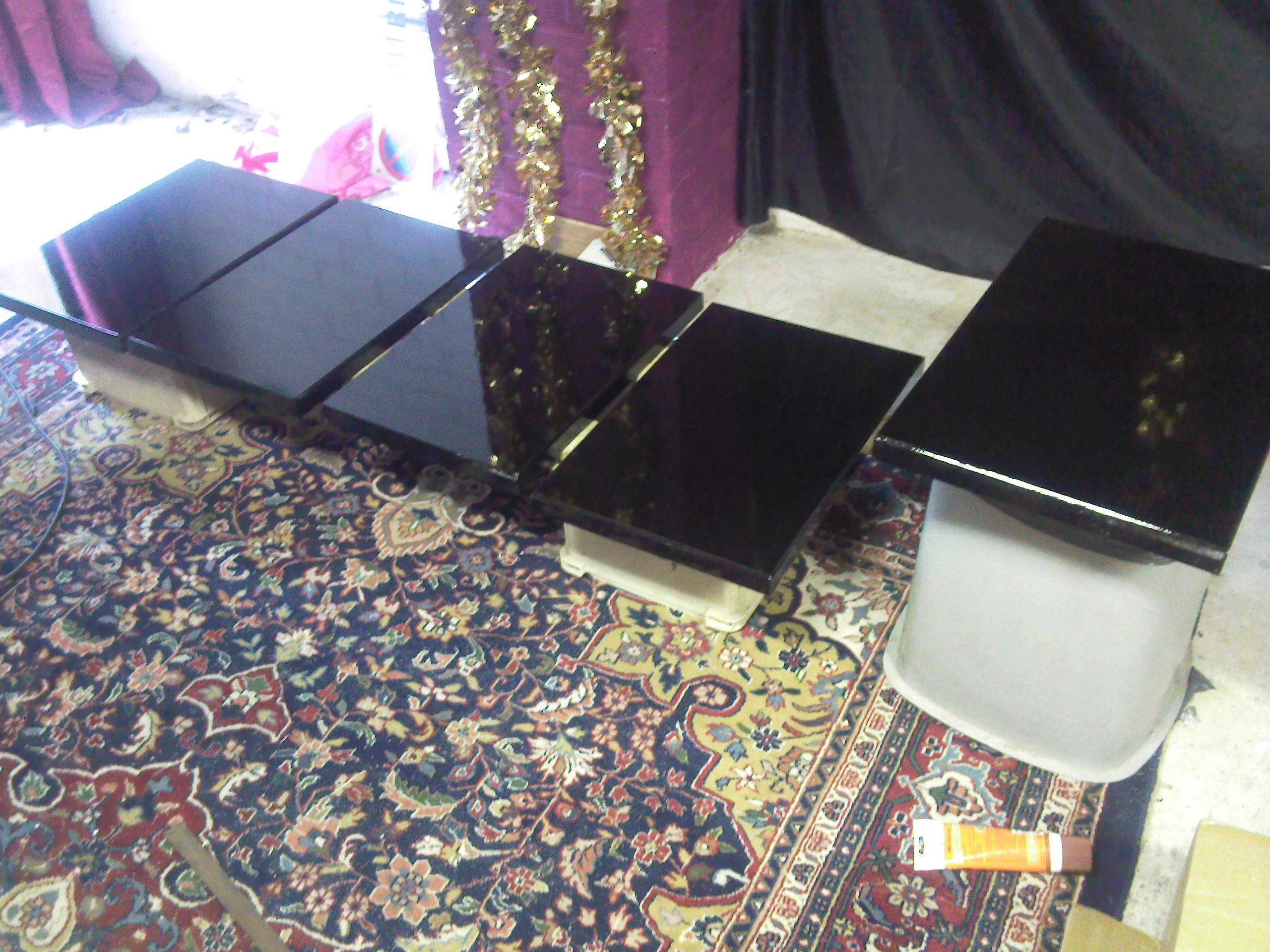

Éen van de 3 plateaus die klaar is.<br />kopse kanten zijn trouwens erg goed gelukt wederom door goed gronden en bandschuren/vlakschuren. Naden zijn praktisch onzichtbaar.

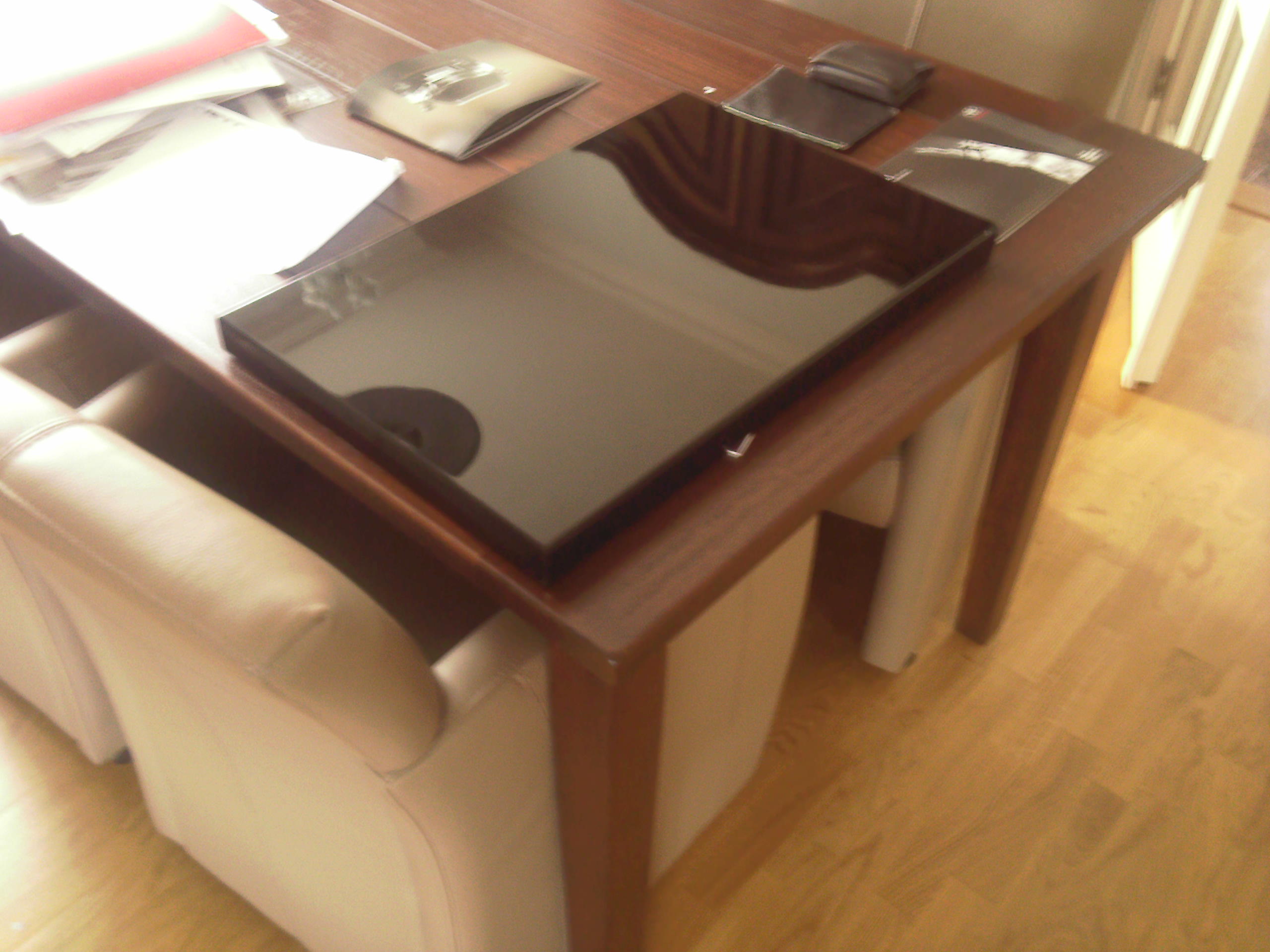

Recht: voor schuren en polijsten, links erna. Wat een verschil!

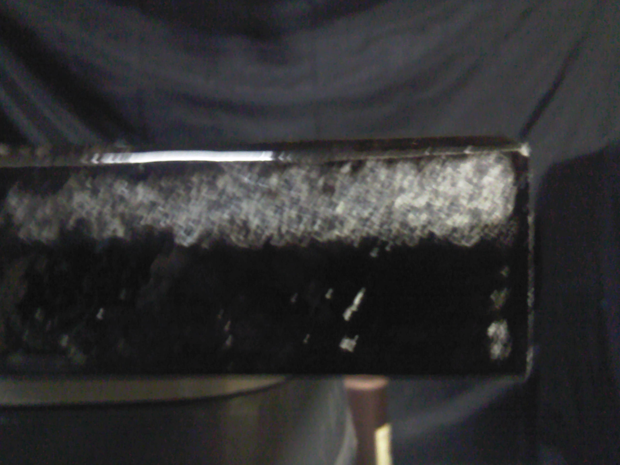

finishing touch, ff wat wax eroverheen om de laklaag netjes af te sluiten. Deze wax moet een uurtje &amp;quot;curen&amp;quot;
finishing touch, ff wat wax eroverheen om de laklaag netjes af te sluiten. Deze wax moet een uurtje &quot;curen&quot;
En dan weer polijsten. Rustig beginnen laag toeren met M4, dan in een rap tempo opvoeren, afvegen met veel water, en dan M5 eroverheen. Resultaat is spekgladde hoogglans. Zeer belangrijk is om de paar minuten of per deel je polijstpads schoon te maken. Re
korrel 2500 wederom met het handje, geeft gewoon beste gevoel!

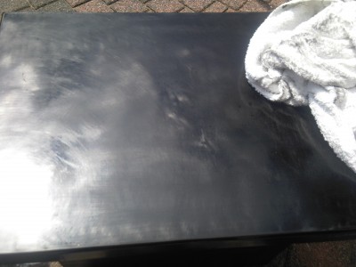

Na schuren met de hand, korrel 1200 en water+St marc.
