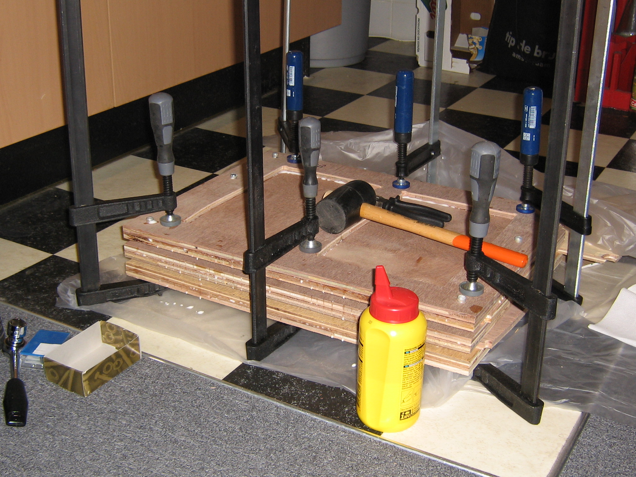

De platen zijn gezaagd en daarnaast zijn ook de uitsparingen en gaten gemaakt. Daarna kan het lijmen beginnen.....
3 van de kleinere tussenplanken....

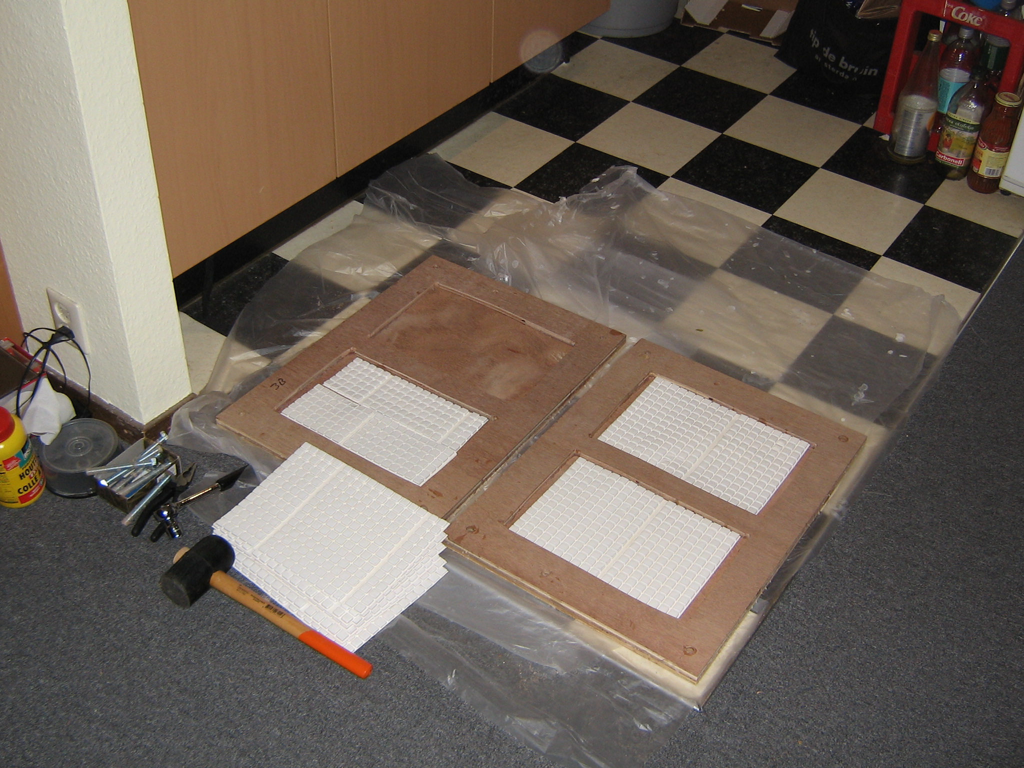

Met dank aan Marc "De Timmerman" heb ik vandaag nog een plaat Hawaphon dempingsmateriaal kunnen krijgen zodat ik het weekend niet stil hoef te zitten. Dit wordt in de de uitsparingen geplakt.

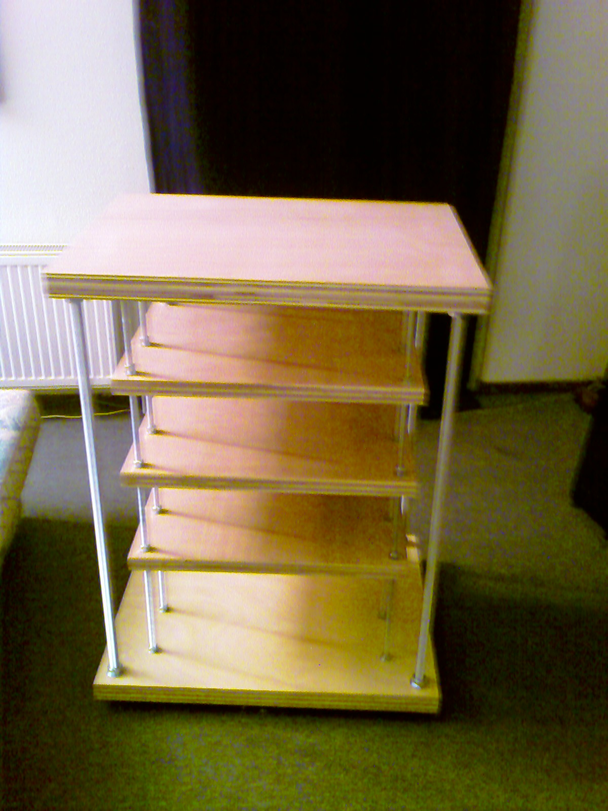

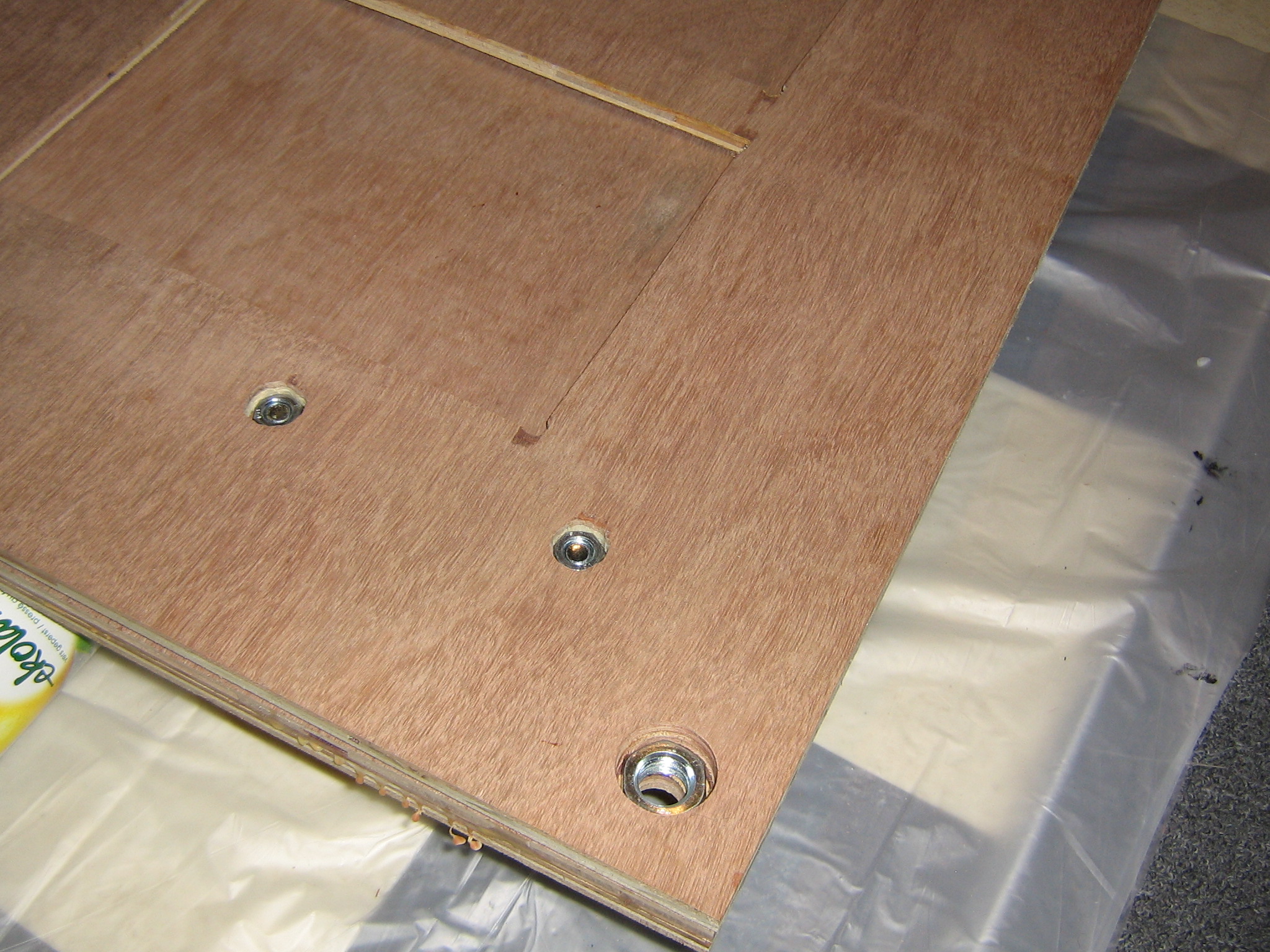

In het ontwerp van Tony gaan de staven door de bovenplaat waardoor dopmoeren boven het meubel uitsteken. Persoonlijk vind ik het mooier als het bovenblad geheel vlak is. Daarom maak ik een paar moeren verzinkt in de het bovenblad. Het blad bestaat uit 4 lagen 12mm multiplex. De moeren worden verwerkt in de 2e en 3e laag. In de gaten komt weer Hawaphon, de 4e laag wordt er op geplakt en het geheel gevuld met zilverzand. Zie onderstaande foto.

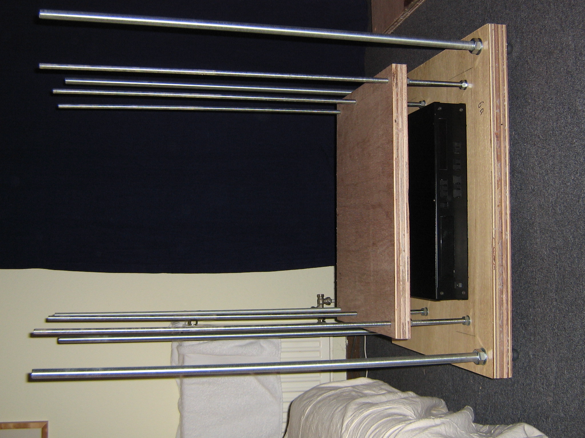

1 grote en 1 kleine plaat heb ik al af; het geheel moet nog wel geschuurd worden en uiteindelijk een kleurtje krijgen maar ik kon het niet laten al even te kijken hoe het wordt. Voor het idee maar even mijn ouwe trouwe elektuur cd-speler erbij gepakt.
Scanspeakman

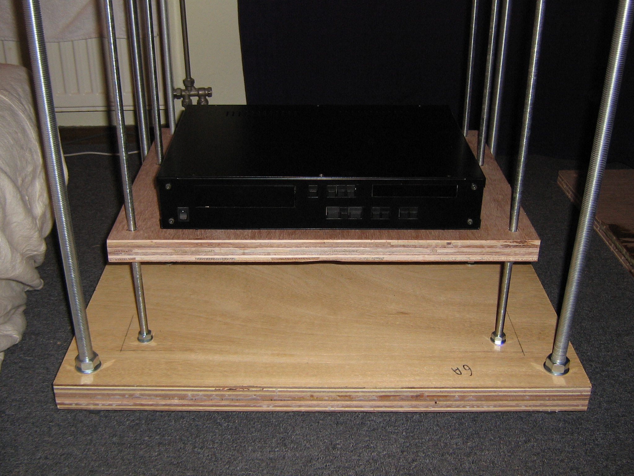

En voor nu even de laatste foto's.... platen zijn gelijmd, gevuld met zand, geschuurd en samen vormen ze dit meubeltje.
Het geheel krijgt nog een kleurtje en er komen nog buizen om het schroefdraad maar for-the-time-being is het even mooi geweest.
Even geen fototoestel bij de hand dus maar met de telefoon gemaakt. Excuus voor brakke kwaliteit.
Scanspeakman

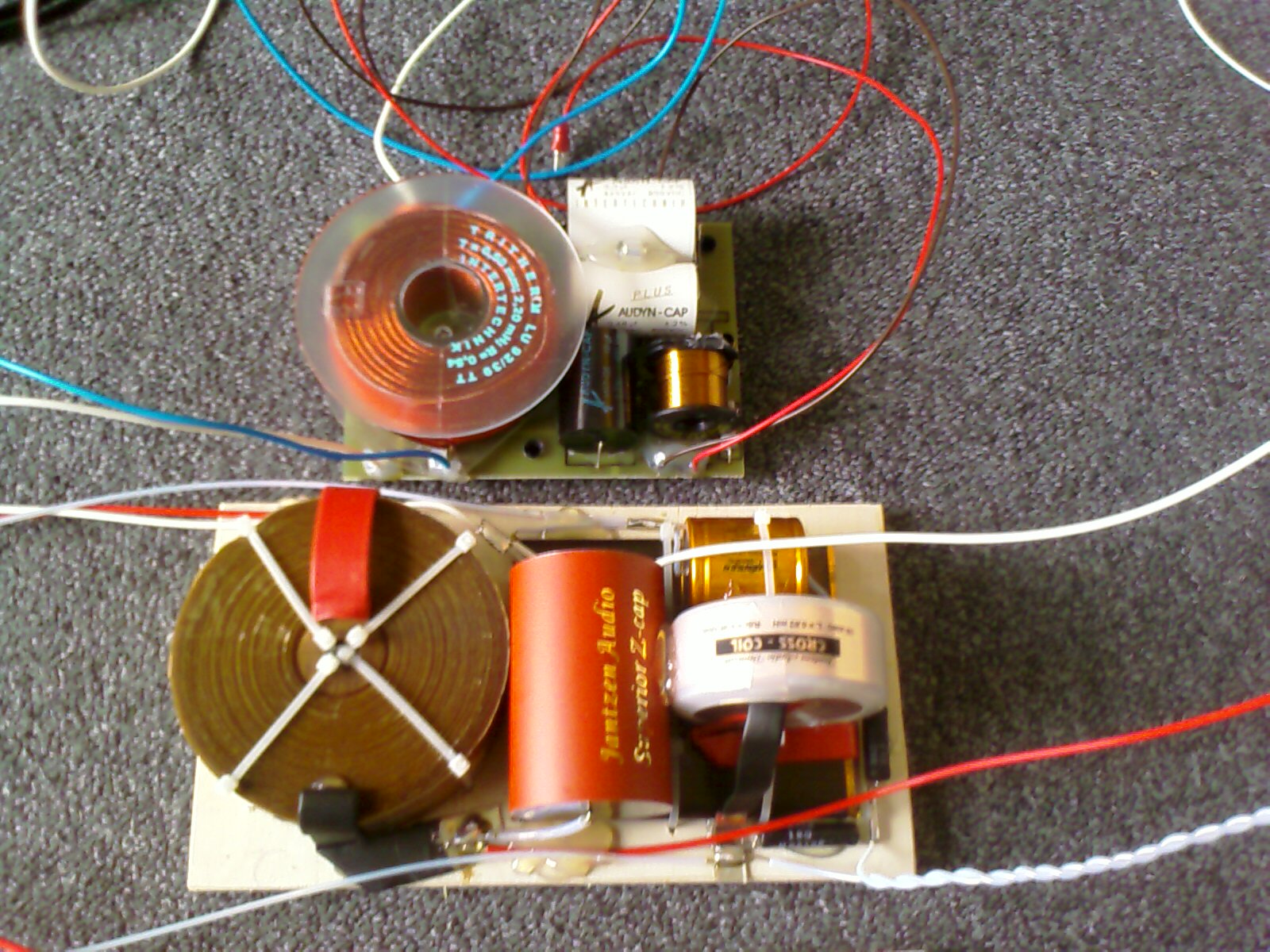

en even volledig off-topic maar ik kwam het tegen toen ik de foto's van mijn telefoon haalde; een foto van het "standaard" filter van mijn Scanspeak Reference Plus speakers en de uiteindelijke versie met wax spoel voor het mid/laag en duelund/jensen copperfoil voor het hoog. U mag zelf raden wat welke versie is en welke uiteindelijk in de luidspekers is beland.....

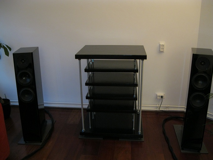

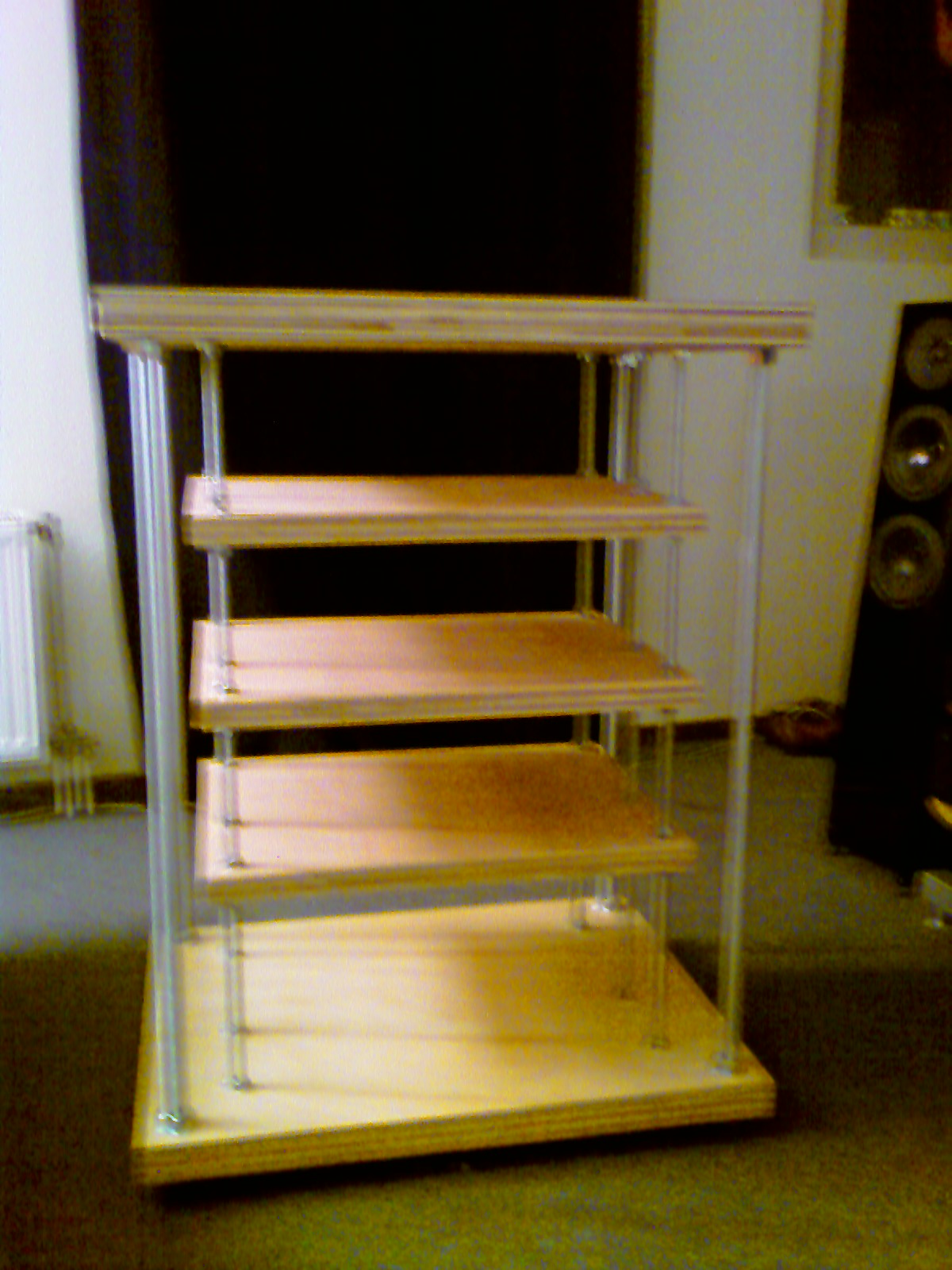

Soms heb je van die projecten die wat langer duren om af te maken. In dit geval door aankoop huis en geen zin om na het schilderen en klussen ook nog eens hieraan te schilderen en te klussen. Paar weken geleden tot weer de draad opgepakt en afgemaakt. Dit is het resultaat. Uiteraard dank en compliment richting Tony voor de tekening en dergelijke.
Scanspeakman

Ziet er strak uit :goedzo: Hoeveel kost zo iets? :-k

Ik schat dat ik €300-350 kwijt ben geweest in de loop van de tijd. Maar wat ik zelf anders zou doen als ik het opnieuw zou doen, is wat ander hout nemen. Is nu van dat standaard relatief goedkope multiplex van de bouwmarkt. Dat is hardhout en versplinterd dus als de neten met zagen en heeft veel plamuur en tijd gekost om te fixen. Geef daar dus liever iets meer aan uit. Scheelt uiteindelijk tijd en qua kosten onder de streep niet veel denk ik.

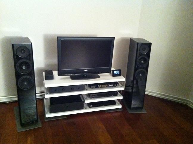

Inmiddels in verband met andere indeling van de woonkamer nog maar eens een dergelijk meubel gemaakt maar dan breder en lager en in stemmig hoogglans wit.
Gelijk maar even animo-check; iemand interesse om het vorige meubel (de hoge zwarte versie van 2 posts hierboven) over te nemen?

Die witte past wel maar die zwate niet :sure:
Mooi ding echt een verbetering!
