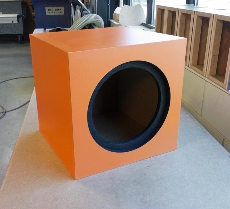

Heb ik wel zin in. Sterker nog, moet hem alleen nog lijmen.
Buitenwerks is ie 360 x 360 x 360 mm, bestaande uit 30 mm mdf. Dus binnenwerks 3 x 3 x3 dm = 27 liter.
Zou zo wel een heel huwelijksvriendelijk, snoezig boekenplanksubje kunnen worden :lol:
Materiaal is gratis, evenals het gebruik van de CNC-zaag en CNC-frees, dus
dat maakt het wel makkelijk om het een en ander te testen.

M'n testkast is er klaar voor. Ik kon het niet laten om hem toch nog even af te plakken met hpl.
Berichten: 33830
mooi geworden zeg :!:

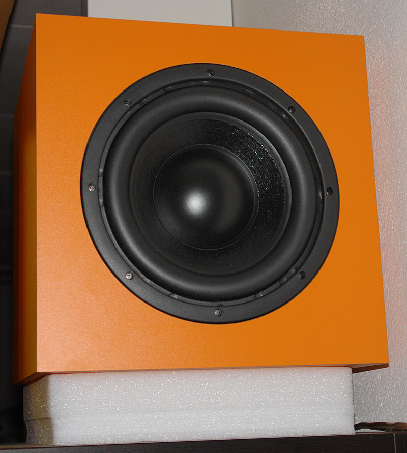

Zo. De testsub is klaar.
Ik heb hem nog maar een beetje kunnen uitproberen, maar nu al: :shock: 8)
Ik weet niet wat jullie allemaal voor submonsterlijke woofers thuis hebben staan, maar ik geloof niet dat het echt veel gekker hoeft hier.
Ik had in Wavelab een frequency sweep geladen om wat gehoortests uit te voeren. Dit kwam zo laag dat ik er bijna misselijk van werd. Weinig gewend misschien. :)
Zoiets verandert wel mijn idee over subwoofers. Die Quake lijkt wel een middentoner. :wink:
