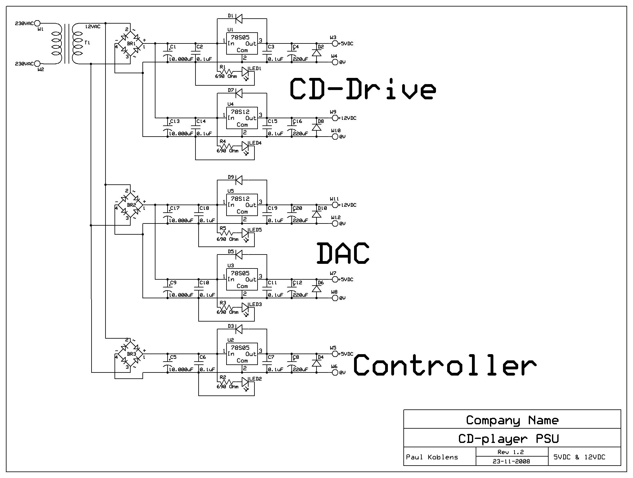

Voeding is nog niet ontworpen, alleen het schema nog ;). Ik ga deze week beginnen met het ontwerpen van de daadwerkelijke print. Deze zal goed zijn om een CD-rom, DAC en controller van prik mee te voorzien. Er is ook voor deze print al animo om een groupbuy te doen. Mischa72 heeft al een goedkoop bedrijfje gevonden dat de PCB's redelijk goedkoop kan maken, bij aantallen vanaf zo een tien stuks.
De voeding werkt op een 12VAC trafo. Hier komt dan 5VDC en 12VDC uit, makkelijker kan ik 't niet maken:P. Je kan van 12VDC ook 5VDC maken door middel van een 78xx voeding te bouwen. Zie hier voor meer informatie: http://www.circuitsonline.net/circuits/view/30

Hou er rekening mee dat als je de dac met de opamps gaat gebruiken, je een symmetrische voeding nodig hebt.
De voeding genoemd in het topic dat Henkjan aanhaalt is uitsluitend voor de S/P-diff converter.
Ik kies ervoor om converter, loopwerk, dac en controller separaat te voeden.
Groeten,
Mischa

Ik vergeet de hoogspanningstrafo voor de tubestage natuurlijk
Nee, waarschijnlijk 2 of 3 trafo´s met hun eigen gelijkrichting, afvlakking en regelaars (LM317 oid). Dat moet het wel doen ;)

Alles kan, maar ik zou geen schakelende voeding in mijn audiocircuit willen hebben.
Zo moeilijk is het opzetten van een voeding toch niet?

Van mij kan je het niet jatten in ieder geval, je krijgt het gewoon :wink: . Het forum is om elkaar te helpen en kennis met elkaar te delen. Ik wil zelf een voeding gaan ontwerpen die eigelijk voor iedereen toepasbaar moet zijn die aan de controller groupbuy heeft meegedaan. Voor iedereen op maat een apart bordje maken wordt een beetje veel werk, dus ik ga kijken of ik een univeerseeltje kan maken met drie aparte 'delen.'
Voeding die ik wil bouwen zal voor de DAC, CD-drive en controller zijn. Maar heel veel zullen waarschijnlijk de standaard voeding van de DAC gaan gebruiken. Het gedeelte voor de DAC wil ik dan onderaan het bordje maken, zodat het er makkelijk af te halen is in de PCB software als het niet gebruikt wordt. Ik had ook al ergens gelezen dat de DAC met Op-Amps een symmetrische voeding behoeft? Als dat zo is moet ik even een ander schema in elkaar gaan frutselen.
EDIT: schema ge-upload. Hier in zie je dat de delen voor de voeding redelijk 'modulair' zijn opgebouwd. Je kan in feite dus zo een deel van de voeding wegknippen. Op een soortgelijke manier wil ik ook de PCB zelf gaan opzetten.
Berichten: 12450
Achter je DAC zitten vast een paar opamps, dus zul je ook -12V nodig hebben.
Vaak werken opamp zelfs nog wat lekkerder met ±15V.
Overigens zou ik niet overal een aparte gelijkrichter voor pakken, maar een gebruiken en daarna apart de spanningsregelaars nemen.
Ook als je kijkt naar de belasting (die zal hooguit 1A totaal zijn) is 10000uF (maal 5 in feite) iets over dreven.
Het zijn kleine tips om de kosten iets terug te nemen, maar ook ruimte te besparen.

Heren bedenk dat de cdromspeler en zijn controler voor rommel ( stoorpulsen) zorgen op de voedingslijn. Dus als het even kan een aparte voeding voor de DAC, vooral hier ook voeding scheiden van digitaal en analoog gedeelte. Dit is absoluut de moeite waard.

@b_force
Ja, ik ga meteen het schema aanpassen, zodat er ook een -12VDC lijntje bij komt voor de DAC. Het is niet zo moeilijk te maken gelukkig, alleen een 79S12 erbij prikken en het is weer in orde. Wat bedoel je trouwens dat ze op ±15VDC nog lekkerder werken? Betere geluidskwaliteit of meer gain?
En ja, de caps zijn inderdaad behoorlijk zwaar uitgevoerd. Maar dat komt door de doodsimpele rede dat dit de goedkoopste oplossing was. Bij Dick Best waren dit de goedkoopste die ik kon krijgen. En tjah, dan zeg ik geen nee meer :wink: En een beetje 'degelijke' voeding is natuurlijk nooit ongewenst. Maar je kan inderdaad ook makkelijk af met de helft aan uF's. Gelukkig is er ruimte zat in een behuizing van 430mm breed, daar zal het in ieder geval niet aan liggen. Het gaat mij eerder om de hoogte die ik wil beperken.

Bedoel je allemaal een aparte bruggelijkrichter of ook allemaal een eigen transformator?

Minimaal een eigen wikkelling voor analoog en 1 voor digitaal , beter 1 trafo voor het analoge gedeelte van de DAC en 1 trafo voor de rest( digitaal gedeelte ). Doe je dit niet dan in alle voedings lijnen smoorspoeltjes ( varkensneusjes ) plaatsen.

Ik heb met een collega gepraat hierover die nogal into electronica is en die had nog wat suggesties.
Ten eerste bevestigde hij het verhaal van koifarm en b_force. Meest ideale is 1 voeding voor het het loopwerk en de controller. 1 voor het digitale deel van de dac en 1 voor het analoge deel van de dac. Als het iets minder moet dan 1 voeding voor loopwerk, controller en het digitale deel van de dac en 1 voor het analoge deel. Hij was heel vasthoudend over het apart voeden van het analoge dac deel.
Ten tweede werd er gezegd dat er in jouw schema voor de trafo een netfilter moet en kleine caps over je gelijkrichters. Hoe en wat weet ik niet precies maar ze waren het met zijn 3en over eens. ;) Misschien dat iemand anders kan toelichten welke caps er over moeten.
Ook vroegen ze zich natuurlijk af waarom er van die grote 10k caps in zaten...
Overigens ben ik van plan om het loopwerk met aansturing en voeding in 1 kast te stoppen en de dac met voeding(en) in een andere. Ontwerpen ben ik nog mee bezig. Beloofd in ieder geval een leuk winterproject te worden nu het koude/natte weer het werken aan mijn speakers ernstig tegenwerkt.

Bericht door BertDB »
Een C'tje van 47nF plaatsen in parallel met je diodes om de schakelpieken te dempen.
Ook over je bufferelco's zet je best een C'tje van 100nF en een snubbernetwerkje. Over écht zware condensatoren komt er nog een bleeder bij ook.
Ik beaam ook het verhaal van de splitsing van analoog <-> digitaal in de voeding. Kijk voor de gein maar eens naar de audio link van elektuur. Analoog en digitaal wordt zelfs door een aparte transfo gevoed. De CDROM speler zelf zou ik ook wel apart voeden, omdat daar het digitale spdif signaal (wel onder TTL vorm) uitkomt. Een slecht geconditioneerde voeding heeft daar dus ook zijn weerslag op.
Ik zou het dus als volgt doen:
TRANSFO 1:
__________
VOEDING 1: +12V en +5V voor CDROM
VOEDING 2: +5V voor CONTROLLER
VOEDING 3: +5V voor DAC digitaal
TRANSFO 2:
__________
VOEDING 4: +15V en -15V voor DAC analoog.
Achter elke transfo komt slechts één gelijkrichterbrug.
Voor iemand met een beperkter budget kan dan enkel VOEDING 1 en VOEDING 4 opgebouwd worden ;) , of iemand met een externe DAC bouwt enkel 1+2+3 of enkel 1 indien beperkt budget. Zolang alle voorzieningen er zijn op de print kan iedereen het wat personaliseren.
Bovendien zou ik proberen werken met LM317's ipv de 78xx en 79xx regelaartjes. Deze laatste ruisen beduidend meer dan een LM317. Op die manier ben je dan ook makkelijk rond met één type regelaar..
Zoals eerder vermeld plaats je ook best een netfilterblokje voor je transfo's. Je hebt dat zo in één, netingang+filter. Op die manier hou je wat rommel op het net buiten, en stuur je er zelf ook geen op.
Echt zware caps heb je niet nodig. Het analoge deel zou ik conditioneren zoals dat van de audio link (kan wel een schemaatje posten indien nodig). Voor de rest zou ik zowiezo nergens boven de 4700 gaan. het moet op een print kunnen blijven :P

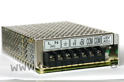

goed, even de info hier neerzetten...
voor de CD-ROM ga ik dit gebruiken:
viewtopic.php?p=157961#p157961
of eventueel zo'n meanwell 12V/5V voeding van deze GB
iemand wat voor of tegen een van deze 2?
