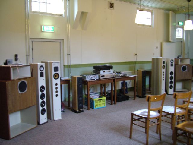

de volgende speakers zijn beluisterd
Speakers
1: Quadro TL. 3 weg Tangband mid............Sietse
2: FAB4 monitor..........Henkjan was ziek jammer
3: Thesis..3 weg............................Edo
4: Azumi's 2 weg TL........................Roland
5: Rambo TL 3 weg Sideloaded bas..........Sietse
6: Optimos EHCT.............................De Timmerman
7: Smackshoorn.............................Pompebled
8: Mordaunt-Short , type VS-206?? ....Jaap

Hoi,
Wij (Louis en ik) vonden het ook een erg leuke dag!
De luisterruimte was wel wat hard in het hoog en mid. Volgende jaar nemen we graag wat anti echo paneeltjes mee om dat eruit te halen. We hebben zeer goede ervaring met erg simpele vilten paneeltjes.
Mijn Azumi speakers klonken ivg met de andere speakers erg forward. De zuiltjes van Edo hadden hier ook last van. Zij het minder. Dat was duidelijk de akoustiek van de ruimte.
Mischien moet ik mijn Azumi's maar gewoon mini tl monitors gaan noemen...
De smackshoorns waren vooral met percussie erg indrukwekkend. Ze kwamen minder laag dan ik gehoopt had (Orgel).

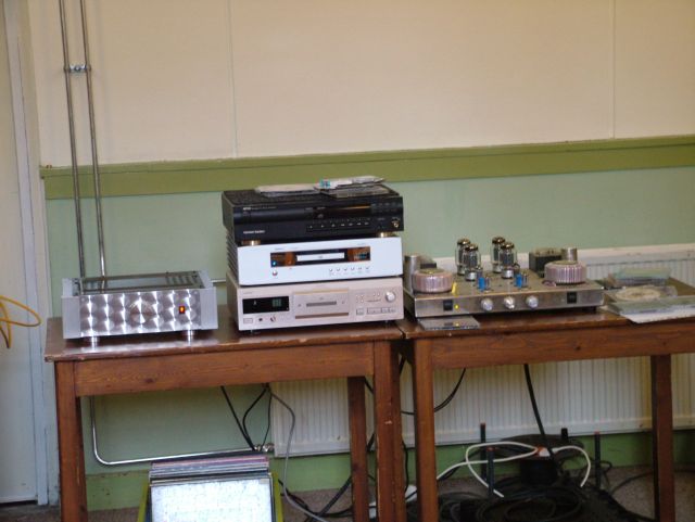

Op een gegeven moment (op de smack hoorns ) schakelde Sander op zijn wk versterker over naar een ander merk condensator*
Erg leuk om te horen. Ik had dit nog niet eerder zo gehoord inclusief het even terugvallen van het geluid tijdens het opladen van de condensator.
De smaak verschillen tussen de verschillende deelnemers waren ook erg leuk om terug te horen. Sietse wat minder hoog en wat terughoudend mid, vooral op rust getuned, nooit vervelend. details in het geluidsbeeld iets naar achteren. Ik zou zelf de tweeter een db of twee harder gezet hebben en het midden naar voren gehaald. Maar dat is puur een smaak kwestie, menigeen zal dat bij de Azumi's net vice versa hebben willen doen
De Yarland klonk ten opzichte van de wk ook een stuk meer forward en wat feller. de wk was duidelijk meer op flow (ja weet het ook even niet) getuned. Beiden versterkers pushpull kt88. De Wk in triode en de pro88se ultralinear meen ik. ( Sander vult dat morgen vast wel even aan, ik ben nog steeds aan het bijleren over buizenversterkers).
Groeten Roland

Zo, ik heb er even een nachtje over geslapen.
Dus es even mijn indrukken.
We zijn gestart met de Quadro's. En ja, wat Roland ook al aangeeft, het mid en hoog werd door de ruimte wat opgepept, waardoor ik ook ff ging twijfelen aan m'n boxjes. Desalnietemin werd er toch best wel positief gereageerd op wat er aan muziek werd neergezet samen met de WK van Sander.
Toen de Thesis van Edo, eerst met de WK? weet ik ff niet meer zeker, en later met die kleine Yarland en daarna de klasse A versterker.
Nou, die kastjes zien er niet alleen goed uit, maar doen het ook goed. Verwachte het ook niet anders. Ik was natuurlijk erg nieuwschierig hoe dat zou klinken, omdat Edo daar op hogere orde filterd dan ik. Want ik moet natuurlijk wel oppassen met mijn gedoe dat ik niet ga "afstompen" t.o.v. andere mogelijkheden.
Dus dat ging ook best goed, maar die kleine Yarland liet het toch een beetje afweten t.o.v. die klasse A amp. Netjes gebouwd en goed klinkend en goed beheerst in het laag. Was goed waarneembaar.
De Asumus van Roland. Nou dat was eerst ff niet helemaal wat Roland graag wou. Maar toen we die boxen even naar achter hadden verplaatst naar de muur toe, werd alles anders in positieve zin. Mooi klein en toch wel een volwassen boxje en dus ook de moeite waard.
En toen de Rambo's. Nou, wat zal ik zeggen. Ik ben erg verheugd dat er op werd gereageerd zoals er werd gedaan. En er is zo ongeveer alles op losgelaten wat kon, behalve de klasse A. Dus de WK, de Yarland met KT88 bezetting. Platenspeler werd er ook bij gehaald en alles was ok. Voor mij was het ook erg belangrijk wat het met andere versterkers zou doen omdat ik een beetje twijfelde aan mijn Denon. Nou, gelukkig, die kan nog steeds de wedstrijd aan.
Het grootste compliment wat ik kreeg was wel, "je hebt een uniek stel boxen neer gezet" Waar een wild idee al niet toe kan leiden.
De Optimo's van de Timmerman. Nou, het hoefd niet indrukwekkend te zijn om als goed te worden beoordeeld. Persoonlijk zou ik er een bas/midje bij zetten denk ik, maar slecht, nee echt niet. Wel redelijk aan het gewicht die kastjes.
Toen de hoorns. Ik heb kennelijk iets niet meegekregen vorig jaar. De hoorns van Kees. Ben ik ff kwijt. Sorry Kees, maar dat snap ik zelf ook niet helemaal. Dus zoals al werd aangegeven ook zeer goed en heb daar dus nu wel bewust naar geluisterd. Best interessant een dergelijk systeem. Maar niet voor in mijn huiskamer. Het kerkorgel vond ik alles behalve verkeerd.
En last but not least, de Mordaunt kastjes van Jaap. De kleinste kastje van de dag. Als ik het goed heb mee gekregen, getweakte fabrieks kastjes die ook eerst op de verkeerde plek stonden en na verhuizing beter uit de verf kwamen. Nou, ik heb de indruk dat Jaap het wel gelukt is om ze te verbeteren, hoewel we natuurlijk het verschil tussen nu en de niet getweakte versie niet kennen. Maar heus, ook al helemaal niet slecht.
Tot slot, ik had gegronde redenen om Sander te vragen zijn WK mee te nemen. En toen ik die Yarland met de KT88 zag, moesten mijn kasten uiteraard ook daaraan.
Nou, zoals ik al zei, mijn Denon kan meedoen, maar als ik er ooit de centjes voor heb, zou het wel es kunnen wezen dat ik zo'n Yarland, getweakt door Sander, ga aanschaffen. Want voor dat geld kan ik het zelf niet bouwen. Ook al lijkt me dat erg leuk..

Ik denk eerder dat er erg veel absorbtie van het laag was, de wandbetimmering trilde aardig mee met de rambo's van Sietse en de hoornspeakers van pompeblêd. Bovendien waren de niet aangesloten luidsprekers niet kortgesloten waardoor ze als basabsorber gaan werken. Door het gebrek aan laag wordt het midden en hoog juist extra benadrukt waardoor de laagweergave soms wat erg slank klonk.Roland schreef:De luisterruimte was wel wat hard in het hoog en mid.
Sietse zijn rambo's konden de laagafval prima compenseren waardoor er toch een mooi evenwichtig frequentiespectrum overbleef en de hoorns hadden ook genoeg power om de ruimte met laagenergie te vullen.
Van 10 cm woofertjes kun je natuurlijk niet verwachten dat ze in staat zijn voldoende laag voor een dergelijke ruimte te produceren, al viel me dat bij plaatsing bij de wand toch wel heel erg mee.
Ook had ik soms het idee dat het laag dat er wel was wat strakker had gekund. Dat kan aan de ruimte (houten vloer) liggen maar misschien ook aan de controle van de gebruikte versterkers over de luidsprekers.
Maar als je een beetje door de tekortkomingen van de omgeving en een misschien wat minder optimale combinatie van verschillende componenten heen kan luisteren bleef er nog genoeg over om van te genieten.
Hoi Richard,
Je hebt gelijk met die basabsorbtie door de ruimte. Ben beton gewendt, was het probleem aan het zoeken waar ik het ken. Mag daar graag mee bezig zijn. Ik denk dat ik niet de enige was die zijn speakers thuis heel anders kent.
Het was een erg leuke dag in ieder geval. En nu weer wat bij geleerd
Groet Roland
Groet Roland
Even wat opheldering dan: de WK gebruikt dezelfde eindbuizen (KT88 beam-tetrodes) als de Yarland Pro88SE (verwarrend, SE wekt bij mij associaties met Single Ended).Roland schreef:De Yarland klonk ten opzichte van de wk ook een stuk meer forward en wat feller. de wk was duidelijk meer op flow (ja weet het ook even niet) getuned. Beiden versterkers pushpull kt88. De Wk in triode en de pro88se ultralinear meen ik. ( Sander vult dat morgen vast wel even aan, ik ben nog steeds aan het bijleren over buizenversterkers).
Alleen staan die bij de WK "in triode", hetgeen wil zeggen dat de schermroosters aan de anode zijn verbonden.
De Yarland heeft de "Ultra-lineair" schakeling, waar de schermroosters aan aftakkingen op de primaire wikkeling van de uitgangtsrafo zitten.
Dat heeft tot gevolg dat de Yarland meer vermogen aan de luidsprekerklemmen kan ontwikkelen (ca. 50 watt /ch tegenover ca. 20W/ch voor de WK), maar ook een iets hogere uitgangsimpedantie heeft.
Dat wordt min of meer gecompenseerd door loop tegenkoppeling, die de WK NIET heeft.
M.a.w. de WK moet van zichzelf al een lage uitgangsimpedantie hebben om enige controle over de speakerbewegingen te houden (dempingsfactor).
Omdat dempingsfactor middels loop tegenkoppeling frequentieafhankelijk is, zal de grip aan de uiteinden van de frequentieband minder worden.
Bij een niet-loop tegengekoppeld ontwerp is deze factor constanter en bovendien vrijwel niet frequentie-afhankelijk.
Bij een tetrode/penthode versterker, ook al staat die in UL, is er iets meer interactie tussen de belasting en de versterker hoorbaar.
Aangezien de "grip" aan beide zijden van het frequentiespectrum afneemt, kan het voorkomen dat het midden iets geprononceerder wordt weergegeven, ook al omdat de meeste luidsprekers daar een vrij regelmatig impedantieverloop hebben zonder nare faseverschuivingen.
M.a.w. meer "presence", de versterker lijkt meer "forward" te plaatsen.
Wat je dan voornamelijk hoort is het verschil in karakter tussen de triode en de beam-tetrode.
Uiteraard zijn er meer factoren verantwoordelijk voor de "klank" van een (buizen) versterker, zo heb ik de WK inderdaad "getuned" naar mijn persoonlijke voorkeur.
