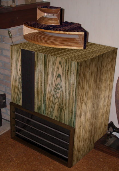

De liefhebbers staan nog niet te springen om de Gallehus in de huidige staat van me over te nemen dus dan zelf afbouwen en nog maar een stelletje hoornluidsprekers in de woonkamer...(beetje vol zo, dat wel)
De drivers zijn onderweg dus.. De binnenzijde van de hoorns worden gelakt met een bijzonder recept italiaanse vioollak. In de baskast wordt hier koolstof (hoe kan het ook anders..)in gemengd.
De buitenzijde van de baskast wordt Zebrano en voor de buitenzijde van de hoorns zat ik te denken aan coromandel of een misschien wel ebben.
Lijkt het wat zo??

Cool en strak, Kees.
Toch jammer dat je niets met panelen doet...........

Ik krijg een sterke jaren '70 vibe bij deze luidsprekers, wat nog onbreekt zijn oranje meubels, zeer kleurig behang, een chocoladebruine rieten kuipstoel en een paarse koektrommel, oh ja, en een stapel LP's :wink:
Dat gekleurde zal erg meevallen. Zebrano is wat grijzig maar heeft een hoogcontrast tekening. De "kleinere" hoorns zijn met ongepigmenteerde vioollak bestreken aan de binnenzijde. Dat is ook niet heel gekleurd en de buitenzijde zal eerder naar zwart gaan neigen..
Ik ben er wel voor om zoveel mogelijk natuurlijke materialen te gebruiken. Zo lijm ik ze met beenderlijm (wat ze in de multiplex platen stoppen zal wel niet veel soeps zijn..vast geen beender/huidenlijm)
Dit tekeningetje is ook niets anders dan een beetje photoshoppen..

Leuk project
Heb je geen lichtere kleur fineer?
Welke drivers ga je eigenlijk gebruiken?

Dat is dus weer helemaal bij de tijd. :lol:
Nu nog een mooi macramé plantenhanger en sanseveria' s voor het raam.
Berichten: 14149
Best handig, natte sokken uit de wasmachine kun je nu snel laten drogen op dat wasrekje verzekerd van een lekker briesje :wink:
Echt degelijke nette kasten, maar persoonlijk denk ik dat het mooier is zonder dat rooster voor de mond van de laaghoorn.
Tja, ik wil wel, maar ik heb geen ruimte, ik heb geen geld, ik heb niks om erin te stoppen, m'n vriendin vindt ze niet mooi, ik wil m'n eigen hoorns nog niet wegdoen, etc. etc. etc. etc....
Ik vind ze wel erg mooi ontworpen en gebouwd, respect voor je werk.
Ik vind hoorns zelf ook mooier zonder gril voor de mond, ik kijk graag naar binnen. Maar dat is iets persoonlijks. Ik vind het ook iets ruimtelijks hebben, in plaats van zo'n dichte wand een groot gapend gat. Mijn vriendin vind het reuze interessant, in ieder geval bij de LaScala's, omdat er veel reliëf in het ontwerp zit. Andere mensen vinden het oerlelijk.
Werken dit soort hoorns eigenlijk ook met die coaxiale BMS-speakers van jou? Ik heb ze wel eens gehoord, maar dan in ronde tractrix-hoorns. Tja, wat zal ik zeggen... Ik hou van compressiedrivers in hoorns. :mrgreen:

Das mooi... ik gebruik ook gewoon compressiedrivers.. Bij deze Gallehus is de middentoner 1,5" throat en de hogetonen 1" throat.
(P-audio SD740N en SD450N)

Die zien er gelikt uit Kees!! ze zijn mooi en vermoed dat ze ook zo klinken.
Bling bling zou mooi deze houden en als je te veel gezeur krijgt zou ik het andere weg doen :shock: :shock: wat het ook moge zijn.

Ter info: de anderen zijn Klipschorns (die enorme kasten in de hoek) 8)
Ach als ze af zijn wil een andere vermogende bling bling er vast een hoop ping ping voor betalen...

Ik hoop het Kees. Het zijn prachtdingen.

Dat is wel zwaar 70's ja! Maar volgens mij past het wel bij de rest als ik die schouw zo zie. Waarschijnlijk staat er nog meer donker hout in de kamer...perfect match dan..
