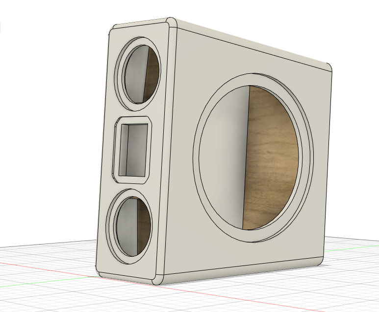

Hallo allemaal. Ik loop al een tijdje met het volgende idee, een boekenplank luidspreker van geringe grote met een sublaag om u tegen te zeggen. Dit zou ik willen behalen door een side-firing subwoofer te gebruiken in de 8 - 10inch range in combinatie met een d’appalito configuratie aan de voorkant voor het mid/hoog. De luisprekers moeten actief worden met klasse d versterkers en DSP. Zie de volgende tekening om een idee te krijgen van hoe het geheel eruit komt te zien:
Ik ben momenteel erg gecharmeerd van de units van SB Acoustics en zou voor dit project ook units uit hun reeks willen gebruiken.
Voor de side-firing subwoofer heb ik de volgende twee opties:
- SB Acoustics SB23MFCL45-4
- SB Acoustics SB29SWNRX-S75-6
De 8inch variant speelt al leuk in een kastje van 10L. De 10inch heeft een iets grotere kast nodig van 12L, hier is het effect van demping meegenomen en wordt een qtc van 0.7 nagestreefd. De 10inch unit heeft de voorkeur wanneer maximaal laag per volume wordt nagestreefd. Het nadeel is wel de 6ohm impedantie maar met ~180 watt zit de woofer al aan zijn xmax. Hier is gemakkelijk wat versterking voor uit te zoeken.
Voor de d’appalito configuratie wil ik 4-inch mid(woofer)s gebruiken. Door twee units te gebruiken komt het conus oppervlak ergens tussen een 5inch en 6inch unit in te zitten waardoor belastbaarheid tot 120 - 150Hz geen probleem moet zijn in een kleine behuizing rond 1L per driver.

Heb je er ook aan gedacht dat je zo'n 13cm nodig hebt om die 8" SB Acoustics woofer kwijt te geraken? Met 4" mids moet je er dan wel op letten dat de behuizing niet te smal wordt om nog een woofer in de zijkant te monteren.
Re: Monitor met actief sublaag
Leuk ontwerp!
Wat worden de afmetingen ongeveer?
Een Fa253 is 36cm lang, dus ik gok minimaal 40cm hoog?
De drivers hebben een buitendiameter van zo'n 12cm, kastje wordt 17 - 18cm breed, dat geeft nog wat ruimte voor afronden van de baffle. Zelfs de 10" woofer past dan makkelijk qua diepte.
Impulse gecompenseerd is een moeilijk verhaal. De enige optie is dan de Dayton Audio LW150-4 maar die is uitermate ongeschikt voor wat ik wil. Heeft te weinig xmax, te hoge qts, te hoge fs en een slecht efficiëntie. Ik heb nog geen shallow kunnen vinden die doet wat ik wil, anders zou ik zeker voor die optie gaan.ik zou absoluut gaan voor impuls gecompenseerd.
Kastje wordt wel zo'n 40cm hoog ja, dat heb ik op zich ook wel nodig om de drivers aan de voorkant passend te krijgen.Een Fa253 is 36cm lang, dus ik gok minimaal 40cm hoog?

Die 10" is net wat minder diep dan de 8".PA5cAL1 schreef:Heb je er ook aan gedacht dat je zo'n 13cm nodig hebt om die 8" SB Acoustics woofer kwijt te geraken?
Maar met 18cm breedte zal het wel lukken.
Ga je de versterker extern houden?
Ik was van plan om Hypex Fa253 plaat versterkers te gebruiken. Die worden dan achterop de behuizingen gemonteerd. Deze hebben jammer genoeg wel hun eigen compartiment nodig waardoor de kasten weer wat groter worden.Ga je de versterker extern houden?
Ik zag in je model geen voorziening voor de plate-amp. Vandaar mijn vraag.PA5cAL1 schreef:Ik was van plan om Hypex Fa253 plaat versterkers te gebruiken. Die worden dan achterop de behuizingen gemonteerd. Deze hebben jammer genoeg wel hun eigen compartiment nodig waardoor de kasten weer wat groter worden.Ga je de versterker extern houden?
In zo'n compacte speaker neemt die toch een aanzienlijk volume in.

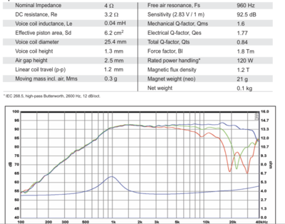

De Fountek NeoCD3.5H gaat het niet worden. Ik heb wat meetresultaten gevonden op parts-express techtalk en het ziet er niet mooi uit. De waterval plot is in de 2-3kHz range echt een nachtmerrie met veel ringing, geen aanrader. Dan zou ik het xo punt boven de 3kHz moeten schuiven wat met de gekozen mids niet gaat lukken. Terug naar een dome/ring-radiator tweeter dan maar. Met een beetje deftige tweeter kan ik dan een veel lager xo punt kiezen rond de 2kHz waarbij bundelen een minder groot probleem is. Ik nijg nu om naar de TW29RN-B van SB-Acoustics te gaan. Ik heb bij een vriend laatst de 29RDC-C000-4 gehoord en dat was erg veelbelovend. De TW29RN is zeg maar de verfijnde versie daarvan. Andere suggesties zijn natuurlijk altijd welkom maar ik heb zelf niet iets beters kunnen bedenken. Ik heb ook nog een setje Illuminator dome tweeters liggen maar ik vind die niet fijn klinken dus die gaan denk ik maar de verkoop in.
Dat is zeker waar, de plate amp neemt zo'n 3Liter in beslag maar ik limiteer liever de hoeveelheid externe elektronica. Het liefst zou ik de elektronica in het woofer compartiment stoppen maar de Hypex implementatie laat dat niet toe tenzij ik de boel ga dichtkitten.In zo'n compacte speaker neemt die toch een aanzienlijk volume in.

Ik heb daar wel even naar gekeken maar de FR van die dingen ziet er allemaal niet zo mooi uit. De Mundorf AMT19CM2.1-C zie ik nog wel als een kandidaat. Deze zou vanaf 3kHz ingezet kunnen worden.Je kunt eens wat bij DayTon kijken, die hebben een mooie amt voor niet al te veel.

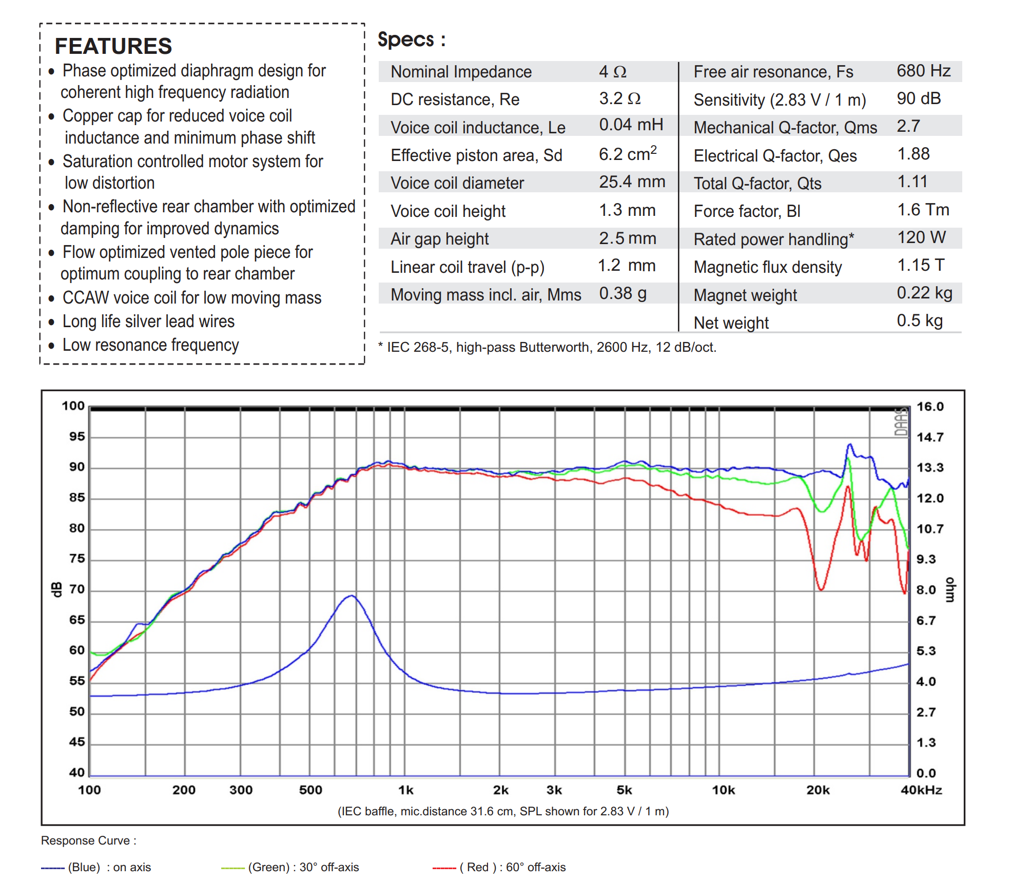

Ik heb in een project de SB26ADC-C000-4 eens gebruikt, lijkt erg op die van Satefan, is iets duurder, maar ook nog steeds goedkoop te noemen. De dome is van een ander materiaal. Verschil zit men name in de spreiding onder een hoek, zal waarschijnlijk door de faceplate komen die de ADC versie heeft. De SB26xxxx heeft verscillende varianten, de meesten zijn van dezelfde omvang, maar met verschillende domes qua materiaal. De versie van Satefan heeft een wat kleinere behuizing. Hoe dan ook, het zijn voor het geld gewoon fijne tweeters.
Ik heb de niet neo variant van de SB26STCN-C000-4 al een keer in een project gebruikt. Echt een leuke tweeter is dat maar ik heb laatst dus de SB29RDC-C000-4 gehoord en die vind ik nog beter. Daar valt eigenlijk niks op aan te merken, niks geen scherpe randjes of schelheid ook als je ze wat voorwaarts filtert. Om er dan een stapje bovenop te doen is denk ik de Satori TW29RN een mooie optie. De SB26ADC-C000-4 heeft een metal dome. Dan krijg je het hele soft vs hard dome discussie. De SB29BAC-C000-4 is ook interessant, door het gebruik van een beryllium dome worden resonanties buiten het gehoorbereik gebracht. Heeft dan ook weer een leuk prijsje.
Mooie opties. Ik gebruik de SB26STCN-C000-4 vrij laag, dus om de vervorming binnen de perken te houden is de x-max van deze tweeter erg handig. De kleine fysieke footprint is ook erg belangrijk, de diameter van de tweeter moet zo klein mogelijk zijn (in mijn model).PA5cAL1 schreef:Ik heb de niet neo variant van de SB26STCN-C000-4 al een keer in een project gebruikt. Echt een leuke tweeter is dat maar ik heb laatst dus de SB29RDC-C000-4 gehoord en die vind ik nog beter. Daar valt eigenlijk niks op aan te merken, niks geen scherpe randjes of schelheid ook als je ze wat voorwaarts filtert. Om er dan een stapje bovenop te doen is denk ik de Satori TW29RN een mooie optie. De SB26ADC-C000-4 heeft een metal dome. Dan krijg je het hele soft vs hard dome discussie. De SB29BAC-C000-4 is ook interessant, door het gebruik van een beryllium dome worden resonanties buiten het gehoorbereik gebracht. Heeft dan ook weer een leuk prijsje.

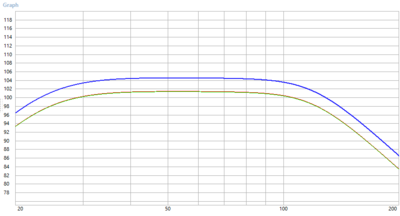

Voor het subwoofer gedeelte heb ik de volgende drie opties (neem de Wavecor ook maar mee):
- Wavecor SW223BD02
Voor de gesloten kist wil ik een Qtc van 0.7 of lager halen. Voor de 8 inch units heb ik dan een kistje van 10L nodig, en voor de 10 inch unit 12L. Hierbij is het effect van demping ook meegenomen. Vervolgens heb ik in simulatie met een linkwitz transform en high/low-pass filters de response van de drie drivers genominaliseerd. Vervolgens heb ik het ingangsvermogen van elke driver zo gekozen dat deze zijn xmax bereikt. Dit geeft de volgende overal SPL voor de drie drivers, SB23MFCL45-4 rood, SB29SWNRX-S75-6 blauw en SW223BD02 groen:
SPL: Omdat de twee 8 inch drivers vrijwel identieke xmax een SD hebben is hun output vrijwel gelijk. De 10 inch driver is uiteraard in het voordeel. Bedenk dat hierbij de SB23MFCL45-4 minder dan de helft kost als de SW223BD02. Het voordeel van de SW223BD02 is te zien wanneer je naar het benodigde vermogen en de hoeveelheid equalisatie kijkt, zie de volgende twee achtereenvolgende plotjes:
Vermogen: EQ: Die Wavecor unit heeft maar 8dB boost nodig om een -3dB punt van 25Hz te halen
, dit is echt uniek! Letop dat de output en vermogen voor twee subs samen geplot is (links en rechts). De Wavecor heeft maar 110 watt per kant nodig om zijn potentie te halen. De SB23 is wat minder efficiënt en heeft 145 watt nodig. De SB29 op zijn beurt zo'n 180 watt maar speelt ook 3dB luider dan de andere twee. Als de SW223BD02 met de SB23MFCL45-4 vergeleken wordt, dan is de SW223BD02 dus wel echt de betere. Maar ik denk dat de SB29SWNRX-S75-6 hier de echte winnaar is met het meest potentie en beste efficiëntie. De Wavecore heeft wel het voordeel dat ik met een Hypex Fa123 fusion amp al uit de voeten zou kunnen. Voor de andere twee is een Fa253 nodig, met de 10 inch wordt daar dan ook echt de potentie uit gehaald.

Het is soms moeilijk om de afwegingen niemand anders zijn plaats te maken. Is het voordeliger om de dure Wavecor te gebruiken en te kunnen besparen op de versterker? Of heb je die 10" echt nodig om netjes te matchen met de mods en tweeter?
En zo zijn er wel meer zaken die je in acht moet nemen.
