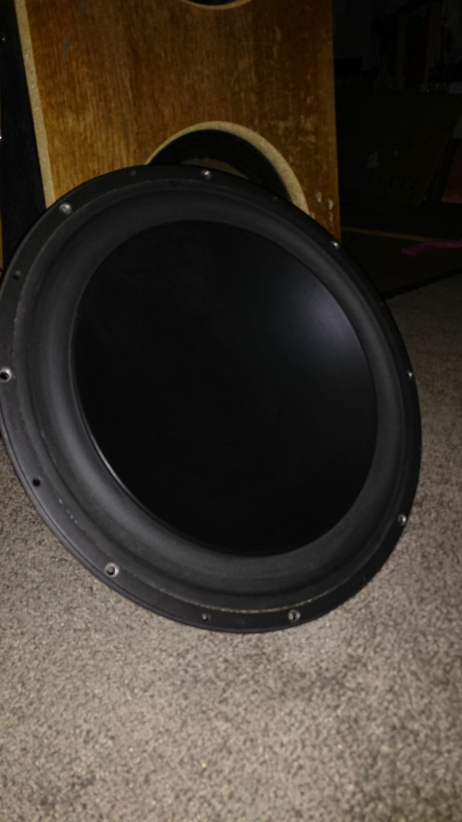

  • 4 stuks (2 per kant) MB Quart RWE352. Reden? Deze had ik nog liggen :mrgreen: Een tijdje geleden (5 jaar) van Olaf over genomen omdat ik ooit eens een OB wilde gaan bouwen... Koen K had toen een verwant setje van Olaf overgenomen, en die zagen er in de meting best wel netjes uit (geen storingen onder de 1kHz iirc) dus dat geeft hoop.

Dat die mb quarts de 1kHz halen verbaasd me :think:
Zijn toch flinke jongens met veel mms lijkt me zo...?
