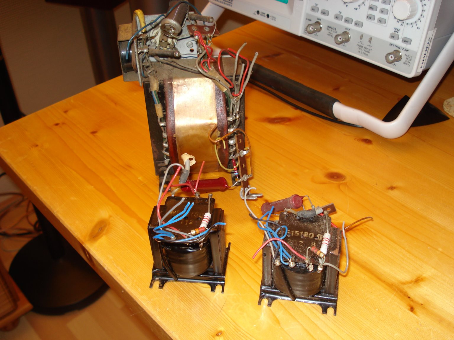

De trafo's opgehaald. Het zijn twee Philips WE151800 UGT's en een voedingtrafo van 2KG. Eerst maar eens uitvogelen hoe de wikkelingen in elkaar zitten. 8-[

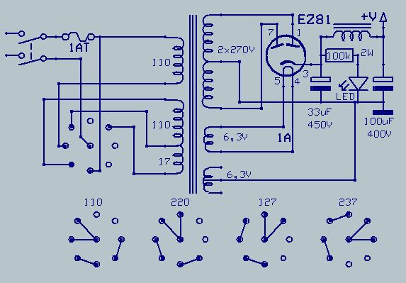

Wordt nog een hele puzzle.Een plaatje hoe Philips vaak de vodingstrafo deed, ook wel 's met maar één 6,3V voor alles.

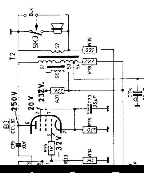

Gevonden: de UGT is gebruikt in de Philips BD254U. Service manual is beknopt, maar ik zie dat je uitgang in ieder geval een kleine anti brom wikkeling heeft (ingebouwde smoorspoel). De voedingstrafo komt sowieso ergens anders uit want toestellen wiens naam eindigde op een U haalden hun prik rechtstreeks uit het net (brrrr).

Denk dat het belangrijkste met die voedingstrafo is uit te vinden wat de primaire wikkeling is. Dat moet wel te doen zijn, zie bv het schemaatje dat Anne postte, die standen schakelaar zie je wel zitten op de trafo, op de foto. Van daaruit meten wat de secundaire wikkelingen voor spanningen geven. Als je uitgaat van EL84 zal het met de stroom (gloei / hoogspanning) altijd wel goed zitten.

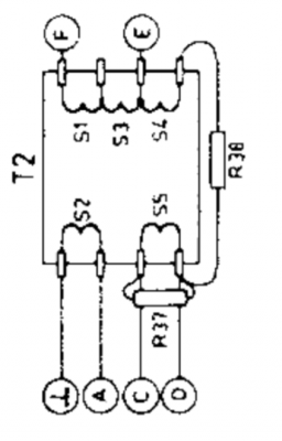

Ook nog verder gezocht naar die UGT.Zou niet van de oudsten zijn.Die waren, zoals die smoorspoel, van het "pektijdperk" zoals die zwarte C-knollen.
Dit is, onder voorbehoud (=weerstanden nazien), waar het op lijkt.
De gelijkstroomweerstanden zeggen nog niks over de transformtie verhouding.Wel goed om weten ivb de aan te sluiten LS en instelling eindbuis.Is na te meten met er wat wisselspanning op te zetten.
Om de voedingstrafo te doorgronden, opschonen.Maar liefst de bedrading naar de netspanning (selektie) en de buisvoet laten zitten.Zitten aanwijzingen in voor de secundaire aansluitingen.
Best ook eerst weerstanden van de wikkelingen in kaart brengen, is dan ook beter te zien wat een einde en wat een aftakking is.

De voedingtrafo ga ik wel uitkomen. De buisvoet van de gelijkrichter en de netspanning selector zitten er idd
nog aan, kwestie van de draden volgen.
De beschrijving van de bandrecorder UGT door Anne is perfect, zo had ik hem gisteravond ook doorgemeten. Ik kwam op een wikkelverhouding van 63 uit, 25.3Vac primair resulteert in 0.4V secundair. Beetje vervelend want ik had het schema van de RH84 op het oog. :think:

Handigst is, denk ik, om de eindbuisschakeling van het Philips schema aan te houden met een ECL82.Is met de extra wikkeling voor het schermrooster een UL eindtrap.

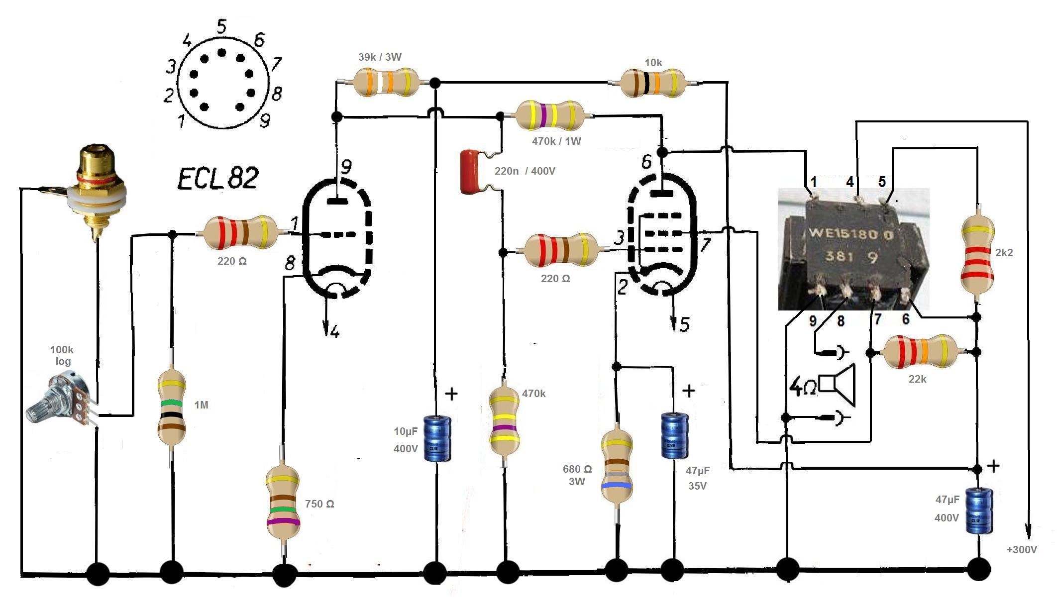

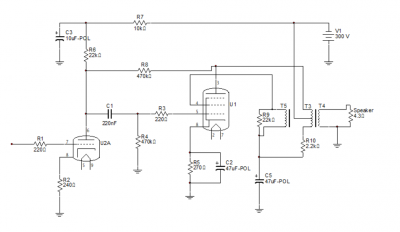

Ik heb een poging gedaan het RH84 schema te combineren met het ECL82 schema. Is dit wat je ongeveer bedoelt?
Re: Buizenversterker met vintage Philips trafo's
Wat kleine aanpassingen, de kathodeweerstand van de eindbuis was voor een EL84 nu anders.
Ook nog beetje andere triode, weerstanden ook bijgewerkt.
Voor de verandering 's een wat minder saai schema :lol:

Prachtig Anne! Hoe kom je aan al die weerstandswaarden?
Misschien had je van de buisvoet nog een zonnetje kunnen maken? :lol:

Geweldig Anne een waar kunstwerkje, bedankt!!
Kan ik ook de ECL86 gebruiken aangezien deze iets meer vermogen kan leveren?
Ooit zoiets op 't net tegengekomen.Vond het wel grappig,eigen versie gemaakt O:)
Heeft geen zin, het vermogen wat je krijgt is bepaald door de voedingsspanning en de impedatie van de UGT, verandert de buis niets aan (wel als 't bijv een triode is, geeft kleinere spanningszwaai = minder vermogen).
Daarbij is de triode in de ECL86 minder geschikt voor het aansturen van een eindtrap met dit soort (pseudo schade) tegenkoppeling.
