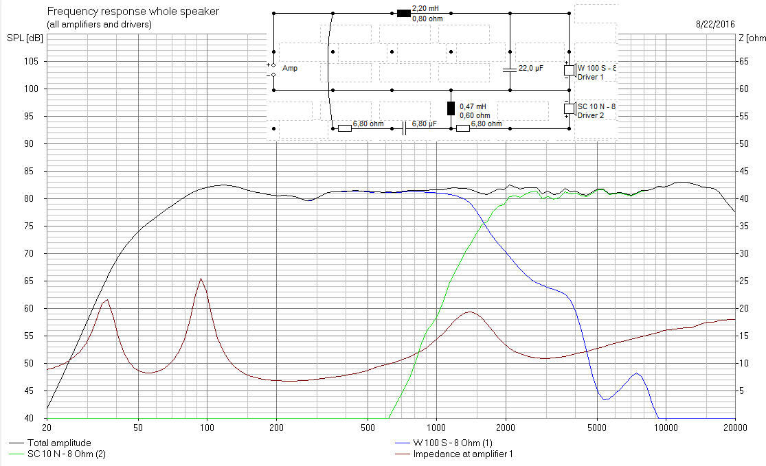

Het moest allemaal niet TE exotisch en ik mis de kennis, ervaring en apparatuur om alles te meten, dus simulatie moest volstaan. Eenvoudige drivers van Visaton, gesimuleerd met BoxSim moest er een 6 liter basreflex behuizing ontstaan.

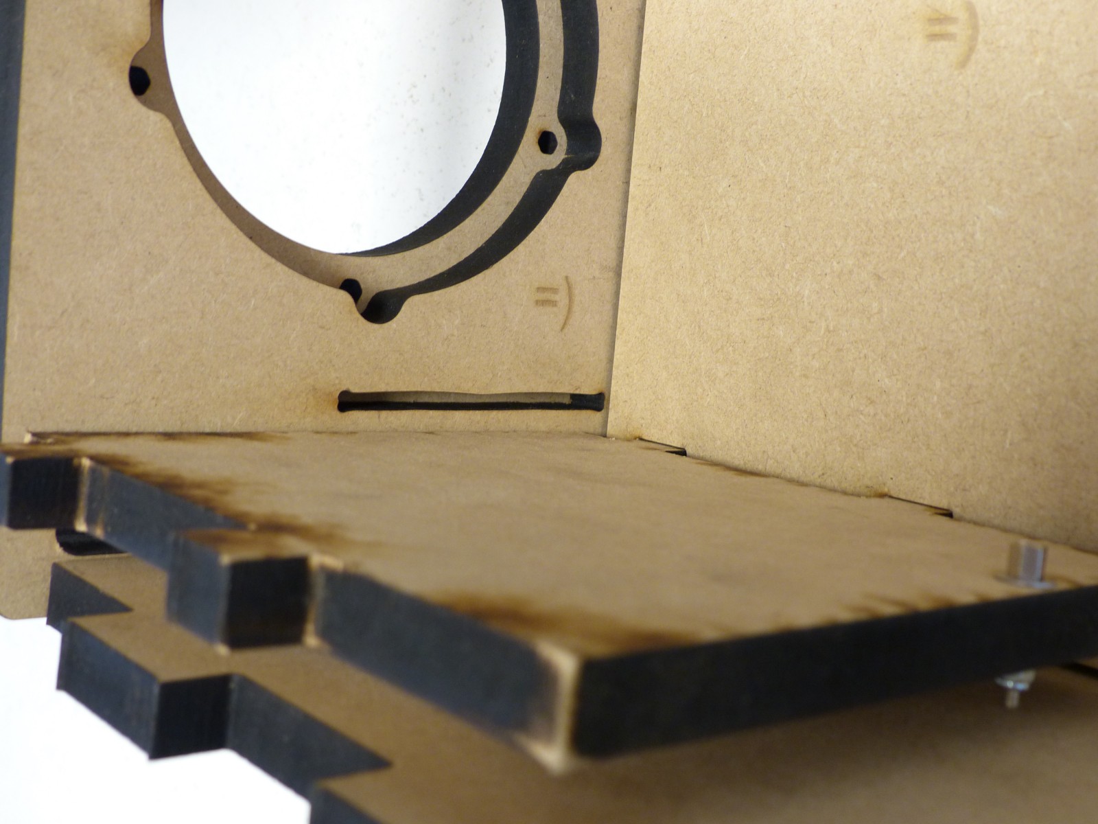

Het idee was een soort in elkaar grijpende constructie te maken van 12mm MDF, met een 12+12+6mm baffle. Dit zou als een puzzel in elkaar moeten vallen. Beetje lastig lijmen maar het is aardig gelukt na flink wat afronden / schuren. Als werktuigbouwer vind ik het ook leuk dat je de constructie kan terugzien. Ik denk niet dat ik ze ga spuiten of iets dergelijks.
Het uit het midden plaatsen van de tweeter leek een vlakker frequentieverloop op te leveren, maar of je simulatie volledig kan vertrouwen.. vast niet.. Staat ook wel leuk, al wekt het wel de indruk dat ik weet wat ik aan het doen ben.. :-)

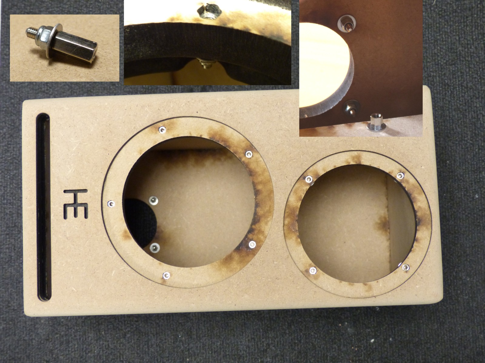

Mechanisch handigheidje 1: Metalen schroefdraad voor bevestiging terminals en drivers
Van houtschroeven ben ik nooit een fan geweest, vooral niet als het vaak uit elkaar moet. Inslagmoeren, rampamoeren, allemaal niet zo geweldig. Mijn oplossing:
- Snij een 6 kant vorm uit het MDF
- Neem een metalen afstansdbus met aan 1 kant inwendig en de andere kant uitwendig draad
- ring en borgmoer op het buitendraad
- pers / tik / duw ze in het de zeskant uitsparing in het MDF vanaf de binnenkant
- Nu kan je aan de voorkant een bout erin draaien en trek je de afstandsbus 'naar je toe' maar de ring / moer combinatie voorkomt dat je 'm naar buiten trekt.
Je kan het op de foto's zien, dat verduidelijkt altijd :-)

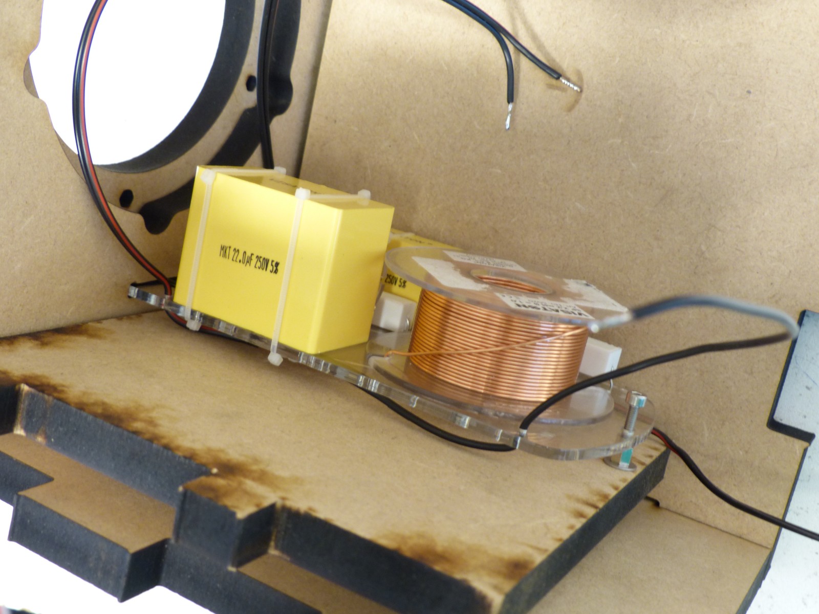

Mechanisch handigheidje 2: Gleufje voor het filter

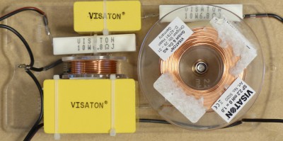

Het filter is gemonteerd op een lasergesneden perspex plaatje. Deze valt in een uitsparing in het achterste 12mm baffle paneel. Aan de achterkant is er dan nog 1 schroef om het filter mee vast te zetten.

De speakers staan 50cm van m'n hoofd op mijn bureau en verzorgen meestal achtergrondmuziek. Daarom nam ik een 'gok' om de tweeter vrij laag (gezien de specs) in te zetten. Dit moet nog blijken maar het idee is dat je bij 85dB MAXIMAAL! nog niet echt in de problemen zit met vervorming of andere ellende. Het kon zo een eenvoudig filter worden met, gesimuleerd in ieder geval, een net verloop. Het lage rendement is geen probleem, harder dan 85dB zal het zelden gaan. Met mijn 10W versterker gaat het luid ZAT!

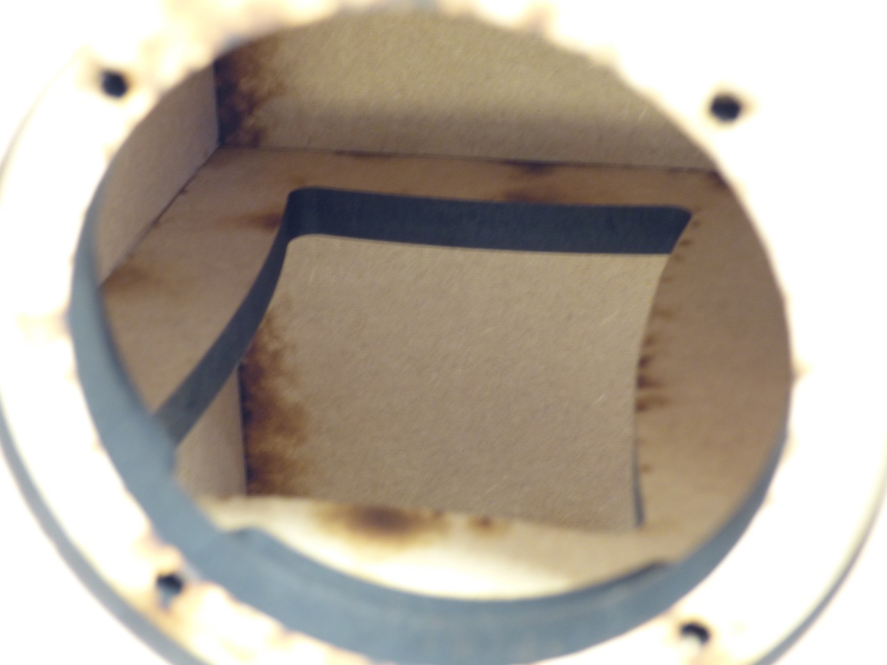

Het lasersnijden is niet zo heel perfect als ik hoopte. Snijranden zijn niet volledig haaks en gaten lopen wat taps toe. Dit zal ook liggen aan de machine en de instellingen natuurlijk. Het ging wel, maar was niet de naadloze oplossing die ik gehoopt had!

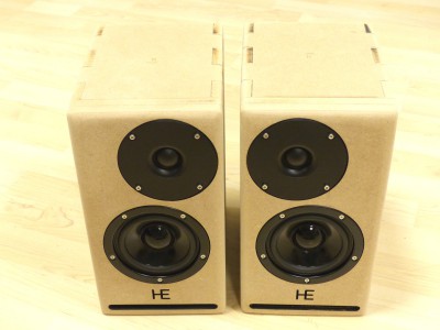

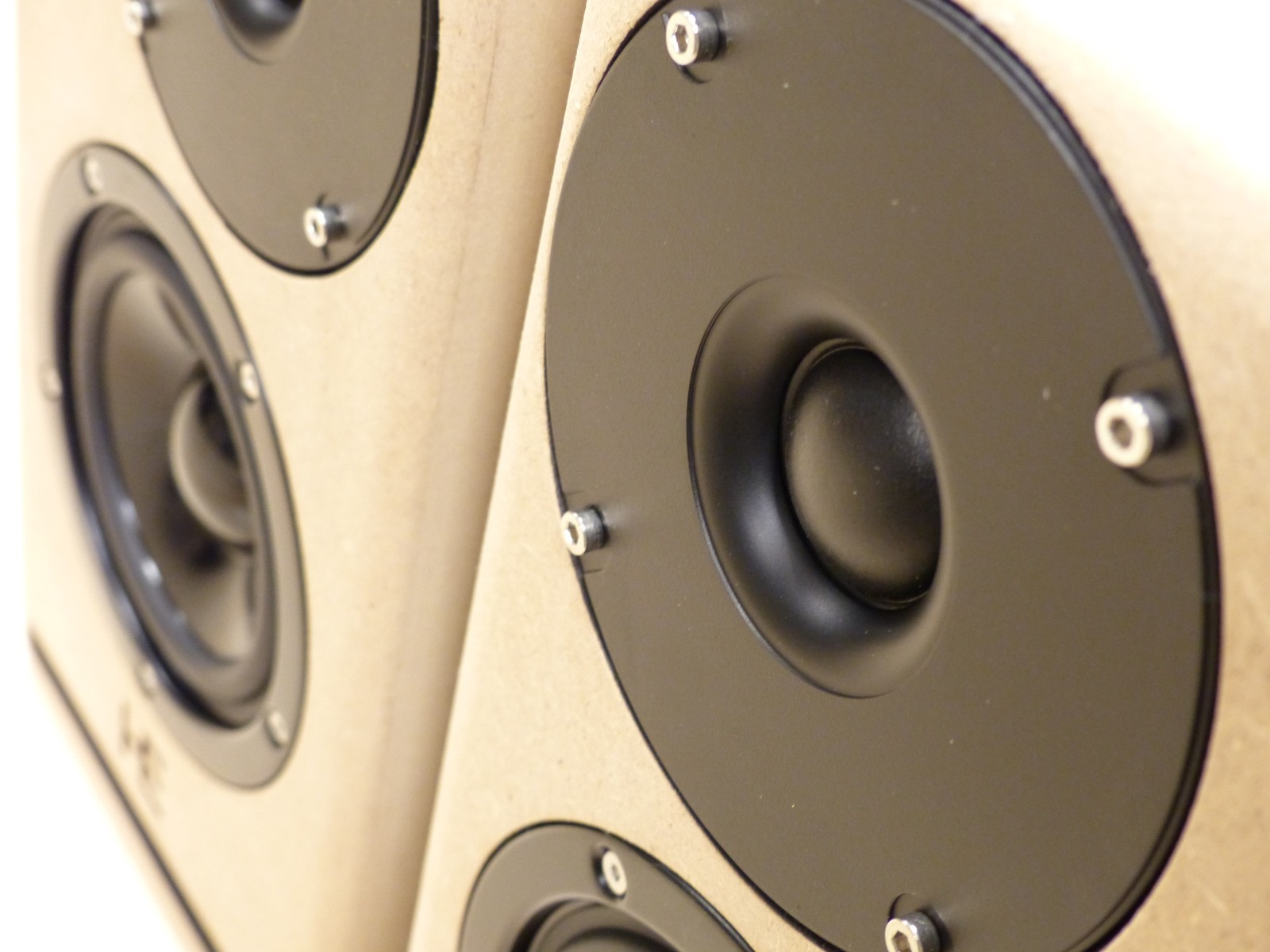

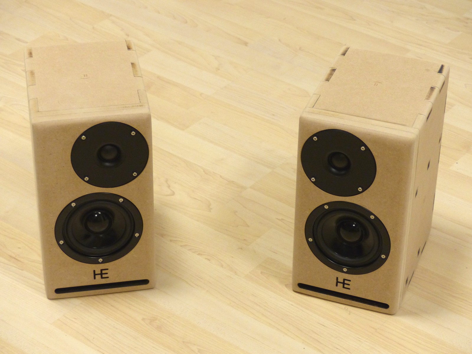

Twee stuks
Twee stuks

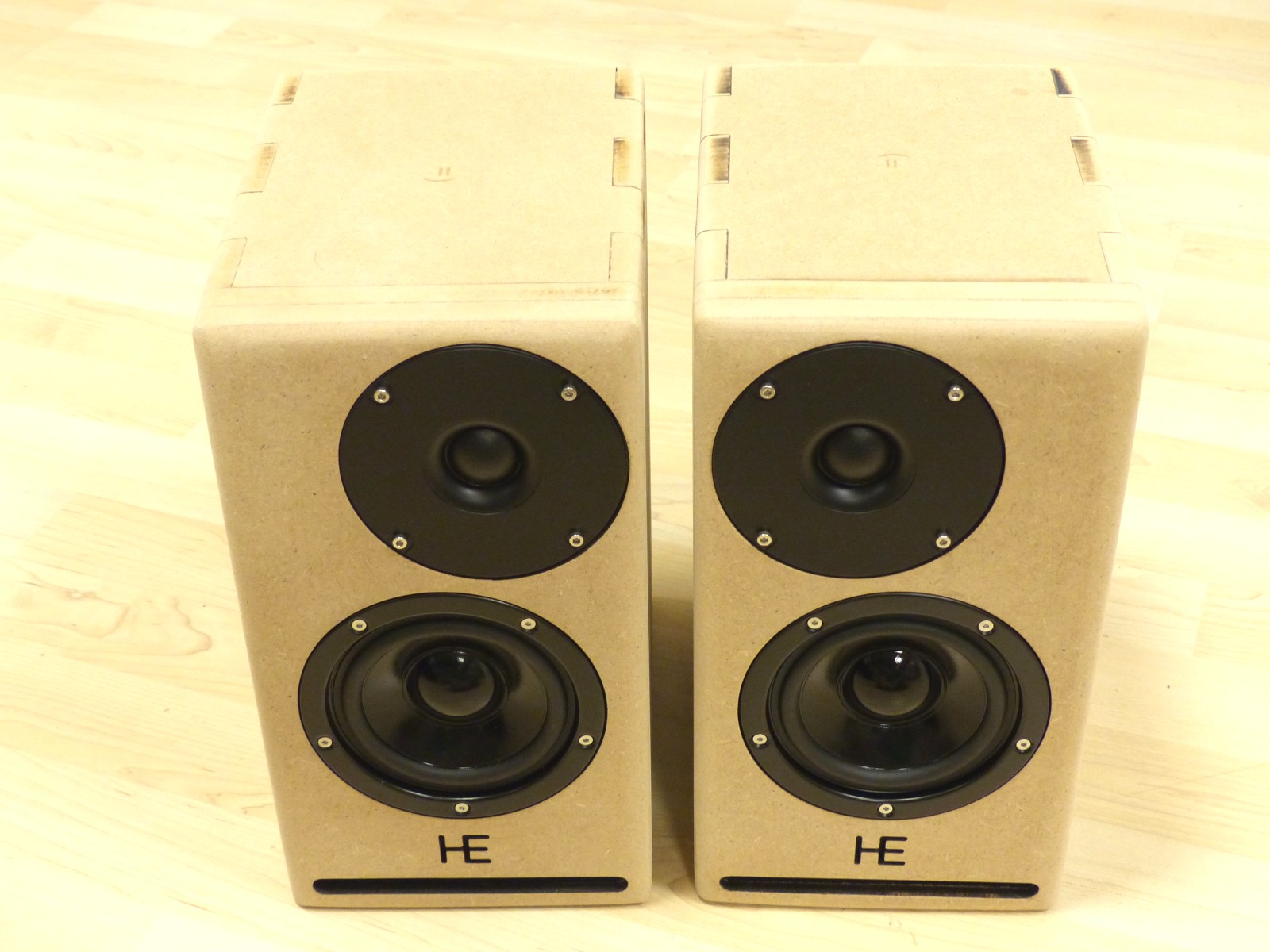

Nog een keer
Nog een keer
Closeup
Closeup
Metalen schroefdraad inserts werken perfect!

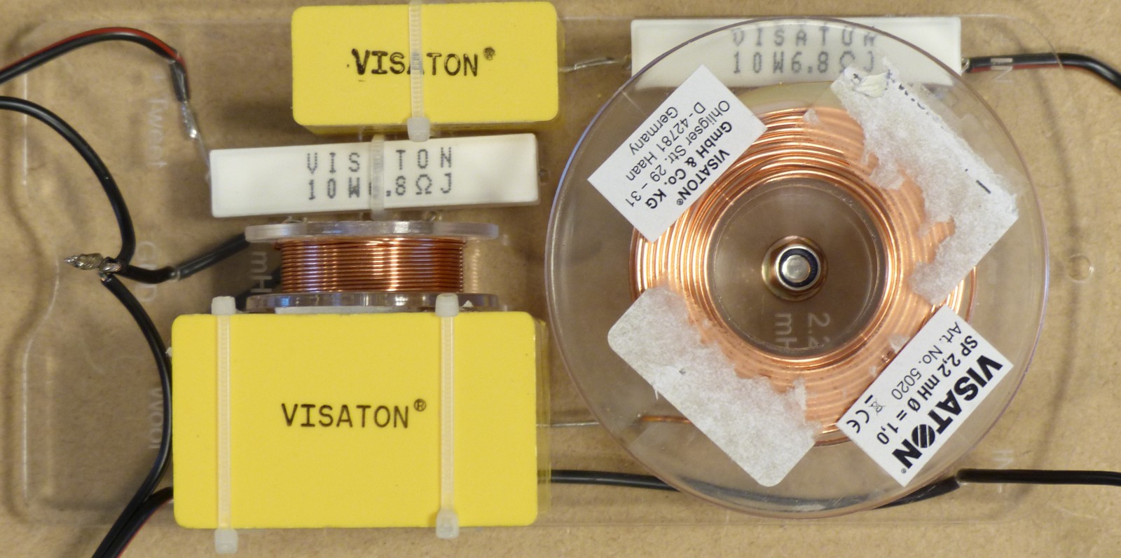

Filter op plexiglas 'printplaat'
Uitsparing in baffle voor filter
Filter in uitsparing en vast met 1 boutje
Simulatie van het geheel
Verstevigings schotje

Maar het lasersnijden is ook niet helemaal wat ik had gehoopt hoor.. Als het echt perfect haaks was en gaten aan beide kanten van de plaat dezelfde diameter hadden dan deed ik het zo weer..

Kun je in het ontwerp geen rekening houden met de tapsheid van de 'snede'?

Ik snij zelf met mijn laser en ik kan je zeggen dat de kerf slechts marginaal taps loopt. Echt een haakse snede is bij deze diktes afhankelijk van heel wat meer factoren dan alleen de uitlijning van de laserbuis, spiegels en lens.. Ook de compactheid van het materiaal speelt daar in mee. Zo kun je bij laseren niet exact de diepte bepalen, en zeker niet in massief hout, immers de nerven zijn verschillend in hardheid.
