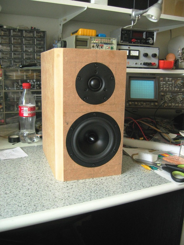

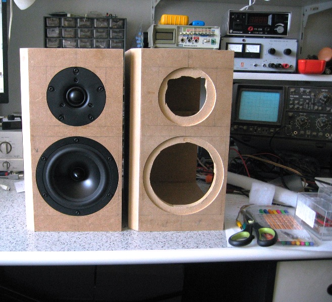

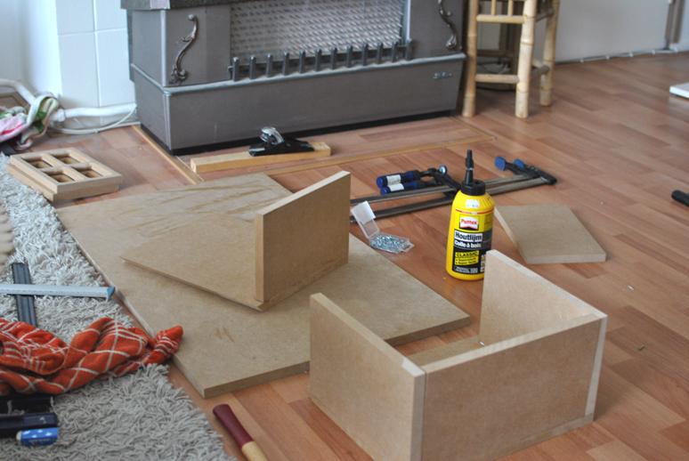

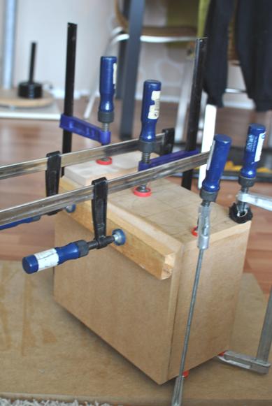

Goed, genoeg gepraat, nu de foto's

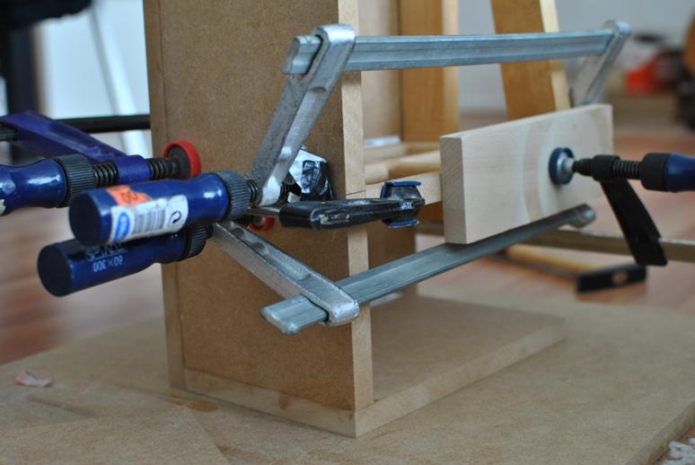

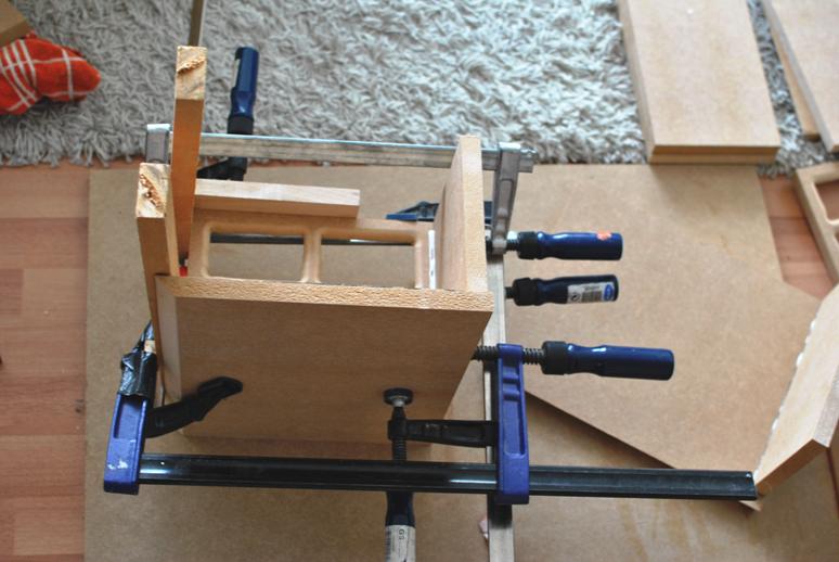

Gisteren erg productief geweest en nagenoeg twee kasten afgemaakt.
Ze moeten enkel nog gefilterd worden, afgelakt worden en er moet nog dempingsmateriaal in.
Ondanks dat de HUBO R'dam niet bepaald strak heeft gezaagd :evil: , is het resultaat behoorlijk mooi geworden.
Met een bovenfrees krijg je een hoop voor elkaar :D
(ja binnenkant kon iets mooier, maarja, dat zie je dadelijk toch niet meer)
Binnenkort dus nog even opmeten voor het filter.

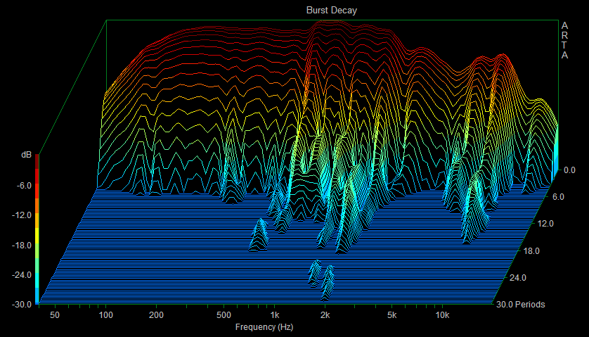

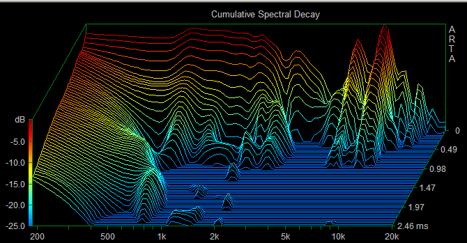

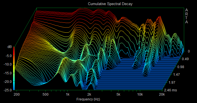

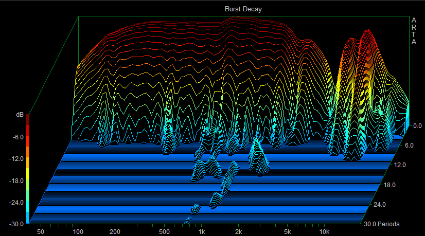

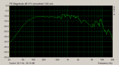

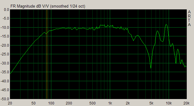

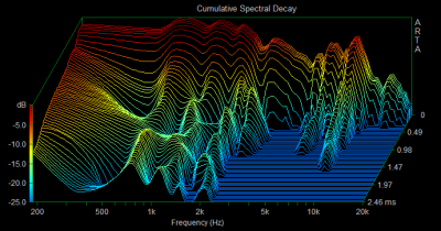

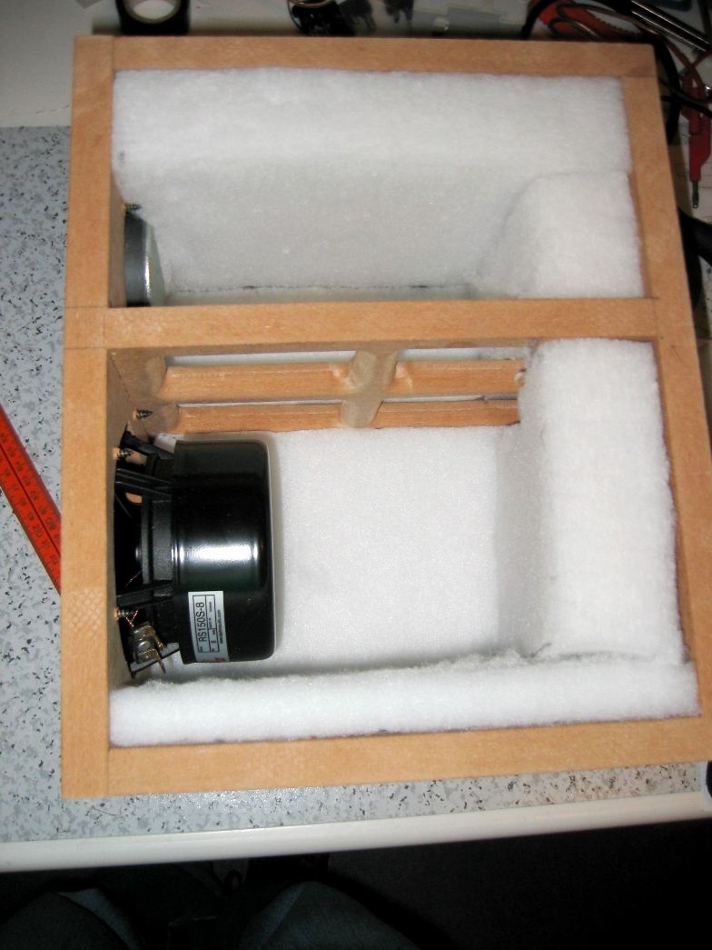

Vraag: Wat is nu het effect van dat dempingsmateriaal?
Leuke vraag om te onderzoeken.
Daar zitten twee kanten aan.
1 - Staandegolven en reflecties dempen in de kast
2 - Effectieve volume verhogen.
Net heb ik beiden onderzocht.
Laat ik beginnen met dempen van reflecties en staandegolven.
Eerst de metingen zonder enige demping in de kast.
Microfoon 3cm vanaf de baffle en 2,5cm uit het midden van de woofer geplaatst.
Vervolgens de metingen met demping in de kast:
Kastvolume vergroten is een heel ander verhaal.
Dit kan volgens Small berekend worden op de volgende manier.
(zie "Closed-Box Loudspeaker Systems Part 1: Analysis" blz 10)
Parameters in free air:
Fs = 61.96 Hz
Re = 6.10 ohms[dc]
Qt = 0.54
Qes = 0.65
Qms = 3.05
Parameters in lege kast
Fs = 78.42 Hz
Re = 6.10 ohms[dc]
Qt = 0.72
Qes = 0.89
Qms = 3.75
Parameters in kast met demping
Fs = 74.25 Hz
Re = 6.10 ohms[dc]
Qt = 0.69
Qes = 0.87
Qms = 3.30
Gegevens in bovenstaande formule geeft een Vab/Vb van 1,21
Het interne volume (Vb) schat ik op zo'n 11 liter nu
(incl verlies van magneet etc)
Het nieuwe effectieve volume zou dus 13,31 liter bedragen.
(dus 21%)
Wat veel :shock:
Laatst gewijzigd door b_force op zo 26 jun 2011, 19:00, 1 keer totaal gewijzigd.

Ik heb nu het bovenste stuk boven de bracing volledig gevuld en kom nu zelfs op 30% meer volume. :shock:
Berichten: 36773
Re: Bookshelf met RS150 en DX25
De theoretische limiet is 41%. Je hebt dus nog even te gaan :mrgreen: Mijn ervaring is over het algemeen wel dat als je over de 25% gaat, het duf gaat klinken.

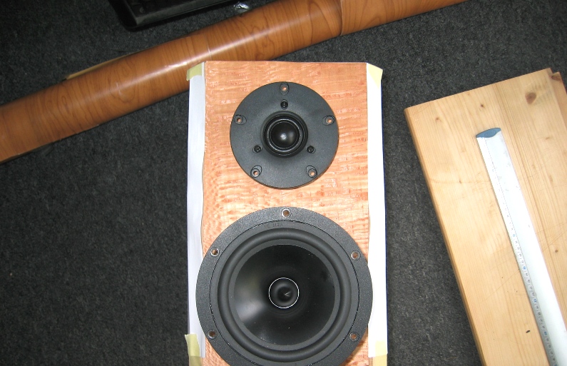

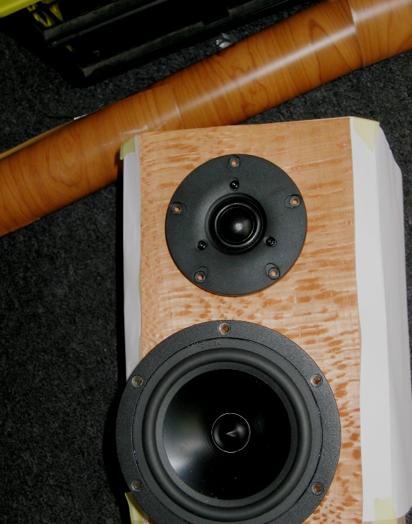

Ok, jullie moeten even een beetje fantasie gebruiken.

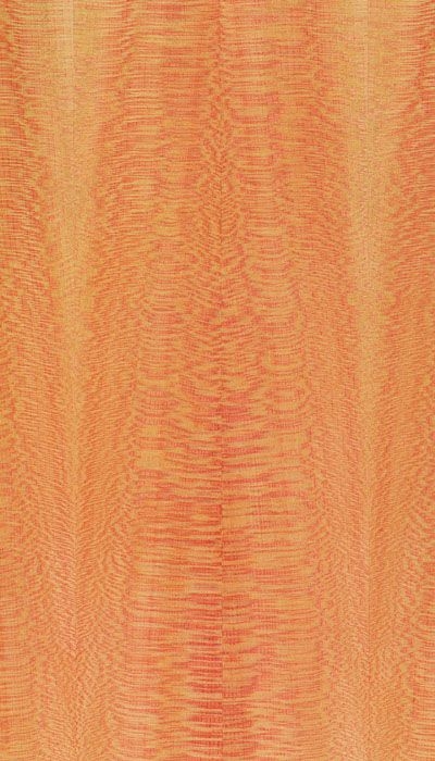

Mijn idee voor de afwerking is dit.
Middenstuk fineren (fineersoort weet ik eventjes niet uit het hoofd :oops: )
Zijkanten wit.
Lijkt dat wat?
Ronkel
Berichten: 2182
Bericht door Ronkel »
Ik vind het een cool idee. Eens wat anders en het ziet er goed uit! :D
Arno
Berichten: 3397
Bericht door Arno »
Hé, is dat plataanfineer?
Berichten: 12450
JA!
I remember.
Dank je :)
Zit daar nog een gebruiksaanwijzing bij?
Hoe vind je het staan?

Mooi fineer Bart. Vind alleen die streepjes horizontaal een beetje "Dikmakend" :D

Ik moet nog eventjes zoeken naar een mooier stuk van het fineer.
Ik heb een aantal stroken.
Dit ging puur om het idee.
Volgende vraag.
Enkel de voorkant fineer of rondom?
Dwz, dus ook boven-, onder en achterkant.
(en dus de zijpanelen wit)

Ik vind het een leuke houtsoort. Wel voor kleine objekten, want het is behoorlijk druk. Maar op je kastjes lijkt het me leuk. Wel zou ik gaan voor een symmetrische tekening. Ik weet niet of je dat in je fineervellen hebt zitten, anders kun je zelf wellicht een voeg in het midden leggen, en een symmetrische tekening maken.
