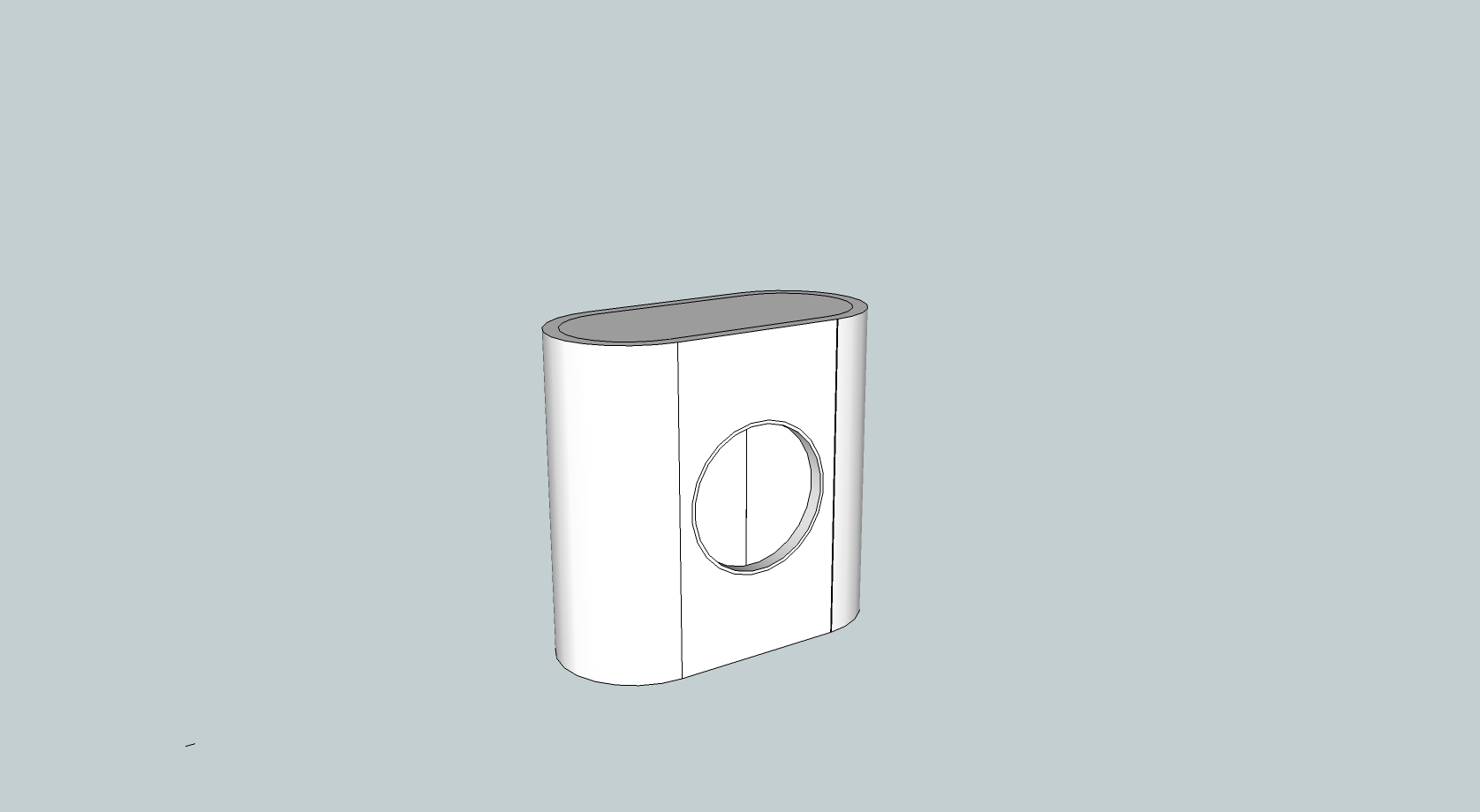

De DSP in aanbouw (http://www.zelfbouwaudio.nl/forum/viewt ... =8&t=12901) heeft als doel om een cornerwoofer/satelliet opstelling mogelijk te maken. Voorlopig ga ik mijn scan speak reference SE monitoren inzetten als satellietspeakers. De cornerwoofers ontbreken nog, dus hoog tijd om eens te kijken welke mogelijkheden er zijn.
Als drivers wil ik de scan speak 23w (http://www.speakerland.nl/paginas/media ... 557T02.pdf) inzetten. Ik heb er al één, dus een tweede is niet zo'n grote stap (al blijft het een dure driver). Inhoud zo'n 38 liter (Qtc 0,707 bij een Fsc van 31Hz). Mocht er iemand dit toch geen goed idee lijken, laat het me dan weten. Dit is de eerste keer dat ik een speaker ontwerp, dus alle input is welkom!
Allereerst een klassiek "corner" ontwerp:
Een dergelijke vormgeving past perfect in een hoek, sluit perfect aan op de vloer en de wanden. Volgens Lyngdorf heb je dan meer directe reflecties (maak ik uit zijn website op) en het hoge rendement van een hoekopstelling. Het nadeel is echter dat het niet flexibel is qua opstelling. De hoek staat immers vast. Bovendien kan een dergelijke hoekkast alleen in de hoek staan. Mocht de (woon-)kamer indeling dit niet toelaten heb je een probleem.

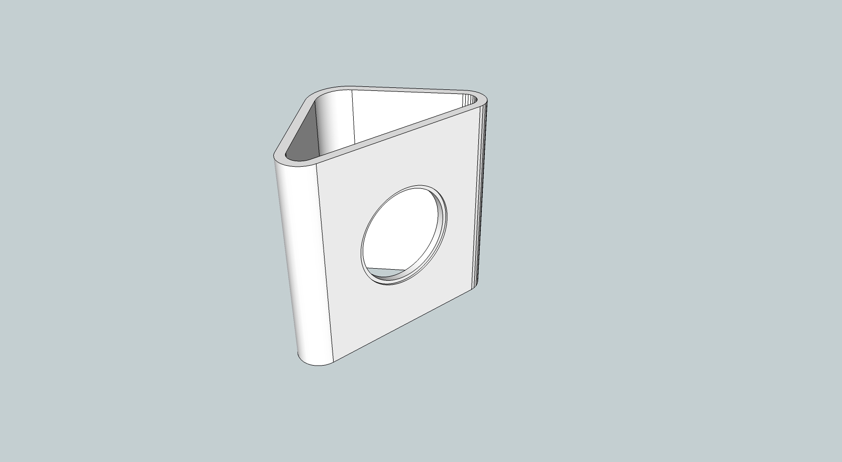

Vandaar het volgende idee:
Deze vorm laat het indraaien toe, terwijl er toch altijd een nauwe aansluiting mogelijk is met de zijwanden. Bovendien laat de vlakke achterkant een plaatsing tegen de achterwand toe (à la de BW-1 van Lyngdorf). De oplettende lezer is natuurlijk opgevallen dat het ontwerp wat wegheeft van dr Grimmaudio LS-1 (http://www.grimmaudio.com/pro_loudspeakers_ls1.htm) :mrgreen:
Ik vraag me alleen af hoe veel ruimte er achter de driver moet worden gelaten. In het huidige ontwerp is dat zo'n 11 cm. Wat denken jullie?

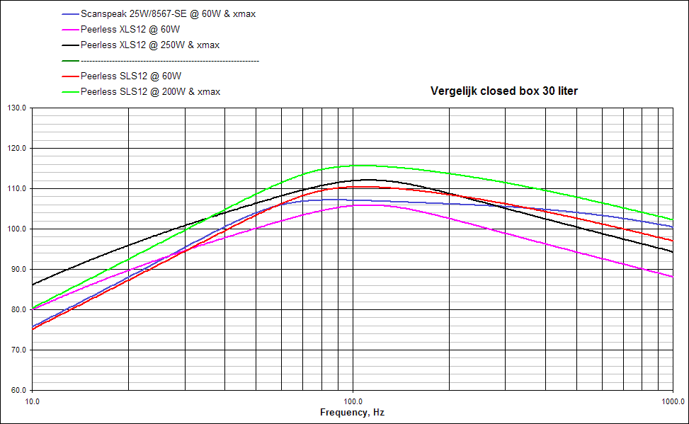

Hmm, ik zou nooit op basis van individuele parameters de keuze voor een bepaalde driver maken. De samenhang is van doorslaggevend belang en die samenhang is goed te simuleren met een programma als unibox, winisd of whatever.
Ik heb met Unibox een klein vergelijk gedaan met de Spanspeak 25W, Peerless XLS12 en Peerless SLS12 in een gesloten box van 30 liter.
De blauwe lijn is de Scanspeak 25W, die al op z'n xmax zit bij 60W. De maximale SPL in halfspace bij 20 Hz is 88 dB, dat verklaart goed waarom Asterduc wat tekort komt bij films.
De XLS12 is bij 20 Hz en 60W (paars/magenta) al 2dB efficienter, echter boven de 30 hz is deze minder efficient dan de scanspeak. Dat ondersteunt het verhaal van asterduc, veel muziek zal zich in hetg gebied tussen de 30 en 200 Hz afspelen, daar is het rendement van de 25W hoger en de maximale SPL waarschijnlijk ruim voldoende. De XLS12 zit pas op z'n xmax op 20 Hz bij een vermogen van 250 W (zwart). Dus met voldoende versterkervermogen kun je met de XLS dus altijd harder spelen.
Voor het vergelijk heb ik ook nog even de Peerless SLS12 erin gezet (rood), deze gebruik ik in mijn subwoofers. Deze heeft tot 70 Hz 1 dB minder rendement dan de 25W, maar daarboven tot 200 Hz is ie efficienter. Daarnaast is voor xmax een vermogen nodig van 200W. Op 20 Hz speelt ie dan 4 dB harder dan de 25W, maar 4 dB minder luid dan de XLS.
Ik zou dus niet de 25W nemen, tenzij je 1 of 2 octaven boven de 200 Hz wilt gaan, daar is ie gewoon beter. Een driver als de Peerless SLS lijkt een heel aardig compromis en voor het diepe sublaag heb je gewoon de XLS nodig, die levert de meeste geluidsdruk bij het hoogste rendement.
Je zou nog eens kunnen kijken naar de Peerless SLS10. Die kunnen per stuk in een veel kleinere kast en dan doe je er 2 per kast. Dan kom je op een impedantie van 4 Ohm uit, dat is fijn want de meeste versterkers leveren dan 'gratis' tweemaal het vermogen. Ook is die aanzienlijk goedkoper dan de scanspeak...

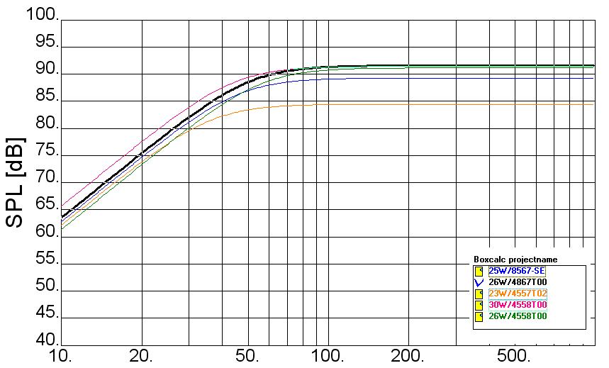

Bijgevoegd een klein vergelijk tussen de units die je noemt (de XXLSsen zijn hier vervangen door hun ScanSpeak broertjes).
Kijk ook eens naar de 26W/4861 (of 67, is eigenlijk hetzelfde maar zonder rubber rond de magneet). Dat is een woofer uit de Revelator serie. Een verbeterde versie van de 25W-8567-SE (die vnml voor de OEM wordt gebruikt) zo lijkt het.
Deze Revelator driver zit met een lineaire uitslag van +- 9mm zowat tussen de woofer en sub serie, heeft een uiterst lage massa (gelijk aan de 25W en slechts de helft van de XXLS 26W) en zet daar ook nog eens een lage mechanische weerstand naast (50% minder dan de 25W en 2,5 keer minder dan de XXLS).
Elke driver is een kompromis tussen x-max, massa, en mechanische weerstand moet je denken, waar de revelator toch wel buitengewoon goed scoort.
By the way: op de grafiek merk je gelijk het nadeel van de 23W, 'rendement'!
De zwarte lijn is de Revelator. Hij gaat zelfs de XXLS 26W voorbij wat diepgang betreft. Heeft daar wel een paar literkes meer volume voor nodig (28 l ipv 14 l).

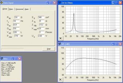

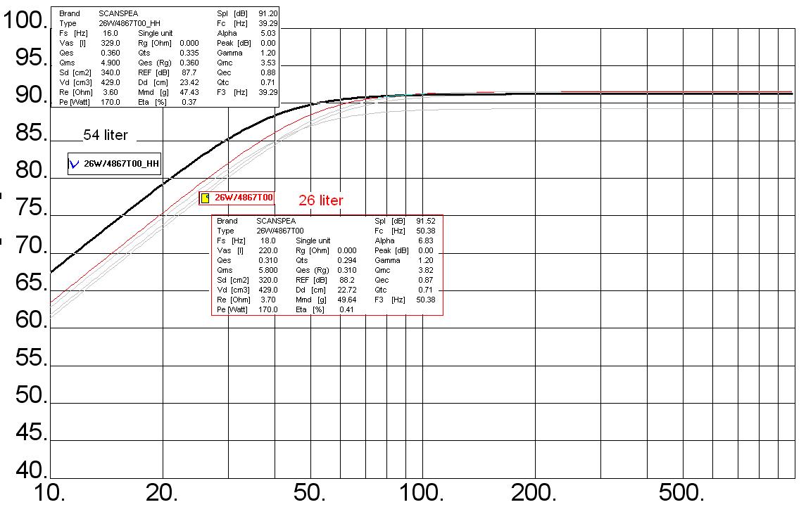

het valt me net op dat de 26W-4867T00 in de laatste HobbyHifi staat.
Daar geeft Bernd Timmerman echter een kastvolume op van 100 liter!!!
Hoe hij daar bij komt is mij niet bekend.
De TS parameters die hij gebruikt wijken sterk af van de ScanSpeak parameters, vooral de VAS.
Die is bij ScanSpeak 220 en bij HH 329. Dit geeft natuurlijk een serieus verschil in kastvolume.
Als ik de HH paramters ingeef in Boxcalc geeft dat een volume van 54 liter (Q-0.71) tegenover 26 liter met de SS parameters.
Aan de 100 liter met Fe van 30 hz (-3db) van Hobby Hifi kom ik niet, ook niet met een kritische Q van 0.5.
Als iemand daar klaarheid in kan brengen hoor ik het graag.
Bernd Timmerman werkt hoofdzakelijk met AJhorn (afdruk staat in de HH afgebeeld). Ter controle heb ik de simulatie daar eveneens in uitgevoerd (versie 4.1). Op 100 liter met Fe van 30 en een mooie Q van .7 zoals die op de HH grafiek staat, kom ik niet. Het is me een raadsel.

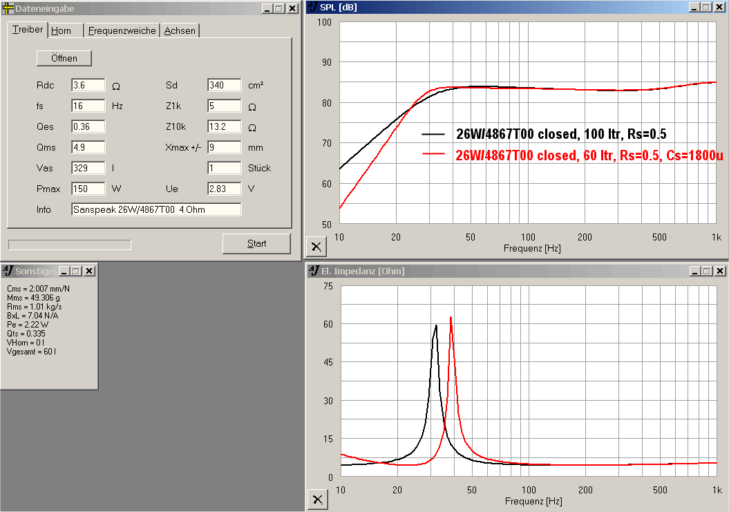

De 26W-4558T00 (broertje van de XXLS 10) staat eveneens in die HH. Hier liggen de door HH gemeten parameters wel zeer dicht bij de Scan Speak parameters.
De simulatie van de beide inputs in Boxcalc loopt daarmee zo goed als parallel.
De volumeberekening in Boxcalc geeft echter weer een enorm verschil in kastgrootte.
HH heeft bij het berekenen van de kastinhoud rekening gehouden met een Vorwiderstand (serie-weerstand) van 0,5 Ohm. Heb jij deze serie-weerstand ook meegenomen in jouw simulatie? Deze weerstand zou je in AJHorn moeten invoeren onder "Crossover".
Door de serie-weerstand van 0,5 ohm wordt de elektrische Q-factor van de Scan-Speak 26W/4867T00 met een factor (3,6+0,5)/3,6 = 1,139 verhoogd. De Qes wordt dan 0,41 in plaats van 0,36, en de Qts wordt bijna 0,38 in plaats van 0,33. Dat betekent dat je een fors grotere kast nodig hebt om op een systeem Q van 0,7 uit te komen.
CornelisJ
Berichten: 177
Lid geworden op: zo 20 mar 2005, 13:21
Re: Corner/boundary woofers
Bericht door CornelisJ »
Ter controle van mijn uitspraak hierboven heb ik een simulatie gedaan van de Scan-Speak 26W/4867T00 in een gesloten kast met een demo versie van AJHorn 5.
Voor de driver parameters heb ik de cijfers van Hobby-Hifi overgenomen.
De simulatie is gedaan met een serie-weerstand van 0.5 ohm, en verder heb ik de simulatie gedaan voor opstelling "Frei" in plaats van "Halbraum".
De gesimuleerde curves (zie plaatje hieronder) komen goed overeen met die van HH.
Simulatie van SS 26W/4867T00 in gesloten kast met AJHorn 5

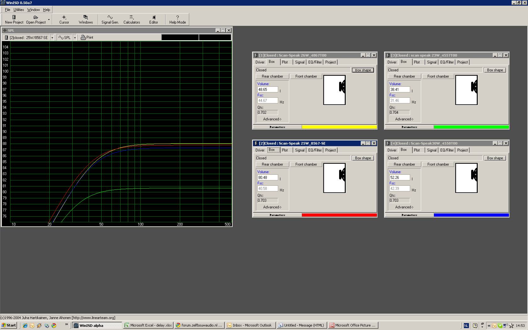

Hmmm, ik heb zojuist de 23W, 25W, 26W en de 30W ingevoerd in WinISD.
Wat ik niet begrijp hoe het komt dat er zulke verschillen in benodigd volume zitten tussen Asterduc en boxcalc en ik met met WinISD? Nu kom ik uit op 48 liter om met de 26W een Q te halen van 0.7 VS de 26/28 liter die Asterduc hierboven vermeldt.

Als je toch in die prijsklasse zit, kijk dan ook naar 15" of 18" PA drivers en neem die in een simulatie mee. Het voordeel van die drivers is dat ze een grote spreekspoel hebben (76 tot 100 mm itt 42 mm) waardoor (meen ik) hun powerhandling toch wel een factor 4 hoger ligt.
Verder gebruik je DSP, ik zou me dan niks aantrekken van de Q die je dan krijgt, je kunt toch alles recht trekken. Ik zou beginnen met bepalen wat de maximale afmetingen van de box mogen zijn (groter is altijd beter, want rendement in het sublaag stijgt) en afhankelijk van de gewenste maximale SPL en bandbreedte een woofer en bijbehorende versterker kiezen.
Controleer ook of de software die je gebruikt de spoelinductie meeneemt (Unibox doet dat wel), al zal het verschil tot 200 Hz niet heel groot zijn.
