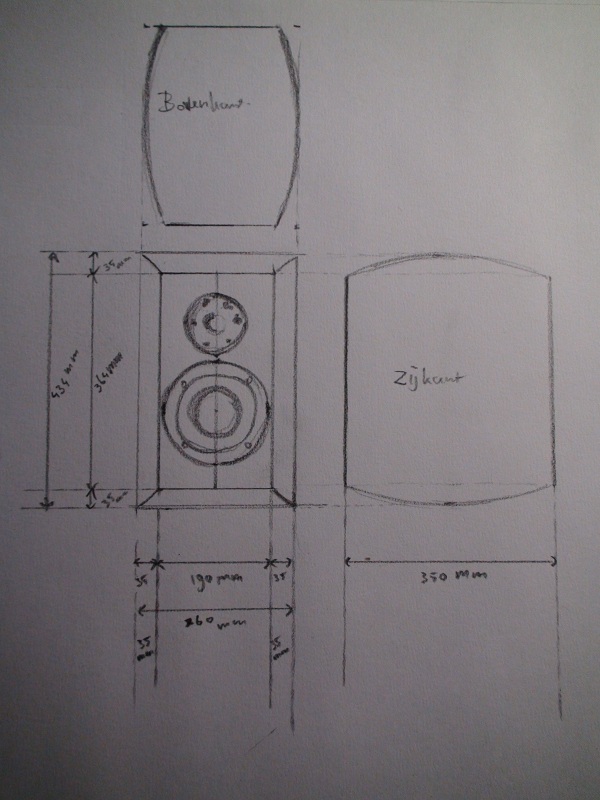

Wat zijn de eisen
- 2-weg bassreflex ontwerp
- wijde frequentie karakteristiek (piano gaat gruwelijk laag tot hoog genoeg (verder dan mijn trommelvliezen))
- Kleine (mooie) behuizing
- het mag lang duren voordat ik klaar ben met de kasten, maar het moet wel perfect

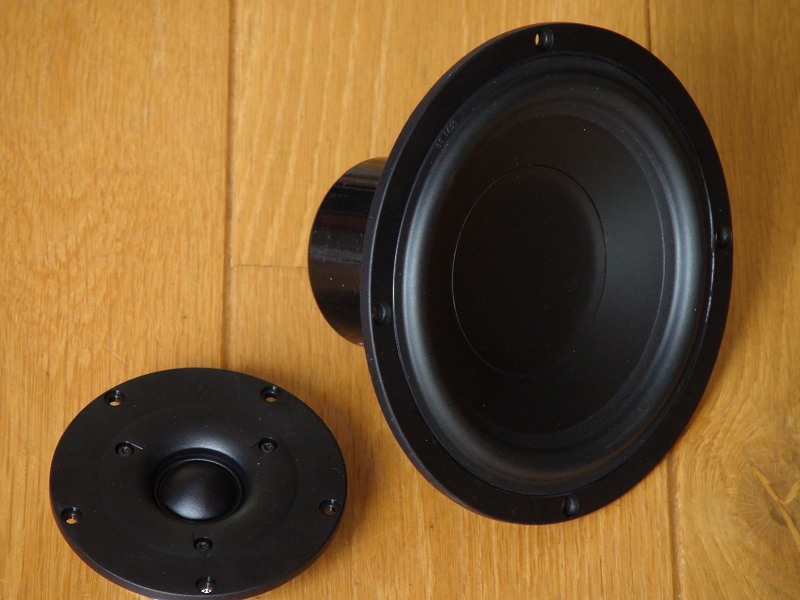

driverkeuze
midwoofer,
http://www.google.nl/url?sa=t&source=we ... bkIq-rV9Mw

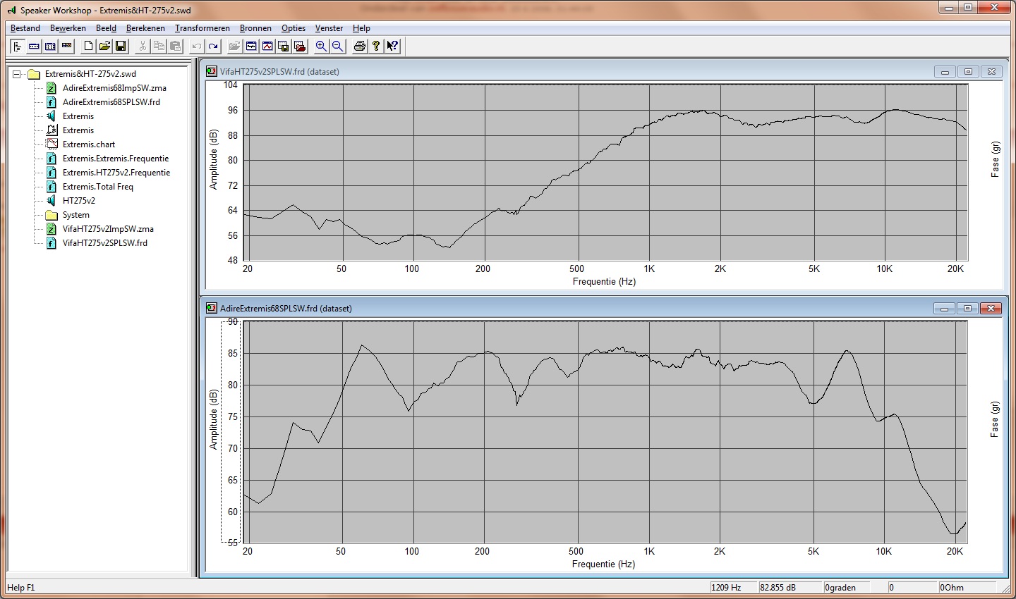

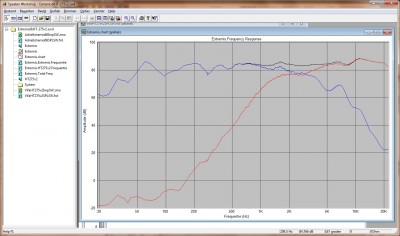

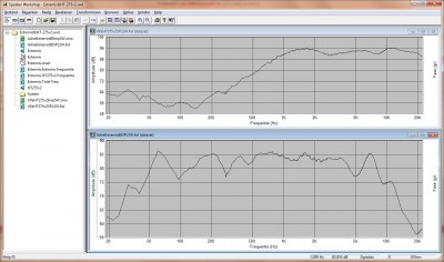

Op de site van Tony Gee zag ik de Extremon. De keuze van de midwoofer (Adire Extremis) sprak me meteen aan.
deze kan namelijk enorm laag voor zijn kleine afmetingen, en heeft geen bijzonder grote kast nodig.
verder is de frequentiekarakteristiek goed vlak, rolt pas af tegen de 8 Khz en heeft een goede on axis afstraling tot hoge frequenties.
prima driver dus. Enkel minpuntje, gevoeligheid is zo'n "85 db/m/1 watt" in de praktijk gemeten.
ondanks dat de driver al lang niet meer geproduceerd wordt kon ik toch nog ergens een setje vandaan ritselen.
tweeter,
http://shop.speakerenco.nl/images/PDF/VifaHT.pdf
Hier heb ik iets minder kaas van gegeten. Ik ben gewoon gegaan voor de Vifa HT-275/2. deze heeft een enorm vlakke response,
maar heeft een hoge resonantie frequentie en is niet laag inzetbaar. vandaar dat deze ook niet erg duur is.

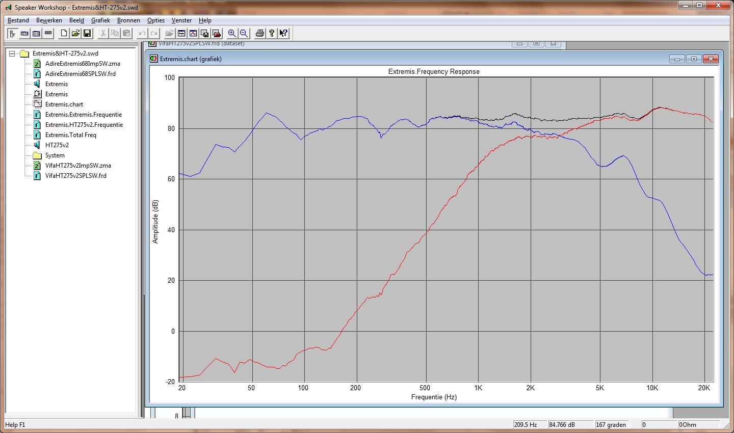

crossover
Uiteraard ga ik hier nog niets aan doen voordat ik fatsoenlijke metingen heb laten doen. wel kan ik vertellen dat het een passief
filter wordt, en dat deze aftesteld zal zijn op ong. 3.5Khz. Erg hoog. zeker in vergelijking met het design van Tony Gee's extremis.
De reden hiervan is dat de extremis gewoon heel erg goed presteert op hoge frequenties, ook on axis. daarbij is het menselijk
gehoor hier veel minder gevoelig voor fase verdraaing dan op lagere frequenties.
kastinhoud en BR
De kastinhoud wordt 21 ltr. (aanbevolen volgens de datasheet van de extremis)
de BR zal worden afgestemd op 33 hz, en wordt geplaatst in de achterzijde van de kast.

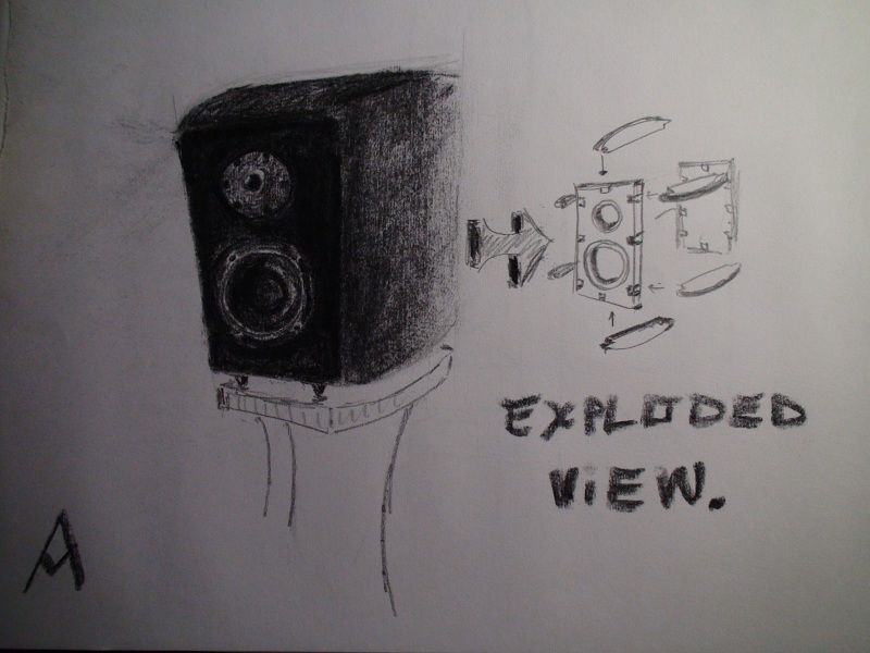

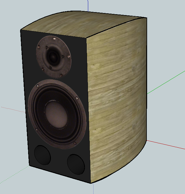

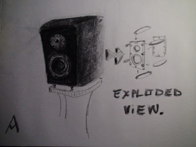

design
Het design van de kast wordt afgekeken van de kef XQ reeks.
dat houdt hetvolgende in:
vlakke voor en achter-zijde,
bolle zijkanten, bolle onder en boven-kant.
het bol maken van de speaker wil ik bereiken met buigplex
alle zijden worden 22 mm dik.

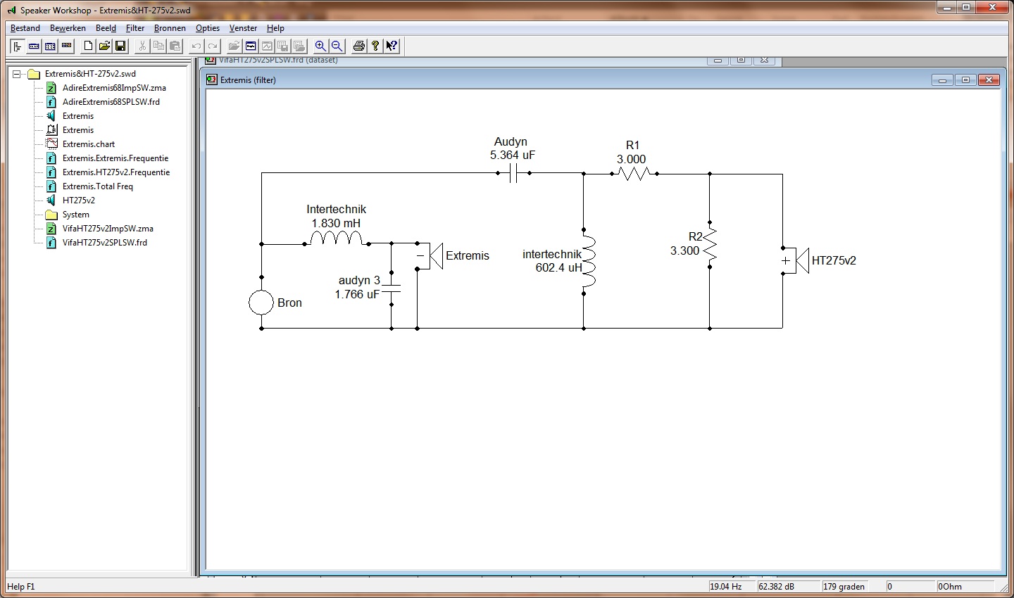

Wauw, meteen al zo'n speaker!
Je gehoor is toch juist op z'n gevoeligst rond de 3,5kHz? Dat is af te lezen uit de grafiek op deze website.matthijs1988 schreef:crossover
De reden hiervan is dat ik de extremis gewoon heel erg goed presteert op een hoge frequentie, ook off axis. Ook is het menselijk
gehoor veel minder gevoelig hiervoor dan op lagere frequenties.

Re: Eerste bericht, eerste speakerset
Hoi Casper, Thanks voor je reactie.Casper schreef:Wauw, meteen al zo'n speaker!
aangaande de crossoverfrequentie:
Je hebt gelijk wat de gevoeligheid voor geluidsdruk betreft. Echter van wat ik gelezen heb (ik weet er niet exact het fijne van,) blijkt dat in de range waarin normaal gezien gecrossed wordt, tussen de 300 hz en 3000 hz, het gehoor nog erg gevoelig voor fase verdraaing. uiteraard verhelpen we dat door bijvoorbeeld de tweeter om te polen oid. maar de fase verdraaing blijft veranderen vanaf het crossoverpunt. (helaas heb ik hier geen technische verantwoording voor. verbeter me als ik ongelijk heb). na 3 khz horen we de plaatsing van het geluid steeds minder goed.
Misschien is dit ook de reden dat een breedbandertje zo natuurlijk in het gehoor ligt.

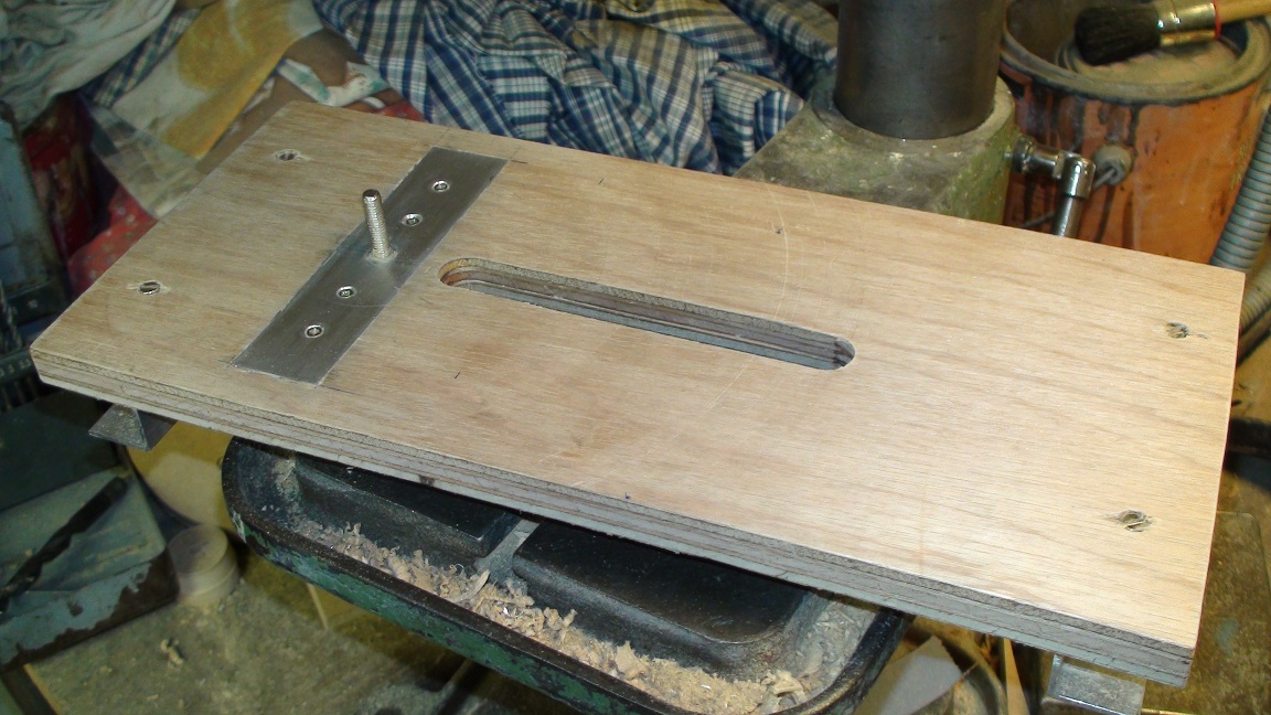

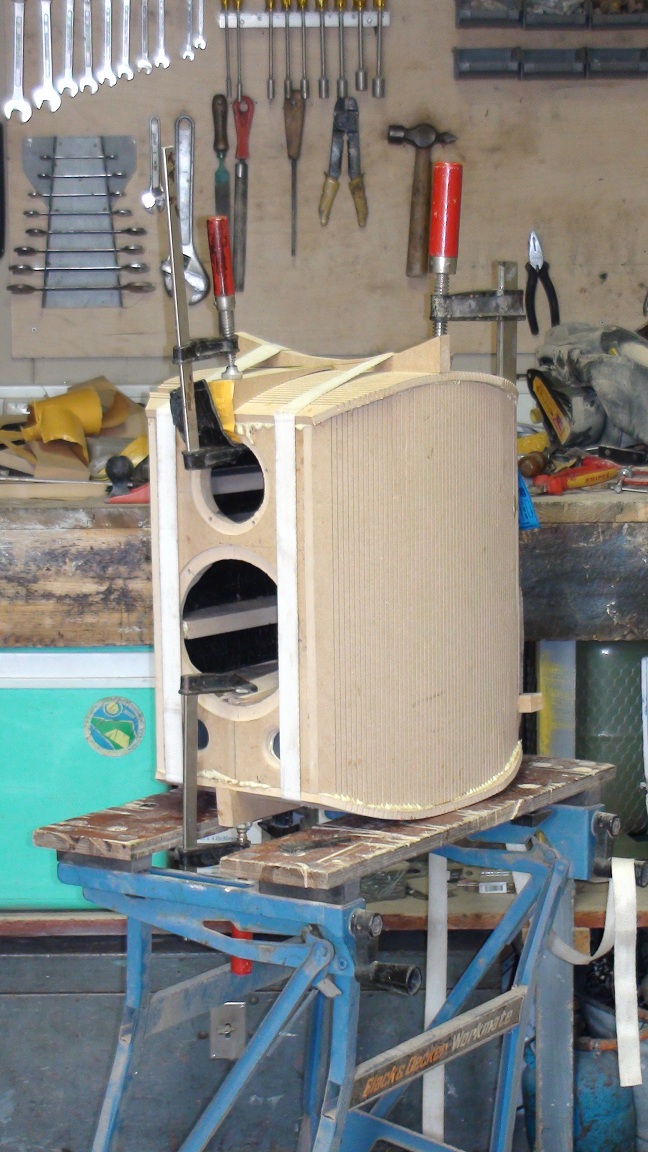

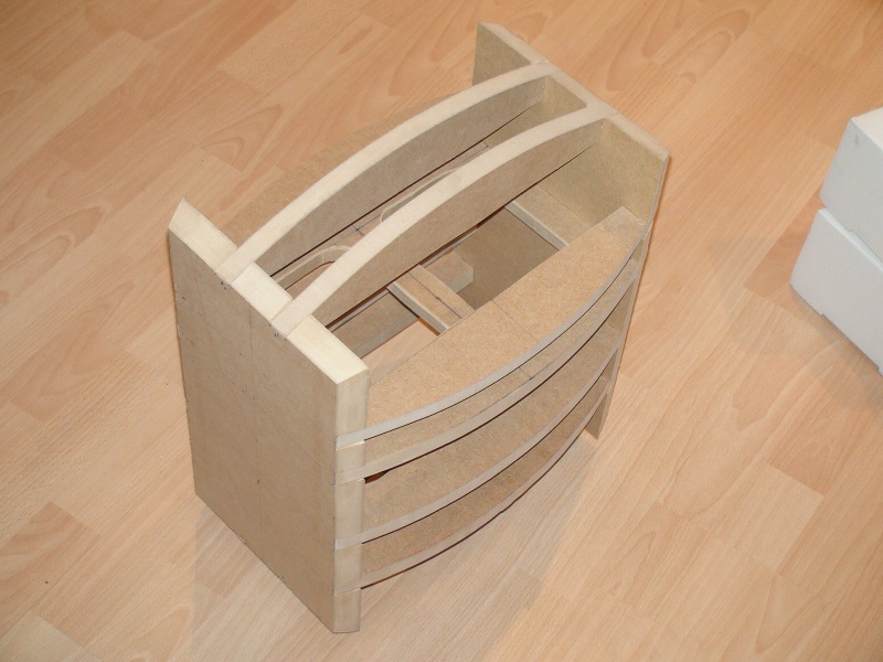

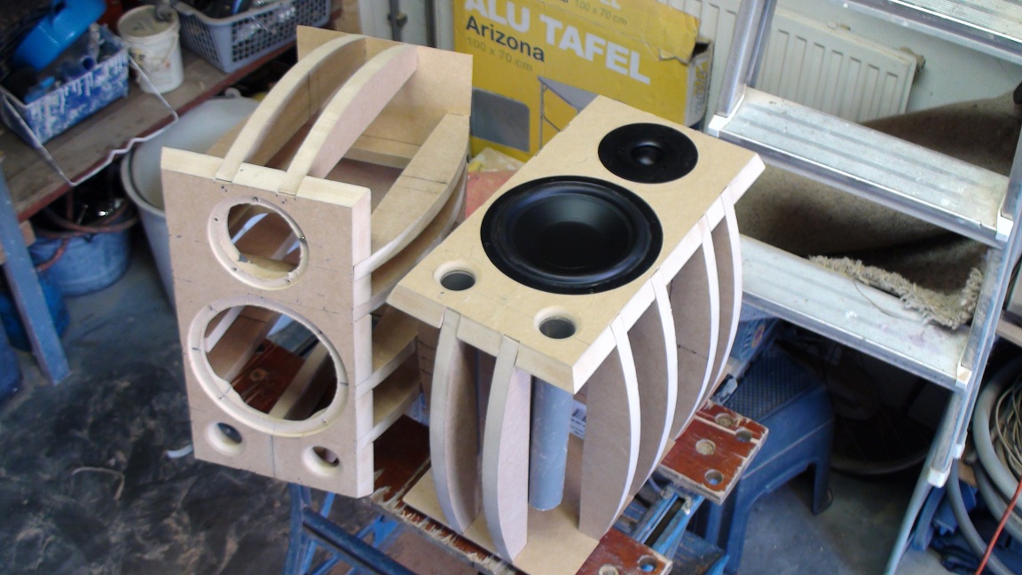

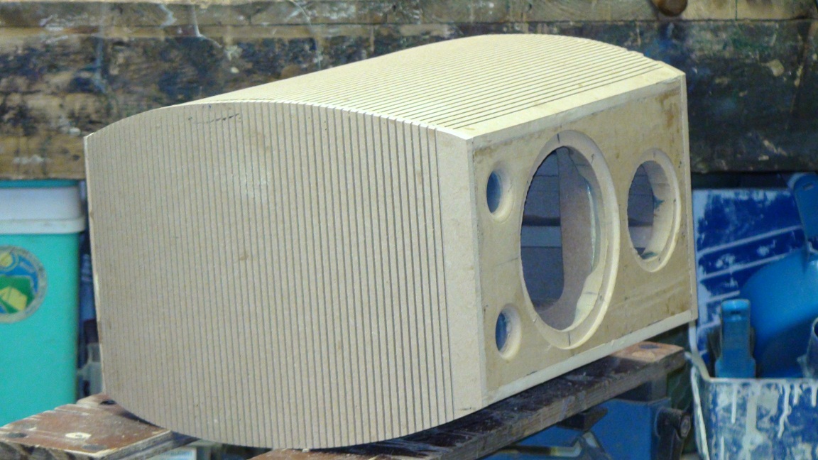

Kleine update.
De voorkant en achterkant zijn in 22.5° gedecoupeerzaagd en vervolgens netjes gemaakt met een bandschuurmachientje die ik vanochtend bij de aldi heb gehaald
Top zo'n apparaatje! ten sterkste aan te bevelen. (kun je lekker je foutjes wegschuren(A))

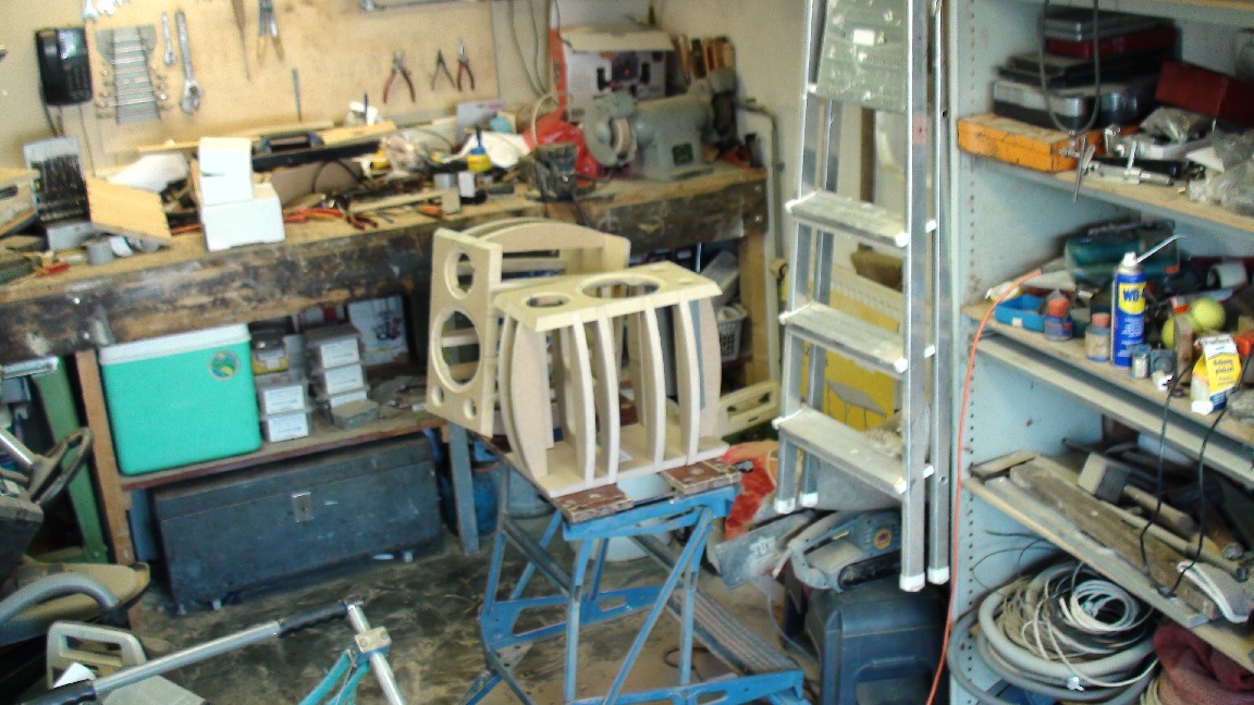

alle ribben heb ik ook af intussen. (zie. de laatste afbeelding in post 1)
Ik zal maandag even een fotootje plaatsen van de progressie.

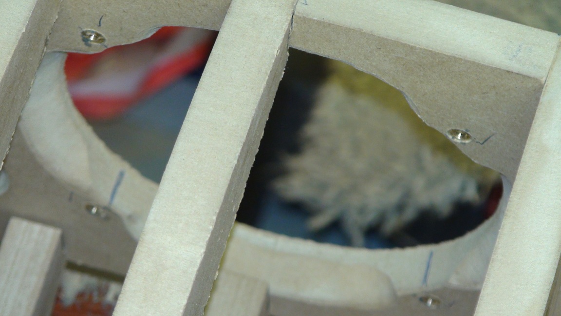

ik heb 2 vragen.
1.) wat is jullie ervaring met het bevestigen van filters. hebben deze nog effect op het geluid in de manier van plaatsen?
ik zit namelijk te denken om een vierkant plaatje uit de achterkant van de speaker te zagen. hier de filter op te bouwen en tevens de poolklemmen.
2.) ik wil het liefst een flared br. poort.. echter van de juiste maat zijn deze best schaars.
Is het mogelijk om pvc te verhitten en dan over een taps voorwerp te schuiven en deze zo "flared" te maken?
ik heb 2 vragen.

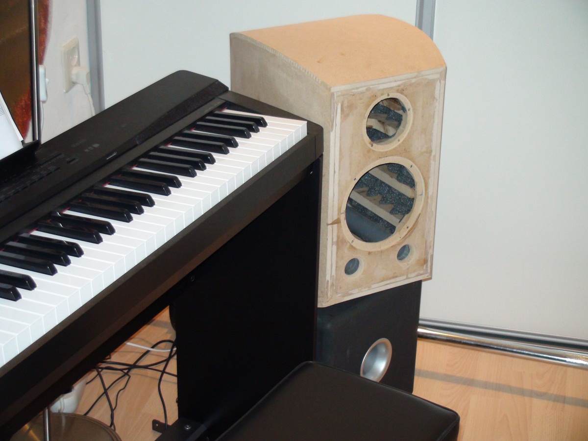

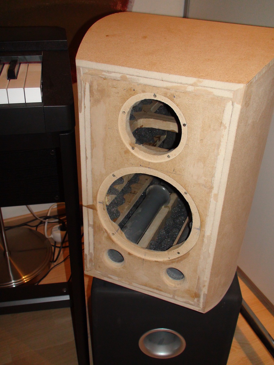

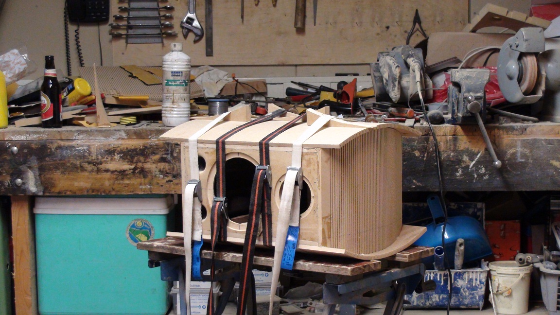

Onderstaande afbeelding toont de progressie
volgende stappen:
- gaten in de voorkant frezen voor de speakers.
- gaten in de voorkant frezen voor de BR poortjes.

Alweer een tijdje geleden dat ik progressie heb laten zien, maar het is weer zover...
Gaten voor de speakers en de basreflexpoorten zijn er in gefreesd.
Draadbusjes zitten in de baffle voor het makkelijk bevestigen van de speakers. Om er zeker van te zijn dat ze niet gaan meedraaien heb ik ze met 2-componentenlijm vast gezet.
Beide frames zijn verlijmd. Nu alleen nog de zijkanten, boven en onderkant beplakken met buigMDF
Behalve leuk, is het ook erg leerzaam. Mocht ik in de toekomst nog een set speakers maken dan ga ik dat op veel punten anders aanpakken. op de foto's zijn een paar oneffenheden te zien die ik gewoon had kunnen voorkomen door wat meer ervaring te hebben met gereedschappen ed. maarja, ik zeg maar zo. een potje bruislijm doet wonderen:-)
ondernomen acties:
PVC pijpen trompetvormig gemaakt.
Hierbij de volgende techniek toegepast. warm maken dmv gasbrander, vervolgens over een bierflesje heen schuiven. deze heeft aardig de vorm van een goede flare.
achteraf bleek dat ik ook nog een verfbrander had. hiermee is het (denk ik) nog makkelijker.
Loodbitumen
Waar dit mogelijk was heb alvast loodbitumen geplakt.
Eerste laag buigMDF geplaatst
opzich nog aardig zwak spul dat buigmdf.. bij het zagen ervan moet duidelijk worden opgelet welke kant de zaagtanden op staan zodat deze geen stukjes mdf weg slaan.
verder wordt het wel mooi glad.
Hierna nog een laag buigmdf omgekeerd en dan zou het goed moeten zijn. de lijm is niet aan te slepen trouwens.
het begint eindelijk ergens op te lijken.
Loodbitumen
Zo! Dat ziet er donders goed uit voor een eerste zelfbouw kast. Grif dat veel mensen met wat meer ervaring dat niet gaat lukken.
Petje af!
Petje af!

- matthijs1988
- Berichten: 115
- Lid geworden op: za 07 aug 2010, 23:53
- Locatie: Heteren
2e laag buigmdf zit er bijna op.. alleen onder en bovenkant nog..
super dat buigmdf. de groeven die er in zitten zijn een uitkomst voor constructielijm. Voorkomt een soort van aquaplaning maar dan met lijm..
er kan bijna gemeten worden:D...
ondernomen acties:
- de grofste oneffenheden weggewerkt met MDF-alabastine
- Vandaag mijn eerste metingen verricht bij Titus van Speaker & Co.
- een filter gesimuleerd in Speaker Workshop.
Ik ben niet ontevreden over de meetresultaten.
Handig programma dat Speaker Workshop.
Ik had wel moeite om dat programma even door te krijgen,
maar uiteindelijk is het toch gelukt een simpel filtertje te designen
zie de resultaten hieronder:
