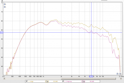

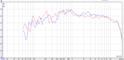

Ik heb de eq even onder handen genomen. Wat me al eerder in de metingen was opgevallen is de sterke afval van het hoog vanaf 13 kHz, dat heb ik nu ook proberen te corrigeren.
Met de eq aan zoals jullie hebben gehoord is er een tilt (paars) van 4 dB (!) extra tov van wat hij nu is (geel). Let even niet op het absolute verloop, hap-snap meting.
Het klinkt wel iets opener, precies het hoog wat jullie misschien terecht misten. In elk geval is er nog wel werk aan de winkel qua metingen en verdere finetuning.

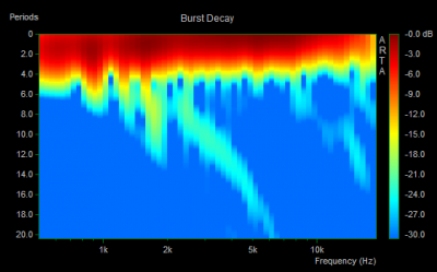

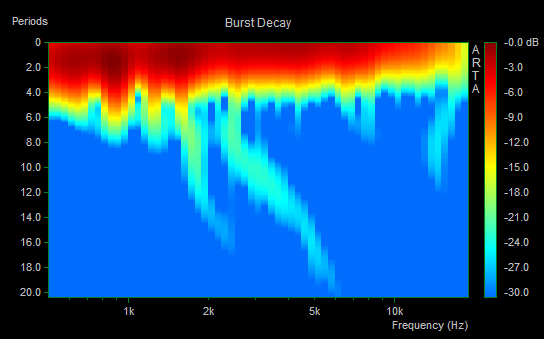

jeroen_d schreef:
Wat in ieder geval mogelijk zou moeten zijn, is of er resonanties van betekenis zijn naast de diffractie, los even waar de resonanties precies vandaan komen.
bertor, zou je met ARTA een burst decay meting willen/kunnen doen?
Hier een BD meting met arta, met schuim:
en zonder schuim:
Tja, verschil is klein, in het hoog lijkt een reflectie te worden gedempt door het schuim.
Berichten: 12874
Re: El Cuerno
Toch wel een duidelijk verschil in het voordeel van het schuim. De kleine resonanties die er zonder schuim zijn boven 2 kHz lijken met het schuim vrijwel volledig verdwenen.

Dat lijkt me aannemelijk. In Bertors geval wil je waarschijnlijk een schuim met een zo groot mogelijke demping. Hoe groter de demping hoe sterker de relatieve demping van resonanties en andere storingen die een grotere afstand door het schuim afleggen. Ik neem aan dat een schuim met een hogere PPI het geluid meer tegenhoudt. De hoorn is zo belachelijk efficiënt dat een klein beetje verlies geen probleem hoeft te zijn.

Hmm, ik ben nog niet overtuigd. Eigenlijk zou je voor het vergelijk de beide BD willen normaliseren op de 0-cycle as, omdat de versie met foam 3 dB meer demping geeft t.o.v. de versie zonder foam. Misschien is hetzelfde te bereiken door de cut-off van de versie zonder foam te zetten op -27 dB ipv -30 dB.

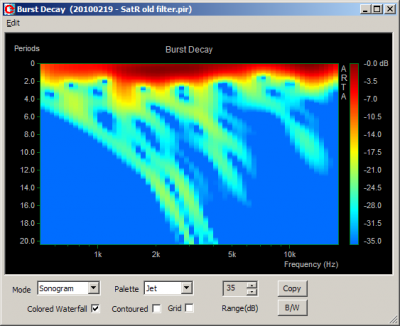

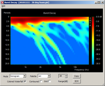

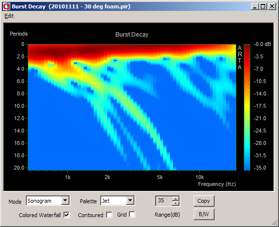

Hier nogmaals de BD plaatjes, met een voorkeur voor een verbeterde tijdresolutie ipv frequentieresolutie van de vorige plaatjes. Als eerste plaatje de versie zonder schuim, dan met schuim en als laatste een plaatje een range van 38 dB ipv 35 dB, om de 3 dB verlies van het directe pad te compenseren.
De foam lijkt inderdaad minder reflecties te geven bij een range van 35 dB, maar bij 38 dB weer meer. Het niveau is in elk geval kleiner dan -25 dB. Vergelijk dat met mijn oude dipool, daar lijken de reflecties veel sterker te zijn:
De niveaus van de reflecties liggen in elk geval hoger dan bij El Cuerno, zeker tussen de 2 en 5 kHz.

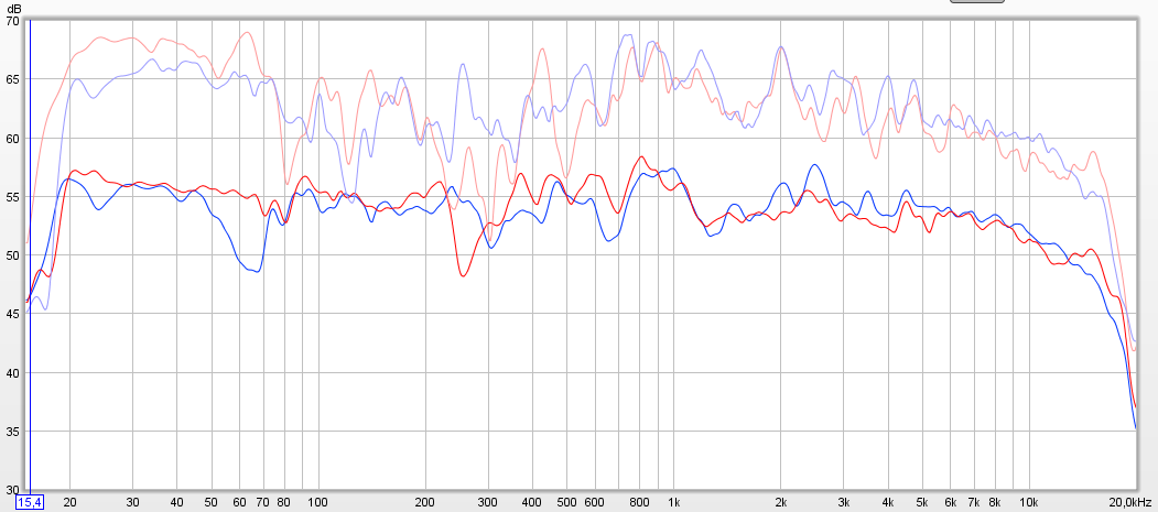

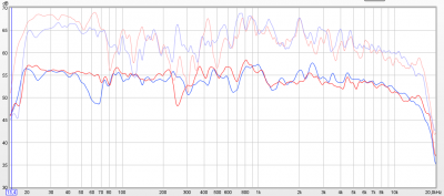

Ik ben al een paar versies filter verder. Het idee is om tot circa 1 kHz roomcorrectie toe te passen, in verschillende mate:
- tussen de 20 en 100 Hz, maximaal corrigeren
- tussen de 100 en 500 Hz mild
- tussen de 500 en 1kHz heel minimaal
Aan de satellieten is niet heel veel gewijzigd, de crossoverfrequentie staat nu op 1.5 kHz. Uit spatial average metingen op de luisterplek:
blijkt dat de dipoolafval pas serieus begint onder de 200 Hz. De crossoverfrequentie naar de subs is nu dan ook gekozen op 200 Hz. Het zou nog lager kunnen, maar ik wil daar niet teveel boosten, daar heb ik het versterkervermogen niet voor ;)
En hier de in-room metingen van het totaal:
De lichte lijnen zijn zoals de jongens het hebben gehoord. Tussen de 400 Hz en 3 kHz is er duidelijk teveel energie aanwezig. In de nieuwe situatie zijn er ook nog wel een paar kleine puntjes. Met name de piek bij 900 Hz zou beter moeten kunnen. Dat wordt waarschijnlijk beter als ik echt cardioide afstraalgedrag voor het mid kan krijgen, nu is dat nog niet optimaal. Op 1.3 kHz lijkt er wat weinig energie te zijn, mogelijk is de crossover van mid naar hoog nog niet optimaal. Het laag onder de 70 Hz is weer mono, dat scheelde een paar grote pieken die niet weggeregeld hoefden te worden. Er zijn verder nog wel een paar dipjes te zien tussen 70 Hz en 1 kHz, maar daar laat ik zitten.

Dit ziet er wel beter uit :). Toch lijkt er na de 1 kHz iets vreemds te gebeuren. Is dit de reflectie van de achterwand (achter de bank)? Ook lijkt er vanaf 20Hz tot 1kHz een licht dal te zitten. Van 2dB ongeveer. Wil je hier nog wat aan te doen?
bertor
Berichten: 1368
Locatie: Enschede
Re: El Cuerno
Bericht door bertor »
De wand op 30 cm achter de luisterplek zal zeker een sterke reflectie geven. Dat zou die dip op 1 kHz kunnen verklaren.
Het laag loopt iets op, dat is niet erg. Als je de piek bij 900 Hz wegdenkt is de respons wel binnen 1 dB vlak van 100 Hz tot 4 kHz.
