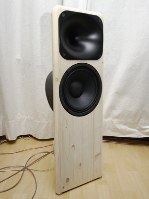

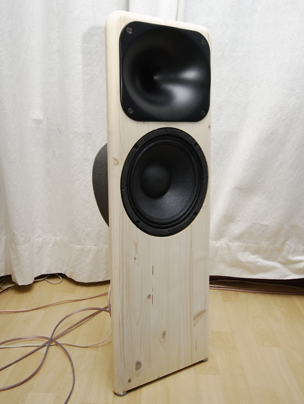

Het zelfbouwvirus had weer ongenadig toegeslagen. De satellieten van BruteSPK1 waren nog niet droog achter de oren of ze hebben weer plaats moeten maken voor een experiment met een hoorn/waveguide. Waarom? Gewoon, omdat ik nieuwsgierig was hoe een luidspreker die een sterke bundeling heeft zou klinken in mijn kamer :)
Het geheel is opgebouwd uit een plank mooie vurenhouten plank van 30x90 cm met daarop
- B&C 10PS26
- 18-Sound NSD1095N op een XT-1086 hoorn
De 10" B&C woofer wordt aan de achterzijde een beetje gedempt met een stuk foam. Daardoor wordt het afstraal gedrag als het goed is cardioide zo tegen 1 kHz zodat er een mooie overgang naar de waveguide is.

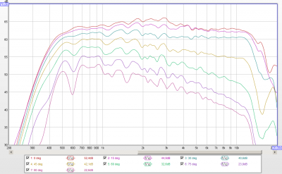

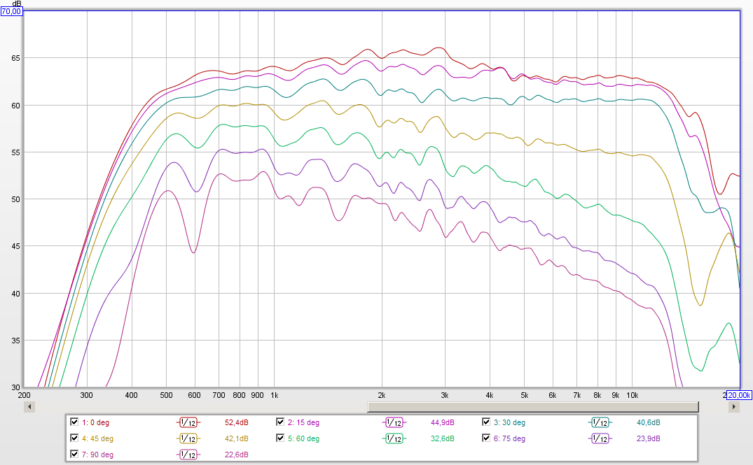

Verder, geen passief filter meer, te tijdrovend. Er zit alleen een hoogdoorlaat op de NSD1095N van 9,4 uF. Momenteel draait het met 2 subs in cornerwoofer configuratie vanwege een tekort aan versterkers. De overgangsfrequentie naar de woofers is 350 Hz en van mid naar hoog is dat 1300 Hz, 4e orde akoestisch.
Het afstraalgedrag is dik in orde.
tijdvenster 20 ms, blackman-harris 7, 1/12 octave smoothing
Met een 15" woofer en waveguide zal het vast allemaal nog veel beter worden, maar dat is een no-go in mijn huiskamer, deze zijn al groot genoeg :)
