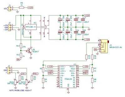

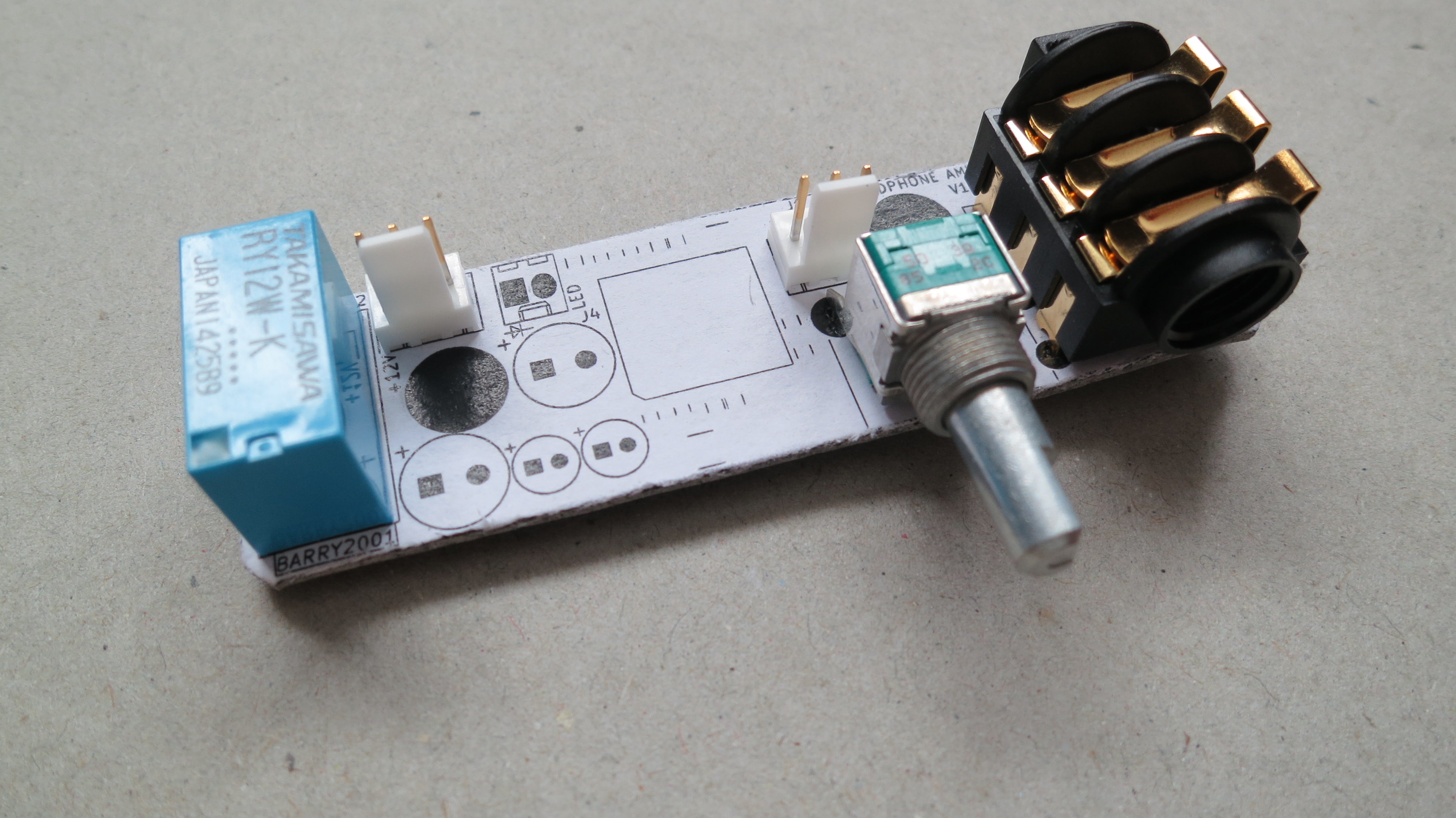

Een tussenstand, ben met eea bezig geweest. Allereerst de hoofdtelefoonversterker, rond de TPA6120. Eigenlijk zit alles al in de chip zelf, hij wil een laagohmige weerstand aan de uitgang zien, het circuit komt uit de datasheet. Voeding, een volumepotmeter uiteraard en een 6.3mm jack plug. Oja, omdat ik de hoofdtelefoonuitgang alleen sporadisch zal gebruiken wil ik 'm uit kunnen schakelen. Ik heb hier voor het NC gnd (S) contact gebruikt op het chassisdeel, zodat er niet nog een schakelaar op het front hoeft en hij automatisch inschakelt. Alles is geisoleerd opgebouwd, in elk geval geisoleerd van de massa van de behuizing.
In layout:
Zoals gezegd is ruimte een dingetje, heb de print 1:1 uitgeprint en op een stukje karton geplakt. Hier prik ik de grotere componenten op, zodat eenvoudig te zien is of het past. PS voor de 3D printers hier, dit kun je ook perfekt printen! Bij gebrek aan een 3D printer hier dus.

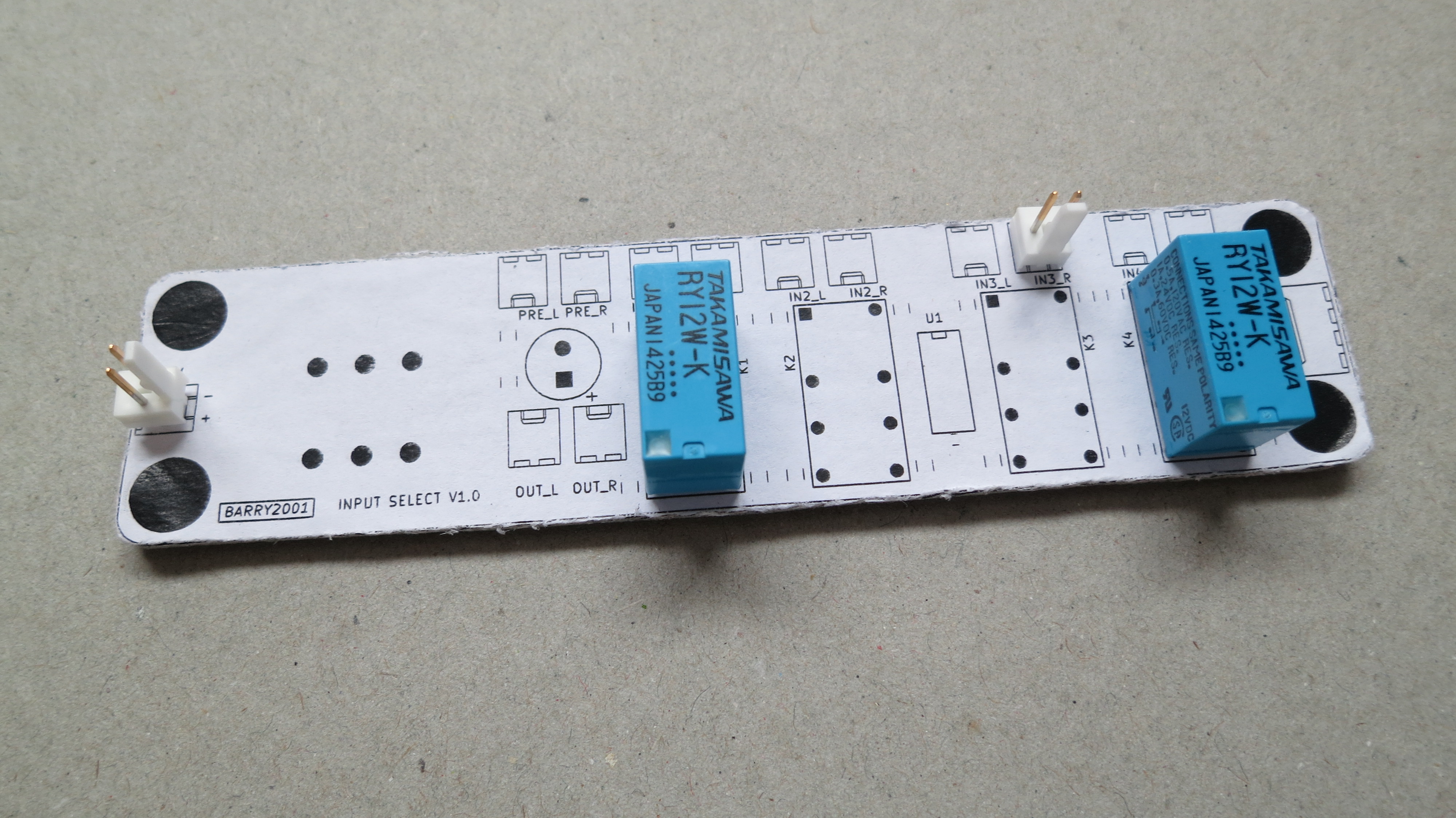

Ingangsselectie, dit is eigenlijk hetzelfde idee als die ik ook al in vorige versterkers heb zitten. Simpel en goed. Alleen nu geen motorpot, het motortje vd vorige gebruik ik in de praktijk eigenlijk niet, en de ruimte kunnen we gebruiken....
Potmeter (nou net waar het om gaat
) heb ik niet meer liggen zie ik, nog even bestellen. Komt op de onderkant vd print, wordt een standaard logaritmische blauwe Alps.

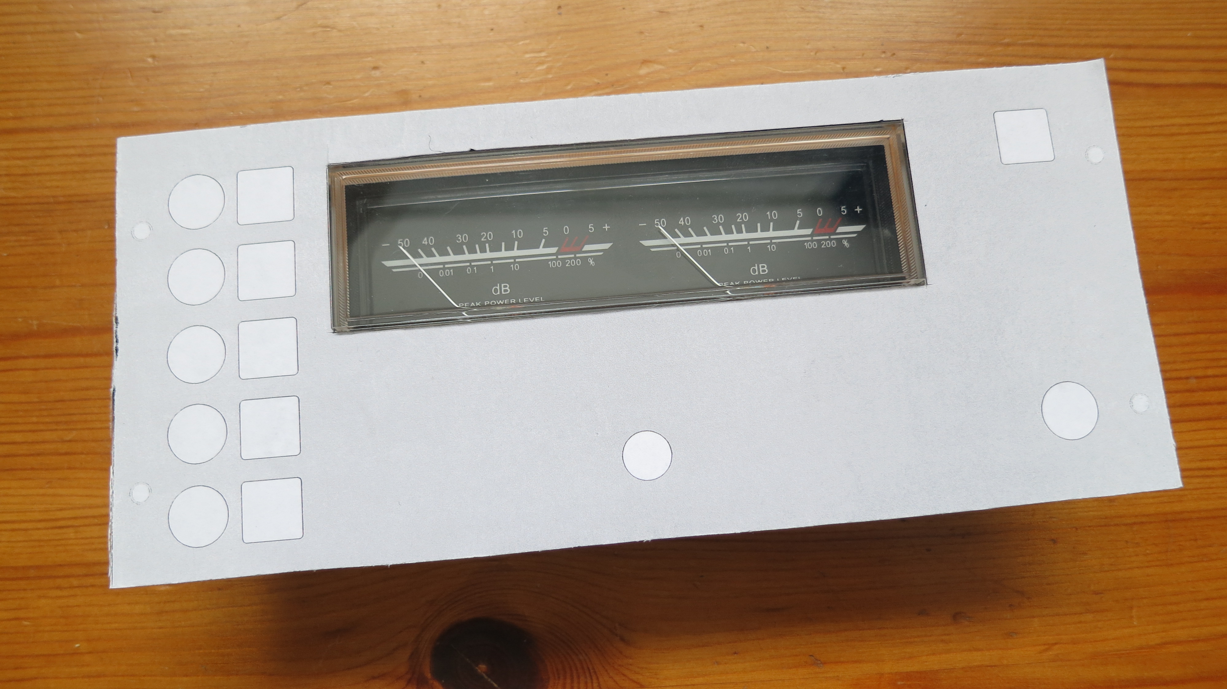

Dan het frontje, ook dit uitgeprint en geplakt zodat ik nog wat kan aanpassen mocht het nodig zijn. Uitsparing gemaakt voor de wappers, die met name aan de achterkant nog wel wat ruimte in nemen.

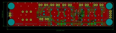

In layout:

Zou wel kijken hoe het zit met de bias van de ingang van de TPA. Misschien moet er nog een weerstandje naar massa. Anders krijg je gekraak via de potmeter.

Wel handig, dat uitprinten, nu het nogal passen en meten is.
Kunnen die wappers niet wat uitsteken, scheelt in de binnenruimte.
En is het de bedoeling bij de ingangskeuze meer als een ingang tegelijk te kunnen kiezen en ook een stand geen ingang ?
Zoniet is die schakeling uitgebreider dan nodig, kan dan met een relais minder.

Je bedoelt dat als de bias van de TPA via de loper van de potmeter loopt deze kan gaan kraken als de loper heel even geen contact maakt. Niet bij stil gestaan, goede opmerking, ik weet niet of dit zo is. Ik kan zowiezo uit voorzorg de footprint op het bordje zetten, op de loper van de pot. Als het nodig is zou ik 'm kunnen plaatsen. Ik gebruik 0603 dus die kan er altijd nog wel bij. Dit:Pjotr schreef:Zou wel kijken hoe het zit met de bias van de ingang van de TPA. Misschien moet er nog een weerstandje naar massa. Anders krijg je gekraak via de potmeter.
Nee, de wappers kunnen niet uitsteken, die hebben een naar buiten staand gedeelte, dat is het gedeelte wat je ziet. Het front wordt vrij dik, ik denk 4 of 5mm, wat wel zou kunnen is dat in het hele stuk waar de meter zit wat wordt uitgefreesd. Gaat wat ver denk ik voor misschien 2mm winst, en volgens mij moet het zo ook kunnen.Ah!buis schreef:Wel handig, dat uitprinten, nu het nogal passen en meten is.
Die selectie schakelaars, klopt precies wat je zegt. Vind het wel leuk de buitenkant een beetje 80's style te maken, wappers, en losse wat lompe schakelaars die niet mechanisch onderling verbonden zijn. Dus inderdaad kunnen er meerdere ingangen tegelijk worden gekozen, of geen. Ik weet niet precies waar je op doelt, maar als ik het bordje houd zoals íe nu is is íe universeel. En zou je 'm bijvoorbeeld ook met ene draaischakelaar kunnen gebruiken.

Het was omdat je nogal krap zit in de kast en een relais minder is gelijk ook een kleiner print.
Wat schakelen betreft maakt 't niet uit, kan ook met een draaischakelaar.

Weer even een tussenstand. De volgende printjes, allereerst die voor de net schakelaar. Komt achterin de kast, met een verlengde as naar voor, ik wil het apparaat spanningsloos kunnen schakelen. Ook wil ik de streamer die ik gebruik gelijk mee aan en uit kunnen schakelen, dus zit er een extra uitgang op. Layout:

Heb de printen ook weer uitgeprint op een stukje papier en wat componenten erin gedrukt, zodat ik deze in m'n model kan gebruiken. Samen met de vorige printen (potmeter is inmiddels ook binnen gekomen) ziet het er zo uit:
