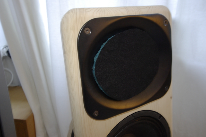

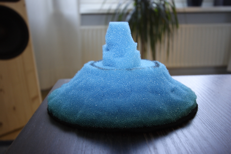

Ik speel al een week met de open-cell schuim in de waveguides, zoals dat blauwe:
Met crea-bea knipwerk wordt er dan een plug van gefabriceerd

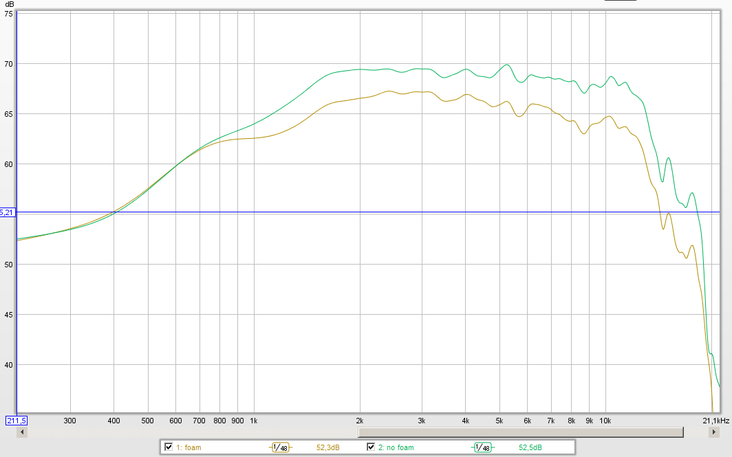

De demping van het schuim is op 30 graden en circa 1 meter gemeten en bedraagt ongeveer 2.5 dB:

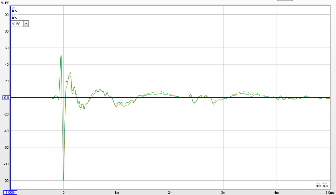

En de impuls:

Over het klankverschil met en zonder kon ik al niks zinnigs zeggen. De metingen laten, naast de uniforme demping, eigenlijk ook niet veel zien. Ik verwacht wel enige invloed in afstraalgedrag, omdat de foam aan de voorzijde gewoon vlak is in plaats van bol zoals bij Geddes. Op deze manier is de weglengte door het schuim is op 30 graden groter (meer demping) dan op 0 graden. Al zal het verschil niet meer zijn dan een paar tiende dB.

Jij zit niet stil zeg! Kun je wat meer over het schuim vertellen? Weet je bijvoorbeeld hoeveel PPI het is? Als ik me niet vergis raadt Geddes 30 PPI aan. Volgens mij heeft hij het overigens nooit tot in de diepte uitgepluisd.
Als wat Geddes over HOM zegt waar is, zou het schuim in jouw geval waarschijnlijk een groter klankmatig voordeel moeten opleveren. Zijn eigen hoorns zijn geoptimaliseerd om een zo laag mogelijke HOM te krijgen, maar dat is bij die van jou niet het geval. Bij jouw hoorns zal de HOM dus meer aanwezig zijn en minder gemaskeerd worden. Het verminderen van de HOM zou daarom volgens mij bij jou juist meer hoorbaar moeten zijn.
