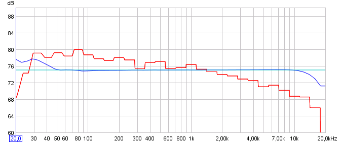

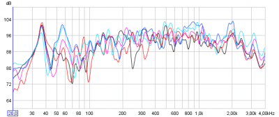

De correctie van de woofer met de spatial average methode: luisterplek + 4 plaatsen er omheen op +/- 75 cm. Hieronder voor het linker kanaal, rechts ziet er ongeveer hetzelfde uit.

Het correctiefilter is wederom zeer simpel, 7 PEQ's.
De donkerblauwe lijn is de gecombineerde target. Deze bestaat uit een 'housecurve':
30 6.0
35 4.4
40 3.1
45 2.0
50 1.1
90 0.0
(ik hou van stevige bas) en de afval van de geluidskaart (-3 dB op 30 Hz).

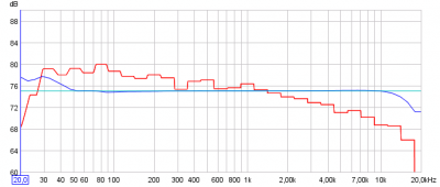

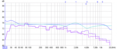

Hieronder is een 1/3 octaaf RTA spatial average van 6 plekken te zien. Er is niet-gecorreleerde stereo roze ruis afgespeeld.
De bas is +/- 2 dB vlak, maar er zit een gekke dip tussen 1 en 4 kHz. Deze vervolgens rechtgetrokken met een paar PEQ's, de 'roomcorrectie' voor het midhoog.

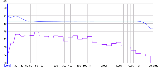

En het uiteindelijke resultaat, wederom een spatial average.

Dit is het resultaat van veel experiment: meten, luisteren en verbanden leggen.
Ik denk dat de tonale balans en de nu wel in orde is. Het laag is strak, diep en goed doortekend. De imaging is redelijk, niet superscherp. Ik denk dat dat komt door de vele nabij objecten: zijmuur, tv rechts, grote salontafel enz.
Het hoog heeft nog wel een probleem lijkt het. Met name sss klanken lijken een kleine resonantie te hebben, zo klinkt het tenminste. Heb het nog niet kunnen vaststellen met metingen. Mogelijk is de Neo3 defect. Zou het ook een electronica probleem kunnen zijn? Versterker niet zo fris, toch de geluidskaart, versterker vindt een belasting van 4 Ohm niet lekker, etc...?

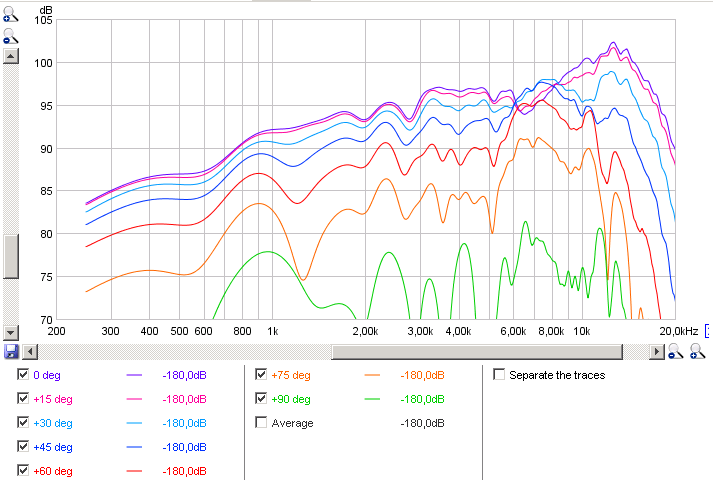

Het afstraalgedrag links en rechts. Tot 5 kHz netjes dipool. Ik heb ook de symmetrie gecontroleerd door ook naar -90 graden te meten. Dat is in orde.

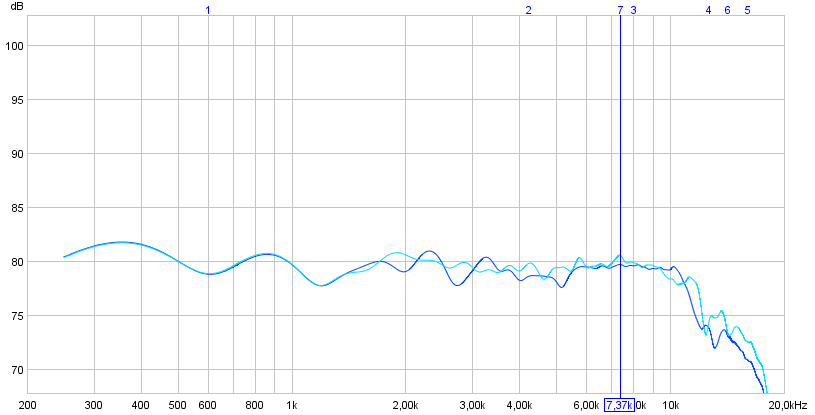

Het correctiefilter voor rechts en de verwachte respons op beide kanalen, 15 graden
Ik heb de kleine piekjes na 10 kHz niet helemaal weggewerkt. Uit het afstraalgedrag is me niet helemaal duidelijk of dit nu diffractie of resonantie is.

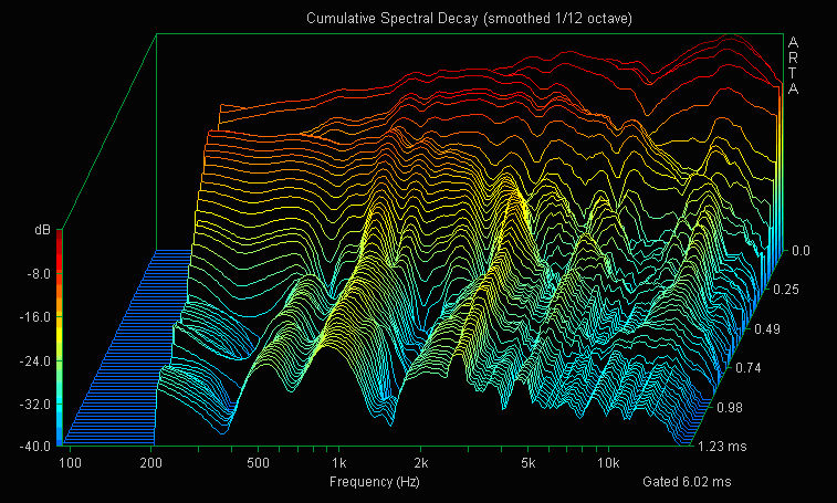

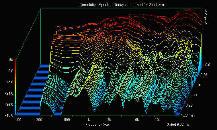

Hier nog de CSD's van links en rechts op 60 cm, 0 graden.
Rechts
Rechts
Links
Links
Berichten: 12874
Dat ziet er allemaal best goed uit. Maar, als je de average neemt zul je zien dat 7kHz bevoordeeld is in de power response. Uit de average kun je heel mooi afleiden hoeveel je dat gebied ongeveer moet verzwakken. Ik zie nog steeds geen correctie voor dat gebied in je filter.

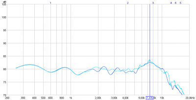

Dit is de average van +/- 15 t/m +/- 60 graden, met daarover bovengenoemde filter. Er zit inderdaad een bult rond de 7 kHz.
bertor
Berichten: 1368
Locatie: Enschede
Bericht door bertor »
En nu platgeslagen met een EQ van -3 dB en Q van 2 op 7370 Hz.
