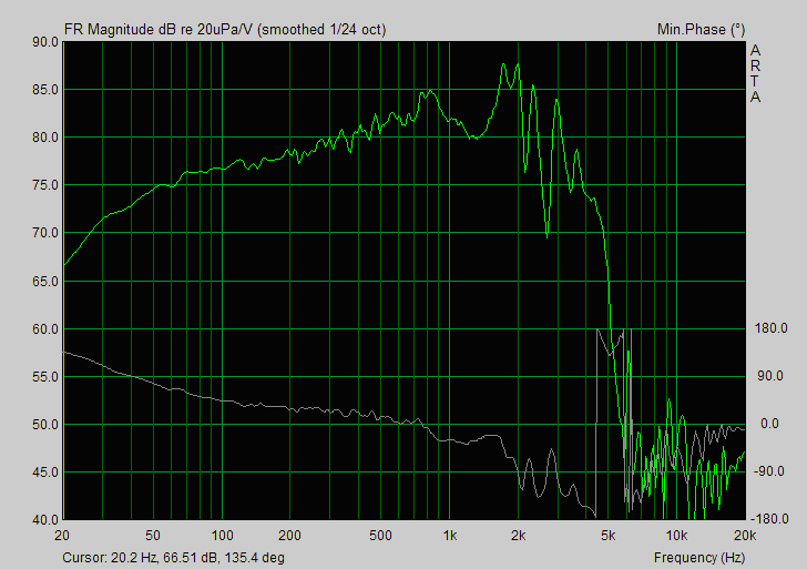

Nouja, vooraf had ik het vermoeden dat het plafond geen rol speelde, gokje afstand 2 meter, window dus ca 7 ms en dat is achteraf bevestigd door deze nettere analyse 8)
Ik ben heel benieuwd wat de meting op 2 meter doet. Maar de interpretatie wordt dan moeilijker omdat je dan met een korter tijdvenster moet meten.
Ik zou het noppenschuim op de vloer mee kunnen nemen in mijn ontwerp. Echter, toen mijn vriendin dat spul op de vloer zag liggen vroeg ze of dat altijd zo moest. Ik heb toen snel gezegd: 'nee natuurlijk niet, is alleen voor de meting', maar hiermee dus wel een oplossing verspeeld :roll:
Maar zonder gekheid, ik wil hier verder niks aan doen. Er een salontafel (vol met troep die de reflectie verstrooit) en dempt de vloer wel aardig, dus waarschijnlijk valt dit effect mee in de praktijk.

Goed werk Bertor!
Wat me verbaast, is dat de dip bij 150 hz nagenoeg wegvalt bij de meting met demping op de vloer. Werkt schuim dan werkelijk zo effectief bij dergelijk lage frequenties?

150 Hz is circa 7 ms en dat is de lengte van het tijdvenster.
Het tijdvenster kapt als het ware de lage frequenties af, ik zou er niks zinnigs over durven beweren.

Die 150 hz zit inderdaad net boven de rand van je meting, maar komt ook in de The Edgesimulatie terug. Heb je beide metingen met een 8ms timewindow gedaan?

Je hebt gelijk, dat is inderdaad zo, was me nog niet opgevallen :) Voor mijn situatie maakt het niet zoveel uit, want op 200 Hz doen de twee SLS315 mee.
Het tijdvenster kan varieren tussen die twee metingen, misschien een ms ofzo. Nog eens overdoen dus die meting...

Hmm, nog even gesimuleerd met Edge zonder reflectie en de dip is weg. Die ene ms verschil in tijdvenster kan die dip niet 'wegtoveren', dus ik denk dat het noppenschuim inderdaad nog wel wat kan doen op 150 Hz...
Berichten: 12874
Je mag niet meer dan 20% demping verwachten bij redelijk dik noppenschuim op 150 Hz als het om een enkele mat van een paar cm dik gaat, hooguit enkele dB's dus. Het begint pas echt heftig te dempen boven zo'n 700 Hz.

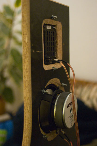

Inmiddels is er een testversie van de mid-hoog baffle. Tweemaal een boekenplank spaanplaat van 30 cm breed en 105 cm hoog. Later heb ik het bovenste deel weggezaagd om om een 20 cm brede baffle te krijgen.
Er is voor gezorgd dat de units genoeg 'ademruimte' hebben aan de achterzijde.

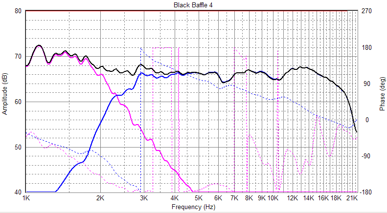

De zwarte lijn is de gesimuleerde totale response, de rode is de gemeten respons. Alles op 1 meter afstand, 90 cm hoog en onder een hoek van 15 graden en bovengenoemde waarden.
Er is nu een diepe dip te zien in de simulatie, terwijl deze niet in de meting voorkomt.
