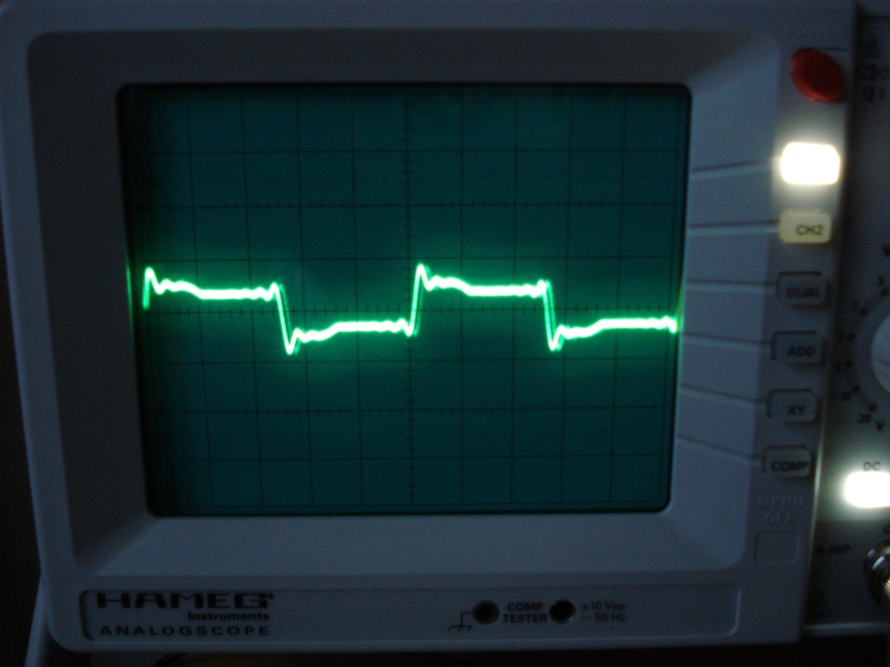

Hangt er vanaf welk vermogen we aan de uitgang zien hier :D Zie dat je V/div op 0.2V staat, wat voor probe gebruik je?

Dit is met een 1:1 probe. Het is de kalibratie blokgolf van de scope, 0.2Vpp rechtstreeks de versterker in. Het is de enige schone blokgolf die ik tot mijn beschikking heb. Heb helaas geen functiegenerator. :(

Ok, dan geloof ik dat het netjes uitziet. Je zou eigenlijk eens moeten kijken met line niveau in, 1Vpp. Als je geen toonfiets hebt, misschien appje op de tlf?

Andere geluidsbronnen die ik thuis heb leveren alleen een blokgolf met veel naslingering, daar heb ik niks aan.

Ja die is er wel maar de uitgang van mijn telefoon levert zoiets:
Berichten: 17870
Re: ECL82 SE buizenversterker met vintage Philips trafo's
Dat is meer een schokgolf, i.p.v. een blokgolf. :lol:

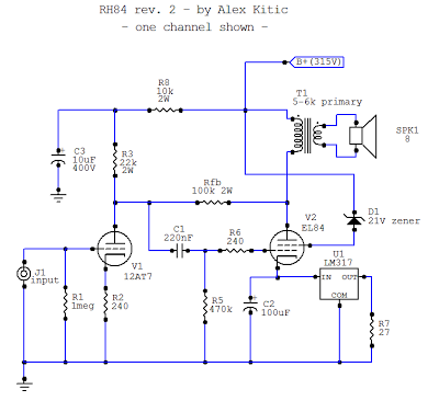

Omdat de kathodevoltages, en daarmee de ruststroom, al een beetje aan het verlopen waren (buisveroudering?) heb ik de kathodeweerstanden vervangen door een LM317 in currentsink configuratie zoals in het schema. Ik heb een 34 ohm weerstand gebruikt en een elco van 100uF. De ruststroom blijft nu op de ingestelde waarde gedurende de levensduur van de buizen.
Het brengt ook nog wat verbetering in het geluid, prachtig gedetailleerd klinkt het. :D

Heb je die LM317 wel van wat koeling voorzien ? Verstookt bijna 1W, wordt ie al flink warm.
Met een EL84 is dat niet zo, minder -Vg1, maar je hebt een ECL82 met meer dan 20V over die LM.
Berichten: 3690
Locatie: Julianadorp
Bericht door knuisje »
Ja, heb er een koelprofiel op gezet want ze worden inderdaad aardig warm.
Weer gerustgesteld :sure:

knuisje schreef:
...... de kathodeweerstanden vervangen door een LM317 in currentsink configuratie ....
is dat iets dat ook in andere SE ontwerpen nuttig is?

Er is al eerder iets over geschreven: viewtopic.php?f=7&t=20540
Het is niet specifiek voor SE, kan (juist) ook bij PP. Wel de maximale voltages en dissipatie van de LM317 in de gaten houden.
