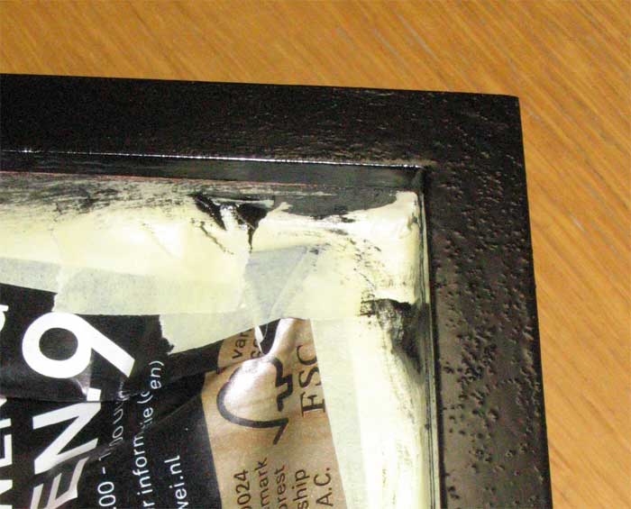

Iig is dit wat ik krijg als je na 5 minuten de Historlak na wilt strijken. De korrels zijn beslist geen stof maar komen van de bovenlaag die al enigszins droog is. Strijk je het in 1 keer er op dan is het wel superstrak en glad. Maar dat gaat dus niet met een kast met dergelijke randen.

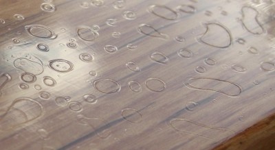

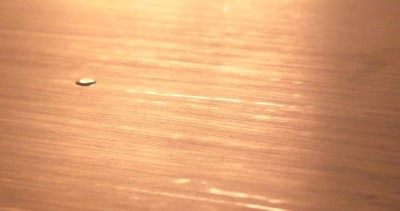

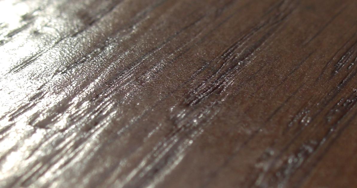

Hier de beloofde foto's:
1: Eerste laag vloerlak. Hier is duidelijk de nerf te zien (sterke zoom gebruikt).
2: Laagje zes en al opgeschuurd. Je ziet ook een vuldruppel, het duurde mij te lang om de grote putten (kast heeft nogal wat meegemaakt :twisted: ) "normaal" te vullen door meerdere lagen op te brengen ... daarom maar een dikke druppel er in laten vallen.
3: Tweede spuitlaag. Dit effect krijg je als er regendruppels op de net niet droge lak vallen :evil:
4: Resultaat na vier spuitlagen (was denk ik in drie lagen klaar geweest als de natuur mij niet had tegengewerkt :shock: ).
Tweede spuitlaag
Tweede spuitlaag

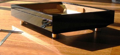

Dat ziet er goed uit :) Vanmorgen dus ook maar even naar de Hema afgereisd (dat zit hier een paar dorpjes verderop) en een spuitbus zwart hoogglans gehaald. Zijdeglans hadden ze niet. Alles zorgvuldig met waterproof 600 opgeschuurd en gespoten. Er gaat toch niets boven met waterproof schuren.
Nou het resultaat mag er zijn :D Het moet nog een nachtje drogen maar het eerste resultaat ziet er erg goed uit!

Glanzend zwart blijft moeilijk fotograferen maar dit is het dan. Het is niet perfect spiegelend maar dat kan ook niet zonder polijsten. En eigenlijk wil ik dat ook niet. Dan dissoneert het teveel met het toch wel door de tijd ietwat aangetastte bovenplaat van het chassis van de TD160
