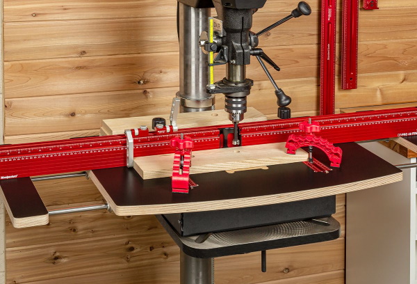

Dit bijv.
Ik heb ook naar die zwaarte huvema zitten kijken. Wel wat meer uitlading maar ook wel een stukje duurder...
Re: Aanschaf Tafelboormachine
hardbats schreef:
hardbats schreef:
.... een tafel met fench ...
wazdah?
Dit bijv.
Als de tafel haaks op de kolom zit en er geen speling op de boorpinole zit en niet te veel rammelt Zou ik ook daar voor gegaan Bas
Je moet met plezier een gaatje er kunnen boren O:)
Niet met vies gezicht en oorwarmers op :lol:

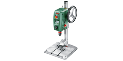

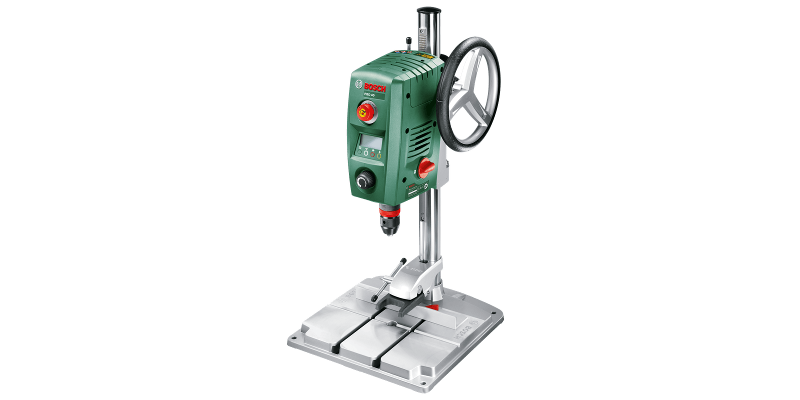

Ik heb een tijdje terug de Bosch PBD 40 gekocht. Relatief compact digitaal ding, maar kan prima overweg met een 40mm speedboor. Enige dat wat minder is, is dat de afstand van boor tot statief niet erg groot is.
2 versnellingen met digitale toerenregeling en digitale diepte meter met manuele stop.
