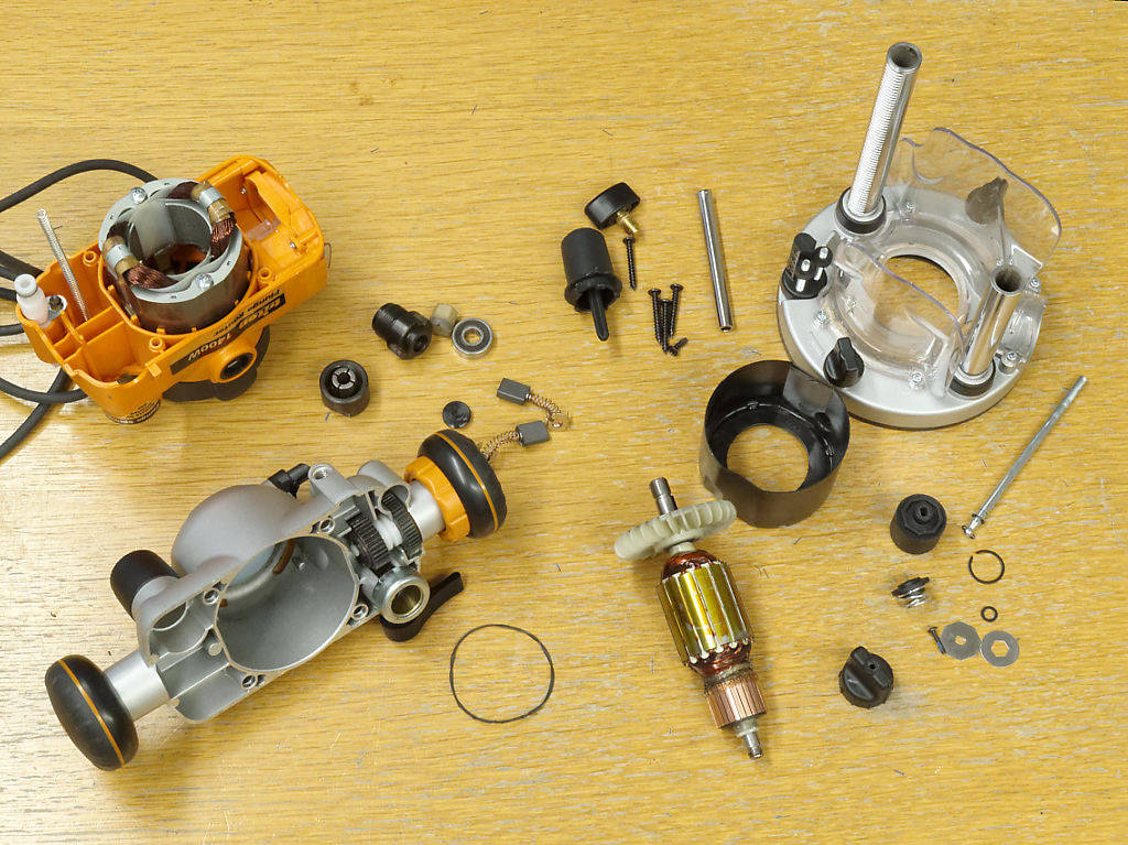

Na 5 jaar trouwe dienst en intensief gebruik is ie ontploft

Ziet er anders toch knap schoon uit van binnen...

Pjotr schreef:ontploft
Bedoel je "boem" of quasie willekeurig uit elkaar gehaald... Zelfs de koolborstels hebben geen sporen nagelaten op de rotor..
Pjotr schreef: Na 5 jaar
Time flies... Op 27 maart 2011 schreef je dat je 'm een week had... Dat is nog geen vier jaar toch??

audiomanics schreef:Pjotr schreef:ontploft
Kees
Mijn hoofd is geen kalender Kees maar toch fijn dat iemand het bijhoudt
Nee, geen knal, het was meer een voetzoeker. Vorig weekend had ik hem weer onder de tafel geschroefd voor een freesklusje. Hij liep af en toe wat al onregelmatig maar nu wel heel erg. Bovendien rook ik een verdacht ozon luchtje. Nadere inspectie gaf een fraai groen-blauw vuurwerkspektakel rond de commutator te zien. Dat is wel een fraai gezicht maar niet de bedoeling. Nu heb ik er al aardig wat alu mee gefreesd en dacht aan een vast gelaste spaander alu op de commutator die kortsluiting maakte. Dat bleek niet het geval en heb de commutator even goed schoongemaakt met P1200 schuurpapier voor nadere inspectie, vandaar dat die weer zo mooi blank is
Na doormeten bleken er 2 windingen van de rotor onderbroken te zijn. Ja, dat wil wel vlammen met de stroom die er loopt en de zelfinductie van de rotor
Wat wel even een puzzel was, was hoe de chuck los te krijgen. Die zit met hele fijne schroefdraad op de rotoras vast geschroefd en natuurlijk muurvast. Maar gelukkig biedt het internet dan ook weer uitkomst: http://www.raygirling.com/dismtra1.htm (onderaan de pagina). Dus even de compressor op de koelvin en het werkt als een tierelier, de chuck kwam gelijk los.
@Ray
Ja, hij was i.d.d. nog opmerkelijk schoon van binnen na al die jaren. Nauwelijks wat stof te vinden. Nu moet ik wel zeggen ik hem altijd met stofafzuiging gebruikt heb en die werkt erg goed bij deze machine. Daar is goed over nagedacht.

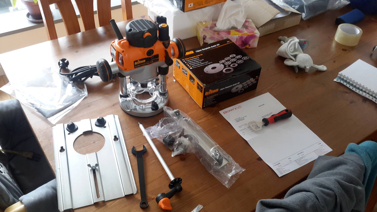

Ik heb zo juist bij Borenco een Triton MOF001 met accessiore set besteld

En wat bracht de DHL net?
Klasse van Borenco
Klasse van Borenco

Mooi, ga je veel plezier van hebben! Heb je er ook gelijk stofafzuigslang bij besteld? Die mis ik op de foto. Is een vrij specifiek maat met linksdraaiende spoed.

Nee die heb ik op t werk wel liggen...

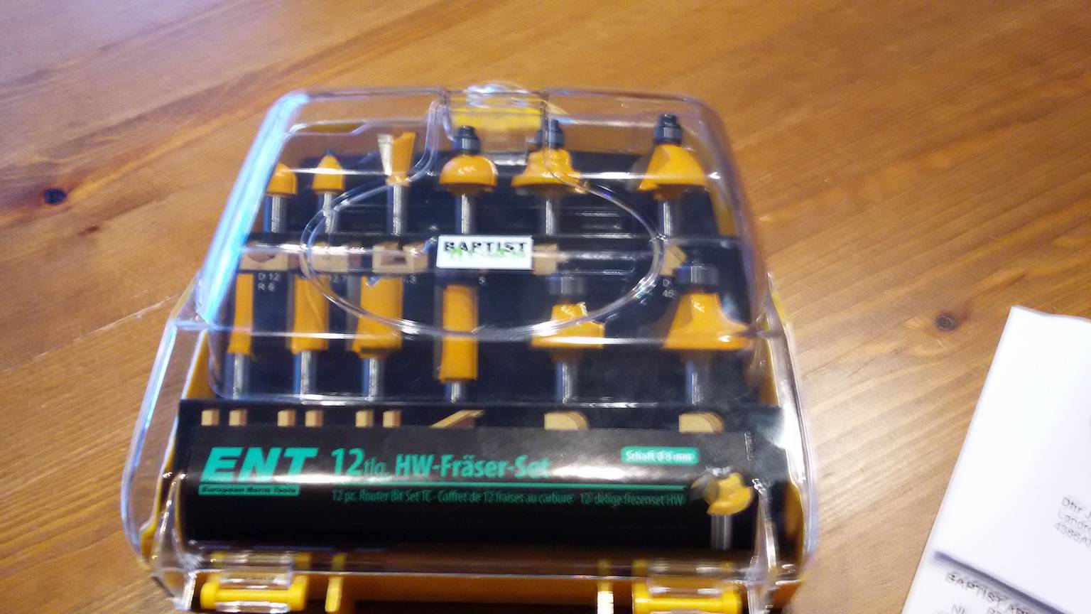

Nu m'n setje ENT frezen nog want ik heb laatst m'n praxis eigen merk frees weggegooid met alles erbij...ding was gevaarlijk aan het worden en als ie er ligt ga je hem toch gebruiken!
Wat me mee valt is trouwens dat je er een prima cirkelgeleider bij krijgt waar ook de zijgeleider op kan, prima!

Softstart? Lijkt mij van niet. Na reparatie van de rotor liep de mijne weer als een zonnetje en doet dat nog steeds. Vertoonde dezelfde symptomen als die van Kees.
@Kees,
Zou eens kijken of de commutator erg vonkt. Dan is er beslist een wikkeling stuk. Tja die rare Britten ook hè met hun "armature"
Maar wou je die rotor zelf gaan repareren dan? Veel succes! Dat het toerental inzakt geeft ook te denken. Er zit n.l. een uitstekende tacho geregelde toerentalstabilisatie in!
Als je hem dagelijks gebruikt zou ik niet moeilijk doen en hup gelijk een nieuwe rotor + koolborstels bestellen. De mijne kwam inclusief nieuwe lagers er al op geperst. Oh ja, als je dan toch bestelt, bestel er dan gelijk een nieuw wormasje bij voor de hoogte verstelling, de nieuwe is van staal i.t.t. de oude die van nylon was.
