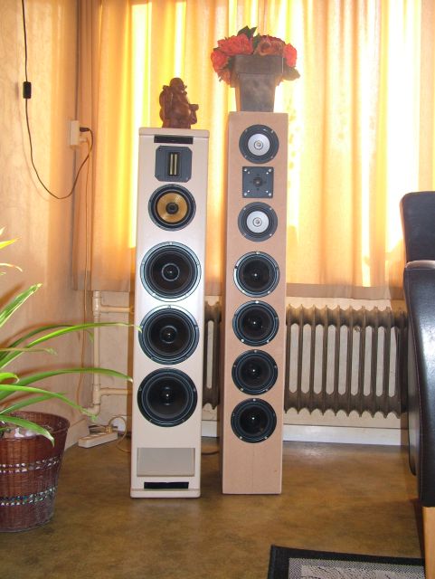

ldm-tuning schreef:
Ik heb nu 2 TL staan maar die vind mijn vriendin te groot dus ik moet op zoek naar wat kleiners.
Het hoeft niet hard te zijn als het maar zuiver is.
Tja, weet je, je hebt het mexico griep firus en het Dokkumer TL firus.. :D
Maar hoe groot zijn je TL kasten en heb je wel es geprobeerd je vriendin te verschalken door die boxen een ander uiterlijk te geven?
Kleur aanpassen aan het interieur, bloemetje er op en zo....Is mij wel gelukt. En mijn huidige kasten zijn nog groter dan die waar ze toen over "struikelde".. 8)
(Plaatje is ff via imagecheck. Ben het origineel kwijt.
edit by mod: dan sla je 'm toch op vanaf plaatjeshek...
