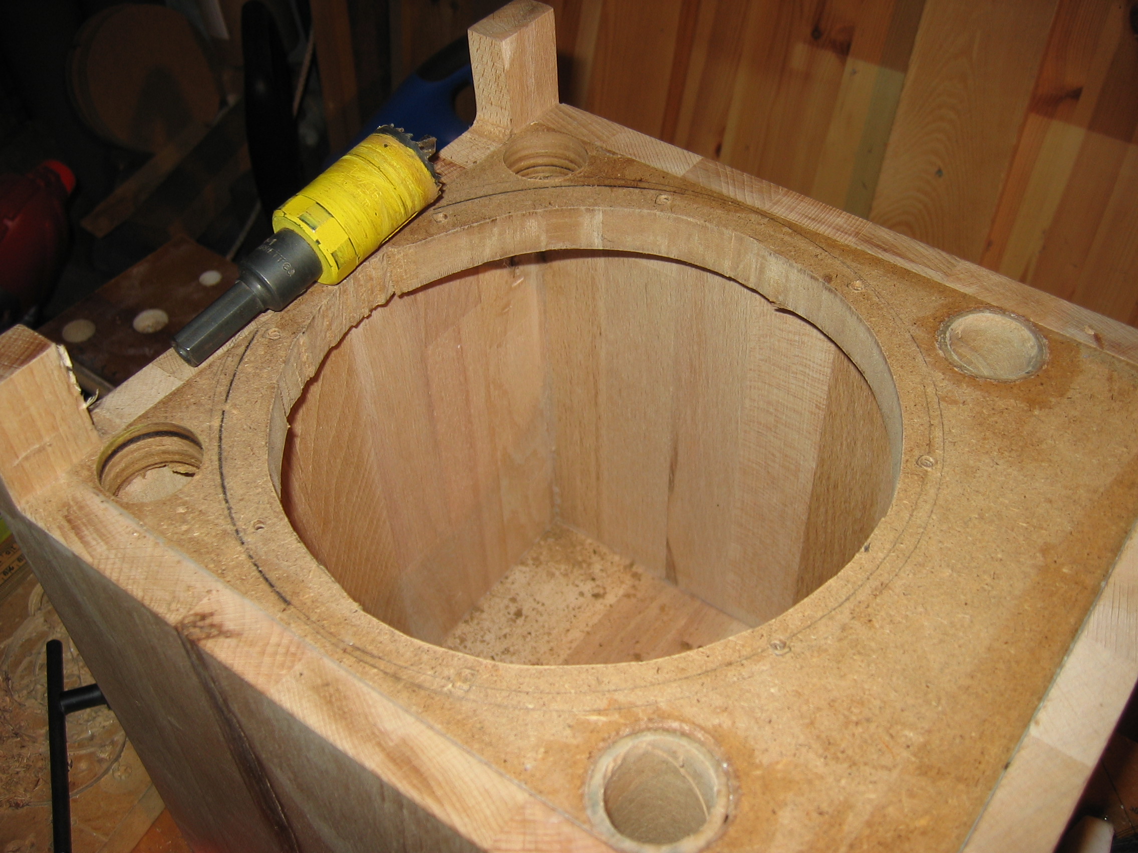

De kast zit al gedeeltelijk in elkaar:
Daar is ie dan.
Zoals jullie misschien kunnen zien heb ik ergens een W8 740C op de kop getikt (Xmax +/- 12mm). Vroeger waren deze units moeilijk te krijgen want blu planet voerde ze niet maar tegenwoordig kun je ze ook bij Henkjan krijgen. De versterker is een AM-80, voorlopig moet dat voldoen ondanks dat de luidspreker veel meer vermogen aankan. De AM-80 schijnt nog iets van 69 echte watts (volgens testen op een duits forum) te kunnen leveren met een heel behoorlijke THD.
Meer kan ik ook niet gebruiken in deze opstelling. Gezien de beperkte ruimte kan ik slechts 2 BR pijpjes kwijt van beperkte omvang (26mm dia intern). Als ik onder de 0,15 maal de geluidssnelheid wil blijven dan lukt dat net met 60 watt bij net geen 40Hz. Zelfs met lichte bassboost zal de sub niet veel lager komen dan 35Hz -3db
Voor het doel dus prima geschikt. Mocht ik alsnog teveel zuchten horen dan gaan er gewoon 2 dikke kurken in de BR poorten en zal een sterkere basboost nodig zijn. Of dat de voorkeur heeft moet nog blijken
wordt vervolgd :)

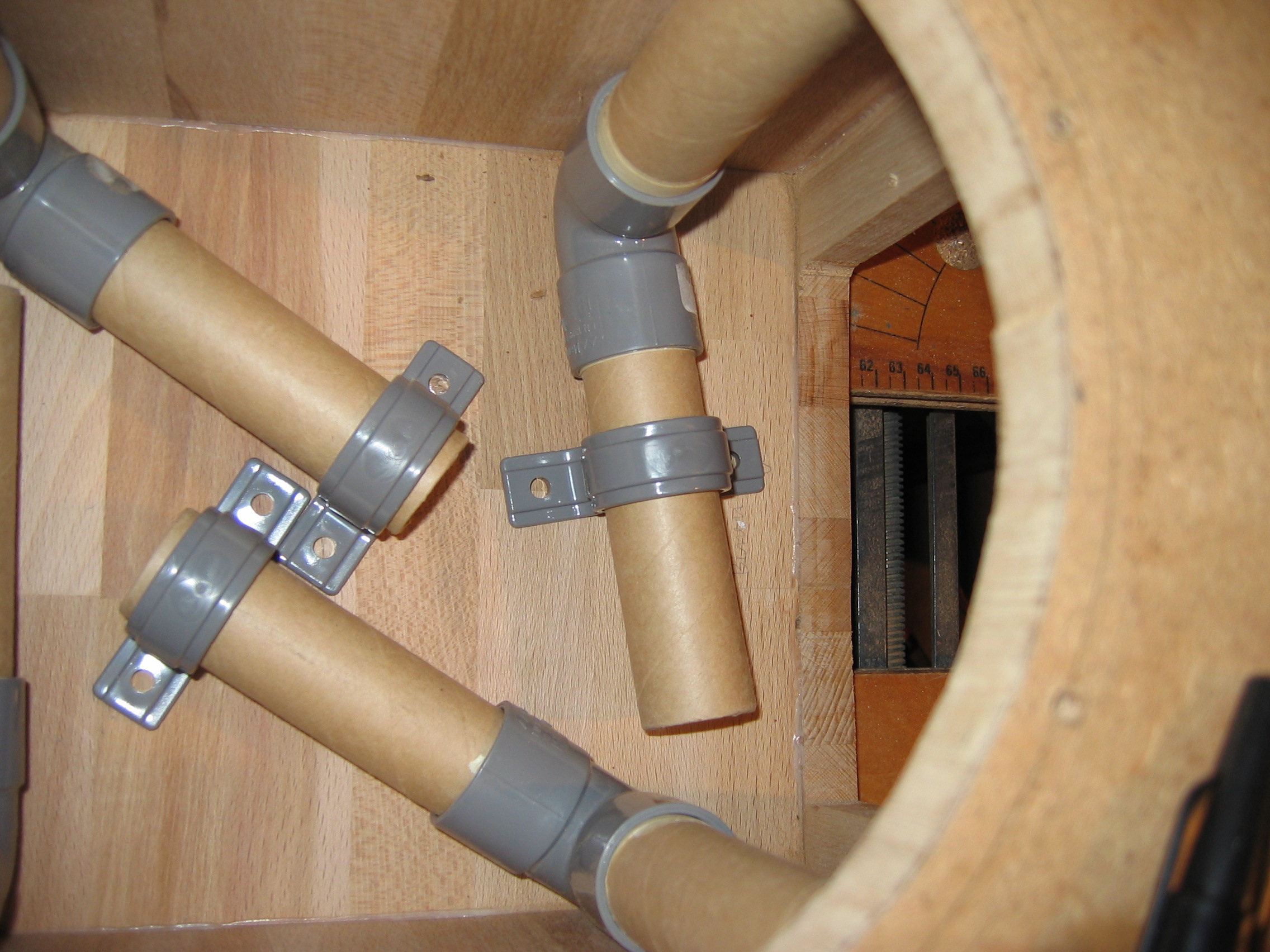

Naar anleiding van een keertje flink gas geven met Little Thumpy XS heb ik toch maar eens besloten dat de poort te klein is en een grotere diameter moet krijgen. In de kast is dat niet mogelijk en dus ben ik maar wat creatief geweest met het aantal poorten. Ik ben van twee poorten naar 4 gegaan. Het zuchten is bij hogere volumes is nu verdwenen.
De poortlengte is nu natuurlijk veel groter (35cm, 26 mm interne diameter) en dat vergt dan wat creatieve oplossingen :lol:
