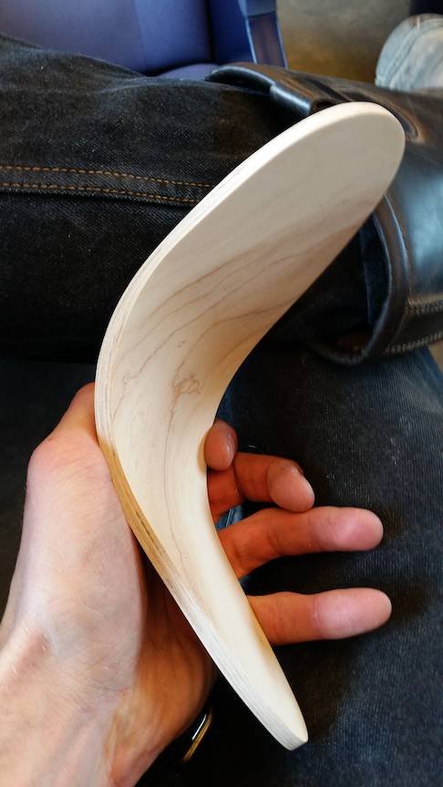

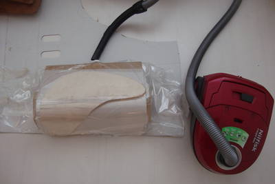

Ik had laatst een koper die ging lamineren met vacuumtechniek met behulp van een stofzuiger.
En ik moet zeggen dat is hem nog goed gelukt ook.
Misschien ook een idee..
Berichten: 17581
Re: Project 02: Mission Impossible
Da's gaaf gedaan zeg! 8)
Berichten: 12415
Met gewone houtlijm? Of is er nog iets bijzonders gebruikt?

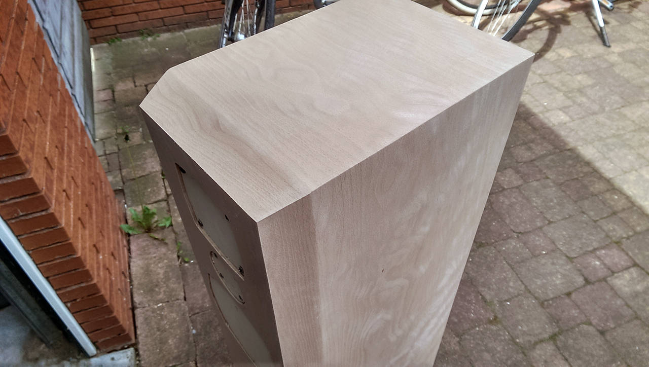

Ik heb nu een bovenkant en een zijkant met BisonTix gedaan. Gaat goed moet ik zeggen. Geen scheurtje te zien.
Waarom wil ik dat dan persé met houtlijm doen? :think:
De nerf loopt mooi van de zijkant door naar de bovenkant :yeah:
Zometeen de andere zijkant. Morgen ga ik kijken of het front te repareren is, of dat ik dat gewoon opnieuw doe.

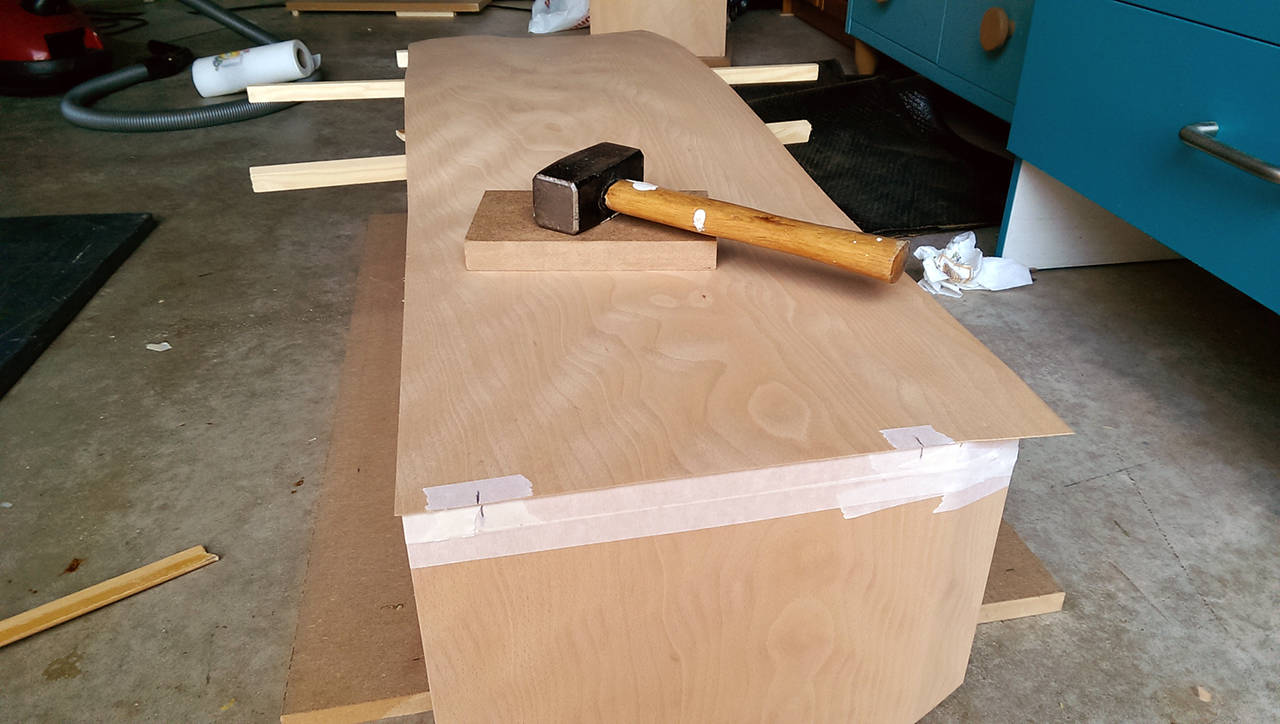

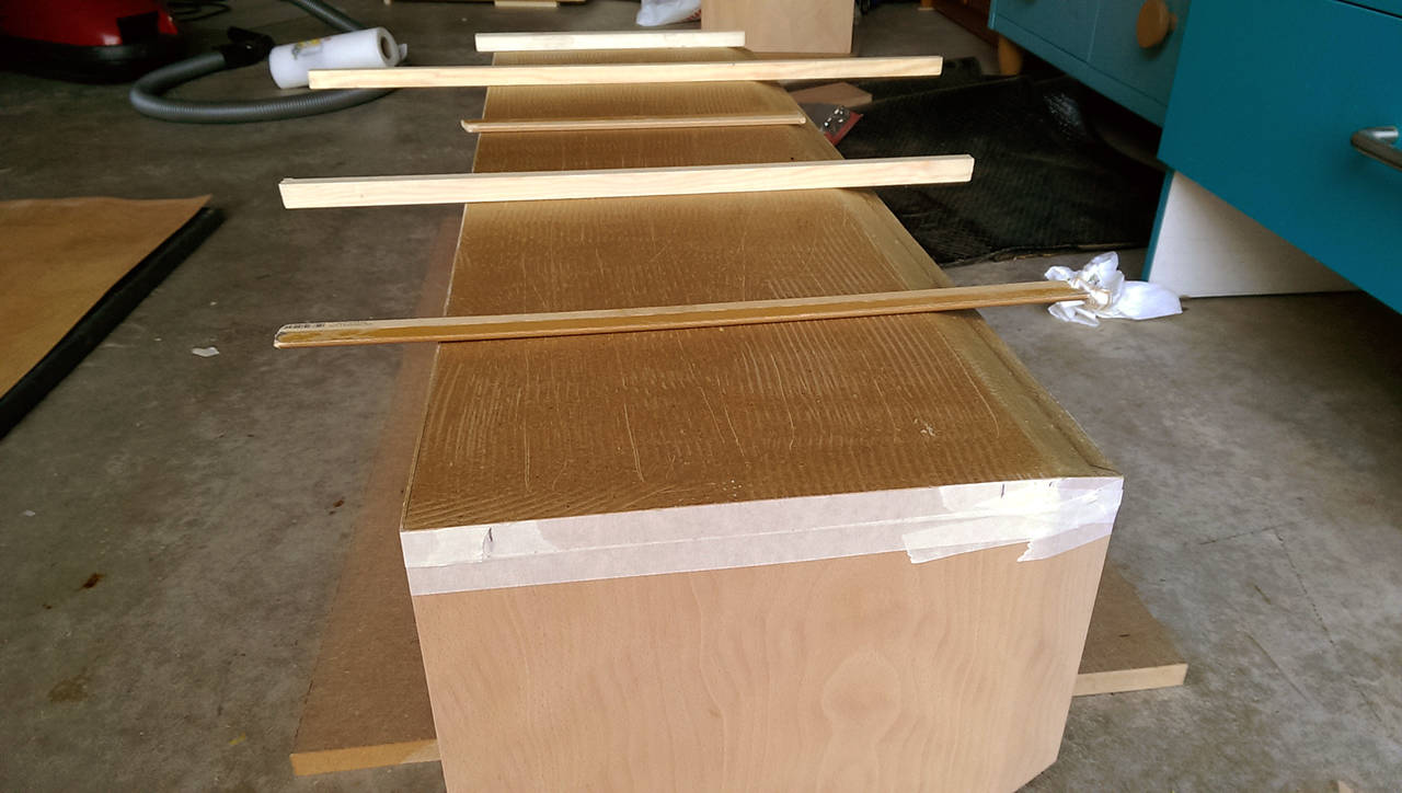

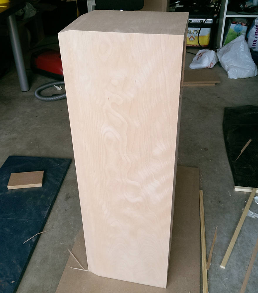

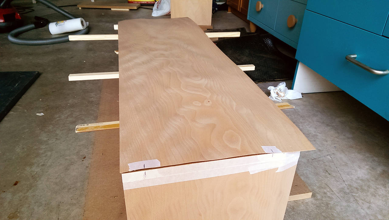

Om tix vlekken te voorkomen plak ik schilderstape op de fineerlagen die er al op zitten haaks op het te plakken gedeelte. Ik heb de zijkanten en de bovenkant uit een stuk gesneden zodat de nerf doorloopt. De bovenkant lijmen is een kwestie van goed mikken, want het stuk is maar 5mm breder dan de kast.
Voordat ik de zijkant met tix insmeer pas ik even hoe het vel komen moet en zet markeerstreepjes met potlood op zowel de bovenkant als het losse vel. Als ik het vast ga plakken moeten die precies boven elkaar zitten.
Om te voorkomen dat ik de boel scheef plak en er niet meer te corrigeren valt, leg ik een aantal dunne latjes achter elkaar op de opgedroogde lijmlaag. Het vel fineer gaat daarop en dan kan ik het heel precies positioneren.
Dan schuif ik het bovenste latje weg en druk het fineer aan aan de bovenkant. Daarna latje voor latje weghalen en weer een stukje aandrukken en vastkloppen.
Dan krijg je het er glad op zonder bobbels. Dat er op de hoek dan een paar mm uit de nerf mist, daar zie je niks van:
Edit: Even foto's toegevoegd.

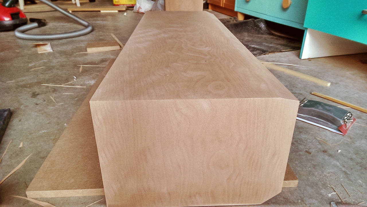

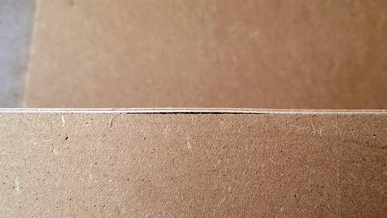

De oorspronkelijk met houtlijm vastgeplakte esdoorn laag heb ik overgedaan met beuken. De oorspronkelijke laag laat hier en daar aan de kanten ook weer los. Ik heb het geprobeerd weer vast te strijken maar het blijft niet zitten:
Ik heb nu heel geduldig met een speld wat houtlijm in de opening aangebracht en gewoon geklemd.
Ik heb het nu wel gehad met fineer en houtlijm. :relax:

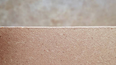

De resterende oppervlakken heb ik met Bisontix gedaan. Geen problemen. Alles zit er strak op en er is geen bobbeltje te zien. Ook wijkt het fineer aan de zijkanten nergens. Dit is een detailopname van de gefineerde bovenzijde:
Ik moet nu wat scheurtjes repareren. De kleintjes worden volgestopt met schuurstof en dan wat matte polyurethaanlak eroverheen. De grotere scheuren worden eerst opgevuld met een splinter fineer.
Als dat niet netjes lukt, zal ik ook nog de fronten opnieuw moeten fineren. :(

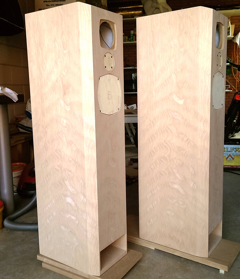

Inmiddels is de poort aan de binnenzijde gefineerd enheb ik daarbij ongenadig in mijn vinger gesneden. ](*,)

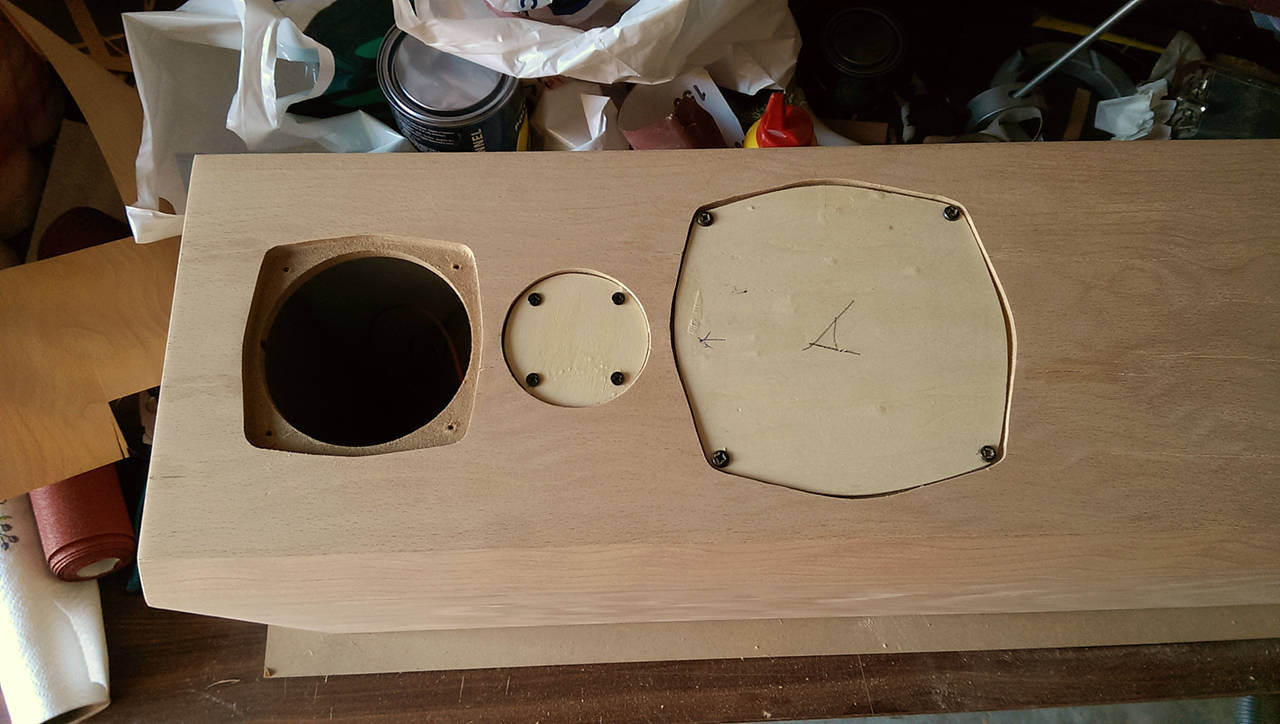

Enfin, ik heb ook wat reparaties uitgevoerd aan het gescheurde fineer:
Voor:
Na:
De donkere aftekening naast de reparatie is al een dun laagje vernis dar weer bijna helemaal weggeschuurd is. Ik denk dat als er een laag vernis overheen zit, je er weinig meer van ziet. Mocht het toch echt dramatisch worden, dan gaat er toch een nieuwe laag fineer overheen. Daar heb ik eigenlijk weinig zin in, want het uitfrezen en schuren van de luidsprekeropeningen is een pokkewerk. Bovendien haal ik dan Breda niet.
Ze staan er nu zo bij, geschuurd en klaar voor de eerste vernislaag:
