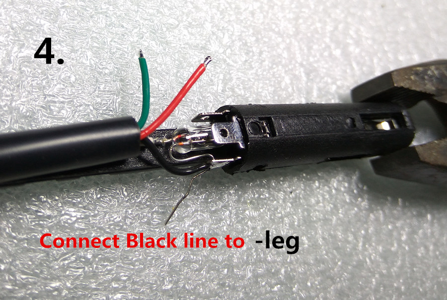

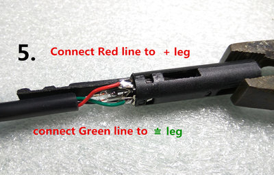

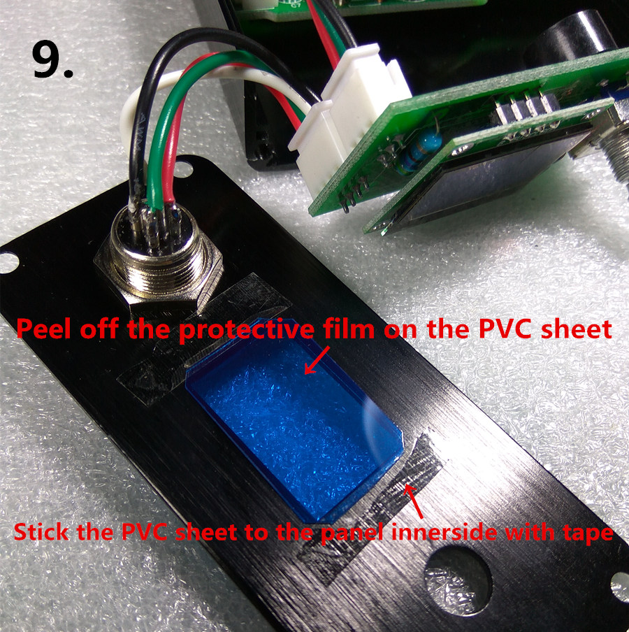

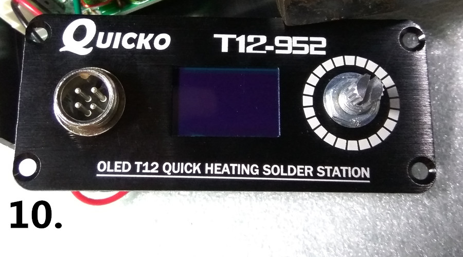

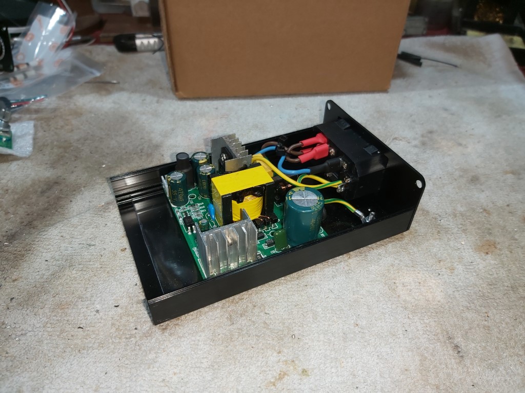

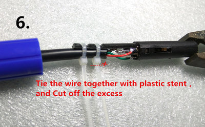

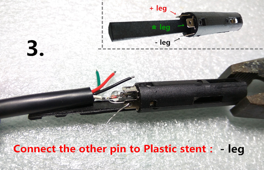

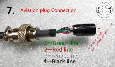

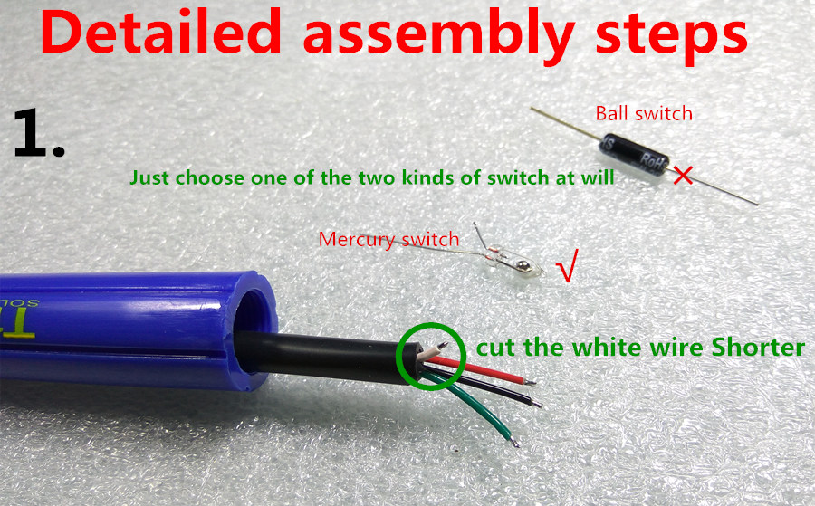

Er zat verder geen beschrijving of wat dan ook bij. wel zijn er veel stappenplan foto´s te vinden op de verkoop pagina´s.

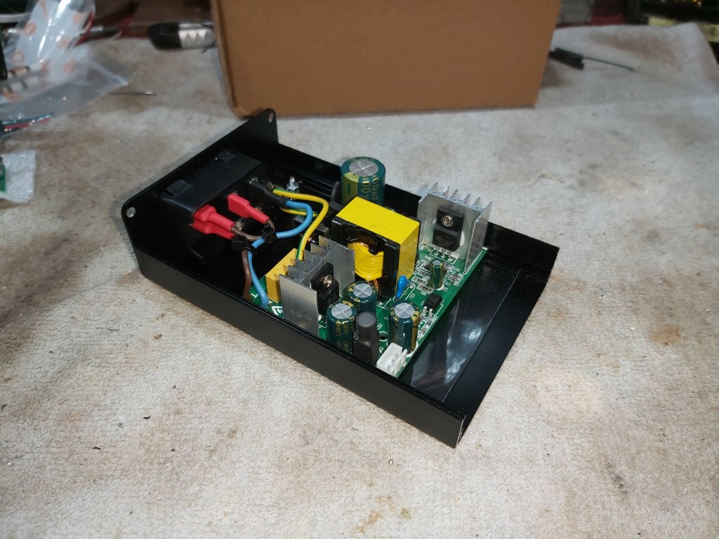

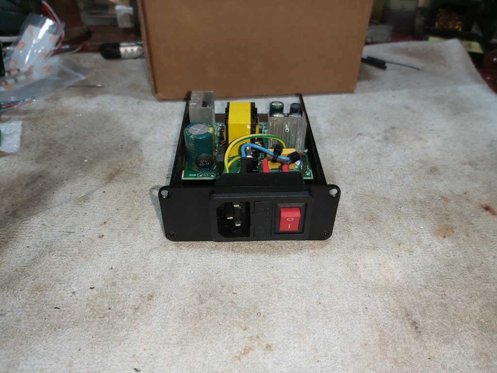

En wat foto´s van mijn eigen exemplaar, ik heb voor de zekerheid de aluminium kast geaard, en een plaatje kunststof tussen de bodem en de SMPS gemaakt. de bedrading voor aan de zekeringhouder en schakelaar zat er niet bij, dus zelf wat hiervoor gemaakt.

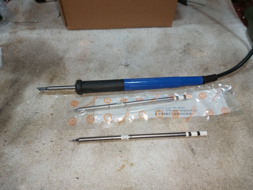

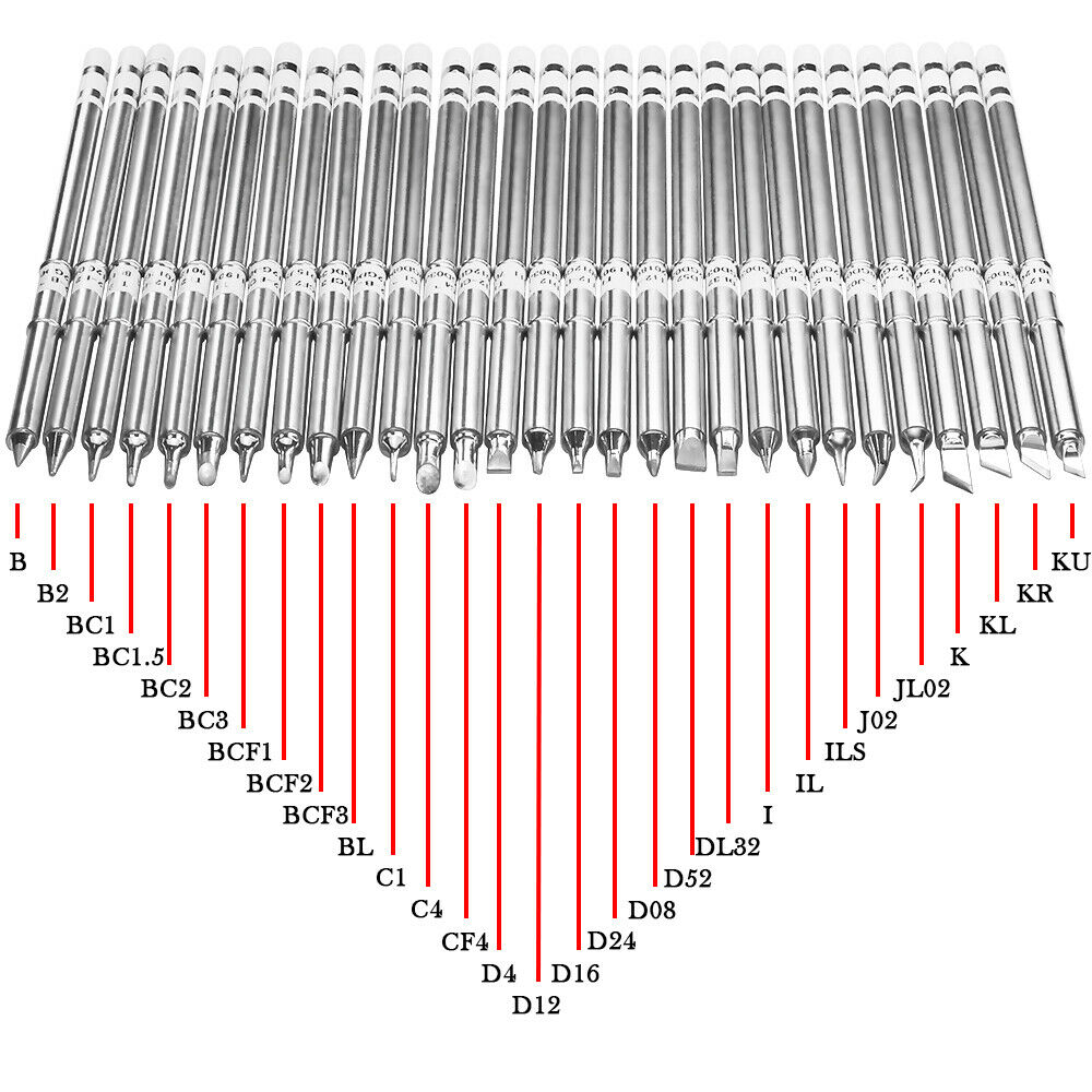

Ik heb er twee extra stiften bijgenomen, zo uit mijn hoofd de BC1 en de ILS, de standaard bijgeleverde K is eigenlijk niet geschikt voor fijne electronica, meer voor HF blik te solderen.

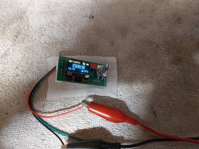

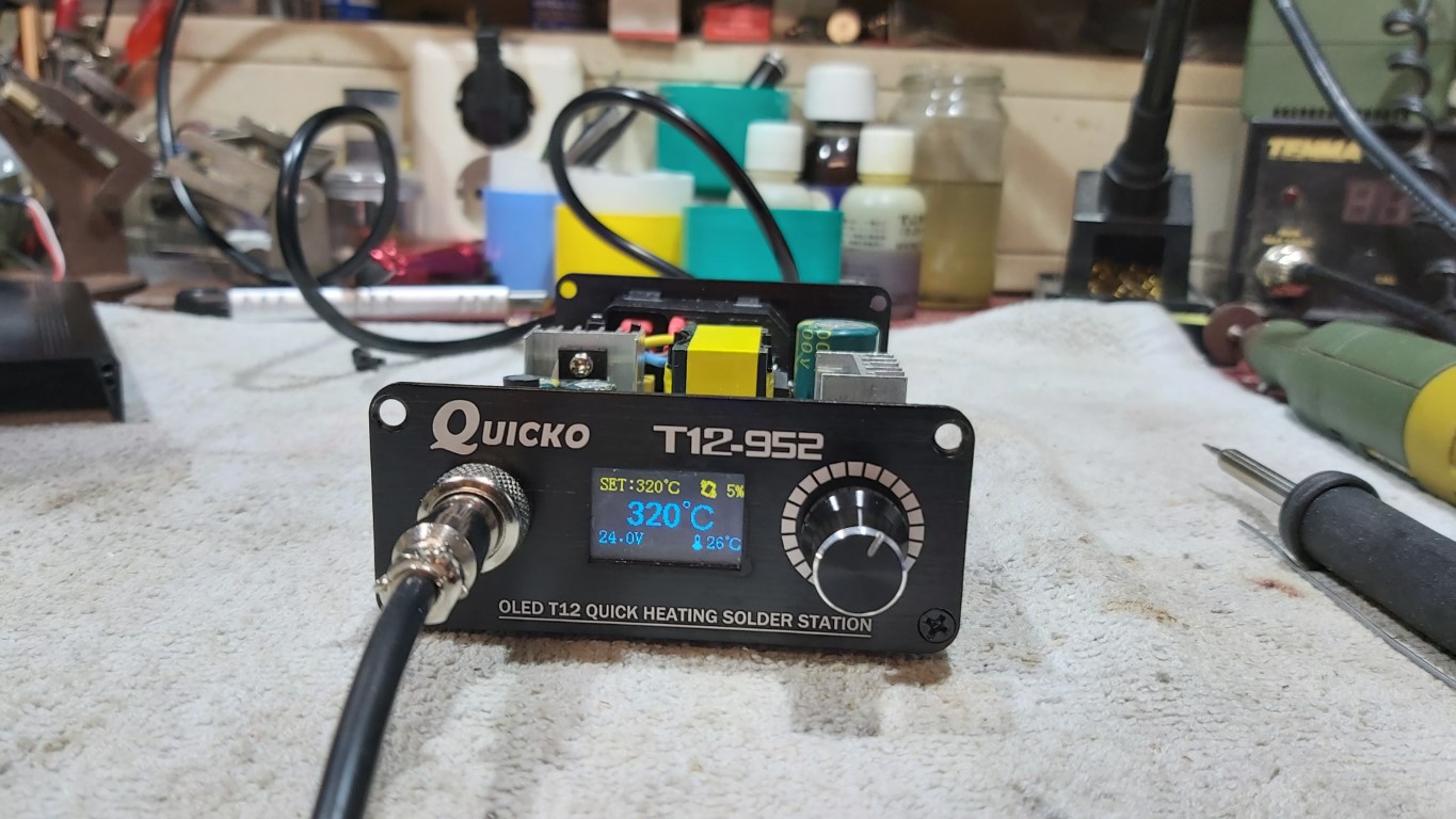

De controller getest :
Deze geeft een hoop informatie, linksboven in geel de ingestelde tempertatuur, midden in het blauw de actuele temperatuur, linksonder de actuele voedingsspanning, rechtsonder de temperatuur op de controller PCB.

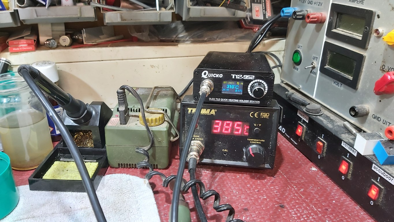

En hij vond een plekje bovenop zijn grote broer, een standaard voor de bout is nog onderweg.
Eerste indrukken zijn positief, warmt snel op, en er zit ook een sleep modus op als je hem een paar minuten niet gebruikt. moet er nog induiken aan wat er instelbaar is. schijnt ook een menu te zijn waarin je de karakteristiek van de gebruikte punt kunt instellen.

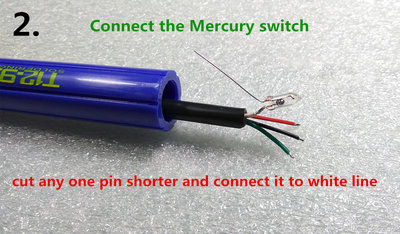

De draaiknop is trouwens geen potmeter, maar een data-encoder met druktoets. door deze een aantal seconden ingedrukt te houden kom je in het menu.
Inmiddels het menu met alle instellingen gevonden, maar in dit exemplaar blijkt vooralsnog geen instelling voor de punt karakteristiek te zitten.ray5150 schreef:schijnt ook een menu te zijn waarin je de karakteristiek van de gebruikte punt kunt instellen.
(er schijnen verschillende firmware versies te circuleren.)

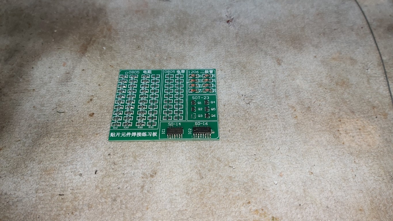

Ook heb ik om wat feeling te krijgen met het boutje, een SMD oefensetje erbij gepakt en deze dus bestukt.
De weerstandjes en diodes waren geen probleem, De SOT-23 iets lastiger, en de SO-14 en 16 het moeilijkst.
Dat ligt niet zozeer aan het boutje, dat ligt lekker licht in de hand en werkt best wel prettig, maar dat ik het gewoon niet goed (meer) kan zien.

Even een update. na een klein jaar blijkt de controller (digitaal en SMD) van het ding de achilleshiel van het geheel te zijn.
Van de zomer was die ineens dood bij het het inschakelen. nieuwe besteld, maandje levertijd natuurlijk. ingebouwd, en weer solderen.
Tot vorige week, piepen als een malle, scherm bevriest, boutje koelt af. na uit en inschakelen na een paar minuten weer hetzelfde verhaal.
paar andere puntjes geprobeerd, zelfde gedoe of foutmeldingen.
Ik was er wel klaar mee, en hebt dit ding laten aanrukken...

Standaard, zit er een ET-A punt bijgeleverd. die is vrij lomp, ik had er een ET-F bijgenomen, die is al wat slanker.
Ik denk dat er in de nabije toekomst nog wel 1 of 2 punten bijkomen voor SMD, moet nog eens kijken welke in aanmerking komen.

Voor algemeen werk en TH printwerk. Dit zijn beitel/schroevendraaier stiften oplopend in grootte:
- ETA Fijne stift
- ETB Voor algemeen TH PCB componenten en connectors.
- ETC Voor algemeen TH PCB componenten en connectors.
- ETD Voor grotere TH PCB componenten.
- ETE Voor grote TH PCB componenten zoals voedingselco's en Faston tabs.
Zo je ziet een hele lijst. Ik heb ze allemaal, ze zijn ook niet echt duur. Gebruik ze ook allemaal wel eens, sommige niet zo heel vaak en andere wel heel vaak. De grootte van de punt moet ook een beetje bij het werk passen. Maar dat weet je wel
