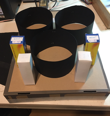

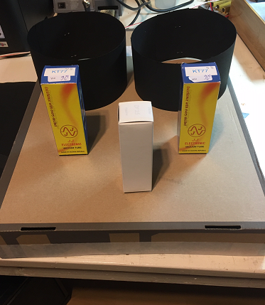

Nu zijn er een aantal mogelijkheden om dit op te bouwen maar de ringkerntrafo's die ingegoten zijn in alu behuizingen zijn niet bepaald klein te noemen, 16 cm doorsnede bij 9cm hoog is toch niet niks :shock: , vooral als je er 3 wil plaatsen. Of 2 bovenop en de voeding(zonder behuizing) onder het chassis tussen de UGT's zoals ik dat bij de KT77 had gedaan.
Ik heb 2 opbouwen gemaakt maar twijfel welke ik zal gebruiken, degene met de 3 trafo's of met de de 2 trafo's.
Er komt dan een ecc83 voor te staan en als 2e "buis" een trans module met daarachter de KT120. Goed een hele nieuwe uitdaging.
Een voordeel is dat het schema niet hoeft uitgewerkt te worden want dat is al klaar net als het voedingsschema.
De afstandsbediening was me erg goed bevallen de kt77 net als de inschakelvertraging dus die vinden wel weer vervolg.
Graag jullie mening over wat je het beste idee lijkt en waarom. Staat nog opgesteld op een verlaagde schoenendoos van 38cm diep bij 35cm breed en 6,5 hoog. voeding is dan 5cm, zou er dan onder passen.

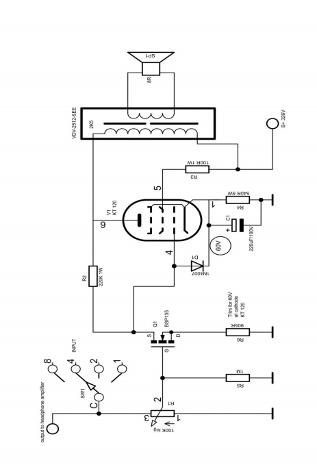

Is dat dat ding met die "Menno-cell" ?
Eindbuis met een vaste instelling, nogal primitief :lol:
Klopt dit is het menno cell principe.
Het is een behoorlijk eenvoudige versterker maar met een lage vervorming en toch in verhouding meer vermogen dan met een triode buis, levert 18w SE versterker met een penthode buis. , ik heb gevraagd of er ook een auto bias op kan maar dat is met dit principe volgens hem niet mogelijk.
https://www.mennovanderveen.nl/cms/inde ... aansturing
https://www.mennovanderveen.nl/cms/imag ... rtikel.pdf
Dit is het uitgewerkte pdf in Engels.
Maar als jij kans ziet om er toch een soort van auto bias in te maken dan houd ik me aanbevolen Anne. :wink:
In deze Engelse versie staat de menno cell ook uitgewerkt.

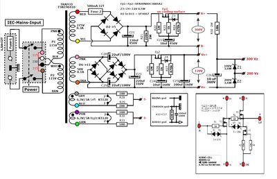

Zal het schema ook uploaden. en de voeding met de Menno trans module.

Ik wil niet gelijk Menno z'n huisvlijt afkraken, maar je beperkt je wel heel erg tot zijn recept, er zijn legio ontwerpen denkbaar met een KT120 in SE.

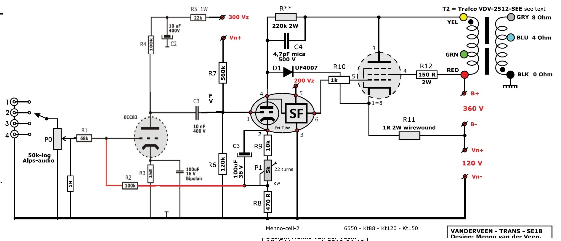

Menno z'n "huisvlijt" is gebaseerd op een tegenkoppelingsprincipe wat al heel lang bekend is door publicaties van de heer Schade, destijds werkzaam bij RCA. Een tegenkoppeling vanaf de anode van eindpenthode naar de anode van de stuurbuis (hier een FET).
Daarvoor nog een versterkende trap met lokale tegenkoppeling. En voor de goede orde nog een sourcevolger met stroombron achter de stuurFET
De eindtrap heeft een flinke versterking door de penthode* niet als triode te schakelen en de behoorlijke steilheid van de stuurFET.
De stevige! tegenkoppeling d.m.v. de weerstand van 220k vindt geheel plaats voor de eindtrafo en de schakeling is direct gekoppeld, voorwaarden voor minimale faseverschuivingen die een dergelijke tegenkoppeling mogelijk maken.
Het geheel levert een schakeling op met een lage vervorming en een lage uitgangsimpedantie.
Al met al zal verwacht ik hier wel goede resultaten van.
* Voor de echte purist is de penthode superieur aan de triode, door het vrijwel ontbreken van interne tgenkoppeling. :lol:
Re: KT120 SE met Trans Technologie
Voor de goede orde, dit wordt wel Schade genoemd maar is niet wat Schade gedaan heeft.
Dat was een deel van de anodespanning samen met de stuurspanning aan het stuurrooster aanbieden zonder de stuurtrap te belasten.
Hier ziet de stuurtrap die 220k gedeeld door de versterking van de eindbuis als belasting.
Deze manier vermindert wel de vervorming van de eindbuis, minder versterken betekend minder belasting stuurtrap en daardoor meer sturing (en omgekeerd).
Maar afwijkingen door de wisselende steilheid van de stuurtrap worden hiermee niet opgevangen, is weer een bron van vervorming.
Aat, je slaat de spijker hier precies op z'n kop. De gedachte hierachter is dat de eindbuis zeer laagohmig wordt aan de uitgang, zodat de eindtrafo zeer goed aangestuurd wordt. Je merkt dat direct in de lage tonen. De bassen worden strak en hebben niet dat wollige wat je normaal hebt bij buizenversterkers. Bovendien worden de UGT's niet meegenomen in de tegenkoppeling. Dat zorgt voor een wollen deken over de muziek. Het haalt de micro details uit de muziek weg en dat willen we niet, toch? Koppelcondensatoren zitten ook niet in de signaalweg. Dat is ook een groot pluspunt.
Ik heb de simpele versie uit 2014 gebouwd een paar jaar geleden, gewoon omdat ie simpel te bouwen was en behoord nog steeds tot een van mijn favoriete versterkers. Simpele schakelingen werken meestal het best.
Gr. Elpeewee
De elco bij de kathode zit wel in de signaalweg.
Zowel bij de ingang (sturing moet tussen kathode en rooster komen) als bij de uitgang (de wisselstroom van de eindbuis naar de ugt gaat via de elco). :bakkie:
Als je nu toch bezig ben Anne, je vergeet de elco's uit de voeding, nu ligt de RC tijd van deze grote elco's over het algemeen "jenseits" wat hoorbaar is maar toch. :lol:
Nu ik toch bezig ben : vind "signaalweg" een onwoord. Zouden we niet veel liever het ouderwetsche "stroomkringen" gebruiken, maakt de invloed van de opvolgende trappen allemaal een stuk duidelijker.
Ja, dat is wel zo, maar ik wou niet overdrijven :sure: :lol:
Kan ook, krijg je wisselstroomkring en gelijkstroomkring.Wel wat langer :(

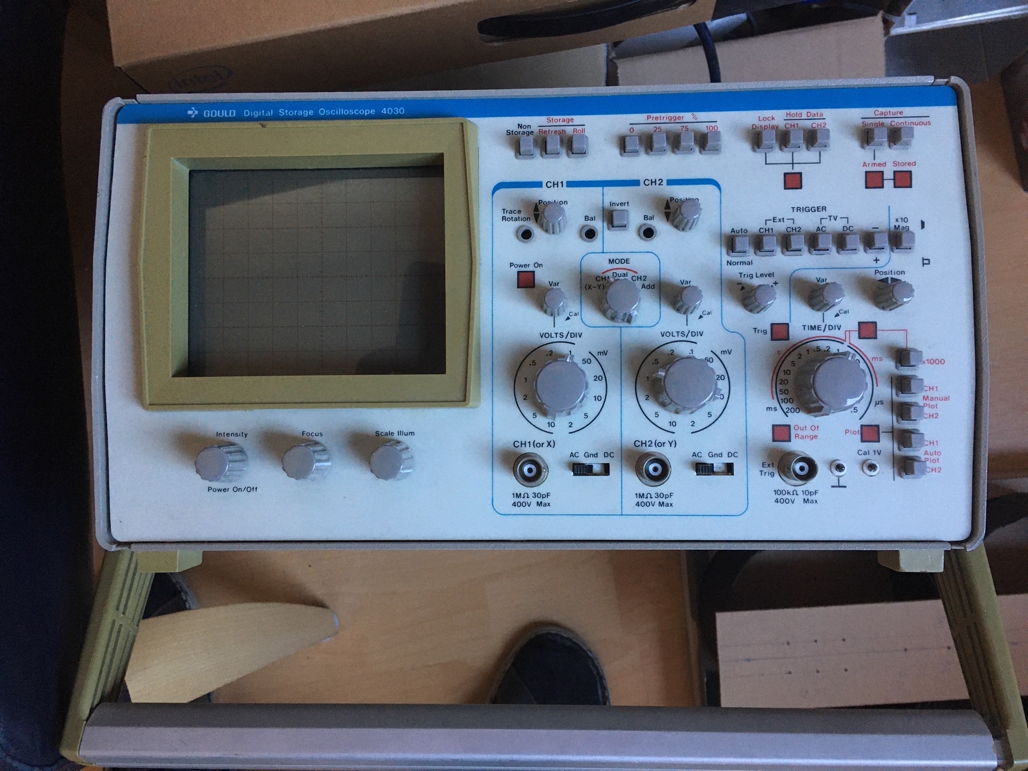

Ik had gisteren van mijn over buurman een mooie 2 kanaals Gould 4030 digitale storage scope gekregen, hij deed er niets meer mee sinds hij gestopt was met zijn zendamateur werk.
Aantal leuke metingen gedaan en toen ik hem weer opnieuw aanzette een beetje knisperend(pruttelend) geluid uit de achterzijde en de buis viel uit. :(
Geen licht meer in de buis, wat kan daarmee aan de hand zijn, ik heb ook geen idee hoe oud het beestje is. Elco's?

Jammer Peter. Zoek het eerst in de hoogspanning.

Jammer. Maar een scoop met geknetter lijkt wel erg op overslaande HS. Bij een scoop staat de kathode meestal op een paar kV negatieve HS. Kan dus wel kloppen aan de achterkant. Zou hem eens inspecteren bij de buisvoet. Kan best een los contact zijn of een doorgeslagen condensator in de HS-cascade.
