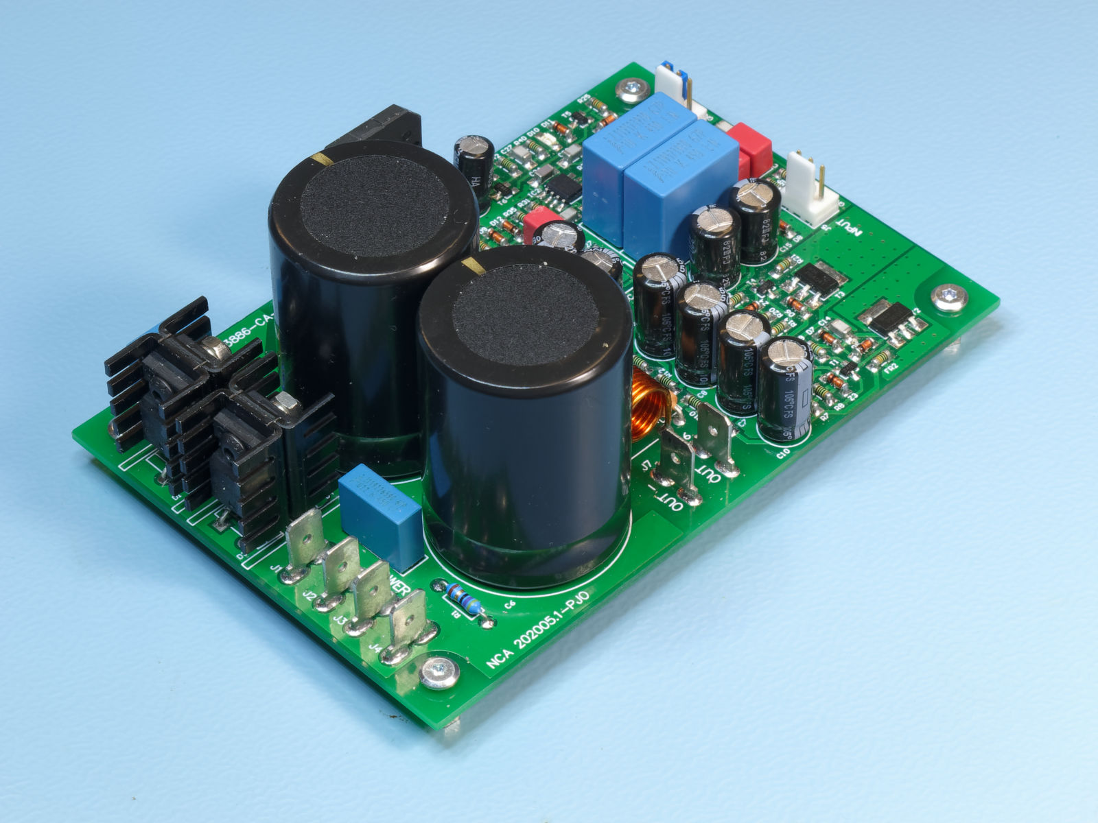

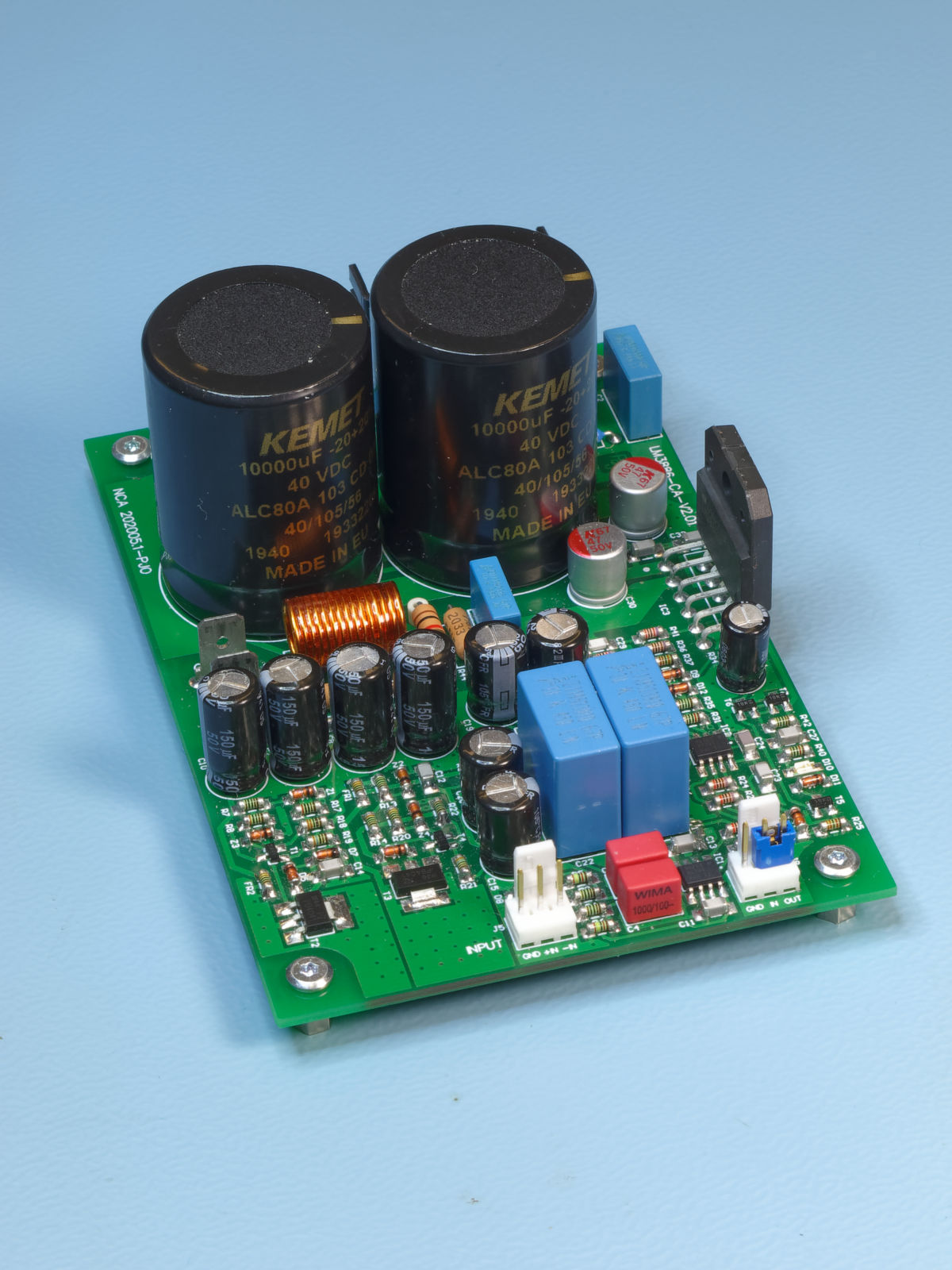

De eerdere ZBA-CA was een groot succes. Er zijn heel wat zelfbouwers blij mee geworden. De printen zijn allang op maar ik blijf vragen krijgen of die nog te koop zijn. Begin dit jaar toch de draad maar weer eens opgepakt en gelijk eens de boel wat aangeveegd naar een nieuwe revisie. Komt bij dat ik zelf ook behoefte heb aan een leuke en goede versterker bij de TV en een toekomstig FAST systeempje.
De opzet van de nieuwe versie is grotendeels gelijk aan de eerdere versie van een paar jaar geleden. Alleen is de voeding nu geïntegreerd op de print. Scheelt weer een boel ruimte. De LM3886 is van huis uit een zwaar beveiligde chip en je moet hem moedwillig echt zwaar mishandelen om hem stuk te krijgen. In de afgelopen 25 jaar dat ik ze nu te pas en te onpas inzet, al dan niet in brug, is mij dat nog niet overkomen. Van de eerdere ZBA-CA heb ik ook nog geen DC ellende vernomen. Ik heb dus de DC beveiliging achterwege gelaten. Scheelt ook weer een slok. Wat wel nieuw is, is een gebalanceerde ingang. Dit op veler verzoek! Niet alleen met lange signaalleidingen (versterker dicht bij de speakers b.v.) maar vooral met multichannel in 1 kast op een gemeenschappelijke voeding lost dat veel aardingsellende op. En dat resulteerde dan in......... Tadaaaaaaaa:
:!: LET OP: Deze foto's zijn van de eerste protoversie: V2.01! De lay-out van de definitieve versie V2.02, wijkt enigszins af!

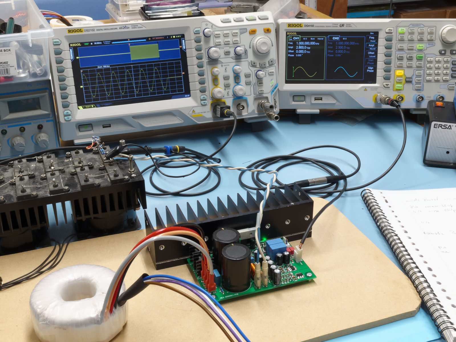

Hier de versterker op de pijnbank:
Voeding is hier met een 2x 24V / 100VA trafo
De eerste metingen zijn veelbelovend. Met dit koelprofiel kan ik hem niet continue een rms sinus op vol vermogen laten leveren. Dan zit de chip snel in de thermische beveiliging. Daarom heb ik de vermogensmeting met een sinusburst gedaan, net tegen clippen aan. Burst: 20 perioden van 1000Hz met een herhaling van 10 Hz. De gemiddelde dissipatie is nu veel lager en komt ook meer overeen met een muzieksignaal. Met de 100VA trafo presteert hij dan identiek als versie 1 met een 120VA trafo:
In 8 ohm 32V_piek onvervormd --> 64W_rms
In 4 ohm 26V_piek onvervormd --> 84W_rms
Bij echt zware en lange basnoten wordt de voeding wat zwaarder belast en zakt ie meer in. Daarom de meting ook gedaan met burst van 200 perioden 1000Hz met een herhaling van 1Hz. Dan is het resultaat:
In 8 ohm 29V_piek onvervormd --> 52W_rms
In 4 ohm 24V_piek onvervormd --> 72W_rms
Voor gemiddeld huiskamergebruik is een 100VA trafo per kanaal dus meer dan zat en die wordt met bovenstaande belasting net lauwwarm. En dit geldt dus niet alleen voor een CA opzet maar voor alle LM3886 chip versterkertjes! Het opgenomen rustvermogen uit het lichtnet zonder uitsturing is dan 7W.

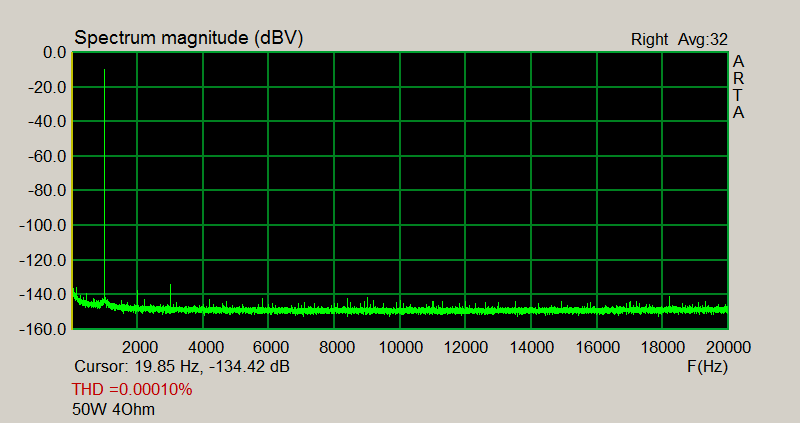

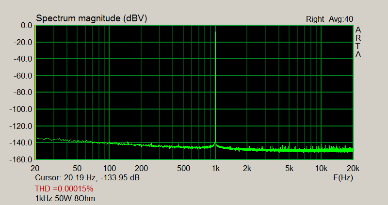

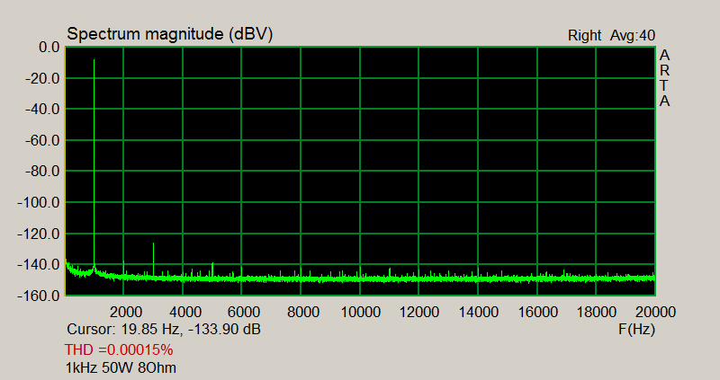

Het afgelopen weekend vervormingsmetingen gedaan en ik loop ook hier net als bij de eerdere versie, weer tegen de limiet van mijn geluidskaart aan. Die heeft een vervorming van 0,0001% in loopback. Ik heb deze metingen bij 50W uitgangsvermogen gedaan. Dit omdat de metingen vrij lang duren en bij meer vermogen de versterker in de thermische beveiliging gaat.
Bij 50W in 8 ohm:
50W in 4 Ohm
Hier de meting met een log frequentie as:
Geen spoor van 50Hz netrommel met de hogere harmonischen te vinden! En dan zit het ding nog niet eens in een metalen kast!

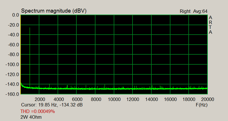

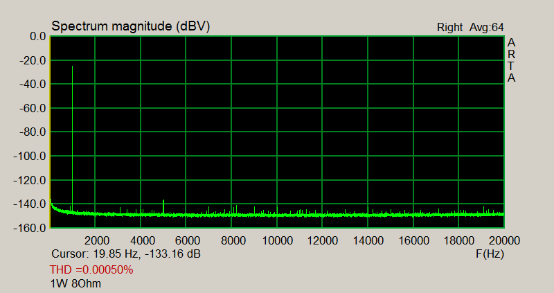

Nog wat metingen bij een lager uitgangsvermogen. De 4 ohm en 8 ohm zijn bij hetzelfde signaalniveau van de standaard 2,83V_rms gedaan. Dus 1W in 8 ohm en 2W in 4 ohm:
8 ohm:
4 ohm:
De vervorming lijkt hier hoger procentueel gezien. Dat is schijn en komt doordat ik niet onder de ruisvloer van de geluidskaart kan meten. Wat ook opvalt is dat er geen enkel spoor van cross-over vervorming te zien is en dat is ook eigenlijk de opzet van het CA principe. Dat geeft ruimte aan het fijnste detail. Wellicht dat het met betere meetmiddelen naar voren kan komen maar vooralsnog ben ik dik tevreden met het klinkend resultaat.

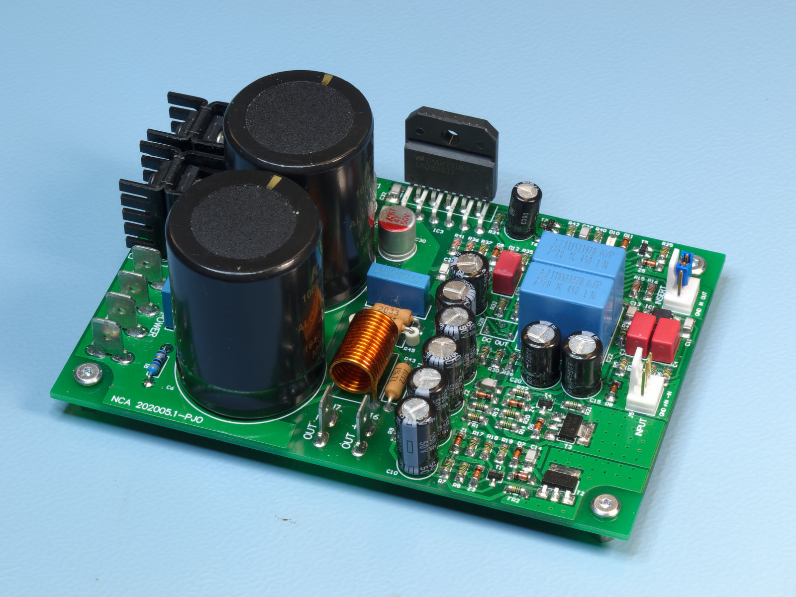

Wat is die rechter aansluiting met blauwe jumper erop?
Doorlussen van de input of om single ended op in te voeden.

Het 2e connectortje is bedoeld als "Insert"/"Breakout" en zit tussen de gebalanceerde input en eindtrap in. Die is bedoeld om er een volume potmeter tussen te kunnen zetten. Je kunt daar wel een ongebalanceerde bron aansluiten maar het loont beslist om ook al is de bron niet gebalanceerd, toch gebalanceerde interlinks te gebruiken. Mede gezien de zeer lage vervorming en stoorniveaus loont dat wel. Mits je bron daar natuurlijk wel op aansluit O:)
N.B. Bovenstaande print is gewoon met een ouderwetse Weller WTP-50S gesoldeerd. Het SMD werk wel met een lange fijne ronde 0L punt. Het overige TH met een 2,5mm platte punt.

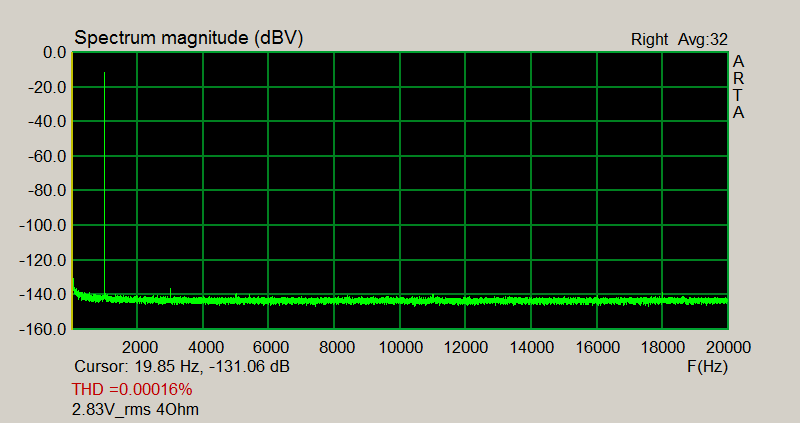

Dank voor de complimenten! Voor het eten vanavond nog even een wat nauwkeuriger low level meting gedaan. Bij de eerdere metingen had ik de uitgang 20x (26dB) verzwakt om de geluidskaart bij volle uitsturing niet te oversturen. De versterker zelf versterkt 26dB zodat de systeem versterking precies 1 was. Maar met zoveel verzwakking geeft een low level meting geen goede weergave vanwege de ruis van de geluidskaart. Ik heb nu de meting gedaan met een verzwakking van 10dB naar de geluidskaart. Het resultaat met 2W in 4ohm ziet er dan zo uit:
Met 8ohm was het identiek. Niet verkeerd, vergelijkbaar met vol vermogen. Hoewel de gevoeligheid nu een stuk groter is, nog steeds geen 50Hz achtige netrommel die zich boven de ruisvloer laat zien. En dan zit het nog niet eens in een metalen kast! Ook nog steeds geen sporen van cross-over vervorming. Als dat er is uit zich dat in de frequentieplot als een constante reeks harmonischen tot ver boven de 20kHz, die vrijwel niet in amplitude afneemt. We kunnen dus wel stellen: Klasse-A performance met Klasse-B vermogensdissipatie! :rock: (Ok, dat had V1 ook al O:) ;) ).
