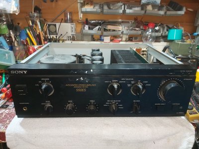

Sony TA-F550ES
Sony TA-F550ES
Zo heel af en toe koop ik wel eens een gebruikt apparaat puur voor de handel, beetje schoonmaken, kleine storinkjes verhelpen, poetsdoek erover, en dan weer de deur uit. maar ik denk dat dit een blijvertje is. :kwijl:
Onlangs voor een heel aardige prijs een Sony TA-F550ES op de kop getikt.
Het is een lekkere zware bak van tegen de 12 kilo, gebouwd rond 1991 op een G-Chassis.
Dat laatste is een dikke bodemplaat van spuitgiet metaal waar alles op gemonteerd wordt. enkele jaren later werd het de trend bij Sony om de hele behuizing in een koperbad te laten zakken. verder een flinke ingegoten ringkerntrafo,in totaal 35000 microfarad aan afvlakking, zwaar koelblok en een dik aluminium front. ook de knoppen voor de schakelaars en potmeters zijn van massief gegoten metaal, dat zie je niet zo vaak meer tegenwoordig.

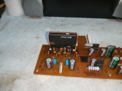

Natuurlijk zat er een adder onder het gras, 1 kanaal werkt niet. ('t zal eens niet zo zijn...)
Het ontwerp van de versterker is een beetje onconventioneel, maar ook niet heel zeldzaam.
Centraal in deze versterker staat de STK3102, dit is een familielid van de "beruchte" STK plakken die in low budget versterkers uit de jaren 80 zijn ingezet. hij fungeert hier niet als eindversterker, maar als stuurtrap daarvoor, erachter zitten een bias-tor, 2 drivers, en de 2 grote Sanken's. welgeteld 5 transistoren per kanaal dus (afgezien van de STK natuurlijk) maar wel forse prestaties :

Nu is de STK3102 gelukkig niet echt zeldzaam te noemen, op Ebay staan ze voor tussen de 5 en de 20 euro. ik bestelde er eentje bij Elektro Andijk (bekende zaak bij tapedeck restaurateurs, want verkopen veel snaren en dergelijke) voor 15 euro incl verzendkosten en had hem in 48 uur in huis. uit en inbouwen van de STK en de PCB waarop deze gemonteerd zit was gelukkig niet zo heel vreselijk ingewikkeld, ouwe eruit, koperen koelblokje schoongemaakt, een beetje verse koelpasta ertussen, vastklemmen en afsolderen. en na een uurtje klonk er muziek in stereo uit 2 kanalen tegelijk. :yeah: :proost:

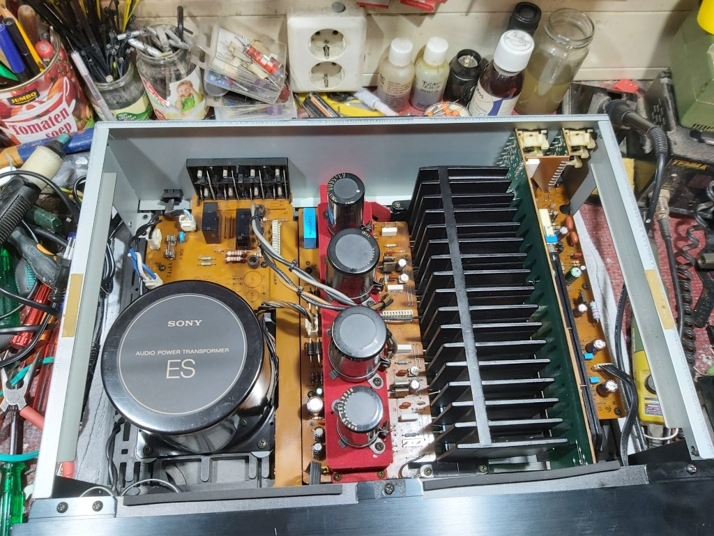

Gaan we verder, de hele versterker is gedemonteerd, en het chassis en de eindtrap is schoongemaakt nu.

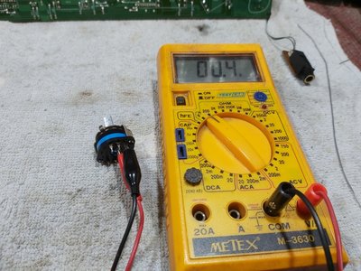

Eerst even weerstand meten, bijna 100 Ohm dus.
Maak ik hem open, is al gauw de oorzaak te zien.
Hier ook weer schoongemaakt met wattenstaafjes, keukenreiniger, schuurpapier korrel 2000, en contact spray.
(jaja, het zijn foto's van 2 verschillende draaischakelaars, voordat er gezeurd gaat worden...)
En na het in elkaar zetten weer een meting gedaan.

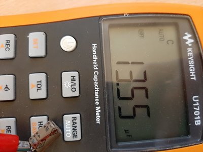

Ik durf je op een briefje te geven dat er heel wat elco'tjes in zitten waarvan de capaciteit ernstig is terug gelopen. Ongeacht het merk van de elco's, veel langer dan 15 a 20 jaar gaan ze niet mee. 20 jaar is al heel optimistisch. Ik doe veel apparatuur recappen en ook van de apparatuur van deze leeftijd welke gewoon functioneren zijn de elco's slecht. Ik heb uiteraard een metertje om ze te meten. Na vervanging is de weergave van degelijke apparatuur beduidend verbeterd.
Ook voorkom je met een recap dat de STK binnen korte tijd misschien weer defect raakt.
Op dit moment ben ik zelf trouwens bezig met een recap van een Parasound dac 1600. het toestel is gewoon functioneel , toch hebben de meeste elco's nog maar 20 to 60 % van hun originele capaciteit , er zitten zelfs meerdere 220/25v elco's tussen die geen capaciteit meer hebben, deze worden door mij vervangen door 220/35v versies uit voorzorg.
Elke oude elco wordt door mij gemeten, maar elke nieuwe elco die er in gaat ook, want ook daar kan een misser tussen zitten
BP elco, origineel 47 uf, nu nog 13 uf
elco van 220 uf, geen capaciteit meer

De hele versterker zit weer in elkaar, en ziet er weer net zo fris en schoon uit als de dag dat hij van de band rolde.
