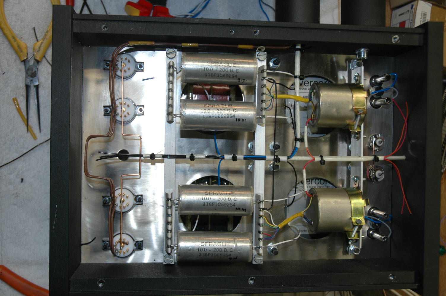

Vooraanzicht 6C45P eindbak
De randvoorwaarden zijn dus de bestaande behuizing en de gegeven voeding. De behuizing is prima: stevig en met een separaat voedingsgedeelte waarbij de voedingsbedrading door de koppelstukken van de kasten gaat. De opzet is een soort SPUD-versterker; er is 1 actieve trap. Die trap is een push-pull paartje 6C45P's. Deze trap staat wel in ultra-parafeed om de uitgangstrafo zoveel mogelijk te ontlasten en de voeding te ontkoppelen.
Deze werkwijze heb ik al eerder toegepast in voorgaande projecten en dat levert een netjes geluidsbeeld op.

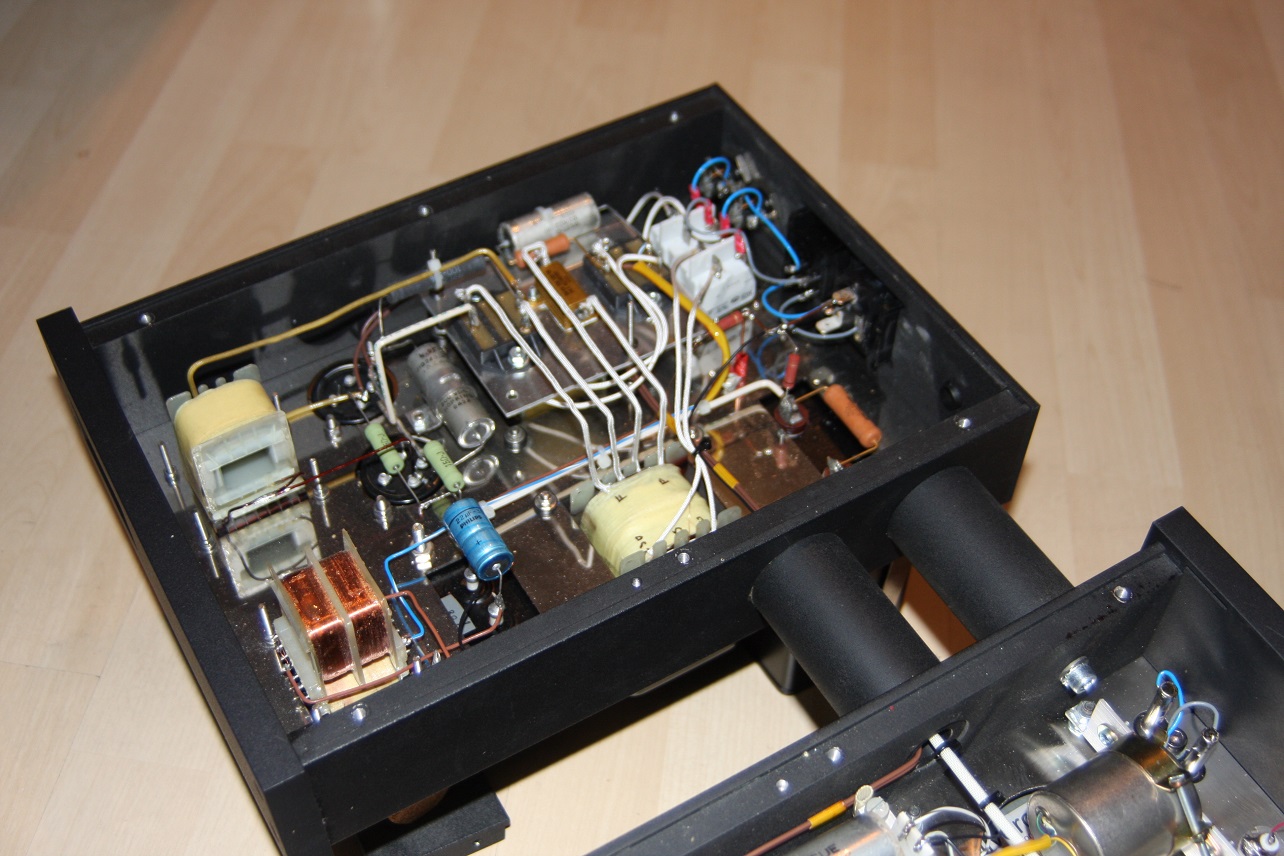

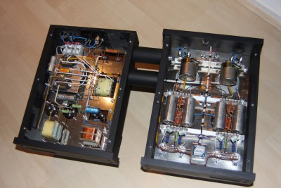

Overzichtje intern
Overzichtje intern
Links de voeding; rechts het audio-gedeelte (en natuurlijk is de voeding ook onderdeel van dat audio-gedeelte). In ieder geval heb ik AC alleen in het voedingsgedeelte terwijl in het andere gedeelte alleen DC loopt.

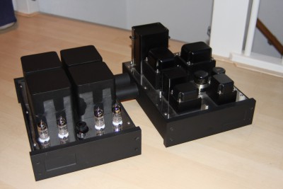

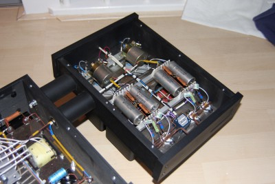

Trafo plaatsing
Trafo plaatsing
Inbouw van de vele trafo's. Het audiosignaal mag eerst door een Jenssen repeatercoil en na de PP-6C45P komt het signaal in een Silvercore amorfe uitgangstrafo. En met de ultra-parafeed schakeling hoef ik niet bang te zijn met DC in deze uitgangtrafo's want die kunnen dat gewoon niet hebben. Wel heb je dan weer een stelletje parafeedchokes erbij. En die zie je dan ook op een eerdere foto op de bovenzijde: 2 uitgangstrafos en 2 chokes.

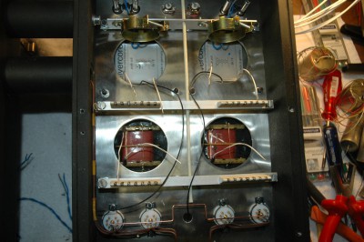

Ultra-parafeed caps
Ultra-parafeed caps
Het past maar net met de ultra-parafeed condensatoren. Gezonde PIO's uit de tijd dat spul nog stabiel werd geproduceerd. Keurig glass-sealed dus decennia stabiel. Erg fijn.

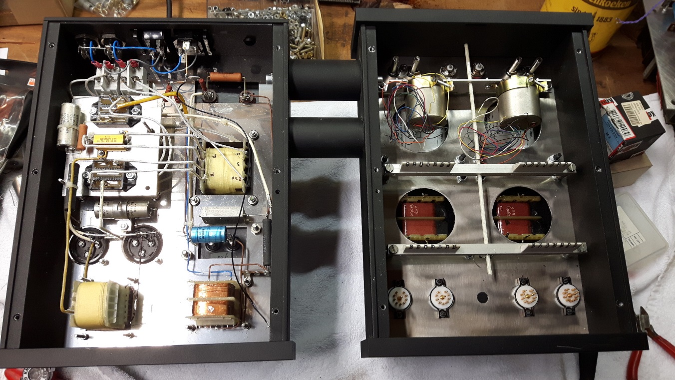

De voeding is vrijwel hetzelfde als uit het vorige project. Waarom veranderen als die zo stabiel is als wat ?
Wat opvalt is dat de gevraagde voltages (170V en 6,3V) via geheel eigen trafo's, gelijkrichters, luchtspoelen, condensatoren en smoorspoelen lopen. Het is een aanslag op het gewicht maar deze voeding staat dan ook als een huis (en weegt dan ook zoveel). Uit eerdere projecten ben ik op deze combi gekomen omdat een klassiek dubbel-pi filter mogelijk wel mooi meet maar niet fris klinkt. En een enkel-pi filter klinkt weer beter maar is niet rimpelvrij genoeg. De combi luchtsoepel-smoorspoel biedt de gezonde mix.

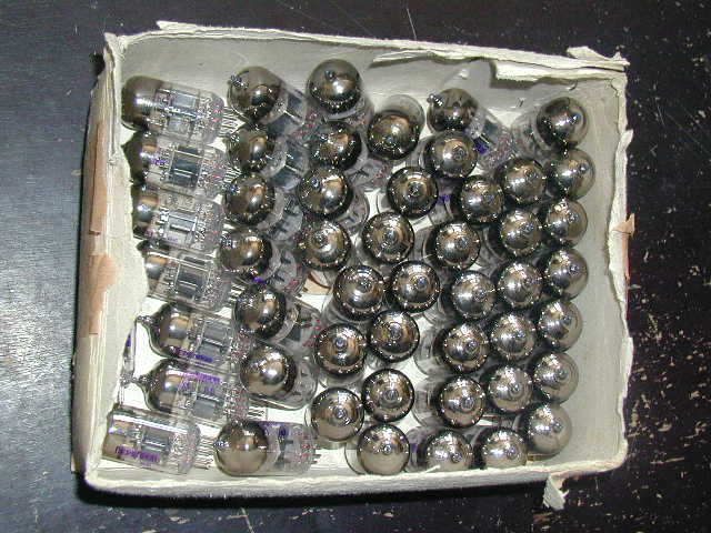

Voorraadje 6C45P's
Voorraadje 6C45P's

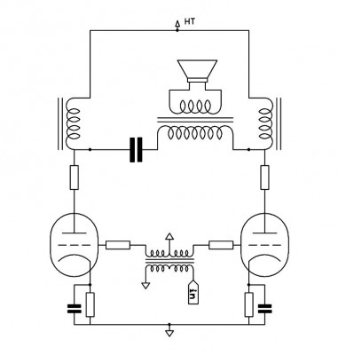

Schema zal wel lijken op onderstaand plaatje:
(tikkeltje uitbundig geweest met stopweerstanden, maat die Rus schijnt nogal de neiging te hebben te oscilleren)

Aat heeft gelijk: het is eigenlijk een heel leeg schema..........
Ik zal hem volgende week wel inscannen maar hier alvast een fotootje van de signaalweg en de voeding.

Bedankt voor het schema!
de volume controle: krijgen beide buizen hetzelfde signaal in alle posities van de volumepot? ik denk dat dat alleen maar het geval is wanneer de pot vol open staat, maar wanneer ie dicht gaat (teruggedraaid wordt) krijgt de bovenste buis maar een gedeelte van het signaal (en de onderste buis alles)?

Re: 6C45P push-pull parafeed eindversterker
De instelling van de buis(zen) met een kathodeweerstand van 15 Ω is heel onbetrouwbaar bij dit soort erg steile buizen.Een paar tienden van een volt maakt al een hoop uit.
Beter zo doen,
Nu bepaald de 6,3 volt (en -Vg) samen met de kathodeweerstand de stroom en de kleine -Vg maakt niet veel meer uit.

Je potvraag is geen probleem: door de ingangstrafo en de keuze van het referentiepunt is feitelijk de pot zwevend geworden. Door de 2 weerstanden (R2 en R3) wordt het signaal netjes verdeeld.

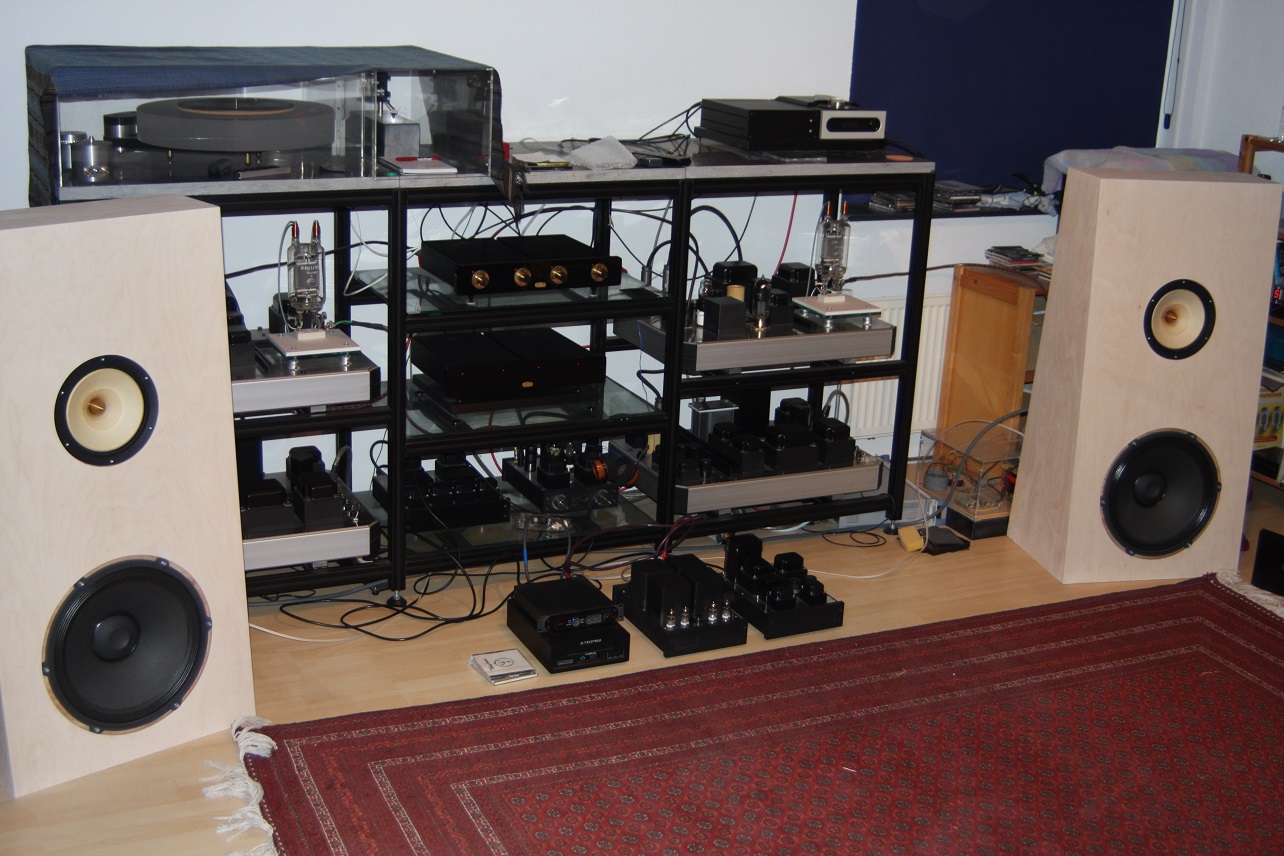

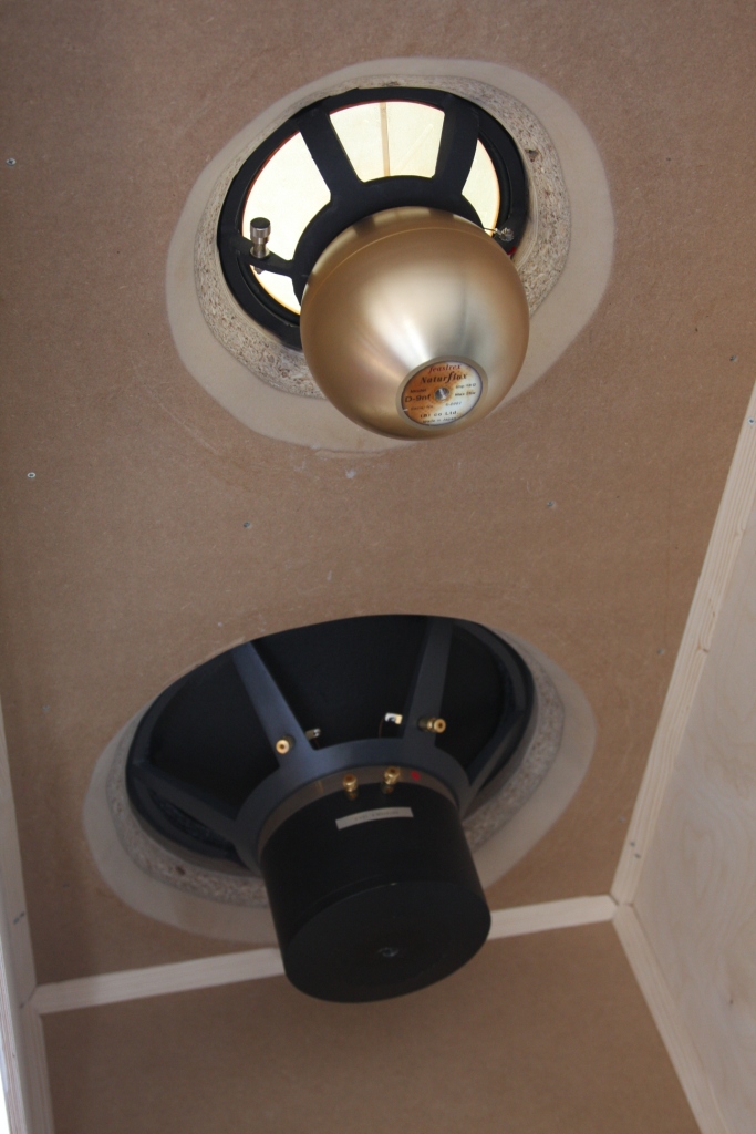

Nelson Pass en Feastrex
Feastrex bovenin; Fertin onderop
Achterzijde open baffle
