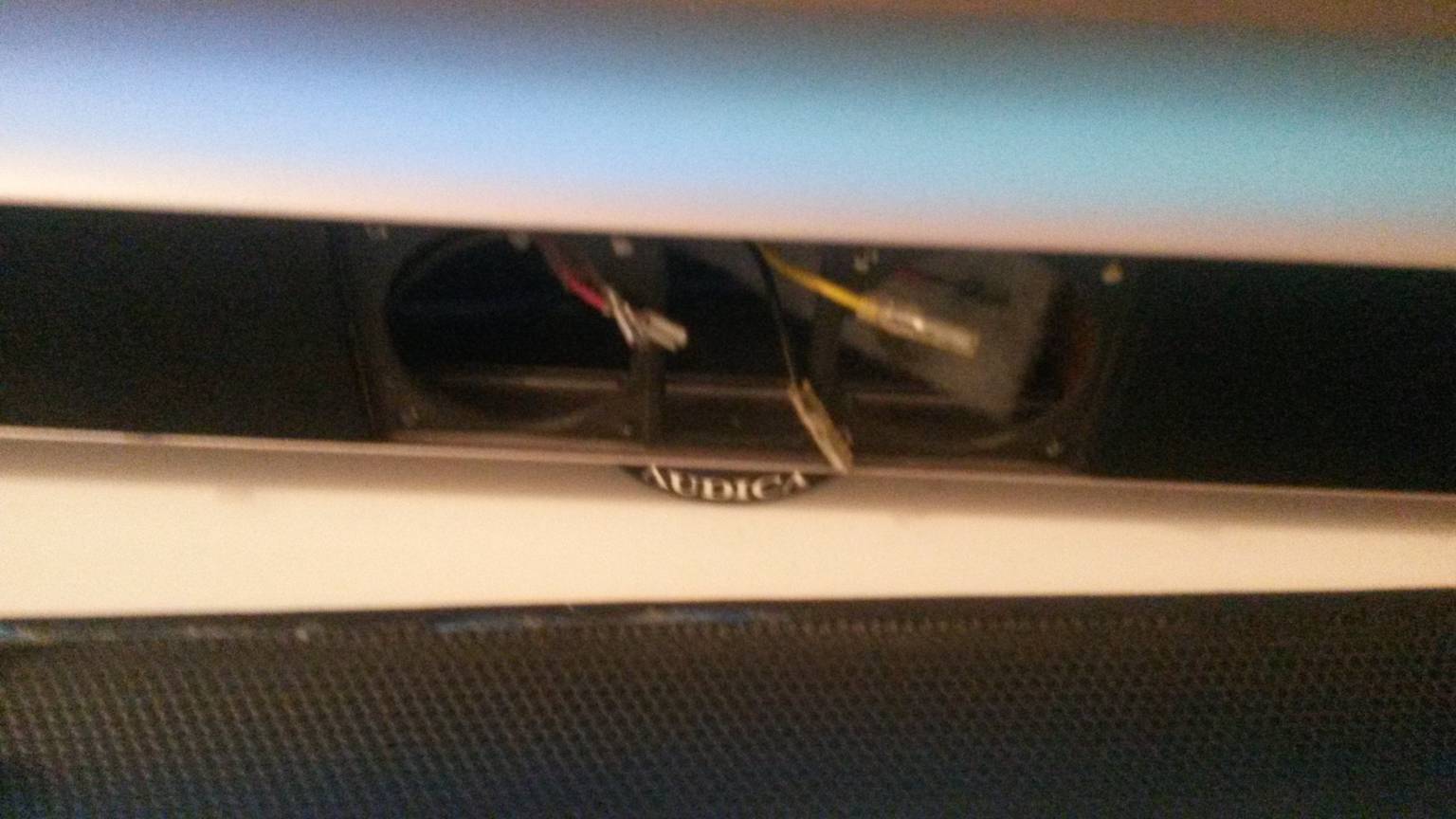

Heb de weerstand van mn speakers met bekabeling maaar eens gemeten.
Front R hoog 5.6 Ohm
front R Laag 5.1 Ohm
center ( met 3 speaker erin van Audica ) varierend van 8.8 tot 10 M ohm.
Dit terwijl er op de speaker 4 ohm staat
Front L Hoog 5.5 Ohm
front L laag 29 OHM
DEZE IS DUS VEEL TE HOOG LIJKT ME
rear R 3.9Ohm
rear L 3.9Ohm
Keuken speaker 4.3 OHM

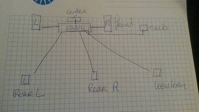

En teken het geheel eens uit. Keuken speaker? Wat heb je allemaal aan de Arcam hangen? Ik vrees ook dat je de boel ergens aan het kortsluiten bent.

Een paar foto's en een tekening zouden een hoop verduidelijken.
Wat ik ook helemaal niet volg is waarom er bij iedere luidspreker een "hoog" en "laag" waarde staat aangegeven ?

Van de center en de front links heb ik ook de weergevers van het filter losgehaald en gemeten.
Deze weergevers meten allemaal 4 ohm.
Dus het zit waarschijnlijk in het filter.

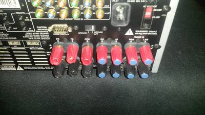

Als bijlage ook een foto van de aansluitingen van de versterker.
Voor alle speakers is een eigen aansluiting dus hier geen sluiting.
De front speakers kunnen bi-amping aangesloten worden.
De keuken speaker staat bij een van de front speaker op het hoog aangesloten.

de ohmse waardes zijn omdat de speaker bi wired aangesloten kunnen worden.
Het is een bandpass systeem wat ik eerder mbv dit forum gebouwd heb

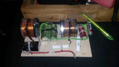

voor het laag en het mid hoog heb ik de ohmse waardes gemeten ( met filter natuurlijk )

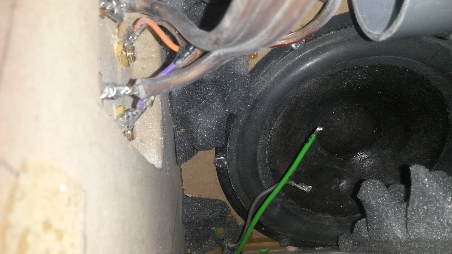

De linker front speaker heb ik inmiddels open gemaakt en het filter van de weergever losgenomen.
De weergever van scanspeak meet 5,9 ohm
het filter 3,6 ohm
de front speakers ( alles van scan speak ) en mn versterker vindt ik het belangrijkst.
de center minder belangrijk.
De achter speakers en die in de keuken zijn van Keff, maar deze lijken oke
Hoe nu verder.
Filter verder nameten ?

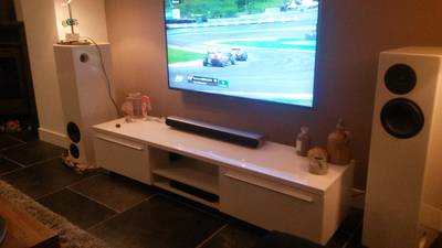

Keuken speaker staat op dezelfde uitgang aangesloten als je rechter front speaker ? :shock:
En waarom staat de linker speaker op zijn kop? :shock: :shock: :think: :think:

De front staat op zijn kop omdat het filter en de woofer ( bandpass ) zo te bereiken zijn via een schot aan de onderzijde.
Je kan hier ook een foto van zien.
Het filter is ook voor deze woofer
