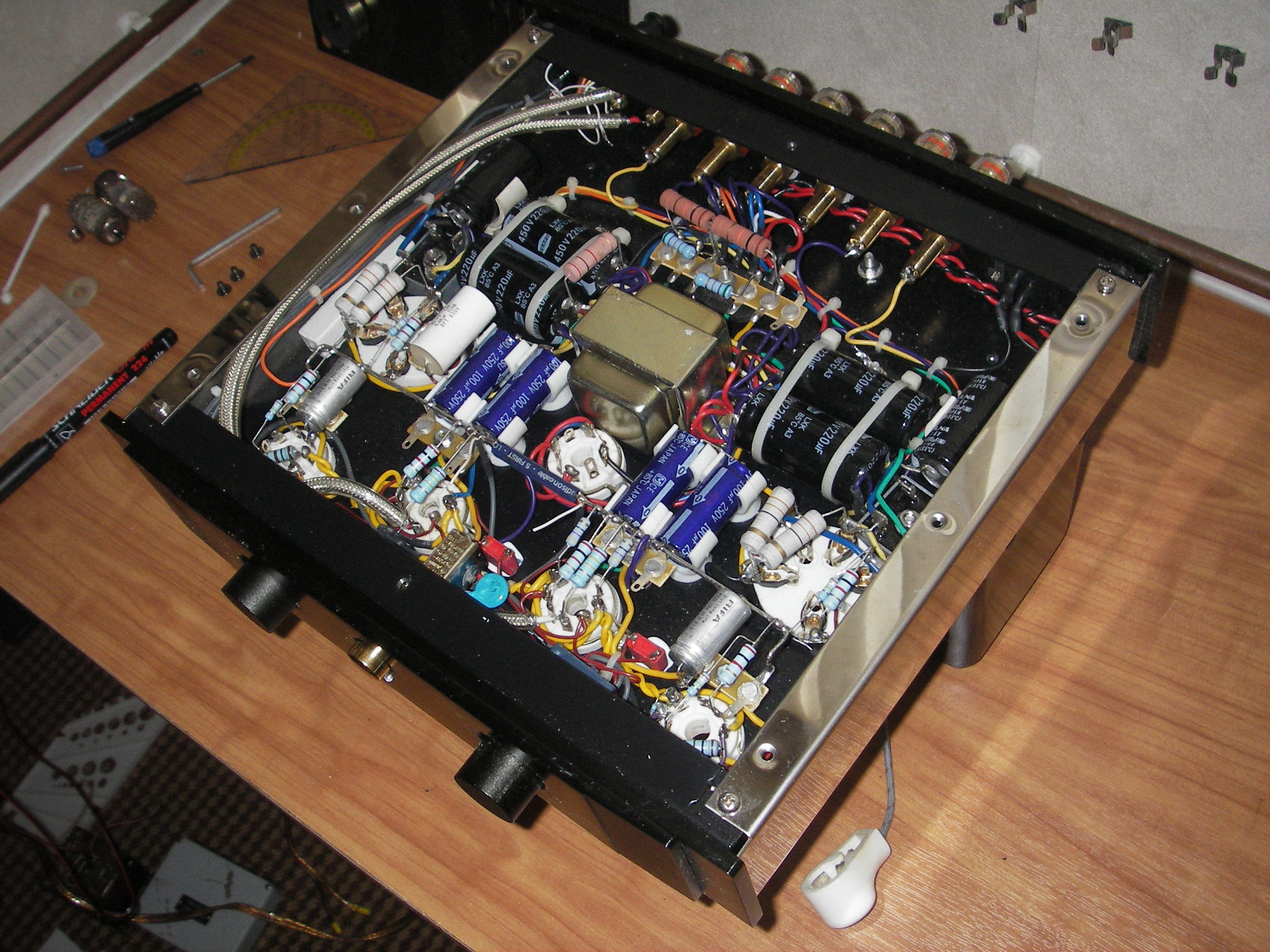

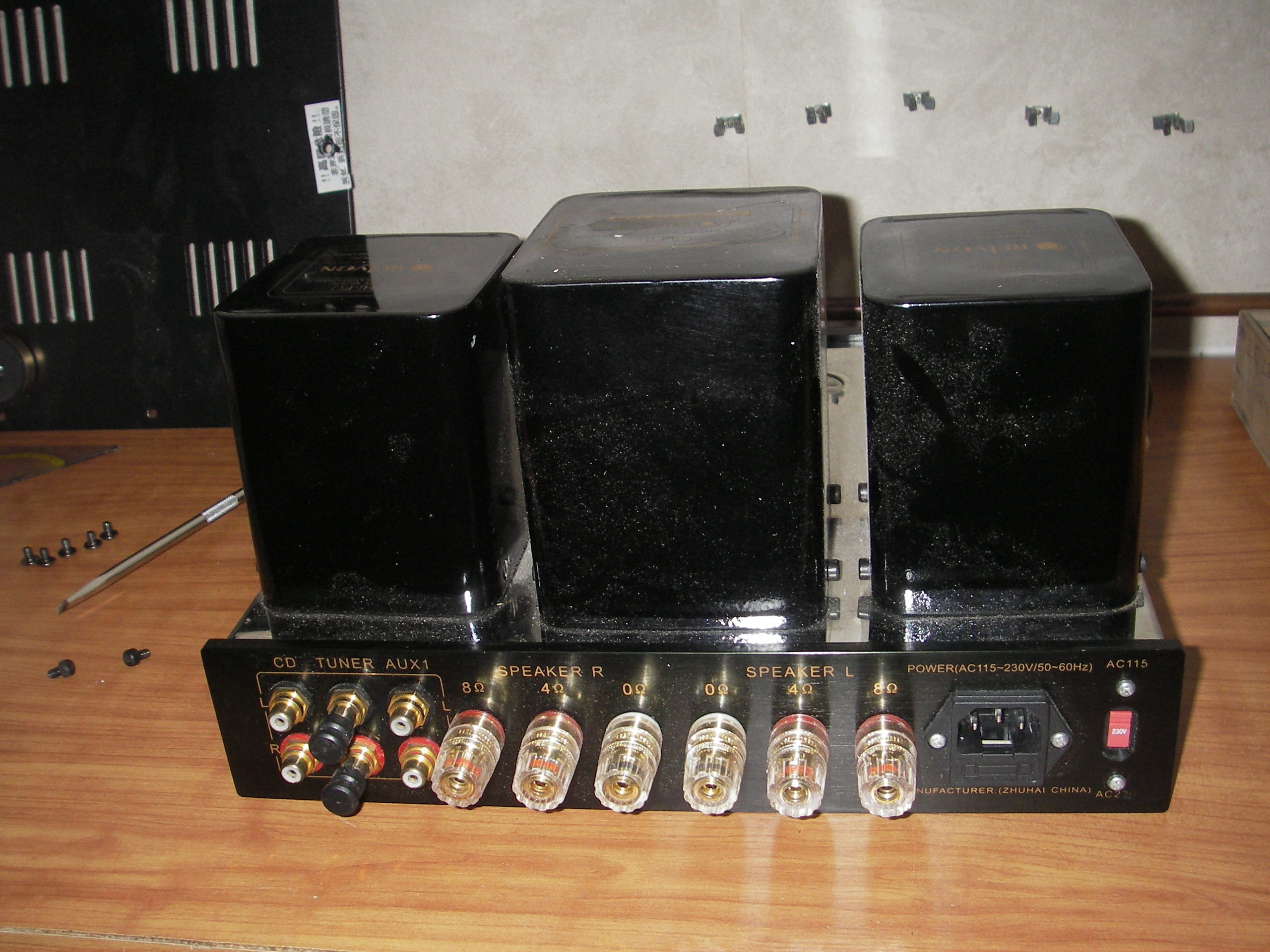

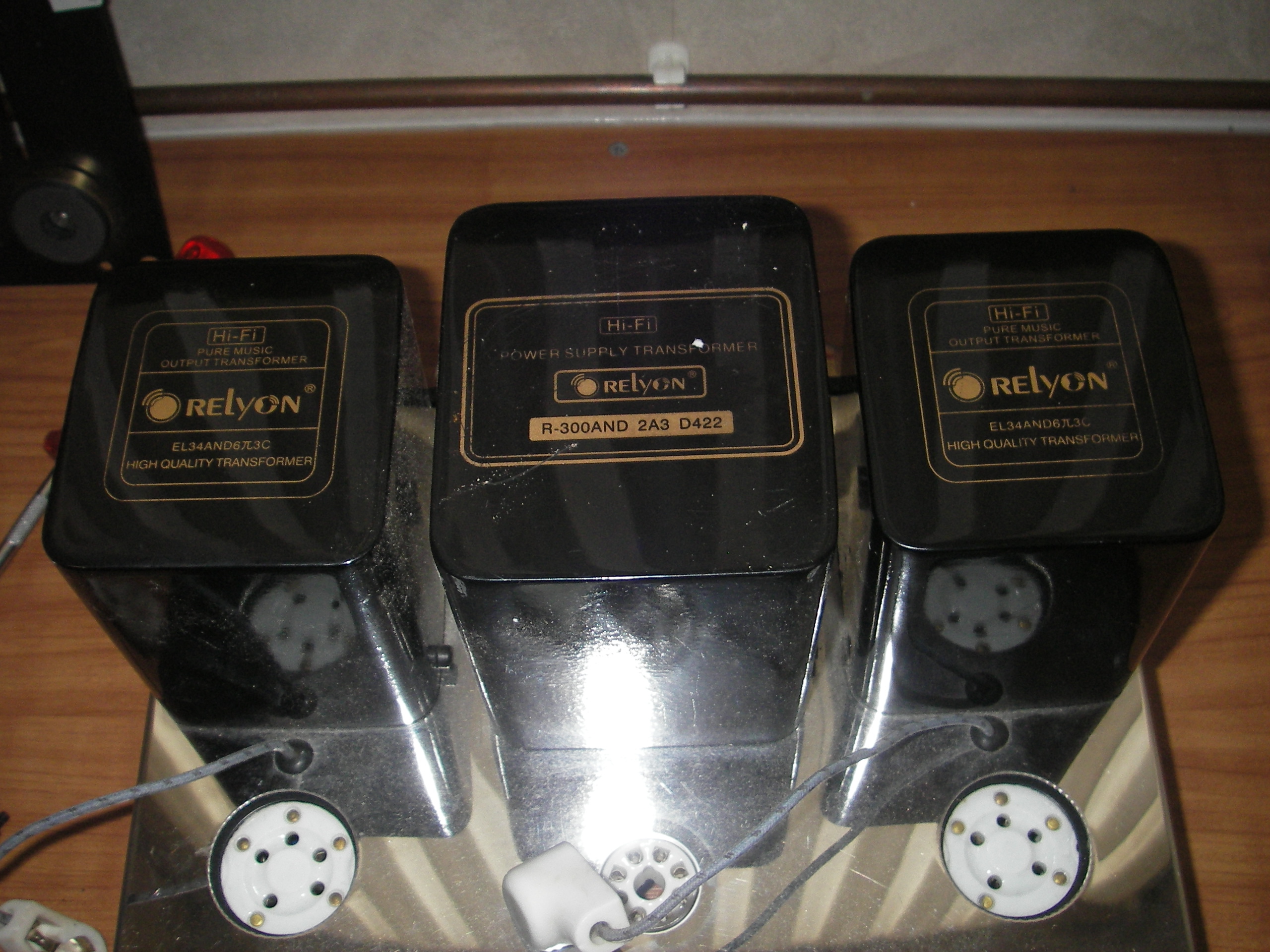

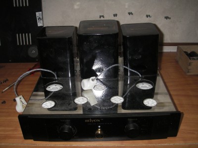

Die Chinees staat nu inderdaad bij mij Robert, ik kon het niet laten. Er is best wat van te maken denk ik. Alweer een toekomstprojektje :lol: . De foto's heb ik net even gemaakt omdat ik straks weg moest voor een vergadering, kijk maar.
@ Anne, dat zou hem zomaar kunnen zijn. De topanode moet enorm zijn gezien de grootte van de topcap, ik heb dit nog nooit gezien. Van de buizen was niets over na de 'deep impact' bij Remi thuis, de voorversterkerbuizen zijn trouwens nog wel heel. Misschien dat er een leuke 2A3 versterker van gemaakt kan worden of zo. Remi had in ieder geval geen documentatie of een schema zodat dat een flinke uitzoekerij gaat worden.

Dat ziet eruit als een kant en klaar chassis voor een 807 single ended !
Voedingstransformator even losmaken en dan nog eens op spanning zetten en je oor te luisteren leggen...
Zit er een smoorspoeltje aan de onderzijde, of is dat een extra voedingstrafootje?
Leuk kastje.

Dat lijkt me een smoorspoeltje Robert, ik wil in ieder geval kijken wat de voedingstrafo mankeert en hoop dat de UGT's nog goed zijn. Eerlijk gezegd heb ik hem gekocht voor de trafokappen die er zo mooi glanzend uitzagen. Maar die pasten dus niet op mijn andere project. Oh ja, want dat loopt ook nog :-& . Die FD-422 waar Anne gelukkig weer mee aan kwam zetten is ongeveer hetzelfde als een 2E22 zie ik nu op internet en is nog goed verkrijgbaar. Maar eens even verder speuren!
Edit: Er hoort ook nog een 5Z3PA gelijkrichterbuis bij!

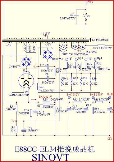

Dat met die gloeidraden is maar om te zeggen dat er heel wat mogelijkheden zijn voor een kortsluiting.Als de trafo daardoor zo bromt tenminste.
Er zijn dus vermoedelijk vier gloeiwikkelingen,voor de kleine buizen,de gelijkrichter en elke eindbuis eentje.Een diode of een elko in het gloeicircuit van de eindbuizen kan in sluiting zijn of pinnen tegen elkaar bij de voorversterker.
Voor zover ik uit dat chinees gedoe wijsraak is die 422 bedoeld om ook positieve spanning op het stuurrooster te krijgen.
Dat maakt het aaneen zitten van g1 en g2 niet zo onwaarschijnlijk,niet aan te raden bij anderde buizen.
Het gevolg is wel dat de voorversterker zowel spanning als stroom moet leveren dat is dus vermogen.Komt er op neer dat dan de voorversterker zelf een kleine eindversterker moet zijn.
Voordeel van zo'n schakeling is wel dat het lostrekken van de topaansluiting niet het overlijden van de buis betekend.
Als je dat doet met g2 aan de positief dan verbrand die zonder anodespanning(alle stroom naar g2).

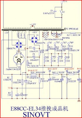

Re: Buizenversterker klinkt schel
Ja,dat met een buis voor de vertraging halen de chinezen meer uit,zie hieronder :o
Maar 25A om de anodevoeding gelijk te richten :o wel wat erg veel,terwijl 600V zuist weer wat weinig is :(
Misschien dan toch iets anders :roll:
