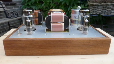

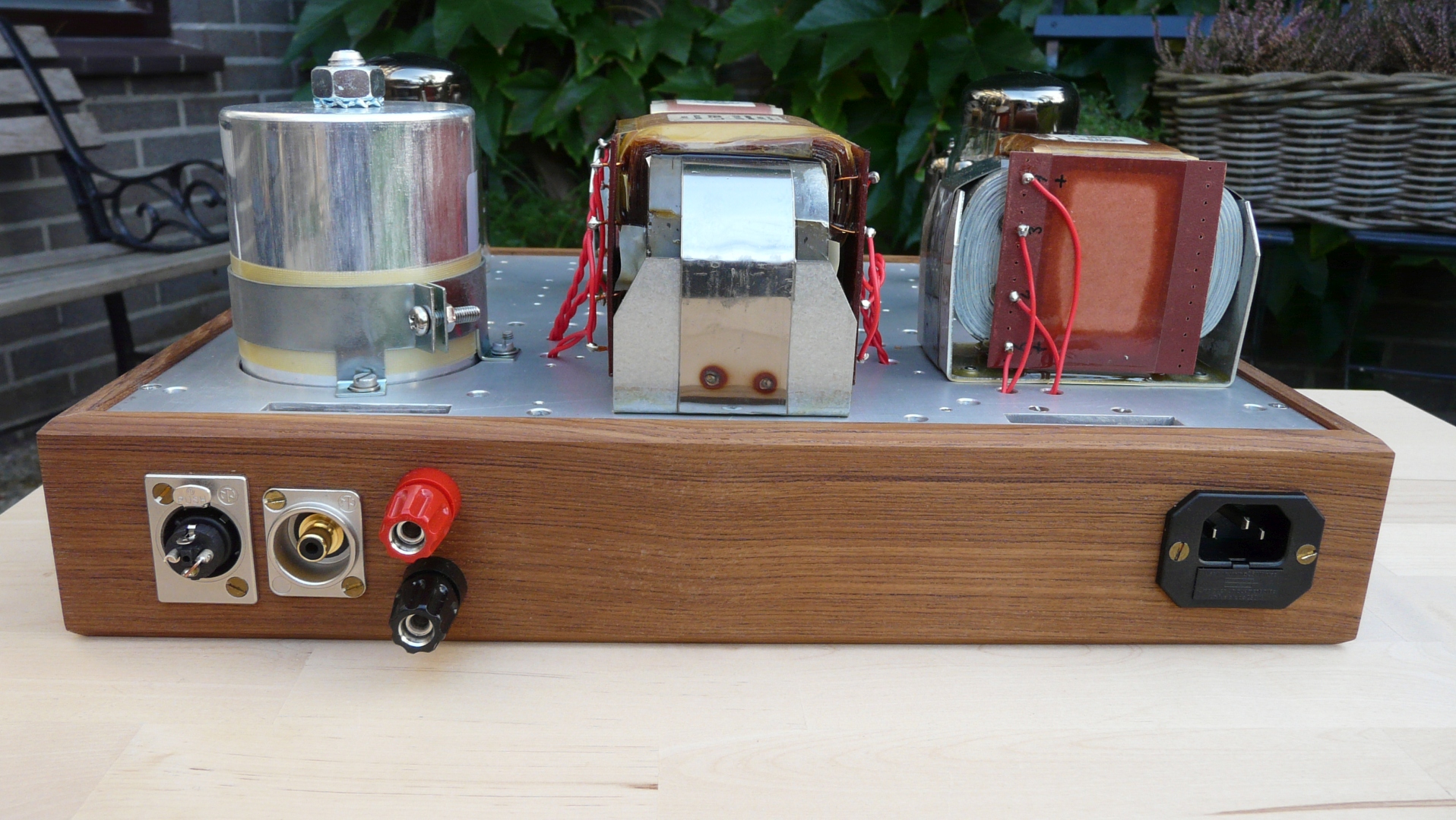

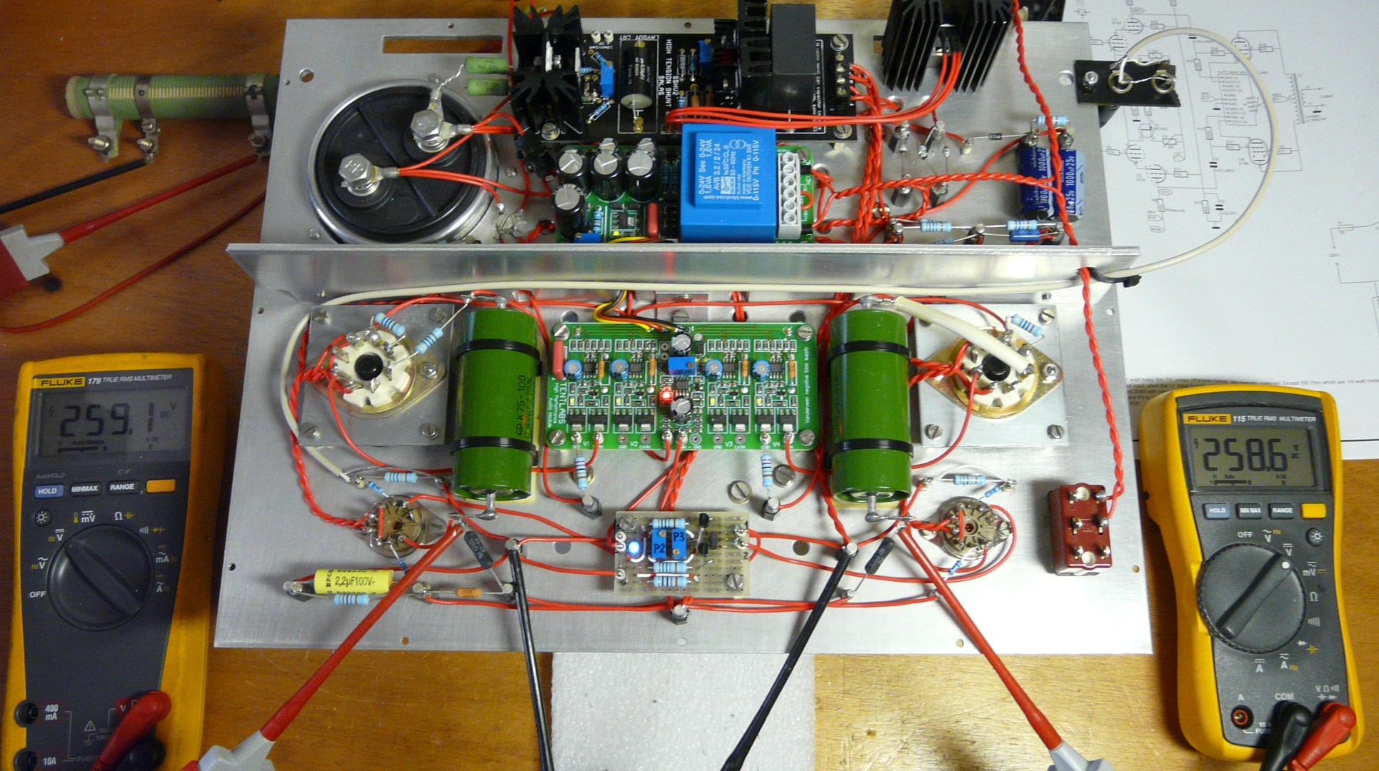

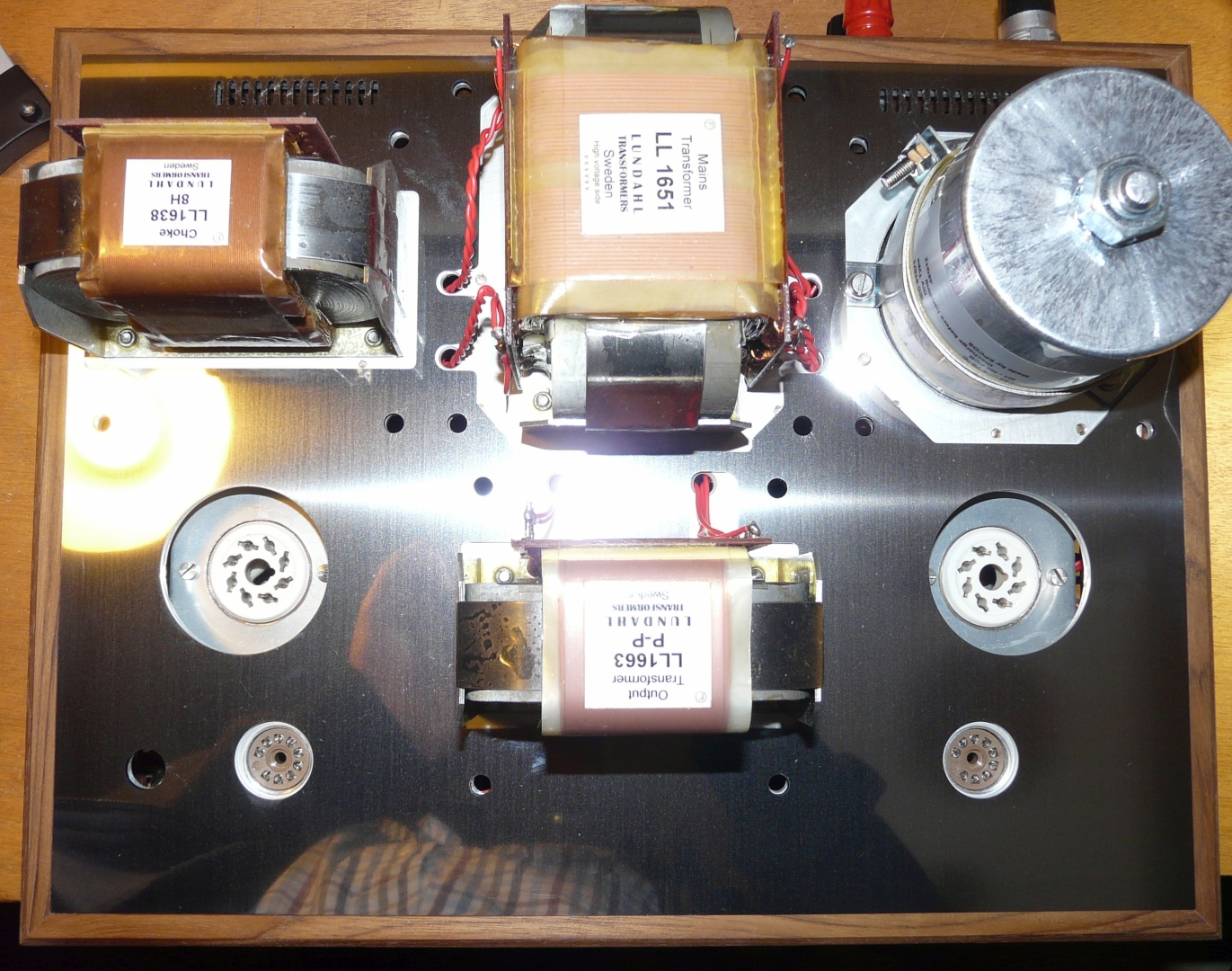

Even een update van de voortgang.
Na een poosje naar twee 'blote billen' versterkers te hebben geluisterd, wordt het tijd voor de omkasting.
De kastjes werden gemaakt door Cor van der Zaag uit Joure. De man doet zijn naam eer aan en weet de zaag op een uitstekende wijze te hanteren. Mooi maatvast werk! Voor mensen die zelf minder handig zijn met hout, bel Cor op 06-36320898.
Ziehier het resultaat:
Wordt vervolgd.

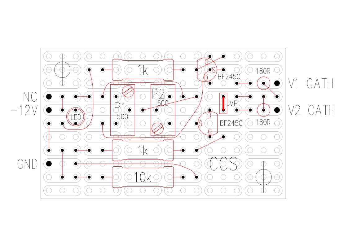

Enkele kleine aanpassingen.
Allereerst heb ik de ‘gain’ potmeter vervangen voor twee weerstanden van 180 Ohm in serie. Over één van de weerstanden heb ik een jumper geplaatst zodat nu heel makkelijk gekozen kan worden voor single ended input danwel differential input.
Het CCS printje ziet er nu zo uit:
Voor single ended input gebruik ik een dummy XLR plug met doorverbinding tussen 1 en 3.
Ook koos ik een andere instelling van de Salas shuntregelaar. De regelaar is wel stabiel, maar op maandag meet ik 360V en op dinsdag 385V. Wispelturigheid troef! Irritant en dat moet anders, anders gooi ik het ding eruit!
Ik las een stukje van Kevin Carter (K & K audio) over het gebruik van shuntregelaars in samenhang met differentiële versterkertrappen. Kevin Carter ontwikkelde een shuntregelaar die rechtstreeks is afgeleid (gejat?) van de Salas regelaar.
Dit is wat hij schrijft:
…….For push-pull and/or differential circuits the applications story is different. Since the signal current in the two triodes flows in opposite directions there are no big current swings that result in power supply voltage fluctuations. In fact, one oft-repeated advantage of push-pull circuits is that power supply design is simpler for this reason. However, there is still some variation due to audio signal, because in push-pull circuits that are not properly differential in action the consequences of imperfect tube matching show up in power supply voltage modulation. A shunt regulator can be applied to reduce this effect by a large factor. In fact, I became interested in shunt regulators when I found that the application of a shunt regulator to the center tap of a line output transformer in a transformer loaded differential stage improved the sound to a pretty significant degree. Even in practical tube differential amplifiers with very well-matched triodes and very good quality common cathode current sinking the positive sonic effect is readily heard. In this case, I found that relatively little shunt regulator current (just enough to keep the shunt regulator operating nicely plus a small engineering margin) sounded the best with a well-matched pair of triodes in the stage. Increasing the current shunted through the regulator beyond just enough to sustain regulation actually decreased sound quality…….
Goed, die klankmatige verschillen hoor ik allemaal niet, maar een evident voordeel van een veel lagere totaalstroominstelling is natuurlijk wel dat de regelaar veel minder hitte produceert. Wat ik lees van anderen die deze regelaar gebruiken is dat de stabiliteit in het geding is naarmate de temperaturen oplopen. Dit is ook mijn ervaring. Zaak dus om die temperatuur naar beneden te krijgen. Ik stelde de regelaar in op 28mA. Kevin Carter adviseert een ‘eigenverbruik’ stroom van 6mA, maar ik neem 2mA extra, geeft 8mA plus 20mA voor de belasting is totaal 28mA. Een reductie van 12mA. De regelaar is nog steeds stabiel en de spanningen zijn nu op alle dagen van de week gelijk! De temperatuur van de IRF840 komt nu niet boven de 35 graden.
Links = anode spanning V1 / rechts = anode spanning V2:
Links = anode spanning V1 / rechts = voedingsspanning B2:

Nou, te netjes? Als je behoorlijk dure spullen hebt gekocht voor je project, mag het bouwsel er wel een beetje netjes uitzien, vind ik. Het zou zonde zijn om de boel maar wat in elkaar te flansen! Om je een voorbeeld te geven van eenvoudig te voorkomen slordigheden: Ik stoor mij soms aan de gebouwde constructies van anderen vanwege de grote hoeveelheid flux spetters ‘all over the place’. Dat vind ik nou helemaal niks. Ik maak na het solderen alles gelijk weer netjes schoon. Dat is toch een kleine moeite, nietwaar?
Voordeel van zo'n gaatjesprint, makkelijk veranderen. Eerst ingestelde waarde gemeten en dan twee keer de helft ?
Ja, dat was zo gepiept. Ik heb niet eerst gemeten en dan de waarden vastgesteld, dat heeft Wright al gedaan, zie zijn footnotes op het originele schema: voor een totaal versterking van 20dB en single ended input stel je in op 180 Ohm en voor differential input wordt de instelling 350 Ohm. Ik heb dat voor SE nog wel even nagemeten met een ingangssignaal van 1 kHz / 500 mV. Dit geeft over de primaire van de UGT een AC spanning van ongeveer 45V. Niet helemaal 20dB, maar 'what the heck'.
Het gebruik van vaste weerstanden geeft in ieder geval het voordeel dat beide versterkers gelijk zijn ingesteld.
Voor (het gebrek aan) de stabiliteit had ik al gewaarschuwd :(
Dat is waar, maar ja, ik had die regelaars al in huis. Dan eerst maar eens roeien met de riemen die je hebt. En ach, met de gewijzigde instelling lijkt het allemaal redelijk goed te gaan.
Ach, snelle veranderingen (brom) houdt ie wel tegen en een beetje meer of minder spanning maakt niet veel uit. Enkel als het wat erg laag wordt komt de sturing voor de eindbuizen in de knel. Door de stroombron blijft de spanning over de anodeweerstand steeds gelijk en komt de spanningsverandering helemaal voor rekening van de buis, is verhoudingsgewijs meer dan voor de voeding.
Het ding heeft wat tijd nodig om op stoom te komen, maar de laagste spanning die ik op de anode mat was zo'n 235V, en dat is toch niet 'erg laag', wel? Ook nu durf ik niet te beweren dat je dat verschil onmiddellijk hoort. Misschien inderdaad dat hij bij een fors signaal wat door de knieën gaat. Er is in ieder geval mee te leven.
Overigens, de rimpel van de uitgangsspanning van de regelaar is nauwelijks meetbaar, dat is dan wel weer prima!
Dan nog wat metingen aan de uitgang gedaan: Aan een belastingsweerstand van 8 Ohm en een ingangssignaal van 1kHz meet ik bij maximale uitsturing zonder (ogenschijnlijke) vervorming een spanning van 12,5V RMS. Voor het vermogen geldt dan: P = U²/R = 12,5²/8 = 19,5 Watt.
Meer dan genoeg, zou ik zeggen. Als ik de versterker bijna volledig openstuur, krijg ik toch echt problemen met de buren! Dat geeft me toch een bak lawaai met mijn luidsprekers van 60W - 89dBm! Ik snap dan ook werkelijk niet wat sommige mensen met versterkers van 100 Watt of meer moeten! De buurt terroriseren of zo?

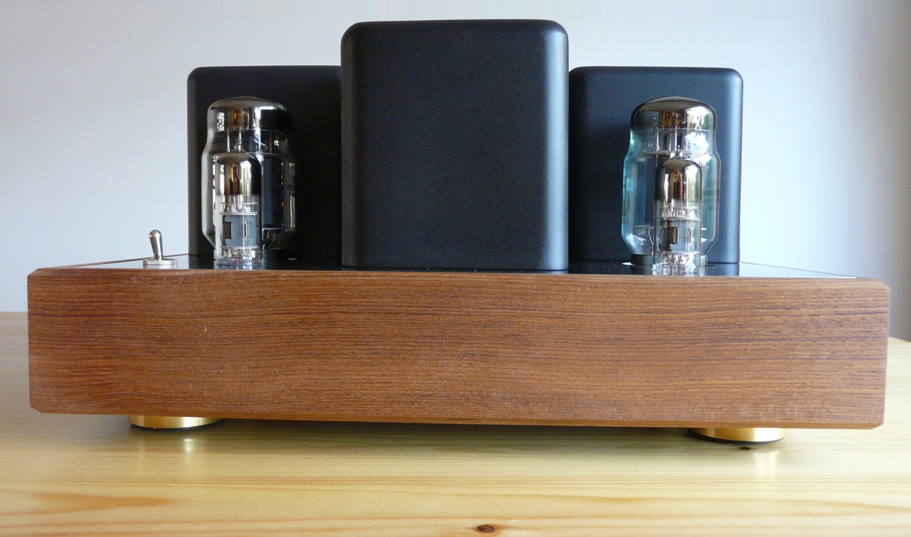

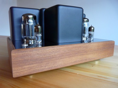

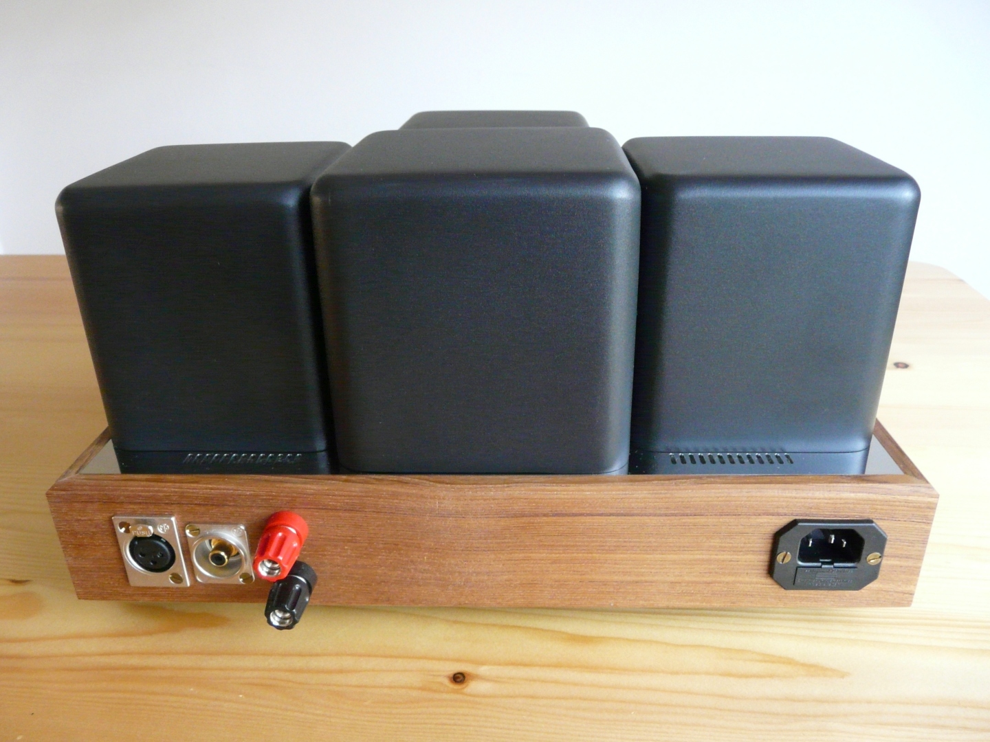

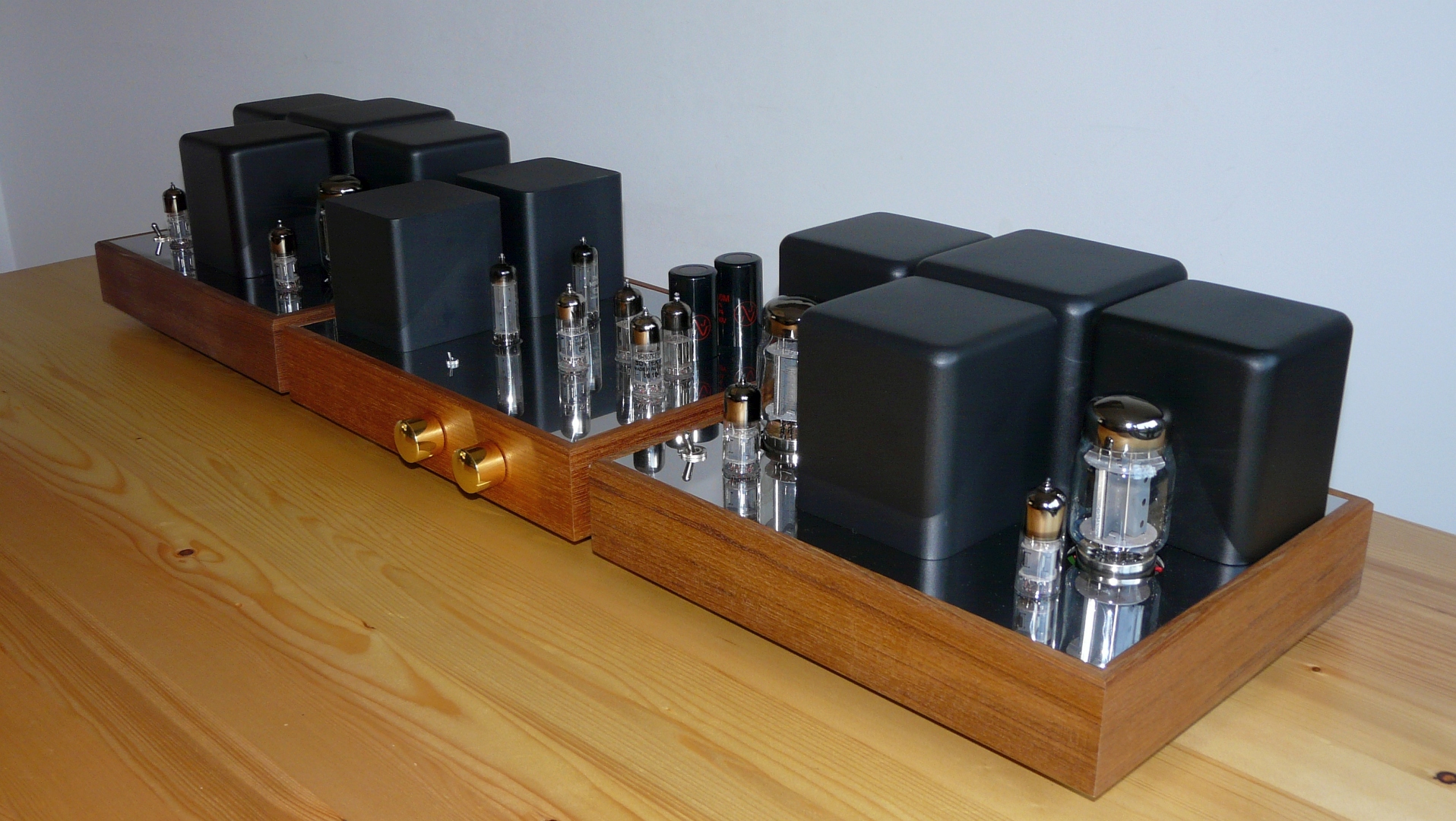

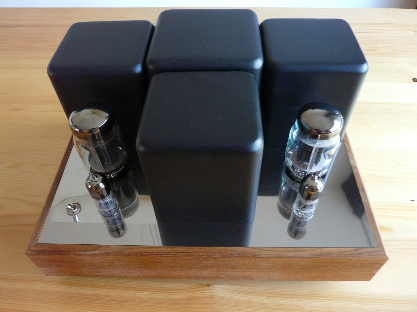

Rest nog….: The finishing touch.
De chroomstalen afdekplaten zijn binnen:
En ook de geperforeerde bodemplaten:
De voltooide versterker gezien vanuit verschillende gezichtspunten:

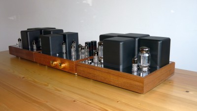

Hier mijn ‘Classic One’ voorversterker geflankeerd door beide eindversterkers:
Rovano

Re: Allen Wright's - PP-2C eindversterker
Heel mooi geworden :goedzo:
Mis alleen de foto in het donker nog :hide:

Sorry smaken verschillen
Tis echt Cool Super mooi en strak gebouwd :P :goeie:
Zo strak kan ik niet bouwen Complimenten hoor!
Maar ik vind helaas het niet meer op een Buizenversterker lijken :-#
Alhoewel het geheel toch weer wel :goedzo:
Ja nou, en dan zie je zo nog alleen maar de buitenkant ! :D
Dat komt zeker tegen de kerst denk ik :lol:
Dank je Democles, Bert en Anne.
Speciaal op jouw verzoek, Democles:
We doen net alsof het al kerst is!
